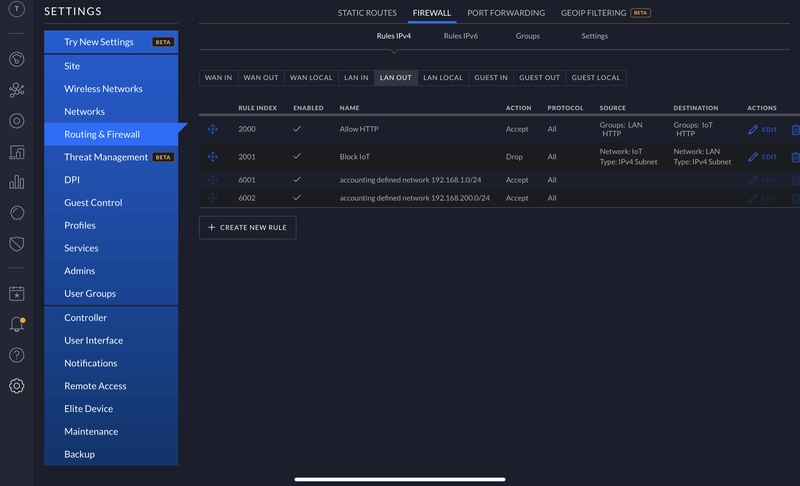

rasper schreef op donderdag 25 februari 2021 @ 22:20:
Kan je de printer wel pingen vanaf het andere VLAN? Anders om te testen een allow rule van de pc waarvan je wil printen naar de printer als rule 1 en deze dan telkens naar beneden schuiven totdat hij het niet meer doet, dan heb je de boosdoener denk ik te pakken. Ander alternatief is om de rule logging in te duikenen te ‘greppen’ op het ipnr van de pc die wil printen.
pingen werkt niet krijg Time-out vanaf standaard netwerk pingt hij wel
als ik de rule helemaal naar boven zet maakt dat geen enkel verschil.
zal van het weekend in de logs duiken, dankjewel
Jeroen_ae92 schreef op donderdag 25 februari 2021 @ 22:34:
Maar die zakelijke spullen zitten in een ander vlan zeg je. Dan moeten daar ook rulesets voor bestaan. Anders is het niet op de USG in te stellen. Hoe heb je dat vlan dan gemaakt?
Hoi ik heb geen USG maar een UDM-pro en daar maak je de vlans aan in network

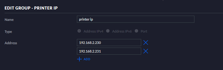

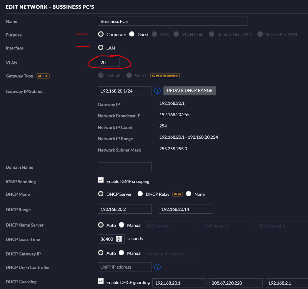

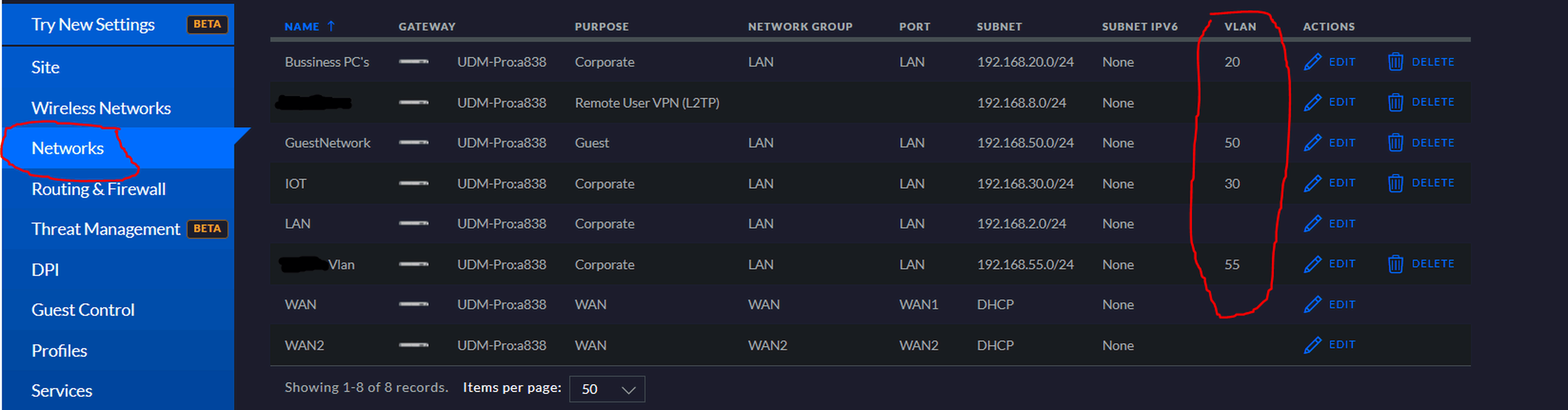

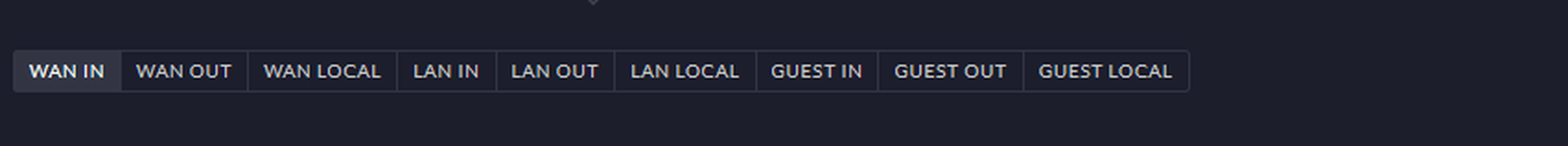

Afbeeldingslocatie: https://tweakers.net/i/wHmdKwNwXaOrlejlLpWnCDJCFBk=/full-fit-in/4000x4000/filters:no_upscale():fill(white):strip_exif()/f/image/oZfZbYttlMBr65fuwV9uXlgt.png?f=user_large
Afbeeldingslocatie: https://tweakers.net/i/e4J-7VN2C-vHyUYFVnzbgX7ti2k=/full-fit-in/4000x4000/filters:no_upscale():fill(white):strip_exif()/f/image/bXiSnKbJnXGJ0vUKgMjIxyC9.png?f=user_large
hieronder kan ik de FW rules aanpassen/maken en daar staan geen extra vlans tussen
in de ge-eikte youtube filmpjes zie je dit ook niet terug komen.
Afbeeldingslocatie: https://tweakers.net/i/SddKbk-pHYKjUPJFfN4Wjit00f8=/full-fit-in/4000x4000/filters:no_upscale():fill(white):strip_exif()/f/image/zldrUF67buefoRZTW3JVzsRW.png?f=user_large
[ Voor 4% gewijzigd door Mr-D. op 26-02-2021 07:30 ]
Ik ken de UDM niet... Maar wat staat er exact in die printer regel? Ik zie een source maar wat voor groep heb je als destination? Printer IP en Printer Ports. Hoe ziet die groep eruit?

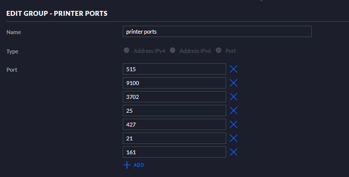

Jeroen_ae92 schreef op vrijdag 26 februari 2021 @ 09:17:
Afbeeldingslocatie: https://tweakers.net/i/_Uvk2arLy8FHnYq4Jw_SyXNaDW4=/full-fit-in/4000x4000/filters:no_upscale():fill(white):strip_exif()/f/image/BjiaKwZACyhtt0Ke24DgeXb8.png?f=user_large
Afbeeldingslocatie: https://tweakers.net/i/AY18IwrRzReSqJkHtJaRqsYdpy8=/full-fit-in/4000x4000/filters:no_upscale():fill(white):strip_exif()/f/image/GKD01BI6utJb3xJaVGYM431c.png?f=user_large

  • Mr-D.
  • Laatst online: 28-08 16:16
Mr-D.
interpunctie? no hero here
nero355 schreef op vrijdag 26 februari 2021 @ 18:40:
Op het moment dat je een Guest VLAN aanmaakt dan kan je die nooit meer toegankelijk maken vanuit andere VLAN's hé! :)
Dus je zal een Corporate VLAN moeten aanmaken en daarvoor ALLE Firewall Rules handmatig aanmaken!
Hoi even voor de duidelijkheid
De vlan die ik heb aangemaakt voor de zakelijke laptops is op de corporate Lan, maar omdat ik ook een guest vlan heb aangemaakt werkt die andere vlan dus niet meer voor wat ik wil.
Begrijp ik jouw zo goed?

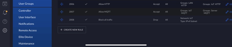

Ik ben bezig met mijn firewall instellingen nadat ik m’n controller verwijderd had. Wat ik ook doe, ik zie door de bomen het bos niet meer. Laten we voorop stellen dat het echt aan mij ligt :)
Wat ik graag zou willen:
Vanuit LAN wel naar IoT met HTTP
Vanuit IoT alleen naar LAN met MQTT
Verder elk type verkeer blokkeren.
Ik heb een aantal groepen aangemaakt:
IoT - 192.168.200.0/24
LAN - 192.168.1.0/24
MQTT - 1883, 8883
HTTP - 80, 443
Nu zit ik vooral met LAN IN, LAN OUT en LAN LOCAL.
Iemand die eventueel een screenshotje wilt delen van zijn/haar firewall regels?
Afbeeldingslocatie: https://tweakers.net/i/WFZC5dXVgYosuy7O-PZTMlR85vM=/800x/filters:strip_icc():strip_exif()/f/image/zLwuqCFfW6wsSvriqemHNzVe.jpg?f=fotoalbum_large
[ Voor 3% gewijzigd door Toppe op 27-02-2021 16:30 ]
Toppe schreef op zaterdag 27 februari 2021 @ 16:28:
MQTT - 1883, 8883
HTTP - 80, 443
LAN IN is het verkeer dat de router in gaat, om geforward te worden.
LAN OUT is het verkeer dat geforward is en de router weer verlaat.
LAN LOCAL is verkeer met de router als eindbestemming.
In mijn geval heb ik (daarom) alle regels op LAN IN (uit mijn hoofd).
Ter verduidelijking. Verschil tussen LAN IN en LAN OUT zit hem dan ook voornamelijk in de herkomst. Internetverkeer passeert dus WAN IN => LAN OUT of LAN IN => WAN OUT.
[ Voor 7% gewijzigd door RobertMe op 27-02-2021 16:33 ]

RobertMe schreef op zaterdag 27 februari 2021 @ 16:31:
Dan zou dit, alle op LAN IN toch moeten werken? Ik kom nu namelijk nergens bij en MQTT verstuurd/ontvangt geen berichten.
Afbeeldingslocatie: https://tweakers.net/i/3T5IqOZmS1LLVfPJGKrKdKsThCs=/800x/filters:strip_icc():strip_exif()/f/image/LL6UvMUnoak3DKlgSP7Nu5JG.jpg?f=fotoalbum_large
[ Voor 3% gewijzigd door Toppe op 27-02-2021 16:38 ]

Toppe schreef op zaterdag 27 februari 2021 @ 16:36:
Ik zie zo ook niets geks. Lan In moet je gebruiken. Maar ik kan niet alles zien.
MQTT - 1883, 8883
HTTP - 80, 443
Daar zijn guides voor dus kijk daar effe naar! :)
Klakkeloos dingen overnemen is leuk, maar als er dan wat mis is weet je niet hoe je het moet oplossen dus effectief heb je daar niks aan... B)

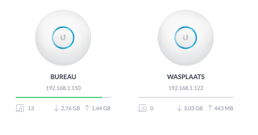

Beste,
Ik heb in onze woning twee UAC AP LITE's geplaatst die samen één wifinetwerk (enkel op 2,4G) vormen. Eén AP hangt op de benedenverdieping, eentje op de eerste verdieping. Eentje staat op kanaal 11 en het andere staat op kanaal 6. In de Unify Networkcontroller die op mijn Macbook geïnstalleerd staat, zie ik dat beide AP's succesvol verbonden zijn.
Het valt me echter op dat alle toestellen verbonden zijn met het AP dat op de eerste verdieping hangt terwijl er beneden véél toestellen staan zoals een Apple TV, iPad, iphone, Nuki bridge,..
Ik wou alle toestellen "forceren" om te connecteren met het AP beneden. Hiervoor schakelde ik het AP van de eerste verdieping (bureau) uit. Vanaf dat moment viel mijn volledig wifinetwerk weg en kon ik het nergens in de woning nog detecteren.
Heeft iemand enig idee wat er fout loopt?

  • Matis
  • Laatst online: 16:05
Matis
Rubber Rocket
@koenvp kijk eens naar andere 2,4 GHz netwerken in de buurt. Mogelijk overlappen ze met jouw AP in de woonkamer en is het signaal van de wasplaats sterker.
De Unifi controller laat dat ook mooi zien. Hoe druk het netwerk is.
  • koenvp
  • Registratie: Februari 2021
  • Laatst online: 09-04-2025
Matis schreef op zaterdag 27 februari 2021 @ 21:25:
Bedankt maar dit is niet het probleem. Als ik het AP 'bureau' (eerste verdieping) uitschakel en ik ga naar de benedenverdieping (AP wasplaats), dan is het volledig wifi netwerk niet meer vindbaar. Daarnaast wijzigt geen enkel toestel naar dit AP 'wasplaats' hoewel het direct vindbaar is. Misschien moet ik de kanalen terug verzetten want ik had hiermee zitten spelen.
Je volledige wifinetwerk kan toch niet wegvallen als je één AP tijdelijk uitschakelt om het tweede te testen?
  • Matis
Matis
Rubber Rocket
koenvp schreef op zaterdag 27 februari 2021 @ 21:30:
Ik heb geen idee hoe je WiFi geconfigureerd is. Kijk eens met tools zoals WiFi analyser (Android). Misschien krijg je dan aanknopingspunten.
  • db I Delirium
  • Laatst online: 27-08 16:55
Klinkt alsof dat ene AP sowieso al niks doet, ook niet als die andere wel is aangesloten
