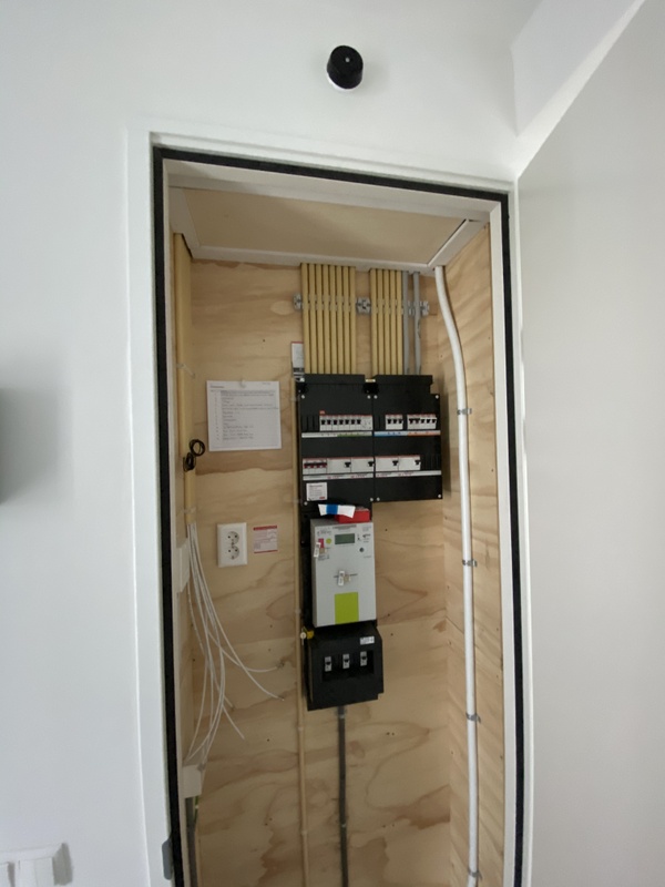

Deze vraag is ongetwijfeld al wel vaker voorbij gekomen, maar ik kan het niet vinden.
In het nieuwe huis wil ik een 19” switch gaan ophangen maar om de plek te bepalen (zolder of meterkast) wil ik graag de volledige diepte weten dus inclusief de bekabeling.
Dit is de meterkast. Een 19” kast krijg ik er niet in kwijt, een beugel waarschijnlijk wel. Meterkast is 35cm diep.
Andere optie zou zijn om voor een 10” kast te gaan op de plek waar nu de WCD zit (deze laat ik dan naar boven verplaatsen). Ik zou dan alleen een extra 8 poort switch moeten kopen (heb nu al een 8-60, werkt prima)
Laatste optie is om alles naar zolder te verplaatsen maar dit brengt meer kosten mee dan gedacht (ongeveer €1000/€1500 extra) die we beter kunnen gebruiken.
Dus: Wie heeft z’n switch en wilt even voor mij een rolmaatje er bij houden? :9

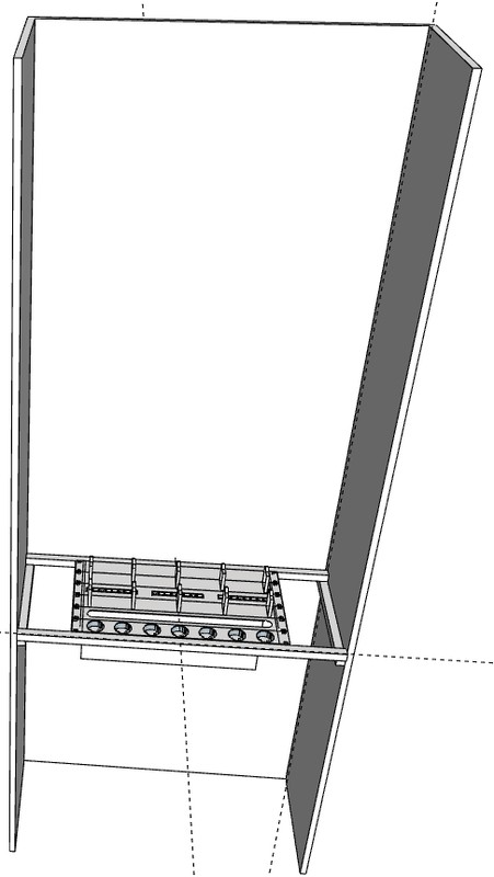

@Toppe In mijn nieuwbouwhuis heb ik ook het probleem dat de meterkast niet die genoeg is (+-32cm), ik kan mijn switch en patchpanel enz. dus ook niet horizontaal monteren. Aangezien ik wel voor full 19" ben gegaan, ga ik deze verticaal laten hangen in een frame op de plek net onder waar jij je aardlekschakelaars hebt. Links en rechts in de hoeken komen nog kabelgoten. Zat ook nog aan 10" te denken, maar dan heb ik ook weer dubbele switches en patchpanels ivm muuraansluitingen en accespoints.
Hieronder de schets hoe ik het ga monteren:

Eraser127 schreef op zondag 17 januari 2021 @ 11:58:
Niet vergeten om stofkapjes (plugs) voor je switch te bestellen als je nog ongebruikte poorten hebt. Dan houd je je poorten lekker stofvrij. ;)
Everything should be made as simple as possible, but not simpler. (A. Einstein)
Ik heb nu een USG en een 8-60W dus ik zou maar één switch bij hoeven te kopen. Zit nu op 11 poorten in gebruik, heb dan nog 3 extra vrije poorten.
Ergens is het dus zonde om een verticale beugel te kopen inclusief 19” switch die ik maar voor 4 poorten nodig heb. Die 8-60 zal ik nergens anders meer voor inzetten (daar komt wel een mini) dus die gaat dan verstoffen.
Keuzes, keuzes en nog eens keuzes :+
Ondertussen wel een 3D geprinte beugel voor de switch kunnen vinden op 10” maar nog niet voor de USG.
Volgens mij is de airflow van geen enkel apparaat hierop ontworpen. Hangt een beetje van de warmte-afgifte af of het goed gaat. Nog even los van netsnoeren achterin die je moet borgen anders vallen ze er uit.
Andere optie is om de switch plat tegen de zijmuur te hangen. Daar zijn ze vaak wel geschikt voor en vaak kan je de ogen draaien voor wandmontage. En neem dan meerdere kleine patchpanelen of zo. Dan is het niet zo massief. En bouwt het makkelijk weg zonder de hele kast in beslag te nemen.
En overige actieve apparatuur gewoon elders in huis zetten, dan wordt het probleem een stuk kleiner en het scheelt warmteafgifte in de meterkast. Zo zal iedereen wel zijn voorkeuren hebben.
Schuin tegen de zijkant en een 90 graden ATX kabel achterop aansluiten moet vaak wel genoeg zijn in zulke ondiepe meterkasten, maar welke 19" switch wil je plaatsen eigenlijk :?

Toppe schreef op zondag 17 januari 2021 @ 19:49:
Het gaat mij specifiek om te diepte van een 16 poorts Unifi switch. Mijn gevoel zegt me dat ik meer kans maak in het Unifi topic dan het nette LAN topic :+
Begin dan eens met het model te noemen! :P :+
Daarnaast is dat topic gewoon handig voor alles wat met meten en passen te maken heeft dus scroll/search het nou maar een beetje door ;)

nero355 schreef op zondag 17 januari 2021 @ 19:34:
Beiden pure troep inderdaad! :F
Knal eens iPerf3 over die lijn en kijk eens wat het resultaat is :)
Al eens rondgekeken in Het grote topic voor nette lan afwerking deel 4 :?
Wat relevante posts die ik ooit heb gemaakt in het eerder genoemde topic :
- nero355 in "Het grote topic voor nette lan afwerking deel 4"
De rest mag je zelf opzoeken ;) :+
Volgens de specs (https://www.ui.com/downloads/ds/usw_poe_ds) is de 16 port switch 200 mm lang? Of zoek je andere maten?
  • Skynett
  • Registratie: Augustus 2019
  • Laatst online: 18:28
En de 16 ports PoE versie is 221mm diep. 21mm dieper dus.

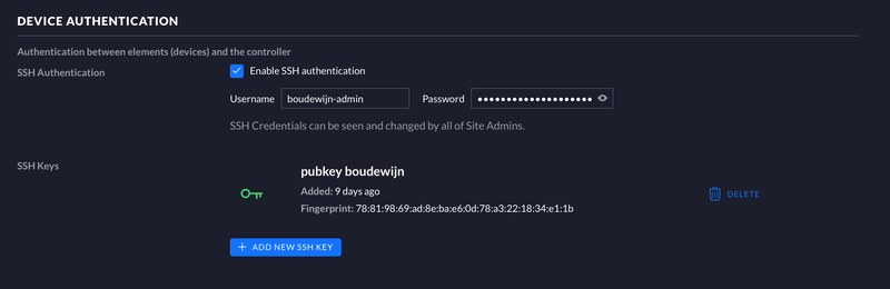

Ik wil de KPN ftth setup met ubiquiti bij mijn vriendin in gaan stellen, maar kom erachter dat ik helemaal niet met SSH met mijn cloud key gen 2 kan verbinden.
De andere devices gaan prima (en staat dus ook aangevinkt in de algemene settings op de controller), en de cloud key luistert netjes op 80 en 443....

Maar ik wil ernaartoe kunnen SSHen om een andere gateway.config.json in te kunnen laden. Op de router ed kan ik prima inloggen met ssh, maar dus op de cloud key niet. Software is allemaal up to date.
Als ik bijvoorbeeld https://help.ui.com/hc/en...Using-config-gateway-json lees, moet ik er gewoon bij kunnen.
On Cloud Key install the path for the .json file is: /srv/unifi/data/sites/[site name/default]/
Is dit niet de bedoeling of gaat hier iets mis?
Boudewijn schreef op zondag 17 januari 2021 @ 20:50:
Iets meer poorten dan alleen die twee zelfs.
In unifi os moet je ssh aanzetten. Zie ook: https://community.ui.com/...42-4660-bc0b-74e0634448e8 (other notes)

Toppe schreef op zondag 17 januari 2021 @ 11:23:
kan ook 90 graden draaien
https://gathering.tweakers.net/forum/view_message/58687086

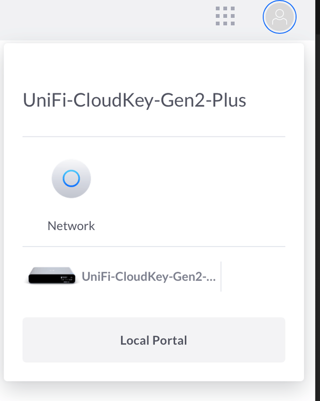

Thanks! maar... waar zou ik dat moeten doen?
Ik heb nu al een paar jaar een paar andere ubiquiti setups, maar dan met een linux-controller en eigenlijk nooit problemen. Voel me nu een enorme newbie, maar ik heb die SSH optie volgens mij aanstaan:
Afbeeldingslocatie: https://tweakers.net/i/2UPuDNhKGDTT8FSUlH59erZZReE=/800x/filters:strip_exif()/f/image/qSIYUg1Gzp0rfa5wvl6GPOSh.png?f=fotoalbum_large
Dit is dan de netwerkbrede optie... maar waar kan ik dat dan ook voor de cloud key specifiek doen?
In de nieuwe UI voor de settings heb ik ook op ssh gezocht maar daar kom ik in andere vorm deze velden weer tegen.
  • reinoudkil
  • Laatst online: 16:44
Je zoekt nu in de unifi controller en je wil ssh naar de cloudkey, dus je moet in de settings van de cloudkey zijn...
  • Boudewijn
Boudewijn
omdat het kan
@reinoudkil Dank voor de tip.... maar ik kom er nog steeds niet uit.
Okay maar de cloud key draait de controller. Als ik naar het IP-adres van de cloud key ga, dan kom op een landing page uit "UniFi-CloudKey-Gen2-Plus" .
Daar kan ik alleen op het netwerk in kwestie klikken en dan kom ik in de controller uit.
Rechtsboven zie ik nog dit menu...
Afbeeldingslocatie: https://tweakers.net/i/_rnP0MJYlV2WYoRgZZbfr6pXnVk=/x800/filters:strip_exif()/f/image/P3dgVF531svvV0mTEscBSGgZ.png?f=fotoalbum_large
Maar "network" stuurt me netjes naar de controller, en "local portal" naar de vorige pagina. Ik zou verwachten dat de cloud key klikbaar is maar dat is hij dan niet.
Dan nog even verder kijken in de controller... Prima, dan zou ik hem in de controller in het tabje "devices" verwachten. Daar staat hij niet, maar hij staat in het lijstje met clients.
Dus daar kan ik ook geen settings van de cloudkey aanpassen. Hoe kom ik daar dan wel?

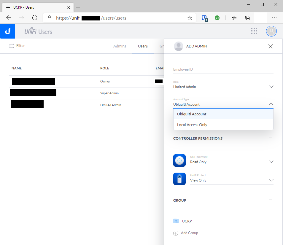

Boudewijn schreef op zondag 17 januari 2021 @ 22:38:
Misschien laatst de cloudkey firmware geüpdatet? En dat zonder remote access for remote management aan stond en terwijl je alleen een lokaal account gebruikt en geen Ubiquiti account?
Die fout heb ik laatst ook gemaakt en dan ziet de interface van de CK er incompleet uit en heb je geen access meer tot de CK zelf meer en alleen nog maar toegang tot de Unifi controller.
Mijn oplossing was Ubiquiti account aanmaken, een backup maken naar je pc, reset to factory defaults en daarna een nieuwe setup uitvoeren mbv de backup. Daarna ben is de CK weer in de lucht zoals hij zou moeten zijn en heb je ook weer toegang tot CK settings.

Voor de mensen die er ook nog tegenaan gaan lopen dat /usr/lib/unifi/data geen sites subdir bevat... dan moet je een plaatje uploaden als floorplan, dan wordt het aangemaakt. (nee ik hoef geen adres en bouwtekening van mijn huis in de cloud te hebben...).
Of zelf even mkdir'en gaat werken heb ik niet getest.

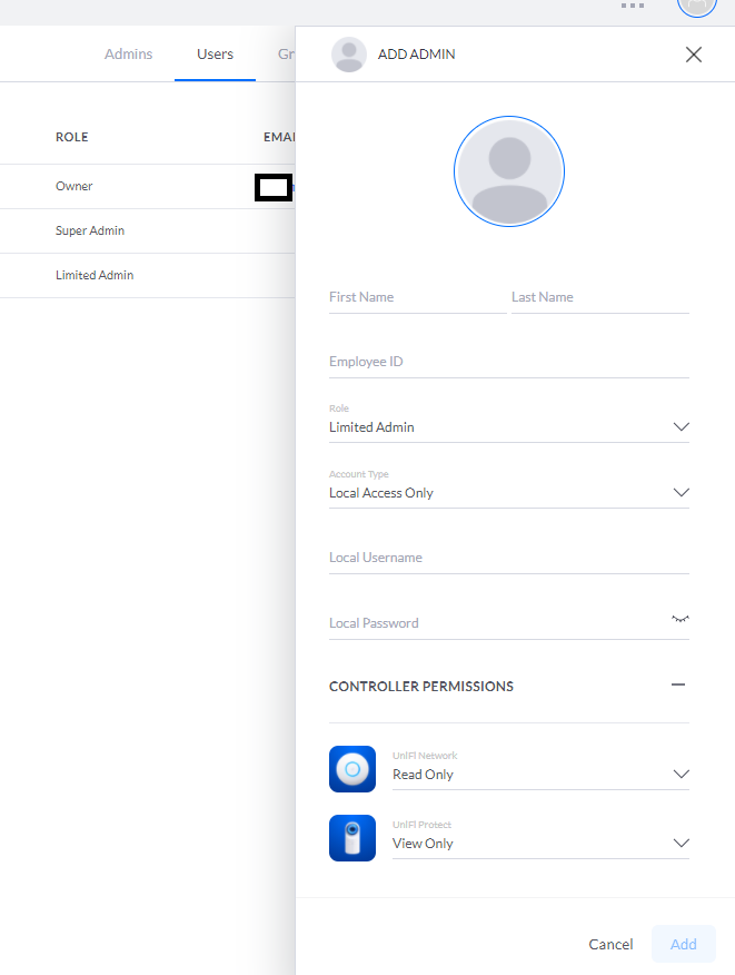

Skynett schreef op zondag 17 januari 2021 @ 23:05:
Dat was ook exact mijn afweging. Grote voorkeur voor lokale accounts. Helaas kan het nu niet anders meer.
Je kan toch nog steeds lokale accounts toevoegen?
Afbeeldingslocatie: https://s.skewl.net/r/400/2tP74uBh
Afbeeldingslocatie: https://s.skewl.net/r/400/2tONDPzk
Ik heb óók een cloud account (met MFA), maar die gebruik ik niet om in te loggen. Ik gebruik gewoon local access met local account. Mijn cloud account is owner, en mijn local account is Super Admin waarmee ik ook alles kan doen.

Hey allen! Ik ben van plan om mijn huis (nieuwbouw) wat meer beveiliging te geven met de Ubiquiti's G4 Pro camera's & G4 deurbel. Tijdens de bouw van het huis heb ik echter niet zo heel goed nagedacht, waardoor ik nu tegen een problemen aanloop.
Aan de voordeur heb ik geen 'klassieke kabel' om een deurbel aan te sluiten. Enkel een UTP kabel (met PoE). Aangezien de G4 Deurbel geen PoE ondersteund is dit eigenlijk al geen optie.. Ik heb verder ook geen verstand van wat voor kabel dit eigenlijk moet zijn? Is het mogelijk om de PoE kabel te 'hergebruiken' om de nodige stroom over te sturen of ga ik hier echt een nieuwe kabel moeten trekken?
Alvast bedankt voor de informatie!

Een UTP kabel bestaat uit 8 koperaders. En die zijn kan je prima gebruiken om voor andere doeleinden te gebruiken zolang het om laagspanning en een laag vermogen gaat. Ik hoop overigens dat je geen CCA (Copper Clad Aluminium) hebt, dat is goedkopere bekabeling en om verschillende redenen niet aan te raden.
Kijk wel of je de UTP kabel op een patchpaneel, keystone of wandcontactdoos kan afmonteren. Dan hoef je verder niet meer aan de kabel zelf te komen en dat komt de duurzaamheid te goede.
Bedankt! Ik vermoed dat ik op de kabel kan zien of dit CCA is? De UTP kabel komt momenteel toe op een patchpaneel. Hoe sluit ik deze dan aan? Hoe krijgt een deurbel normaal stroom? of hoe gaat de verbinding tot de bel?
Bedankt!

Als de kabel al geïnstalleerd is, zou ik hem zeker voor de bel gewoon lekker laten zitten. Vaak staat er wel een merk/type op. Via Google kan je dan wel zien wat voor kabel het is.
Je kan voor het patchpanel bij een bestaande patchkabel aan 1 kant de stekker er af knippen en dan de aders die je wil gebruiken strippen en monteren op de beltransformator. En de UTP stekker steek je in het patchpaneel. Evt kan je meerdere aders parallel gebruiken als je los wil gaan :-)
Het patchpaneel en de UTP bekabeling in je huis kan je het beste beschouwen als vaste infrastructuur, net als de elektra installatie in je huis. Daar hoef je (bijna) nooit wat aan te doen, gaat tientallen jaren mee, is betrouwbaar en is makkelijk in gebruik -> stekker insteken om er gebruik van te maken.
En hoe is de kabel aan de voordeur afgemonteerd? Waarschijnlijk ligt die gewoon los. Voorzichtig mee zijn, niet te vaak en/of sterk buigen, en de aders van dezelfde kleur als op het patchpanel gebruiken om op de bel aan te sluiten. Daar zal je waarschijnlijk niet de ruimte hebben om het anders af te monteren.
Hey! Oké, helemaal duidelijk. Enige probleem is dat mijn patchpanel dus niet op de locatie staat waar mijn bel moet komen (in de kelder). Bestaan er opties met 'draadloze' bellen die je kan aansluiten op de transformator (ik ga zelf al eens op zoek :)).
Bedankt!
Bedankt!
Komt een van de patchaansluitingen in huis uit in de buurt van de meterkast/lokatie van de bel? Zo ja, dan kan je hem gewoon doorpatchen naar die aanssluiting en daar verder de aansluiting afmaken.
Bellen met een draadloze knop zijn gewoon in de handel (bouwmarkt) verkrijgbaar.
Oké, bedankt! Ik ga aan het knutselen ;).

Zou er veel van de (5Ghz of 2.4Ghz) performance verloren gaan als een Unifi AP in een kast met houten deur hangt in plaats van in line of sight?
  • loeberce
  • Laatst online: 16:04
geenwindows schreef op dinsdag 19 januari 2021 @ 16:08:
ja, dat is de Montagebeugel ;)
voor 't plafond heb je de Plafondankerplaat
Ankerplaat is nodig voor systeemplafonds. Ik heb een houten nokplank en daar gewoon de plastic beugel in vast geschroefd.
  • Tha Render_2
  • Registratie: April 2018
  • Laatst online: 11-10 21:49
briecht schreef op dinsdag 19 januari 2021 @ 16:11:
Gemakkelijk zelf op te zoeken, hopen websites met data: https://eyenetworks.no/en/wifi-signal-loss-by-material/
Het antwoord is dat het dus goed meevalt.

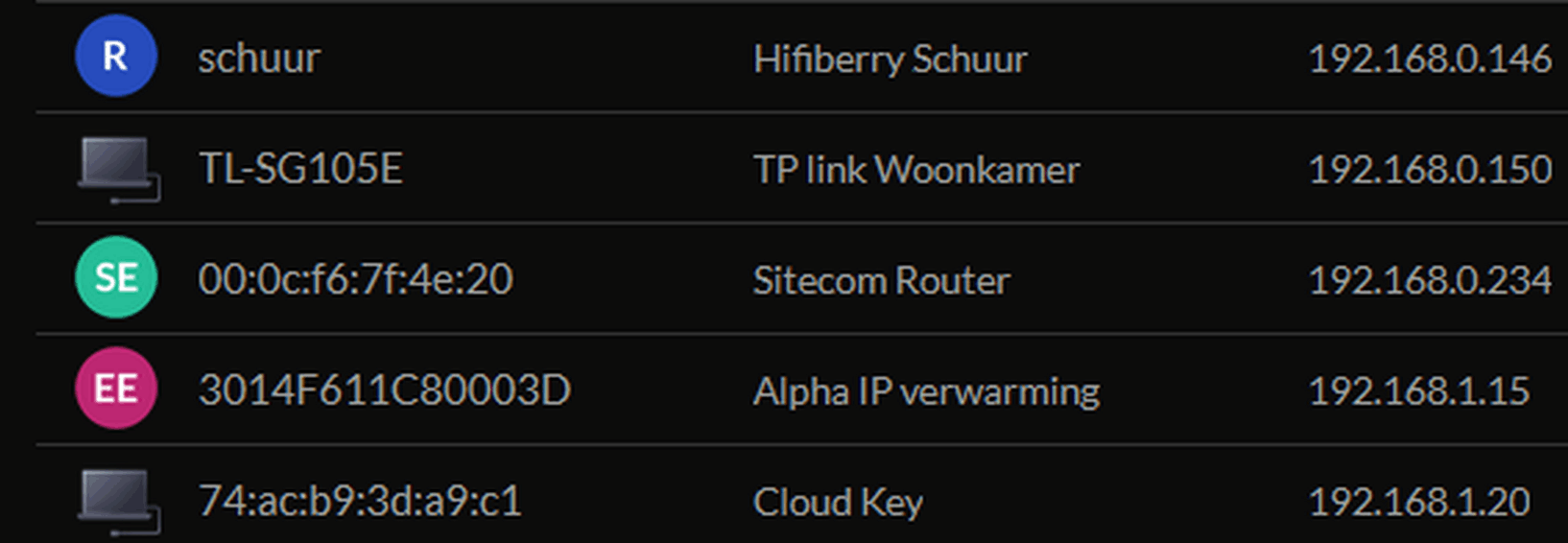

Thuis een Usg draaien met de gateway op Ip 192.168.1.1
Op de usg heb ik de dhcp range ingesteld van 192.168.1.100 tot 192.168.1.254 maar tot mijn verbazing worden er ook ip adressen uitgedeeld in een heel andere range namelijk 192.168.0.x
Wie weet wat ik hier tegen kan doen want alles wat in deze .0 range valt is wel verbonden met de usg maar heeft geen internet verbinding. Momenteel moet ik alles een static ip geven binnen de .1 range als de dhcp hem op de .0 range indeelt.
Afbeeldingslocatie: https://tweakers.net/i/fwhZF1x3cuTUqCnRmT82yMh4q4o=/800x/filters:strip_exif()/f/image/qXDfizrDhfnIkaiwI2fsrNe2.png?f=fotoalbum_large
Afbeeldingslocatie: https://tweakers.net/i/rwPOz3J8EcnwzKy49tZjHcdRI-Q=/full-fit-in/4000x4000/filters:no_upscale():fill(white):strip_exif()/f/image/dGudm7Qfa9q8VxEr3pkLJqEx.png?f=user_large

Roant2000 schreef op dinsdag 19 januari 2021 @ 18:59:
Volgens mij moet bij de sitecom dhcp uit en een dmz naar je usg

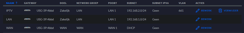

Tis wel ff martelen met de nieuwe USG.
Ik heb dus een 192.168.5.xxx netwerk
Default is 192.168.1.1 netwerk bij een nieuwe USG
Mijn controller ziet hem wel maar adopten failed.
Ik kan handmatig ip adres wijzigen van de usg naar een vrij ip adres in de 192.168.5.x range, en vervolgens weer adopten, maar dan gaat het verkeerd bij "provisioning" en krijg ik de melding adoption failed.
het "rare" vind ik dat ik in het begin (voor adopten) in m'n overzicht een USG zie met ip adres 192.168.5.x en na het adopten veranderd dit blijkbaar weer naar 192.168.1.1 waarna adopten failed :?
PVOUPUT - 13.400WP - Twente
  • Graham
  • Laatst online: 18:00
Je kan overigens, weet niet of je dat weet, de instellingen mbt DHCP ed. die de USG uitdeelt al instellen voordat je de USG adopteert. Via de Unifi Controller uiteraard.
Edit: En zorg ervoor dat er geen twee apparaten DHCP uitdelen.

  • Roant2000
  • Registratie: Maart 2020
  • Laatst online: 15-11-2021
Behoorlijk Leek schreef op dinsdag 19 januari 2021 @ 19:28:
Sorry, de Sitecom is eigelijk geen router maar een wifi extender. De volgorde van de setup is NTU-USG-USW switch
Op de USW switch zit dan op poort 7 de Sitecom wifi extender en op Poort 2 zit een AC-AP Pro.
De sitecom deelt geen ip-adressen uit.
  • Grolsch
  • Laatst online: 08:25
Graham schreef op dinsdag 19 januari 2021 @ 20:00:
Ik log dus voor ik hem adopteer in in de USG zelf, zet handmatig het LAN ip adres in de range van het bestaande netwerk en disable DHCP.
Vervolgens probeer ik hem te adopten, maar dat gaat dus niet goed.

  • mathias82
  • Registratie: April 2017
  • Laatst online: 17-10 22:31
Grolsch schreef op dinsdag 19 januari 2021 @ 20:21:
Vreemde manier van werken. Wat probeer je eigenlijk te bereiken? Wil je een bestaande router vervangen? Ga je de USG ook als DHCP server gebruiken of enkel als gateway?
Ik vind het meestal het makkelijkst om de USG te adopten in 192.168.1.x en dan in de controller te wijzigen na de adoption.
  • Graham
Het is mij nu ook onduidelijk wat je exact wil bereiken. De vragen van mathias82 beantwoorden zou hopelijk duidelijkheid geven.
Verder vind ik het ook een vreemde manierb van werken om je USG te adopteren. Configureren via console lijkt me niet nodig. Zeker als die instellingen anders zijn dan je in je Controller hebt staan tijdens adopteren. Die worden dan lijkt me overschreven door wat daar staat namelijk.

Er zit toch iets dat de 192.168.0.xx in de ronde strooit.
  • Roant2000
Behoorlijk Leek schreef op dinsdag 19 januari 2021 @ 20:52:
Vreemd, heb nu de sitecom er helemaal tussenuit gehaald maar dit maakt geen verschil, verder zit er nog een wifi extender van de kpn op. zo'n zwart klein kastje. Deelt deze toevallig ook ip adressen uit want meer extenders heb ik niet.
  • Graham
Roant2000 schreef op dinsdag 19 januari 2021 @ 21:28:
Misschien kan je wat dieper kijken met Wireshark wat betreft DHCP en welke devices DHCP packets sturen in je netwerk.
  • Grolsch
mathias82 schreef op dinsdag 19 januari 2021 @ 20:26:
Ik zal even duidelijk omschrijven wat ik heb
1 = Belkin router IP adres = 192.168.5.5
De bedoeling is dat mijn Unifi USG bovengenoemde router gaat vervangen, met identieke IP settings, en ook DHCP server gaat spelen, net zoals mijn Belkin router dat nu doet.
Diverse clients (+- 20) waarvan de helft ongeveer een statisch IP adres hebben, ik wil dus mijn netwerk in de 192.168.5.x / 24 range houden.
Ik heb een Odroid N2 met daarop de Unifi controller geïnstalleerd (IP 192.168.5.240)
Ik dacht dus Unifi USG met netwerkkabel in de LAN poort in de switch, en dat gaat goed.
De Unifi USG krijgt dus IP adres 192.168.1.1
De Unifi controller vindt de USG ook maar adopten gaat niet goed, ik krijg een failed melding.
Naar aanleiding van onderstaand topic de USG dan maar een IP adres gegeven in de reeks 192.168.5.xxx
De USG is vervolgens ook te pingen op dit adres, en ook de controller ziet hem op dit adres, alleen wederom gaat het adopten niet goed.
https://help.ui.com/hc/en...-into-an-Existing-Network
Nu alles maar weer teruggebouwd, ik wacht maar ff op de gouden tip, want zo komen we er niet :P
[ Voor 5% gewijzigd door Grolsch op 19-01-2021 21:58 ]

Graham schreef op dinsdag 19 januari 2021 @ 21:31:
Heb net met wireshark geprobeerd maar snap hier weinig van ga morgen nog wel even proberen
  • Behoorlijk Leek
  • Laatst online: 14:25
Grolsch schreef op dinsdag 19 januari 2021 @ 21:55:
Het probleem zit in de Belkin router, die moet een andere reeks uit gaan geven, bv 192.168.10.1
Je creert een ip conflict nu omdat wan en lan usg dezelfde reeks krijgen
