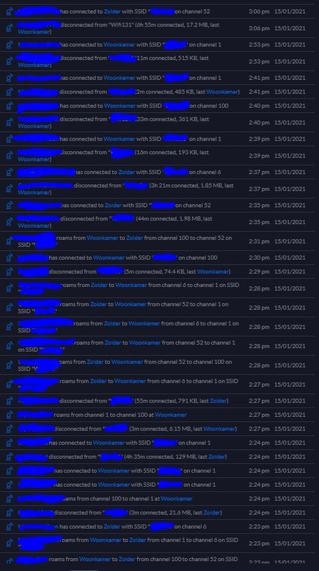

Wederom is afgelopen nacht iets gebeurd waardoor de wifi er mee ophoudt. Laatste tijd regelmatig (~1 keer per week). Oplossing is de AP's (Nano HD) herstarten). Uit de logging haal ik weinig relevante info. Iemand een idee?
Beekforel schreef op donderdag 14 januari 2021 @ 08:02:
Had ik laatst ook bij een NanoHD. Was wel online maar weigerde verbindingen te accepteren. Laatste 5.x firmware loste het probleem op. Kon wel nergens in de changelogs vinden of er iets veranderd was.

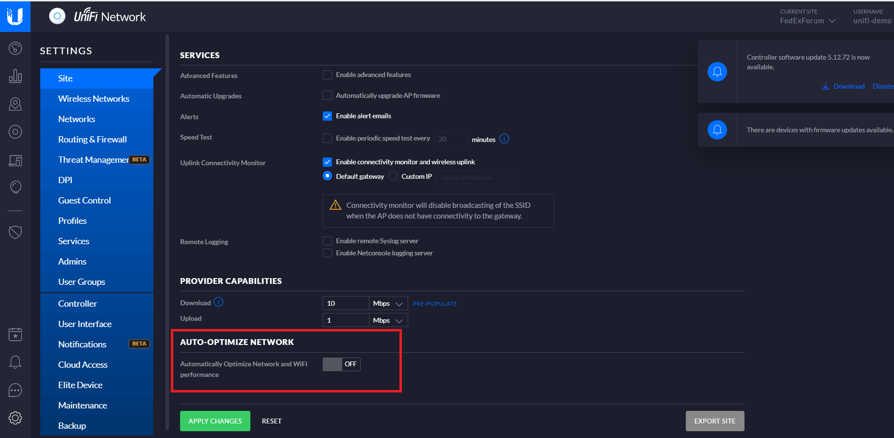

Wifi AI aanstaan??
  • Beekforel
  • Laatst online: 20:52
Beekforel
Is eigenlijk geen vis
De AP's zitten op 5.43.19.12493, de controller op 6.0.43 (Cloudkey gen1). Alles up-to-date dus volgens mij.
Ik het drie SSID's, privé 5g en 2.4 gescheiden en gast beide gecombineerd. Draait al een jaar of wat prima op deze manier.
WiFi AI heb ik niet aanstaan.
Ik heb hier dat 5Ghz er zomaar mee stopt. Is dit bij jou ook of ook 2,4Ghz?

immie schreef op donderdag 14 januari 2021 @ 10:46:
Het is bij mij juist 2.4 lijkt het...

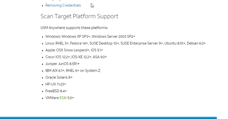

We willen een (zeer) oude cisco switch vervangen door een Nieuwe Ubiquiti switch.
Issue echter: We hebben een SIEM / SOC met software die het volgende ondersteund:
The requirements to be able to perform an authenticated scan in a linux assets are: an user with sudo escalation privileges, openSSH installed on the server
I'm assuming you have the ssh access, so it will depend on the user characteristics. If it is a non root role on the switch then it won't be possible.
That is what the support team of AlienVault said, so that is what needs to be possible.
Afbeeldingslocatie: https://tweakers.net/i/m-s8WBdeypSOwq2ET7VmG2anqOc=/800x/filters:strip_exif()/f/image/DEuPSdPNPgHPQwe5mlmKPQkk.png?f=fotoalbum_large
Zit een beetje te dubben/twijflen of aan die "eis" voldaan kan worden (dus iets van sudo en/of su)
[ Voor 5% gewijzigd door Dutch2007 op 14-01-2021 11:59 ]

Dutch2007 schreef op donderdag 14 januari 2021 @ 11:59:
Wat willen ze met die SSH toegang? Om de switch te scannen op troep?

Neyluzz schreef op donderdag 14 januari 2021 @ 12:03:
De switches worden o.a. op "troep" gescant en installed "software".
Gebruiker voor SSH-toegang via de controller op een unifi-switch hebben direct root-privs (UID 0 en GID 0)
su en sudo is op een switch niet aanwezig.

ed1703 schreef op donderdag 14 januari 2021 @ 13:12:
Dat is UniFi, weet je toevallig ook voor EdgeSwitches ?
Dutch2007 schreef op donderdag 14 januari 2021 @ 14:04:
Edgeswitches werken met een enable password als dit allemaal redelijk basic qua inrichting is.
Overigens zit er wel verschil in de types:
ES-48-750W, ES-48-500W, ES-24-500W, ES-24-250W, ES-48-Lite, ES-24-Lite, ES-16-150W, ES-12F,ES-8-150W, EP-S16. zie ook https://dl.ubnt.com/guides/edgemax/EdgeSwitch_AdminGuide.pdf
X-types heb ik niet in mijn bezit. Die zijn simpeler en ik weet technisch niets van die apparatuur. (zijn ook wat minder boeiend voor een techneutje)
[ Voor 41% gewijzigd door ed1703 op 14-01-2021 15:47 ]

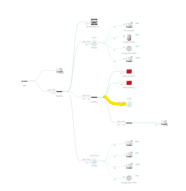

timminater schreef op donderdag 14 januari 2021 @ 16:46:
Momenteel hangt aan de gele kabel een unmanaged switch met alleen 1 accespoint aangesloten. Om te voorkomen dat alles wat op deze switch word aangesloten in mijn hoofnetwerk komt wil ik deze graag aanpassen naar een eigen vlan.
Dit kan door op de USW-Flex deze poort te taggen met een vlan.
Alleen mijn accespoint die daar momenteel hangt is dan vervolgens zijn verbinding kwijt, ik verwacht omdat deze de controller niet meer kan bereiken (deze draait op de HP microserver in de hoofd-lan).
Natuurlijk kan ik de accespoint aanpassen om dat vlan uit te zenden, dan komen alle wifi-devices goed, maar het gaat me nu juist om alle devices die daar aangesloten worden.
Iemand die me hier kan vertellen hoe ik de poort op de switch naar een vlan kan zetten maar niet de verbinding naar mijn AP kwijt raak vanuit de controller?
Ligt het aan mij of geef je nou zelf al het antwoord :?
Anyway :
- VLAN 1 als Untagged voor het beheren van de UAP meegeven.
- Tagged alle overige VLAN's die je nodig hebt, zoals die voor de WiFi.
Ik ben al even aan het stoeien maar krijg het niet voor elkaar, dus een vraag aan de kenners hier.
Ik heb op locatie onderstaand netwerk:
Momenteel hangt aan de gele kabel een unmanaged switch met alleen 1 accespoint aangesloten. Om te voorkomen dat alles wat op deze switch word aangesloten in mijn hoofnetwerk komt wil ik deze graag aanpassen naar een eigen vlan. Dit kan door op de USW-Flex deze poort te taggen met een vlan. Alleen mijn accespoint die daar momenteel hangt is dan vervolgens zijn verbinding kwijt, ik verwacht omdat deze de controller niet meer kan bereiken (deze draait op de HP microserver in de hoofd-lan).
Laat de domme switch wel VLAN tags door? Want dan kun je je WiFi op een tagged VLAN zetten. Dat moet dan wel overal, als hij de VLAN tag van het verkeer afstript gaat dit sowieso niet werken zoals jij wil. Er is maar 1 manier om uit te vinden welk scenario voor deze switch werkt en dat is testen. Overigens moet je dan wel een router hebben die van het ene naar het andere VLAN kan routeren. Of de m.i. vunzige oplossing toepassen door 2 poorten op een switch untagged in de verschillende VLAN's te zetten en er een kabel tussen doen. Het is handig om als je hieraan begint eerst een plan te maken (en eigenlijk is dat altijd goed :) ).

Ik heb 3 access points hangen in mijn huis met een Pi met de controller software.
Sinds de laatste firmware upgrade heb ik alleen maar ellende met mijn unfi netwerk. alle devices verliezen constant verbinding, uitroepteken bij het wifi icoon op de android devices.
Zit je een youtube filmpje te kijken stopt die ineens omdat hij de data niet meer kon ophalen.
Heb de controller software geupdate en alles een keer gereset. Ook heb ik de DPI uit gezet.
Ik wordt er helemaal knetter gek van dat dit niet goed werkt en ik ben niet de enige hier thuis.
Logging zegt niet heel veel bijzonders.
Iemand bekend met deze issues en wat is de beste manier om dit soort problemen te onderzoeken en te tackelen?

  • timminater
  • Laatst online: 22-10 10:07
nero355 schreef op donderdag 14 januari 2021 @ 19:34:
Anyway :
Klaar! :)
Dat kan wel, maar dat betekend dat alles dat ik op de unmanaged switch hang an het eind van de geel gemarkeerde kabel (waar je nu alleen die AP ziet) ook op mijn unmanaged vlan komt. Ik wil dus de poort van de gele kabel vlan2 maken, maar vervolgens hangt er een AP achter welke dan dus zijn verbinding kwijt is.
Ik zou dus graag een oplossing zien waarbij de AP op een kabel zit van vlan2, maar nog wel de controller kan bereiken voor het management.

Hopelijk hier nog wat tips voor een issue waar ik al sinds de aanschaf van het Unifi spul in oktober mee kamp. Heb hier ook een forum post voor aangemaakt maar nog altijd hetzelfde probleem. In die post kun je ook lezen dat ik dacht het te hebben opgelost, maar helaas na 7 dagen weer hetzelfde probleem.
Het probleem: alleen de iPhones (een X en een '8') kunnen hier na precies 7 dagen up-time van de NanoHD niet langer verbinden met het access point. Enkel en alleen een herstart van het AP biedt soelaas. Andere clients (zoals laptops) kunnen nog wel verbinden en kunnen op normale wijze gebruik maken van het netwerk.
De telefoons schakelen dus automatisch over naar 4G wanneer het zich voordoet, expliciet verbinden geeft de melding "Geen verbinding mogelijk met netwerk '[netwerknaam]'" waarbij [netwerknaam] het SSID is wat ik heb aangemaakt. De problemen beginnen altijd en alleen in de ochtend, dus wanneer de iPhones weer worden ingeschakeld nadat het AP een nacht dus niets gedaan heeft.
Ik heb de volgende lijst met dingen al geprobeerd:
  • Privé adres op de telefoons uitgezet (dit is een functionaliteit op de iPhone die voor ieder nieuw netwerk een nieuw MAC adres genereert).
  • Alle apparaten een vast ip adres gegeven, behalve de apparaten die via WiFi verbinden.
  • NetBios op de netwerkprinter uitgezet
In de Unifi controller:
  • DFS kanalen uitgezet
  • Gespeeld met bandbreedtes en signaalsterktes. Momenteel VHT80 voor 5G en VHT20 voor 2G
  • Bandsteering uitgezet.
  • Alle devices een vast ip adres gegeven (de switch en het Access Point)
Er is geen enkele indicatie op het Unifi spul dat er problemen zijn met het netwerk. Niet in de logging van het Access Point, geen events in de controller, geen logging op de USG. Niets.
We hebben hier een Xs4all glasvezel verbinding met IPTV. Deze heb ik met behulp van scripts en handleidingen van @Coolhva geconfigureerd zodanig dat op LAN poort 2 van de USG het IPTV verkeer wordt doorgestuurd. Op LAN poort 1 zit een Unifi Switch Lite (16 poorts). Dit draait allemaal matig, af-en-toe USG crashes. Als het AP echter problemen heeft, was er geen USG crash (dus het lijkt er los van te staan).
Verdere observaties, vragen:
  • Er zijn heel weinig andere Access Points in de omgeving. Op dit moment ziet mijn laptop bijvoorbeeld slechts 1 ander Access Point. De iPhone X ziet er zelfs helemaal geen (alleen onze eigen AP).
  • Wanneer het probleem zich voordoet, lijkt het erop dat het AP automatisch een ander kanaal heeft gekozen. Er zijn alleen clients op 2G (werkt alleen 5G niet meer?)
  • Het Access Point hangt buiten de meterkast (ironisch genoeg om het bereik te verbeteren en interferentie door bijvoorbeeld leidingen en andere apparaten te verminderen) maar er hangt wel een Philips HUE Bridge in de meterkast. Kan het zijn dat het radioverkeer van de HUE problematisch is voor het Access Point?
  • Kan er een ander apparaat op het netwerk storing veroorzaken zodanig dat bovenstaand gedrag kan worden verklaard? Kan een Babyfoon, bijvoorbeeld, een AP zodanig verstoren dat eea niet meer werkt?
  • Wat dus opvalt is dat je bijna de klok gelijk kan zetten op wanneer het probleem zich voordoet: als de NanoHD 7 dagen uptime heeft gehad, doen de problemen zich voor. Memory leak? Een crashende service?
  • Als het probleem zich voordoet staan de iPhones wel in de lijst met wirless clients in de controller. Vanuit de controller kun je de client ook opnieuw laten verbinden. Dan verdwijnt de iPhone wel voor even uit de lijst maar opnieuw verbinden werkt niet. Na een tijdje verschijnen de iPhones weer in de lijst als verbonden apparaten terwijl de iPhones zelf aangeven dat ze geen verbinding konden maken.
Als iemand tips heeft of gelijksoortige ervaringen heeft dan hoor ik het graag.

Speedfightserv schreef op donderdag 14 januari 2021 @ 22:01:
Ik heb exact hetzelfde probleem. Eerst dacht ik het probleem opgelost te hebben door PMF en fast roaming niet te combineren. Dit bleek uiteindelijk de situatie maar iets beter te maken... Erg irritant allemaal.
De enige manier om het weer werkend te krijgen was het uit en inschakelen van de wifi op het betreffende apparaat waardoor ik het idee heb dat hij bij een ander AP blijft hangen.
Als iemand nog tips heeft, ben ik ook geïnteresseerd!
  • Polyphemus
  • Laatst online: 19:55
Juzzuts schreef op vrijdag 15 januari 2021 @ 08:49:
Ik had die problemen ook enkele maanden geleden, en toen had ik Auto optimize uitgeschakeld. Daarna geen last meer gehad. Maar ik denk dat jullie dat ook al geprobeerd hebben...

timminater schreef op donderdag 14 januari 2021 @ 23:19:
Je kunt aan de hand van je tekening sowieso alleen maar kiezen voor trunk (all) of die kabel in een specifiek vlan. Want een Unifi Flex Mini kan geen custom profiles op een poort zetten. De enige keuze die je dus hebt om het beheer van je AP onder Config --> Services --> Management VLAN in een ander vlan te zetten.

  • timminater
ed1703 schreef op vrijdag 15 januari 2021 @ 10:58:
Daar lijkt mijn probleem te zitten:
- ik heb de management vlan van het AP aangepast naar vlan 2.
nu werkt alles nog zoals het hoort en het AP heeft ook een ip in mijn vlan2 reeks
- zodra ik nu op de unifi Flex mini de poort welke naar de AP loopt instel op vlan2 in plaats van ALL ben ik de verbinding met mijn AP kwijt vanuit de controller (al kan ik hem wel terugzetten vanuit de controller, dus helemaal kwijt is de verbinding niet)

Polyphemus schreef op vrijdag 15 januari 2021 @ 09:04:
Waar zit deze optie? Ik heb hem niet aangepast namelijk..
30 x Trina 390wp Op SE en Solis. | MHI 3,5kw
  • Polyphemus
Speedfightserv schreef op vrijdag 15 januari 2021 @ 14:17:
Afbeeldingslocatie: https://img.community.ui.com/24cc8d8e-f040-47d5-a589-77ef77155809/answers/28eb7071-dbad-460e-a4c6-f75861878f93/fbe39270-05eb-4b3f-9387-abed88aebd85
  • Speedfightserv
  • Laatst online: 13:56
Heb maar even de classic weergave aangezet, toen had ik hem dankzij de screenshot snel gevonden.
Thanks!

Ook ik heb dit probleem sinds de FW upgrade van laatst. Heb 2 AP-Pro's hangen (woonkamer en zolder), bekabeld aangesloten direct op de router..
Veel disconnects en reconnects. Gaat richting tientallen per dag... :( Iemand een idee?

caspervc schreef op vrijdag 15 januari 2021 @ 15:21:
Wat ik al heb gedaan
- network optimization uit
- wireless uplink uit

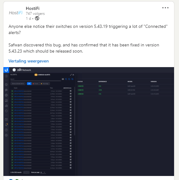

Lijkt wel een beetje hierop:
Afbeeldingslocatie: https://tweakers.net/i/CpFMVdcpRO5fLt8HEMBDQHWphaw=/full-fit-in/4000x4000/filters:no_upscale():fill(white):strip_exif()/f/image/onl5hFQHXDiVethMmA5m0o29.png?f=user_large
in 5.43.23 hebben ze het bij bugfix over: [USW-PoE] Fix switch disconnect after provision several times.
https://community.ui.com/...cc-4cb7-b619-8cf3f71ba72f

HKLM_ schreef op vrijdag 15 januari 2021 @ 16:27:
Ah dank. Dan wachten we even af :)
  • HKLM_
  • Laatst online: 20:36
caspervc schreef op vrijdag 15 januari 2021 @ 16:46:
het is een Official dus ik zou hem gewoon installeren met je ogen dicht :P

timminater schreef op vrijdag 15 januari 2021 @ 11:48:
Dat klopt volgens mij ook, omdat van de setting de bedoeling is dat je deze alleen gaat instellen als je een tagged vlan gebruikt en andere vlans voor je wifi-netwerken gebruikt.
Als je dus het management vlan zou terugzetten naar default en dan een vlan 2 IP op je AP gebruikt, zou dat moet werken als je switchpoort op vlan 2 staat (untagged).
Je hebt dus icm Unifi Flex Mini en meerdere vlans altijd All nodig.
Wat jij met het omkatten van All naar VLAN 2 doet (icm met management vlan 2 op je AP) is untagged naar tagged praten. En nee, dat werkt niet ;)
Hier staat het ook:
https://community.ui.com/...53-4bb2-b655-2271474f6d2b

Ik heb ook nog steeds issues met roaming en heb dit doorgelezen maar kom er nog niet achter waar het mis gaat.
De hele nacht zit de iphone op de AP, zodra ik dan door het huis loopt zie Disconnect en Connected op een ander AP.
Het is zelden dat ik netjes roam. De afstand tussen de AP's is prima. Als ik een AP reboot kan alles over naar de andere AP dus ze hangen nog relatief dicht bij elkaar.
Controller 6.0.43 14348
AP UAP-AC-PRO 4.3.24.11355
Enkele settings :
Fast-Roaming : uit
Auto optimize Off
AP #1 : 2.4ghz op 6 VHT20, 5ghz op 36 VHT 20
AP #2 : 2.4ghz op 1 VHT20, 5ghz op 48 VHT 20
Geen minimum RSSI
