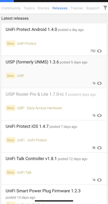

HKLM_ schreef op dinsdag 19 januari 2021 @ 19:11:
Alles wat hier in beta staat is 22 dagen of ouder https://community.ui.com/releases daar zat de afgelopen tijd veel meer gang in. Momenteel niet eens een controller in beta welke op de UDM / UDM-Pro kan. Ding zit vol bugs dus die updates mogen blijven stromen hoor :P
Beter wachten we nog even met 1.9.0 voor de udm die is helemaal nog niet stabiel.
En dan heb ik een andere beta lijst dan jij. De laatste beta is van gister.
Afbeeldingslocatie: https://tweakers.net/i/pJtv-rKL0cp0iAESfeKaBE7Y9Rk=/x800/filters:strip_icc():strip_exif()/f/image/TytsZLKKsPh8h5S4jL87qpyv.jpg?f=fotoalbum_large
[ Voor 32% gewijzigd door xbeam op 20-01-2021 09:08 ]

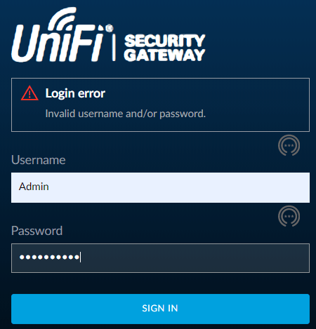

  • Grolsch
  • Laatst online: 30-08 10:46
Graham schreef op dinsdag 19 januari 2021 @ 23:17:
Heb je na elke reset via console de USG aangepast dan? Dat is me nu onduidelijk.
Ik heb niets via de console ingang gedaan, alleen een aantal keren geprobeerd in te loggen op het 192.168.1.1 adres en handmatig het IP adres van de USG in de bestaande 192.168.5 range te zetten.
Als je na reset van de USG en ook het verwijderen in het overzicht van de Controller de USG weer toevoegd/adopteert via de Controller (dus niets handmatig doet middels console) dan gaat het ook verkeer begrijp ik? Welke versie van Controller draai je op het moment?
Klopt, nu versie 6.0.43 (gisteren ook nog geupdate) daarvoor 6.0.41. Beiden werkten niet.
Inderaad factory reset USG, device "Forget" in de controller.
USG aansluiten op LAN, controller ziet USG, adopt > adoption failed.
Mbt screenshots bedoelde in de configuratie eigenlijk, dus als je een een stap verder klikt in LAN.
Afbeeldingslocatie: https://i.imgur.com/gVdJKDl.png
PVOUPUT - 13.400WP - Twente

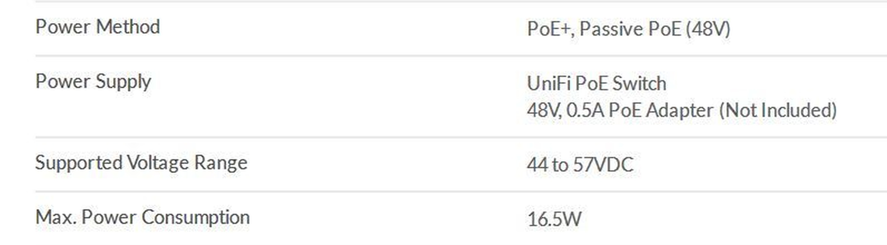

Het klopt toch dat die 802.3at doet i.p.v. 802.3af PoE? De US-8-60W kan die helaas niet voeden lijkt me.

  • MisteRMeesteR
  • Laatst online: 19:20
MisteRMeesteR
Is Gek op... :)
Step schreef op woensdag 20 januari 2021 @ 16:30:
Zie http://dl-origin.ubnt.com/ds/u6-lr_ds.pdf

  • loeberce
  • Laatst online: 16:36
Klopt helemaal.

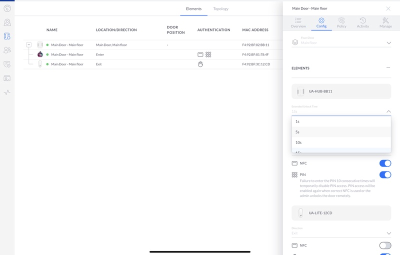

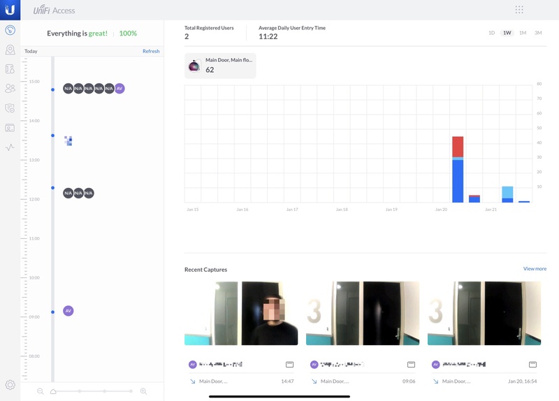

Vandaag maar eens de tijd genomen om mijn deurbel >:) te installeren ;-0
Afbeeldingslocatie: https://tweakers.net/i/iKdXQykvuwmNOaLXK1vWdFw-pWw=/800x/filters:strip_icc():strip_exif()/f/image/jc7n1TwdnJAvejGmt8tpWeQd.jpg?f=fotoalbum_large
Geeft toch wel het Uber nerd gevoel om bij thuis komst je pin pas te trekken om je deur te open.
Lesdictische is mijn hash#

xbeam schreef op donderdag 21 januari 2021 @ 19:50:
Vandaag maar eens de tijd genomen om mijn deurbel te installeren!
Kun je daar wat uitleg over geven? Heel toevallig zat ik er nieuwsgierig naar te kijken (uit interesse, niet nodig), maar dacht dat dit een beetje hotel systeem was.
Wat doet dat ding met klein scherm en camera?
  • talkatoo
  • Laatst online: 19:49
USG kan gewoon tot 1gbit probleemloos hier thuis.
  • La1974
pinda powerrr schreef op donderdag 21 januari 2021 @ 20:21:
55 minuten luisteren en kijken naar Chris van CrossTalks. Dan weet je alles :-)

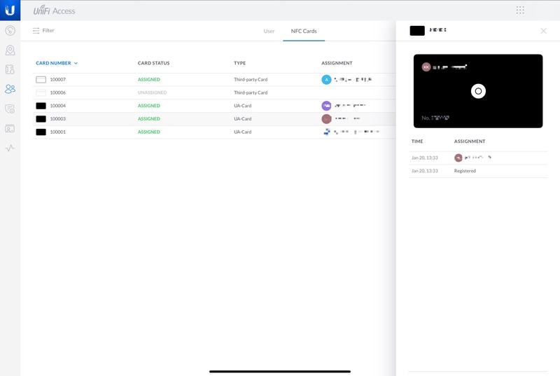

Dat kleine ding is de bel en camera. En ja het is een toegangsmanagementsysteem waarbij je telefoon als sleutel functioneren als bijv binnen zelfs instelling afstand je telefoon schud of gewoon in de buurt komt ontgrendelt je deur automatisch. In mijn geval door plaatsing van electronisch deurdranger gaat hij van zelf open. Vrienden of ouders of kinderen kan je nfc of 8 cijferige code geven gekoppeld aan tijd schema wanneer naar binnen kunnen.
Afbeeldingslocatie: https://tweakers.net/i/CQ6iffLGK0tcSIzMDn53slPTdis=/800x/filters:strip_icc():strip_exif()/f/image/qT1mpvAd0bDUDzzU8xmNJ60p.jpg?f=fotoalbum_large
Hij maakt van iedereen die deur open maakt een kort filmpje waarop je ziet wie er naar binnen of naar buiten komt.
Afbeeldingslocatie: https://tweakers.net/i/WfMAaM65Fc6fyza510I3PXAtdLo=/800x/filters:strip_icc():strip_exif()/f/image/voDMHEyhy962zIZ4SYbDDc1z.jpg?f=fotoalbum_large
[ Voor 24% gewijzigd door xbeam op 21-01-2021 21:05 ]

Ik gebruik de Unifi Controller op een Windows 10 laptop. Eigenlijk heb ik daar geen omkijken naar, behalve om zo nu en dan eens te kijken of er updates zijn. Dat zou ik vanavond ook weer doen, maar toen kreeg ik dit:
Afbeeldingslocatie: https://tweakers.net/i/YSlQUWaWc-ULMlPyoDSDtUUoIUA=/full-fit-in/4000x4000/filters:no_upscale():fill(white):strip_exif()/f/image/Kei340l8zQMFNYctQNvjp8x7.png?f=user_large
Afbeeldingslocatie: https://tweakers.net/i/L-rgvD2VL6zW9vTGDTSO10WTAb0=/full-fit-in/4000x4000/filters:no_upscale():fill(white):strip_exif()/f/image/UH9NuhbspAf3wsi6Jem3pzxN.png?f=user_large
Of het toeval is of niet, maar kort daarna viel ook de internetverbinding weg (Ziggo). Ik was net dit bericht aan het schrijven. Mijn internetverbinding is terug, maar ik kom nog steeds niet in de controller. Het interne netwerk werkt wel gewoon. Ik kan mijn Raspberry pi gewoon benaderen en een hele bende ESP's, mijn Youless etc werkt allemaal gewoon. Voor zover ik weet heb ik de laatste updates geïnstalleerd op alle componenten in het netwerk (ik kan dat nu dus niet controleren omdat ik er niet in kom). Overigens heb ik nooit een account aangemaakt bij Unifi maar werk gewoon nog met een versie die lokaal werken toestond en heb die wel steeds geüpdatet. Domoticz op mijn Pi gebruikt port 8080, maar dat gaf eerder nooit problemen.
Wanneer ik het IP nummer van de gateway invul krijg ik wel het inlogscherm, maar krijg ik een foutmelding op het wachtwoord (weet 100% dat ik dat goed heb).Afbeeldingslocatie: https://tweakers.net/i/CNhNPkqUFZ92mVovn0eHc2AqGXk=/full-fit-in/4000x4000/filters:no_upscale():fill(white):strip_exif()/f/image/5EU0yHLrOI1y007h1yQI7iK0.png?f=user_large
Van de instellingen heb ik een backup op mijn laptop, maar de hele boel opnieuw installeren in nogal een gedoe waar ik eigenlijk niet op zit te wachten.
Alles opnieuw opstarten durf ik nu even niet aan (eerst ff :z ) omdat intern alles (domiticz, grafana) gewoon door draait.
Iemand suggesties hoe ik dit makkelijker kan oplossen?
[ Voor 20% gewijzigd door Copitano op 22-01-2021 02:27 ]

Kijk eens of de Unifi app niet al draait in task-manager en daarmee dus de poort 8080 bezet houd. Killen in taskmanager en dan opnieuw starten (of de laptop rebooten).
Waarom trouwens niet op de RPI de unifi omgeving draaien :)

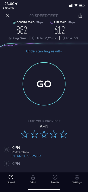

Hier een ervaring met de pricewatch: Ubiquiti UniFi 6 Long-Range die ik sinds woensdag jl. heb hangen. Ik heb dit AP aangesloten op een pricewatch: Ubiquiti UniFi Pro Switch Gen 2 (48-poorts, 600W PoE++) en hij ligt zoals je op de foto ziet, op een projector, dicht bij het plafond. Ik heb meerdere testen gedaan met Ubiquiti Wifiman , uiteraard met dezelfde server (Flatturtle Amsterdam). De uplink is 500/500mbps van XS4ALL. Het wifi netwerk in de Unifi controller aangemaakt, staat op 5GHz only, 160MHz breed. Er hangen ongeveer 15 apparaten aan, die allen vrij weinig verkeer genereren (waaronder oven, wasmachine, Echo Dot gen4 enz).
Afbeeldingslocatie: https://tweakers.net/i/uDrbdNUo0eBl_Y1gHoqvoMRk52U=/800x/filters:strip_icc():strip_exif()/f/image/JTJk4Vjev5Gm3tKhPSbnJekq.jpg?f=fotoalbum_large
De snelheid wanneer ik onder de projector zit, getest met een iPhone 12 en het AP naar boven wijst:
Afbeeldingslocatie: https://tweakers.net/i/SSUg9VA1xEp9OZhrmnAjD4NHLwQ=/800x/filters:strip_exif()/f/image/ymPX3toRKpQO4TZUSHcT7pKi.png?f=fotoalbum_large
De snelheid wanneer ik onder de projector zit, getest met een iPhone 12 en het AP naar beneden gericht, zoals op bovenstaande foto:
Afbeeldingslocatie: https://tweakers.net/i/eUJ_g9Z9-tLJUFNMhzYXHSjEj_Q=/800x/filters:strip_exif()/f/image/Xf6YlhI9YOAPT2SrPdtZSGns.png?f=fotoalbum_large
Ik kom van een situatie met 2 x AP AC Pro (binnen) en 1 x AP AC Mesh (buiten). Met de AP AC Pro die op dezelfde plek hing/lag als de U6-LR nu, kwam ik niet verder dan 340mbps met een iPhone 12 en Wifiman.
1 van de AP AC Pro's heb ik dus vervangen door een U6-LR en ben tot nu toe zeer tevreden. Vandaag de laatste firmware (12533) op zowel de switches als de U6-LR geflashed.

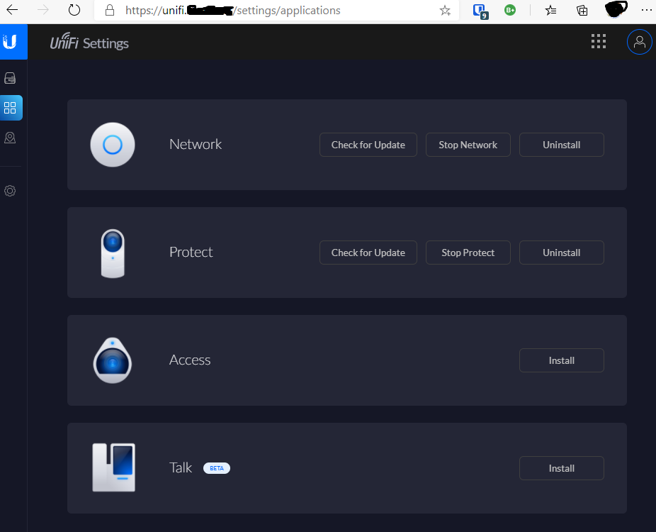

@xbeam neem aan dat je dit dan ook op een UDM-Pro draait? Want bij mijn weten doet de UCK Gen 2 Plus alleen Protect en geen Access? Waar de UDM-Pro dan wel Protect, Access (& Talk) draait.
Of is dit een soort combi apparaat waarbij je een deel via Access kunt doen en inzien en een ander deel via Protect?
En hoe stuur je dit aan? Ik neem aan dat je al een elektronisch slot had? En je de Access "doos" hierop hebt aangesloten i.p.v. bv een bestaande "intercom" die het slot open zet.

Omdat er iemand om iPerf (3) vroeg:
  • iPhone 11: 870 down piek, 788 mbit gemiddeld
  • Zbook G5 (2x2 AC wave 2): vergelijkbaar
160MHz kanalen maken uit op de iPhone 11/met WiFi 6, een 6 Lite haalt ongeveer 700 mbit. Echte getallen kan ik bijwerken als iemand het interessant vindt.

RobertMe schreef op vrijdag 22 januari 2021 @ 09:35:
Jawel.
UCK Gen 2 Plus:
Afbeeldingslocatie: https://s.skewl.net/r/500/2takfdJ9
rally schreef op vrijdag 22 januari 2021 @ 09:35:
Dat glimmende is van de plastic cover die er op zit. Echt heel
Handig, want dan kun je hem installeren zonder vieze vegen er op te maken.
Als die er af is is hij dezelfde kleur/matheid als alle andere Unifi UFO modellen
Ah top! dat matte is inderdaad heel erg vieze vinger gevoelig 😖
De doos is in ieder geval die van UniFi Access.
Yes ik heb het slot vervangen voor een eclectische moet het alleen weer even af werken.
Afbeeldingslocatie: https://tweakers.net/i/D2PWOz1JcP4x9EHHdm0o6x_XCKk=/800x/filters:strip_icc():strip_exif()/f/image/rUy7knZ3B8LcYfb03DAX8bZN.jpg?f=fotoalbum_large
Het zelfde geld voor de elektrische dranger.
Ik baal er alleen van dat het montage bedrijf echt super slordig heeft gewerkt zelfs de kabel gootjes zitten scheef en snap keuze van plaatsing niet. Laat ik het zeggen de afwerking is echt ruk. Afbeeldingslocatie: https://tweakers.net/i/wrRZaBJepEeYLheHjLd8fdiG4sc=/800x/filters:strip_icc():strip_exif()/f/image/oxeEbO2KbEOq4M9zy0N4l5XV.jpg?f=fotoalbum_large
[YouTube: 22 januari 2021]
[ Voor 15% gewijzigd door xbeam op 22-01-2021 10:55 ]
xbeam schreef op vrijdag 22 januari 2021 @ 10:40:
Ik baal er alleen van dat het montage bedrijf echt super slordig heeft gewerkt zelfs de kabel gootjes zitten scheef en snap keuze van plaatsing niet. Laat ik het zeggen de afwerking is echt ruk. [Afbeelding]
Wordt de deur middels de dranger dan ook automatisch open gezet en weer gesloten? Dat is wel de ultieme home automation :p
RobertMe schreef op vrijdag 22 januari 2021 @ 10:54:
Yes. Je kan de tijd van open blijven staan instellen van 1 sec tot een minuut.
Afbeeldingslocatie: https://tweakers.net/i/103zJPX8mleeTzpxzpjlHXe5Mk0=/800x/filters:strip_icc():strip_exif()/f/image/aS4NQnCSfJCnQI6Pp2RDJfvN.jpg?f=fotoalbum_large
[ Voor 47% gewijzigd door xbeam op 22-01-2021 21:04 ]

Klopt. Een doos met 1 sensor pro en hand sensor lite voor binnen en 20 nfc cards kost 499.-
Voor alleen de deurbel functie is het te duur maar alleen een elektrisch slot zonder dranger werkt ook prima. Als je met de boodschappen thuis komt en je staat met je handen vol en je telefoon zelf de deur ontgrendelt. Dan is je voet prima geschikt als dranger :)

(beta) https://community.ui.com/...e9-46ad-85d3-5f4484bd81c8
