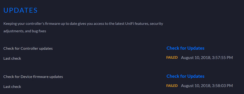

Iemand een idee wat er aan de hand kan zijn? Vreemde is ook dat er bij updates "failed" staat met een datum in 2018. Checken for updates geeft steeds een foutmelding.

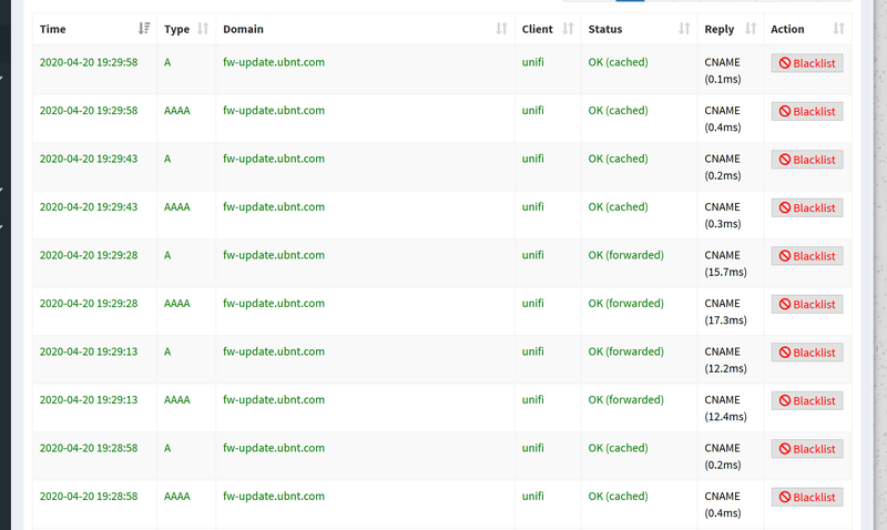

Ik heb ooit het volgende Unifi domein gewhitelist op mijn CK.hansgrave schreef op maandag 20 april 2020 @ 19:38:
Mijn USG zoekt zeer frequent naar fw-update.ubnt.com, ik zie in Pi-hole 5 a 10 hits per minuut.
| unifi-report.ubnt.com |

Dat is het vreemde, alleen handmatig installeren lukt, dit heb ik uiteindelijk gedaan via ssh, Alles draait op de laatste firmware / software.sypie schreef op maandag 20 april 2020 @ 19:42:
En wat als je zelf de updates binnenhaalt via de website? https://www.ui.com/download/unifi-switching-routing/usg

Even een vraag.
Sinds jaar en dag maak ik gebruik van 2 AC Pro access points. In het begin heb ik ook een USG gebruikt, alleen door een nieuwbouwwoning ben ik overgestapt op glas. Nu is het geen KPN ofzo, maar een zakelijke aanbieder middels PPPOE login en VLAN. IPv4 werkte als een zonnetje, alleen heb ik een IPv6 en die wilde niet werken. Dit kwam doordat er een bug in de Unifi controller config zat, waardoor het VLAN niet werd gecommuniceerd bij de PPPOE aanvraag.
Nu zijn we zo'n 2 jaar verder en ik vroeg mij af of dit nu eindelijk is gefixed? Het forum bij UI geeft geen antwoord en om nou een UDM te kopen om dit alleen te testen, vind ik ook zo wat... Hopelijk heeft hier iemand dit de afgelopen tijd meegemaakt.

Even een vraag.
