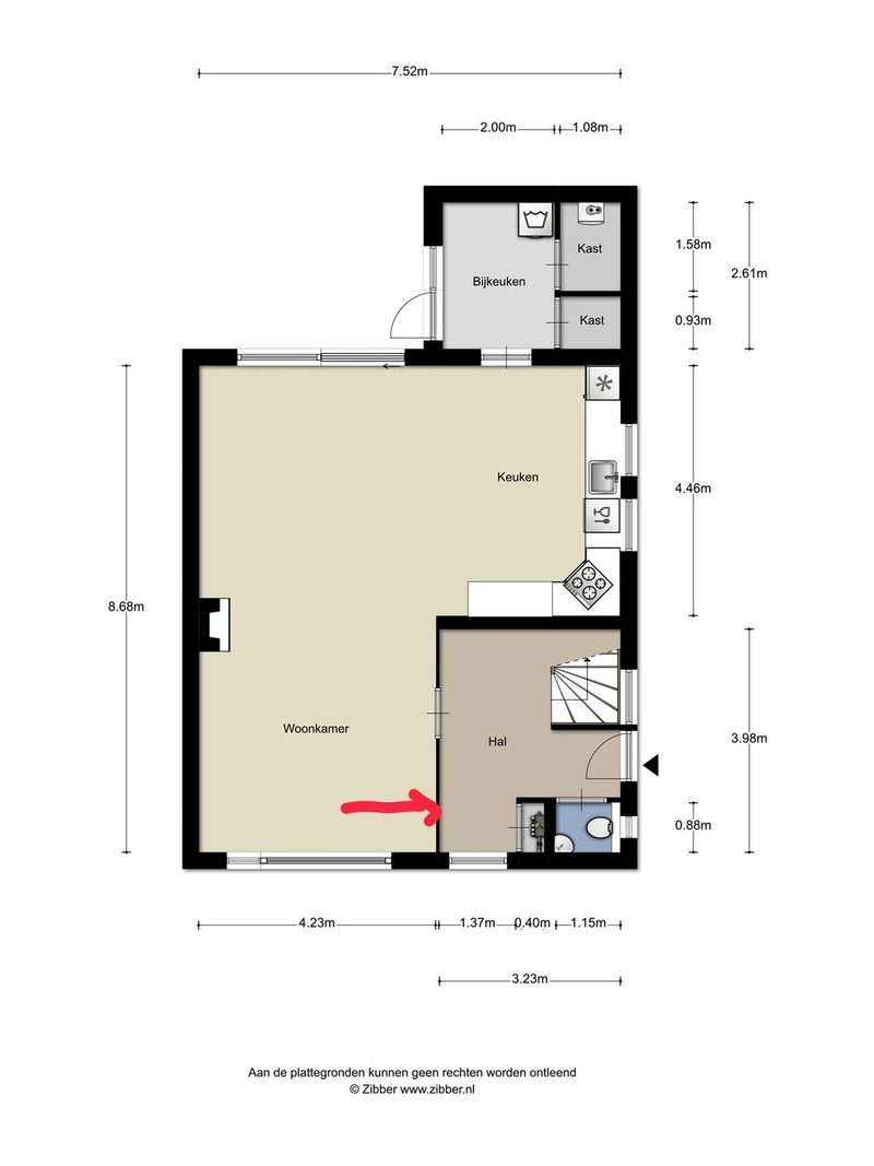

  • rikadoo
nvm
[ Voor 99% gewijzigd door rikadoo op 23-04-2020 21:35 ]

Voor mijn nieuwe (bestaande) woning ben ik aan het kijken naar camera’s.
Nest ed vind ik super qua product en kwaliteit maar de maandelijkse kosten staan mij tegen.
Ik overweeg hier een G3 Bullet voor de achtertuin, voortuin zoek ik nog iets voor. Mogelijk ook hetzelfde, je mist eigenlijk een deurbel model..
Men hier nog steeds positief over na een jaar in gebruik? En is de CK G2+ voldoende?

Zoals aangegeven wil ik straks gaan werken met onderstaande (nieuw aan te schaffen) producten;
*Ubiquiti UniFi 16-Port PoE Gen2
*Ubiquiti UniFi In-Wall HD
*Ubiquiti UniFi CloudKey Gen2 Plus
*Ubiquiti UniFi Video G3-FLEX Camera
Op dit moment heb ik alleen een AC-pro achter mijn V9 router van KPN hangen (Loft woning). Onder andere mijn Synology NAS is in de V9 router geprikt en hiervoor heb ik een aantal poorten aangepast op de KPN router.Ook in mijn nieuwe woning zal ik voor glasvezel van KPN kiezen.
In deze nieuwe situatie zal mijn NAS in de Unifi 16-port switch geplugd worden. Het openzetten van een poort moet dan nog steeds primair op de KPN router gebeure? Of kan dit dan in eens vanuit de switch/cloudkey ingesteld worden?
Excuseer mijn lompheid, maar als je niet het verschil weet tussen een switch en een router / gateway die doet NATen dan weet ik niet of je dit allemaal goed aan de praat gaat krijgen.
  • UninPro
  • Laatst online: 08-10 12:37
RobertMe schreef op donderdag 23 april 2020 @ 22:52:
Haha, nee perfect antwoord 👌
Hier kan ik wat mee. Ik was even in de veronderstelling bij het opstellen van mijn bericht dat ik met de switch het beheer van mijn gehele netwerk kon doen. Meer als inleiding om straks oa. een VLAN in te kunnen stellen voor mijn gastnetwerk (wil ze niet op mijn Hue en Sonos systeem hebben maar wel weer op mijn Playstation) en de G3 (Flex/bullet) camera's die theoretisch een kabel buiten de woning hebben.
Door je bericht ben ik weer op scherp gezet en zie ik ook direct dat ik voor het openen van mijn poorten (voor toegankelijkheid NAS) gewoon in mijn router omgeving moet zijn.

Ik heb zelf een AP in de schuur hangen met een G3 Bullet in “haar” LAN poort. Nu wil ik de Bullet op mijn IoT VLAN. Krijg het niet voor elkaar, AP op managed IoT VLAN geplaatst, AP krijgt goede IP maar Bullet blijft op LAN hangen. Als ik deze omzet (vast ip adres toekennen) dan accepteert hij de nieuwe IP wel, maar zet hem elke keer weer terug van de VLAN naar LAN. Overigens accepteert hij vaste IP wel maar zet hem niet om. Enig idee of dit kan?

Goedemiddag. Ik ga binnenkort verhuizen en wil op iedere verdieping een UniFi accesspoint plaatsen. Nu had ik het idee om in de woonkamer achter de tv-meubel een in-wall HD te monteren zodat ik daar smarttv, Bluesound streamer, PlayStation etc aan kan koppelen met netwerkkabels. Raden jullie dat qua wifi voor de benedenverdieping af zo verscholen achter een meubel? Plafond gaat eruit, kan ik veel beter een Lite of zo ophangen?
ago schreef op maandag 27 april 2020 @ 12:42:
Zonder te weten wat de layout van de benedenverdieping is, hoe groot deze is, waar het TV meubel staat, ... valt daar niet veel zinnigs over te zeggen, behalve "waarschijnlijk wel". Zeker als je "zigzaggend" plaatst kan het gewoon werken. Dus bv op benedenverdieping aan de voorkant van het huis, op de eerste verdieping aan de achterkant, en op tweede verdieping / zolder weer aan de voorkant. Plekken die door meerdere muren slechter bereikbaar zijn zullen dan hopelijk wel nog signaal oppakken van het AP een verdieping hoger of lager, wat dus maar door 1 plafond / vloer heen hoeft.
  • ago
  • Laatst online: 20-01-2025
ago
RobertMe schreef op maandag 27 april 2020 @ 13:03:
Afbeeldingslocatie: https://tweakers.net/i/i-5-ZPcAO5dOZ6oReL4GvfL9yNI=/800x/filters:strip_icc():strip_exif()/f/image/LsVutTi2APLWsrL3ghfXxBf8.jpg?f=fotoalbum_large
  • OnsDenis
  • Laatst online: 20-02 14:19
Niet de meest ideale plaats in de woonkamer. Maar als je de accesspoint op de 1e verdieping aan de achterzijde van het huis plaatst, zou het best moeten kunnen lijkt mij.
FTTH 200/200 | Fritzbox 5490 | UniFi AC Pro
