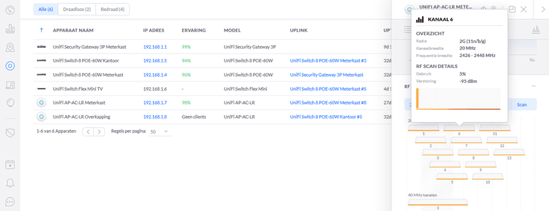

  • Behoorlijk Leek
  • Laatst online: 12:30
Jazco2nd schreef op dinsdag 28 april 2020 @ 12:40:
nee dat is echt wat anders. Jij bedoelt de drop down die alle kanalen toont en "auto".
Ik bedoel de Auto Channels button, die dan eerst een scan maakt per apparaat (5min) en daarna het juiste kanaal kiest.
Je kan wel een handmatige scan doen, maar die toont vervolgens visueel een hoop informatie waarbij dingen zo dicht bij elkaar liggen dat je nog niet zelf kan bepalen welk kanaal het beste uit de verf komt (daarvoor zou het een tabel met waardes moeten zijn).
Er was gewoon een feature die dit automatisch voor je deed en als ik het fora van Unifi zie, zou die knop altijd onder Map moeten zitten.. Hij was alleen verborgen sinds versie 5 achter "advanced features".
Die ken ik (nog) niet welke je bedoelt, maar ben benieuwd.
Wat ik hier ergens wel gelezen heb pas geleden, als je de kanalen op auto zet dan gaat een rf scan de beste kanalen automatisch kiezen en instellen.
Na een rf scan kun je ook waardes zien als je met de cursor op een kanaal gaat staan
Afbeeldingslocatie: https://tweakers.net/i/_5vCS1lhVN1ewlafk2hjk3un4rg=/800x/filters:strip_exif()/f/image/WkB7IkRMuUA5z59bEFwmqWkS.png?f=fotoalbum_large
[ Voor 13% gewijzigd door Behoorlijk Leek op 28-04-2020 13:30 ]

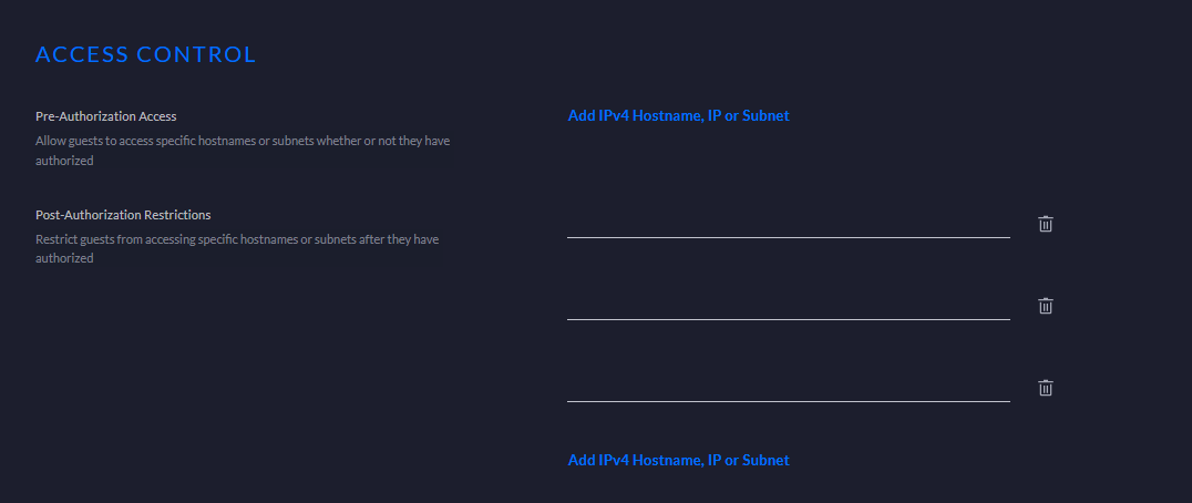

  • Prx
  • Laatst online: 07:12
Prx
Ik zat met hetzelfde dilemma. Maar één poort bij mijn werkplek en graag de mogelijkheid om toch iets met PoE te doen. Uiteindelijk heb ik ervoor gekozen om op mijn werkplek de US-8 switch uit de UniFi range te plaatsen.
Afbeeldingslocatie: https://tweakers.net/i/a9ijWkNjJHE-uztPQ_VXGBkZ2eY=/full-fit-in/4000x4000/filters:no_upscale():fill(white):strip_exif()/f/image/PoLqJLgqho0tAeLkwgY057LL.png?f=user_large
Het voordeel van deze switch is dat hij zijn aangeboden PoE vanuit de meterkast kan 'doorlussen' naar poort 8 van de switch. Als gevolg hang ik daar dan ook het accesspoint aan. Ik ben dan ruim voorzien van poorten voor al mijn hobbyspul wat ik op mijn bureau wil gebruiken, en toch alles binnen de UniFi wereld.
trinite_t schreef op dinsdag 28 april 2020 @ 19:57:
Hoe zit het met een gastennetwerk dan? Moet je deze dan met VLANs over je (niet unify) switch heen switchen?
Daar kun je op twee manieren mee om gaan. Je kunt een VLAN hangen aan een 'gastennetwerk' en dit dan automatisch laten pushen naar al jouw UniFi apparatuur. Een VLAN is gewoon een VLAN, dus daarna configureer je de juiste poorten op je non-UniFi spul ook die VLANs.
Het alternatief is om niet te werken met een VLAN, maar met de pre- & post-authorization rules. Het AccessPoint bepaalt dan op basis van het dataverkeer of hij het door mag laten. Stel dat jouw eigen range 192.168.1.0 - 192.168.1.255 is (/24), dan stel je in de authorization rules in dat hij juist die ip adressen niet mag benaderen na verbinden op het gastennetwerk. Het verkeer is dan niet VLAN gescheiden, maar je AP blokkeert dan wel het verkeer naar jouw andere interne apparaten. Het is de meest basis manier waarop je het kunt laten werken (en zo heb ik het ook gedaan, tot ik ook de switches en router vervangen had met UniFi).
Afbeeldingslocatie: https://tweakers.net/fotoalbum/image/R7j1IoGAD3FlCQHf8fTVGAOj.png
https://arstechnica.com/i...ee-years-with-pro-gear/6/
Sowieso goed artikel en deze pagina is handig.
Zie page 6, ongeveer halverwege staat een screenshot van Unifi Controller met een popup waarbij je kiest welke band (2G/5G), welke bandbreedte en welke kanalen en dan gaat ie per device alles scannen en bepalen wat het beste is.. Deze functionaliteit heb ik niet.
Moet zeggen dat het "automatische" van de Unfi Controller mij erg tegenvalt.
Zo verbinden devices makkelijk met de compleet verkeerde AP als je 2 APs hebt die even hard transmitten (high), een device in de woonkamer blijft connected met de AP ("slaapkamer") die 3 kamers verderop staat, al staat hier ook een AP.
Helaas is de slaapkamer AP te ver voor de client om weer data terug te sturen (dit voorbeeld wordt ook genoemd in dit artikel op pagina 6), waardoor in dit geval mijn telefoon overschakelt op 4G, terwijl de 2e AP nog geen 4 meter achter mij staat 8)7
Hoe kan dat toch? Waarom doet de Unifi Controller hier niets tegen? Fast roaming staat aan maar helpt hier niet.Van de dikke Unifi Controller software verwacht ik dat ie de client direct overzet naar de juiste AP.
Als workaround heb ik nu 1 AP handmatig op 12 dBm gezet (ipv Low of Medium) en de ander AP die op 17 (ipv Medium of High) na eerst op Auto te hebben gezet en na 2 dagen paar keer checken waar het op staat (constant beide op 19.. is dus niks "auto" aan).
Dit lijkt in elk geval te werken: devices in de woonkamer zijn nu netjes met die AP verbonden (17dBm) alleen het is nog echt trial&error om ervoor te zorgen dat devices in de volgende kamer ook met deze AP verbinden ipv met de AP 3 kamers verderop.

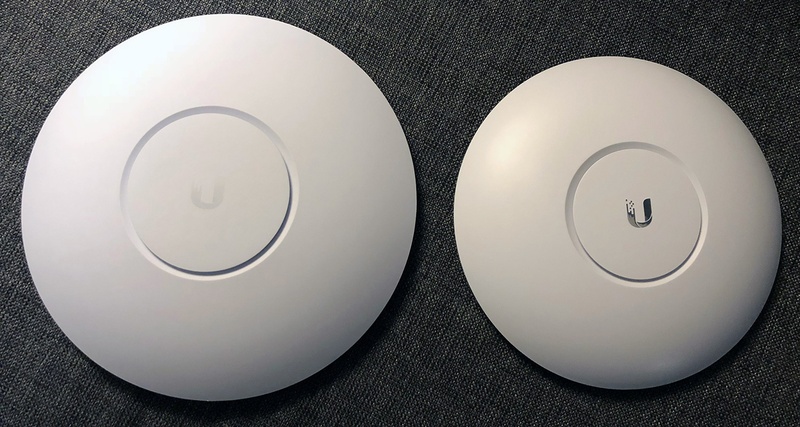

  • Woodski
  • Laatst online: 11-10 16:32
nero355 schreef op dinsdag 28 april 2020 @ 15:45:
Ik weet niet of je dat kan, want als je het verkeerde model hebt dat ondertussen EOL is dan loop je misschien tegen problemen aan, omdat de nieuwste UniFi Controller de oudere UAP niet kan beheren!
Dus :
Welke precies :?
Afbeeldingslocatie: https://tweakers.net/i/OgM1pIZiX4CJXAgSOz1aYfmWgWw=/800x/filters:strip_icc():strip_exif()/f/image/b9aq4y9XNhxRxSAy57reXDml.jpg?f=fotoalbum_large
De linker uit de foto met groene LED (niet blauw) (niet mijn foto)
Deze zal iets van 4 jaar oud zijn en ik neem aan EOL
Draait prima met de laatste controller software.
Model UniFi AP-Pro
Version 4.0.80.10875
Board Revision 35
  • MisteRMeesteR
  • Laatst online: 11-10 21:35
MisteRMeesteR
Is Gek op... :)
Woodski schreef op woensdag 29 april 2020 @ 13:59:
Model UniFi AP-Pro
Board Revision 35
Volgens mij kun je deze nog prima beheren vanuit de controller maar doelt hij op de oudere vierkante modellen. Deze hebben een afwijkende chipset waardoor deze relatief snel EOL waren.
Deze dus:
Afbeeldingslocatie: https://tweakers.net/i/_wirBlIJu0_vJcu-zLOaw3Mc4cE=/fit-in/188x141/filters:strip_icc():fill(white):strip_exif()/i/1396870980.jpeg?f=thumblarge
Afbeeldingslocatie: https://tweakers.net/i/GM8ruXK8fM4594uMtFWwQv3PvSM=/1280x/filters:strip_icc():strip_exif()/v/2/3/2320020/3939812.jpg?f=imagegallery
Model UniFi AP-Pro
Board Revision 35
Dan is er niks aan de hand, want oud model dat alleen 802.11n deed en die is nog steeds bruikbaar in de laatste UniFi Controller inderdaad! d:)b
Model UniFi AP-Pro
Board Revision 35
Same here, oudje met groene led. Oudje en was verkleurd via ebay gekocht voor weinig. Hangt al 2 jaar in mijn tuinhuisje achterin de tuin zonder enige problemen.
Model: UniFi AP
Version: 4.0.80.10875
Board Revision: 6
Model UniFi AP-Pro
Board Revision 35
Nee nog niet Waneer een AP end of line of uit lopende is krijg een melding via de controler
Momenteel op lijst staan de oude inwall’s om EOL (lts support) te gaan.
Lesdictische is mijn hash#

Waarom zou ik dan nog een Firewall nodig hebben als alles op Layer 2 Niveau al gescheiden is :?
Leuk dat het op layer 2 gescheiden is, maar met alleen een scheiding op layer 2 (/apart subnet) voorkom je niet dat apparaten binnen hetzelfde subnet niet met elkaar kunnen communiceren. Als je immers twee APs hebt en twee wifi clients die aan een ander AP hangen dan is er niks wat voorkomt dat deze apparaten met elkaar kunnen communiceren. Of beter gezegd, er is geen router/firewall die dat kan doen. Twee APs is nodig omdat wifi chips sowieso al een feature hebben ingebakken om verkeer tussen clients te blokkeren, wat dus ook op thuisrouters zit die in 99% van de gevallen een "gast netwerk" feature hebben. De wifi chip voorkomt dan voor dat BSSID al verkeer tussen de clients.
Ik heb even moeten zoeken, maar dit zou het moeten zijn:
APKeuken-BZ.v4.0.80# ebtables -t nat -L
Bridge table: nat
Bridge chain: PREROUTING, entries: 2, policy: ACCEPT
-i ath1 -j GUESTIN
-i ath6 -j GUESTIN
Bridge chain: OUTPUT, entries: 0, policy: ACCEPT
Bridge chain: POSTROUTING, entries: 2, policy: ACCEPT
-o ath1 -j GUESTOUT
-o ath6 -j GUESTOUT
Bridge chain: GUESTIN, entries: 11, policy: ACCEPT
-p 0x888e -i ath1 -j ACCEPT
-p 0x888e -i ath6 -j ACCEPT
-p IPv4 --pkttype-type broadcast --ip-proto udp --ip-sport 68 --ip-dport 67 -j ACCEPT
-p ARP --arp-op Request -j ACCEPT
-p IPv4 --ip-proto udp --ip-dport 53 -j GUEST_DNS
-p IPv4 --ip-proto tcp --ip-dport 53 -j GUEST_DNS
-p IPv4 -j GUESTIN_ALLOWED_IPSET
-p IPv6 -j DROP
--pkttype-type broadcast -j DROP
-p IPv4 --ip-proto tcp --ip-dport 443 -j CAPTIVE_PORTAL
-p IPv4 -j GUESTIN_RESTRICTED_IPSET
Bridge chain: GUESTOUT, entries: 5, policy: ACCEPT
-p IPv4 -j GUESTOUT_ALLOWED_IPSET
-p IPv4 --pkttype-type broadcast --ip-proto udp --ip-sport 67 --ip-dport 68 -j ACCEPT
-p IPv6 -j DROP
Bridge chain: GUEST_DNS, entries: 0, policy: ACCEPT
Bridge chain: GUESTIN_ALLOWED_IPSET, entries: 2, policy: RETURN
--set guest_allowed_net --set-flags dst --set-family inet -j ACCEPT
--set guest_allowed_ip --set-flags dst --set-family inet -j ACCEPT
Bridge chain: CAPTIVE_PORTAL, entries: 0, policy: RETURN
Bridge chain: GUESTOUT_ALLOWED_IPSET, entries: 2, policy: RETURN
--set guest_allowed_net --set-flags src --set-family inet -j ACCEPT
--set guest_allowed_ip --set-flags src --set-family inet -j ACCEPT
Bridge chain: GUESTIN_RESTRICTED_IPSET, entries: 2, policy: RETURN
--set guest_restricted_net --set-flags dst --set-family inet -j DROP
--set guest_restricted_ip --set-flags dst --set-family inet -j DROP
Geen iptables dus, maar wel ebtables. En ja, ath1 en ath6 waarop de GUESTIN en GUESTOUT chains worden toegepast zitten in de bridge op het gast VLAN.
RobertMe schreef op woensdag 29 april 2020 @ 20:26:
Layer 2 doet niks met een subnet! Dat doe je pas op Layer 3 :P
Dat lijkt me wel : Je VLAN doet dat!
- Client A op Accesspoint X in VLAN 10 met subnet 192.168.10.0/24 - SSID Normaal Netwerk - VLAN Type Guest of Normaal in je UniFi Controller
- Client B op Accesspoint Y in VLAN 20 met subnet 192.168.20.0/24 - SSID Guest Netwerk - VLAN Type Guest VLAN in je UniFi Controller
Hoe verwacht jij dat die met elkaar kunnen praten :?
Bridge table: nat
-i ath1 -j GUESTIN
-i ath6 -j GUESTIN
-o ath1 -j GUESTOUT
-o ath6 -j GUESTOUT
-p IPv6 -j DROP
-p IPv6 -j DROP
Dat is de Guest Network oplossing die alleen de Firewall op de accesspoints gebruikt en niet met VLAN's werkt :?

Dingetje wat mij nog steeds niet duidelijk is:

robertwebbe schreef op vrijdag 1 mei 2020 @ 15:02:
Maakt het veel uit qua prestatie of je een Unifi accesspoint horizontaal op het plafond monteert of verticaal tegen een muur?
Alles valt of staat natuurlijk met waar je clients zijn. Het AP zendt in een vaste richting rondom, de ene sterker de diepte in, de ander juist in de breedte. Zie https://help.ui.com/hc/en...ntenna-Radiation-Patterns
Kwestie van uittesten voordat je definitief de boel gaat verbouwen, heb zelf gemerkt dat de richting uitermate kritisch kan zijn.
Maar ook gemerkt dat na een nachtje de boel ineens weer anders kan werken als je auto optimize aan hebt staan.
Voor echte max snelheid lijkt het alsof je client de AP in het zicht moet hebben. Elk beetje muur, zelfs als het geen beton is, dempt al behoorlijk.
Dat is natuurlijk weinig zinnigs over te zeggen zonder iets te weten over waar je de accesspoint ophangt in relatie tot de ruimte en wat voor materiaal de muren van zijn.
Het ding straalt grofweg in de richting van de bolvorm, dus rond en naar beneden. Als dat logisch is om aan de muur te hangen, vooral doen.
