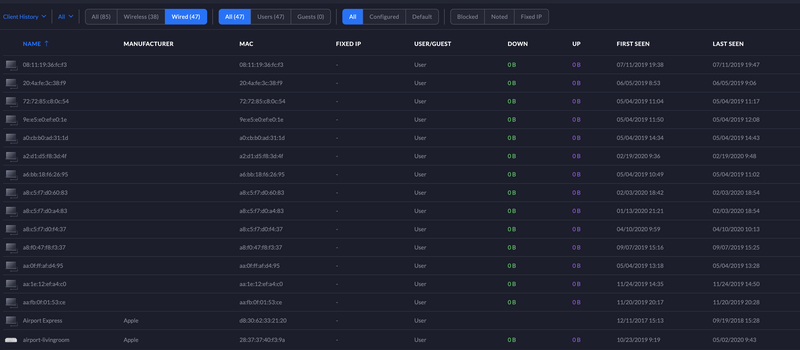

Als ik in m'n controller de client-list alle devices laat zijn, dan zie ik echt heel veel "wired" clients. En ik heb werkelijk waar geen flauw idee waar deze vandaag komen. Hebben jullie dit ook?
Afbeeldingslocatie: https://tweakers.net/i/svkVA9MDDu82QtBd3YvrPG7n8UA=/800x/filters:strip_exif()/f/image/CMrLvtj2SYibDTBsqx5tNxx0.png?f=fotoalbum_large

Nee, heb xs4all. Kan me niet voorstellen dat dat ding zoveel verschillende mac adressen heeft/genereert, toch?

Hoeveel AP’s en SSid’s heb je?
Kan op de telefoon de Mac net niet lezen. Maar als ze allemaal bijna het zelfde zijn als je AP’s dan zijn het SSid. Door bug kunnen die als user gezien worden.

smeerbartje schreef op zaterdag 2 mei 2020 @ 09:45:
Een gedeelte hiervan zijn "private" mac-adressen, die het apparaat nodig heeft om extra ipadressen te genereren? Zoek de sourceport?
Alle toestellen die op de wifi van je airports zitten zullen door de unifi app als wired clients gezien worden. Misschien is dit de verklaring?

@smeerbartje Heb je toevallig 'Wireless Uplink' aanstaan? :)

Ik heb 2 flex mini switches die prima hun werk doen. Ik zie alleen in de controller dat het ip adres blauw is itt andere switches. En ik krijg geen experience getal. Allemaal natuurlijk niet belangrijk maar nu ik vaak thuis zit kan ik me eraan irriteren. ;) Ik zag toen ik ze installeerden even kort een opmerking dat STUN server niet benaderbaar was maar dit lijkt me niet een probleem omdat andere switches wel blauw zijn...
Afbeeldingslocatie: https://tweakers.net/i/oYd7cQFyt33v7jhI5jEBNATju2I=/800x/filters:strip_exif()/f/image/1T0AJO99TAZ4eV6VHbejdUdf.png?f=fotoalbum_large

Dat blauwe is een URL om op de console c.q. webinterface(USG) van het device te komen. Iets wat de Flex Mini beide niet heeft.
