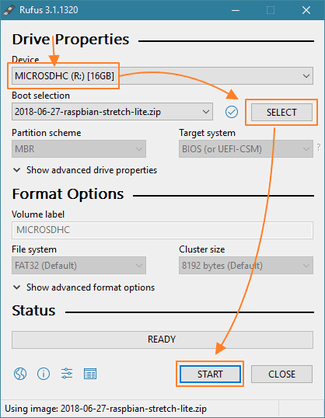

Raspbian op de MicroSD installeren via Rufus
Open 'Raspberry Pi Imager'
- selecteer 'Raspberry Pi OS Lite (32-bit) via het submenu 'Raspberry Pi-OS (other)'
- Selecteer je SD-card
- Klik op het symbool van Instellingen die erbij gekomen is.
- Activeer SSH
- Activeer 'Set username and password' en geef je wachtwoord in
- Voer de imager uit, het zal een bericht tonen wanneer je de SD card mag verwijderen.
Je MicroSD is nu gereed.
Open Rufus
  1. Controleer dat je MicroSD kaart geselecteerd is.
  2. Druk op SELECTEER en selecteer de gedownloade raspbian zip in het venster
    (De zip hoeft niet uitgepakt te worden)
  3. Druk op START
  4. Druk op OK bij de melding dat alle data op de MicroSD verwijderd zal worden.
  5. Wacht tot het proces klaar is

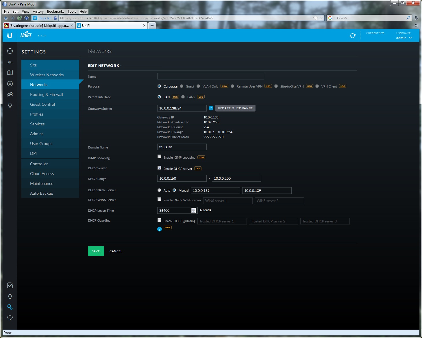

in het kort:
1) Pi-hole is een DNS server, dus enkel het ip adres van de dns server in de router dient aangepast te worden om heel het netwerk te voorzien van ad-blocking. Je kan ook per computer het ip adres van de dns server aanpassen.
De Unifi router etc zullen normaal de controller zien en dan kan je ze daar adopten

Tomovich schreef op donderdag 31 januari 2019 @ 12:40:
Daarnaast vraag ik me af waar ik het IP van de Pi in de Unifi Controller moet invoeren. Ik wil dat de USG de DHCP uitdeelt. Is dit bij Settings > Networks > WAN > Common Settings en dan DNS Server?
Dat kan, maar is eigenlijk niet handig, want dan kan je niet zien welke Client wat aan het uitspoken is en zie je alleen alles wat je Router verwerkt ;)
Je moet het gewoon hier invullen, zoals ik al eerder zei :
Hoe je USG Config eruit zou kunnen zien!
Alleen ziet dat gedeelte er tegenwoordig ietsje anders uit en kan je iets van 3 of 4 keer hetzelfde DNS IP invullen om zeker te weten dat er geen verkeerde DNS Server tussen zit!

De Pi moet dus ook DHCP uitdelen als ik te weten wil komen wat de clients doen?
Ik zet dan "DHCP Name Server" op "Manual" en voer het IP-adres van de Raspberry Pi in?
Wat ik niet begrijp is dat in uw screenshot de DHCP-server van de USG ook aan staat? Beide delen dan IP-adressen uit aan de clients in het netwerk? Is er dan geen conflict? En nu stel ik vaste IP's in d.m.v. Unifi Controller (eigenlijk DHCP reservatie denk ik). Dit zal dan niet meer werken?
En de DHCP-server in de Pi-Hole moet hiervoor aangezet worden?

  • Dutch2007
  • Laatst online: 06-03 08:45
Tomovich schreef op donderdag 31 januari 2019 @ 15:33:
Ik zou gewoon alles via DHCP (op de USG) laten regelen en voor clients die een "vast" ip dienen te krijgen, een DHCP reservering aanmaken, dan is die nml altijd op dat specifieke IP te bereiken maar staat alles wel netjes in de DHCP en DNS (namelookup) geregistreerd....
USG --> DHCP aan --> DNS --> Pihole
Pihole --> DHCP Uit
[ Voor 3% gewijzigd door Dutch2007 op 01-02-2019 09:32 ]

Dat is ook wat ik in gedachten heb maar waar precies stel ik de doorverwijzing naar de Pi-Hole voor de DNS in op controller?
  • SmokingCrop
Tomovich schreef op vrijdag 1 februari 2019 @ 16:04:
Bij je verschillende netwerken kan je dat bij "DHCP Name Server" zetten.
Als een apparaat dan om een IP adres etc. vraagt, krijgt hij het Pihole IP-adres door als DNS server.
Je kan het op zich ook doen bij networks -> WAN, en "DHCP Name Server" bij je (verschillende) lokale netwerken op automatisch laten staan.
Dan krijgen je apparaten het IP adres van de default gateway (USG) mee als DNS Server.
De USG handelt dan de DNS vraag af, en stuurt de aanvragen door naar je Pi-hole

Ik begreep het concept van een DHCP name server blijkbaar niet goed, bedankt voor de uitleg. Dat is dus waar de client naartoe gestuurd wordt door de DHCP server voor het ophalen van de DNS, correct?
Ik heb het zo ingesteld, klopt dit?

  • SmokingCrop
Tomovich schreef op vrijdag 1 februari 2019 @ 20:38:
Ja, zo staat het goed ingesteld.
Als een computer een aanvraag doet naar de USG om een IP adres en dergelijke te bekomen, dan zal de USG verschillende zaken sturen naar dat apparaat, zoals:
• het IP adres dat het apparaat kan gebruiken
• De subnetmask die aangeeft tot welk netwerk (subnet) dat IP adres behoort
• De Gateway IP / Default Gateway (= "de weg naar buiten")
• DHCP Lease (hoe lang het IP adres geldig is, de computer doet meestal halverwege de lease al een aanvraag tot verlenging)
• het IP adres van de DNS server
Hierdoor weet de computer naar welk IP adres het de DNS aanvragen moet sturen.
Je computer stuurt dan de domeinnaam naar je pihole die vervolgens checked of deze niet op de blacklist staat. Zo niet, vraagt pi-hole het IP adres op bij externe DNS servers (of intern indien het nog gecached is).
Indien wel, dan wordt er standaard 0.0.0.0 als IP adres teruggestuurd.
De procedures voor deze acties zijn natuurlijk wat uitgebreider, maar daar komt het op neer.
