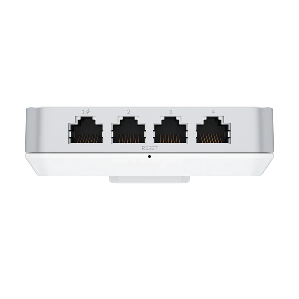

Dag allemaal,
In onze nieuwbouw woning heb ik inmiddels 2x een U6-Lite en 1x een U6-IW geplaatst als stand-alone AP’s. Deze zitten achter een Linksys LGS116P (unmanaged). Alles werkt als de brandweer maar de LAN-poorten op de U6-IW hebben geen verbinding. De WiFi van deze unit gekgenoeg wel. Ik heb al een reset van het apparaat gedaan en hem opnieuw toegevoegd. Ook heb ik de connectie van de aansluiting (zonder de in-wall er tussen) getest en dat werkt ook super.
Ik ben geen enorme netwerk-nerd maar weet iemand wat hier loos kan zijn? IP-conflict? Switch achter switch?
Alvast bedankt voor de moeite.

Ik heb dit ook wel eens gehad. Die in-walls kunnen POE doorlaten. Waarschijnlijk als je de lan poorten er allemaal uit haalt, de in-wall reboot en de lan kabels weer 1 voor 1 terug stopt dat het gaat werken. Als dat niet werk moet je even POE op de poorten handmatig disabelen.

Bedankt voor de reactie. _/-\o_
Bij de U6-IW geeft maar 1 van de 4 poorten POE door. Een reset heb ik al gedaan maar ik zal jouw stappen doorlopen.

Niwla schreef op woensdag 30 november 2022 @ 09:09:
Dat komt omdat er ook maar 1 poort PoE out doet.
https://eu.store.ui.com/products/access-point-wifi-6-in-wall
Networking interfaces
(1) Data-in: 1GbE RJ45 port
(4) Data-out: 1GbE RJ45 ports
PoE interfaces
(1) PoE in (PoE output not used)
(1) PoE out (requires a PoE+ switch)
Afbeeldingslocatie: https://tweakers.net/i/J77fc9CXqX0XBoX2LP_qoq_lw1c=/full-fit-in/4920x3264/filters:max_bytes(3145728):no_upscale():fill(white):strip_exif()/f/image/4fOQsFKvWINb87fvU9y2pv6I.webp?f=user_large

Klopt, is bekend hoor. (y)
Ga vanavond toch maar een controller installeren om te kijken of ik daar meer info kan vinden dan in de Unify iOS app

Niwla schreef op dinsdag 29 november 2022 @ 22:58:
Dag allemaal,
Even voor de zoekfunctie: Inmiddels heb ik dit opgelost door de unifi network application op mn laptop te installeren. Daar bleek ik een profiel aan te moeten maken voor deze 4 poorten. Daarmee waren de aansluitingen werkend. :9~

Niwla schreef op donderdag 1 december 2022 @ 12:52:
Fijn dat het werkt en ook fijn dat je de oplossing even deelt!
