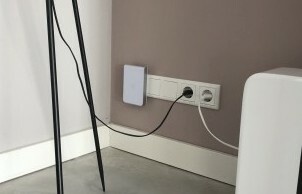

  • carlob
  • Laatst online: 17:32
Pirlo schreef op woensdag 8 oktober 2025 @ 06:18:
Dus enige optie is de in-wall naast het frame te monteren, lees wat op de inbouwdoos te schuiven en vast te maken op 1 schroef op de inbouwdoos en een nieuw gaatje in de muur?
Niet perfect maar bij mij past het prima (GIRA55). Valt er maar een klein stukje overheen. Toevallig zit er een afdekplaatje naast maar een stekker in een WCD zou ook gewoon passen. Gewoon proberen...

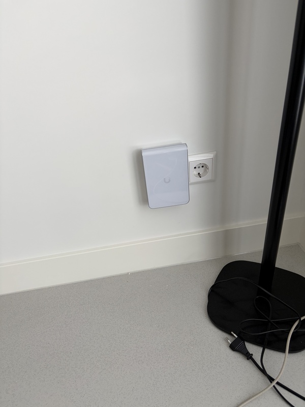

  • Pirlo
Afbeeldingslocatie: https://tweakers.net/i/LKVz2QCEl8k4cfYrk4uRUUiOQdA=/x800/filters:strip_icc():strip_exif()/f/image/M89xBwlfU2jFCR3PkdYIEm2H.jpg?f=fotoalbum_large
Afbeeldingslocatie: https://tweakers.net/i/pLvniKY7gxKiQ1Ogi_8FhB9WRQI=/x800/filters:strip_icc():strip_exif()/f/image/ebnnuCH0QstAJW4nzMLQtfnC.jpg?f=fotoalbum_large
Volgens mij moet deze wel kunnen passen. Geen uitstekende achterkant. Ik ga het eens proberen.
  • LightStar
  • Laatst online: 29-10 21:25
Pirlo schreef op woensdag 8 oktober 2025 @ 13:53:
Ik heb voor de inwall accesspoints op 2 plekken in het huis een enkelvoudig netwerkpunt laten aanleggen zodat ik niet het probleem heb/had met ook nog andere zaken in hetzelfde frame, als jij dat ook zo hebt dan zou het moeten werken met enkel een paar gaatjes boren :)

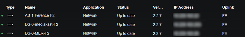

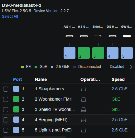

Misschien dat iemand hier dit ook aan de hand heeft gehad; ik merk sinds enkele weken dat m'n Flex Mini 2.5Gbe switches rapporteren dat hun uplink FE is, terwijl de uplink poort die gebruikt wordt aan beide kanten gewoon 2.5Gbe is in de Port Manager, en ook daadwerkelijk de throughput haalt.
Is dus puur optisch, en geen kabel/connector issue. Was zowel onder 2.2.5 als 2.2.7, en ook een herstart van de switches, en de network application/controller (self hosted) fixt het niet.
UXG Max, network 9.3.4.5

MarcelG schreef op vrijdag 10 oktober 2025 @ 00:34:
Ik heb net gekeken, en bij mij geeft de uplink poort op flex poe switches netjes de juiste snelheid aan. Op de flex mini 5 poort staat ie op GBE, maar dat klopt ook.
Heb je al vergeleken tussen web interface en mobiele app?
Ik merk dat soms ook bij andere AP's en camera's.
Even de POE poort power cyclen of de stekker er uit en er weer in en het gaat weer weken goed.

Beer070 schreef op vrijdag 10 oktober 2025 @ 07:02:
Heb ik gedaan, geen verschil.
ASS-Ware schreef op vrijdag 10 oktober 2025 @ 11:58:
Ik heb ze helaas niet op PoE zitten, dus ik moet wat stekkers gaan lostrekken en insteken ; ben benieuwd of dat verschil gaat uitmaken.
Nogmaals, het is puur optisch. Ze rapporteren FE in de Unifi Devices tab, maar in de Port Manager gaan ze gewoon op volle 2.5 Gbe snelheid.

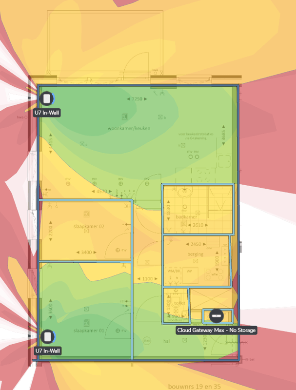

  • UltraInstinct
  • Laatst online: 30-10 22:35
Afbeeldingslocatie: https://tweakers.net/i/nRKpc2NZ7BgjYiz2HWLd61KaX8A=/x800/filters:strip_exif()/f/image/X2Yhx5hgWCPDOzh6W4papOux.png?f=fotoalbum_large
Voor mijn appartement van 72 m2 heb ik qua wifi lay-out dit in gedachte. Best wel een grote deel is 'geel' en ik heb dit liever groen. 2 wifi punten voor 72 m2 zou toch gewoon overal goed bereik moeten geven? Die wall punten kosten 140-150 euro per stuk. Wil namelijk onnodig niet nog een extra kopen. Wat vinden jullie?
  • jadjong
Verplaatst dat ding in de woonkamer naar de hoek van de WC.

  • UltraInstinct
jadjong schreef op zaterdag 11 oktober 2025 @ 20:15:
Probleem is dat ik daar geen loze leiding heb, alleen in slaapkamer1 en 2 en in de woonkamer
  • FredvZ
  • Laatst online: 22:19
Je plan uitvoeren. Waarom wil je overal groen hebben? Zoveel bandbreedte heb je ook weer niet nodig op het toilet of onder de douche ;)
  • duvekot
  • Laatst online: 23:28
duvekot
UltraInstinct schreef op zaterdag 11 oktober 2025 @ 19:58:
Waarom "InWall"? .. een AP ergens op een strategisch geplaatste kast kan ook goed werken. Dus als je dat kan bereiken in de woonkamer kan je die op een meer prettige plek plaatsen. En zelfde op de slaapkamer 01 (ik neem aan dat het je studeerkamer is?)
ps: had dit niet beter in [Ubiquiti-apparatuur] Aankoopadvies & Discussie gepast?
Ook gezien dat er inderdaad een bug was. Misschien dat het ligt aan de andere switch die niet goed rapporteert qua de uplink snelheid, ook geprobeerd om eerst te herstarten want ik dacht eerst de kabel is stuk, maar geen resultaat. Er waren ook meer dingen in het netwerk aanwezig waar ik bezig was, want bij het toewijzen van Vlan voor de apparaten, kwamen deze ook niet vanzelf weer online terug dus die moest ook nog even handmatig ingelezen worden en in de mobiele app zag ik dat een U7 problemen (2 werkte wel goed, 1 dus niet) gaf dat deze niet goed geadopt zijn en in een andere controller actief zijn en in de PC is er niets aan de hand en kon ik de U7 prima uitlezen. Het kan dus best zijn dat er toch iets aan de hand is qua databekabeling.

  • Pirlo
Afbeeldingslocatie: https://tweakers.net/i/5MeBbKjgAwU4f6uA31O41v_IKZU=/x800/filters:strip_icc():strip_exif()/f/image/X9T6yFJHPyfpWBztZ1xpNJEQ.jpg?f=fotoalbum_large
Hier zat eerst een UTP doosje en stopcontact. Enkel frame op het stopcontact gezet en UTP kabel een stekkertje gegeven. Vervolgens goed uitmeten en je hebt een U7 Pro Wall netjes naast een stopcontact.

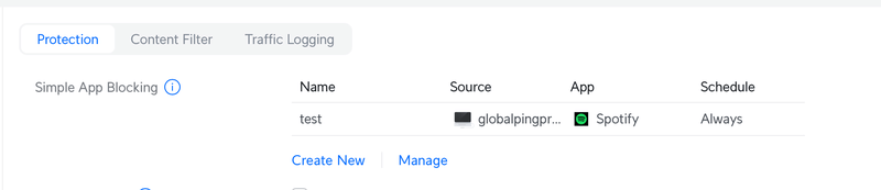

Ik probeer voor mijn dochter haar 'vlog'-telefoon de Spotify app te laten verbinden met internet terwijl de rest van data geblokkeerd wordt. Ik heb in m'n UCG-U een apart netwerk aangemaakt met eigen wifi, zodat ik daar de telefoon aan kan verbinden. Daarna heb ik 2 firewall regels aangemaakt, waarvan ik dacht dat het zou moeten werken, maar dat doet het toch niet:
Afbeeldingslocatie: https://tweakers.net/i/QzccY4XEVVD3bqTOB04rC-s1bOE=/800x/filters:strip_exif()/f/image/SdYyVnkfAxaR5xWpVSR380uU.png?f=fotoalbum_large
Maar op deze manier zorgt de tweede regel ervoor dat al het internet verkeer alsnog geblokt wordt toch? Ik mis eigenlijk bij het blokkeergedeelte ook een app allow/exclude list o.i.d. Ik heb via Google wel wat linkjes gevolgd, maar daar komt ook niet echt een eenduidig antwoord.

Draai ze eens om.
Blocking All Traffic Between Zones: To block all traffic between zones while allowing specific access, create an allow policy for the desired traffic (e.g., to a storage server's IP) before adding a block policy to deny everything else.

@jadjong Zoals jij het zegt staat het bij mij toch ook? Kan trouwens de volgorde niet veranderen in de Policy Table (webinterface), de Reorder knop blijft disbled :-( Staat ook al meer van online.

Zit dat extra netwerk wel in de ‘internal’ zone?
  • Eraser127
  • Laatst online: 30-10 14:54
Eraser127
Nijkerk
Relesi schreef op dinsdag 21 oktober 2025 @ 21:34:
Jazeker
My Discogs
  • Relesi
  • Registratie: December 2022
  • Laatst online: 00:12
Wat staat er in de logfiles? Daar kun je zien waarom iets wordt geblokt.
  • jadjong
Eraser127 schreef op dinsdag 21 oktober 2025 @ 21:20:
Ergens advanced aanklikken, dan schijnt het wel te mogen. Firewall-regels lees je meestal van onderaf naar boven.
  • Relesi
Volgens mij Unifi van boven naar onderen.
Kijk anders hier eens: YouTube: Unifi for Newbies - Securing with Firewall Rules
  • Eraser127
Eraser127
Nijkerk
@jadjong volgens Google volgt ie de regels op nummer van laag naar hoog. In de policy engine hebben de twee regels nummer 10xxx terwijl de rest standaard 30xxx heeft. Dat zou dus goed moeten gaan.
@Relesi ik ga deze eens kijken.
[ Voor 11% gewijzigd door Eraser127 op 21-10-2025 22:54 ]
My Discogs
  • Relesi
Deze gaat meer specifiek over firewall regels met zones: YouTube: How to use Zone Based Firewalls - Step by Step Tutorial

Duidelijk verhaal, helaas krijg ik toch die Spotify app niet in de communicatie naar internet. Ik zal eens kijken wat ik kan doen met DNS en ip-ranges, alhoewel dat ook nog wel eens wisselt zover ik lees.
Het ging erom dat ze wel muziek kan luisteren, maar niet YouTube en websites enz.
My Discogs
  • Relesi
Werkt het wel met beide regels uitgeschakeld?
Kan het nog zitten in verkeer van Spotify richting de telefoon (inkomend verkeer)?

Even een screenshot gemaakt met een willekeurig device.
Afbeeldingslocatie: https://tweakers.net/i/OwOQS7F2g87g66Li9NAZA_n_1cQ=/800x/filters:strip_exif()/f/image/E2Nup5EPQBXNguFJoFk7qBNM.png?f=fotoalbum_large

Nee zeker niet van External to Evi Spotify, dan zet je in theorie iets open vanaf het internet (NAT even buiten beschouwing gelaten)
Ik draai versie 10 van de UniFi Network App, ik kan die connection states niet meer aangeven. Gebruik je de zonebased firewall? Return traffic is grayed out omdat dit voor de externe zone al default enabled is, onderin kan ik dan nog voor connection state kiezen die staat default op all.

Dan zo ik simple app blocking gebruiken, dan voorkom je een aantal FW uitdagingen waar je nu tegen aanloopt. Hier kan je gewoon per schedule aangeven wanneer je YT blokkeert.
Die had ik ook gezien, maar dan moet je in principe alles daar invullen om te blocken. Via de firewall zou je juist andersom moeten kunnen denken toch? Dus vooral exclude ipv block.

Jeps de ZBFW heeft nu ook een vinkje voor return traffic daar hoef je niets meer zelf aan te doen. Staat default ingeschakeld.
Idd qua design is dat de way forward wat mij betreft. Je blokkeert de apps die je wilt weghouden bij je kids.

Ik ga toch eens kijken naar die app blocking. Ik zie wel dat de app block alleen in de Internal en IPTV (kpn script) ) kan, maar via Object oriented networking wel een eigen netwerk kan selecteren met de devices en apps daarbinnen.
