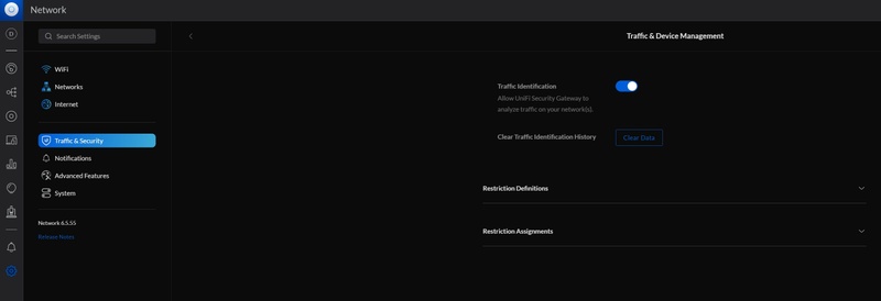

Ik weet niet of het mogelijk. Maar ik wil snachts om een uur of 1 dat mij ubiquiti usg wordt uitgeschakeld.
Deze functie heb ik wel aan staan voor de UniFi access point. Maar weet niet of dit ook kan voor de USG.
Dat kun je bij een L3 router en/of een L2 switch alleen maar bewerkstelligen met een extern geschakelde voeding. Als je dat vervolgens doet om stroom te gaan besparen dan wens ik je veel succes maar adviseer je meteen met klem om het NIET te gaan doen op die manier .... Je gaat, in jouw geval, een veelvoud aan voedingen én USG3P's verslijtenEvertt schreef op zondag 6 november 2022 @ 19:58:
Managed L1, L2 en L3 netwerkcomponenten zijn gemaakt om altijd aan te (blijven) staan, die apparaten kennen ook geen 'shutdown' commando net zoals andere apparatuur dat commando (meestal) wel kent.

Ik heb threat management uitgezet. En daarnet viel de internet verbinding weer weg. Ik heb een console kabel besteld, en ga eerst maar eens kijken wat dan te zien krijg als de boel weer klapt.Behoorlijk Leek schreef op zondag 6 november 2022 @ 22:18:
Dan zet je die toch ff uit om te testen![]()

De seconde dat ik de Asus Router verving voor de USG twee issues die ik niet kan oplossen. De dropout van audio in teams en van de gigabit verbinding nog maar 600mbit over. Beide weet ik niet op te lossen. En nu ben ik nog wel IT-er die iets kan maar dit vergt next-level kennis. En uiteindelijk kom ik er vast uit maar het is nou niet dat je aan de hand wordt genomen door een product wat alles out of the box goed aanbiedt.
Betreffende Teams audio drops heb ik deep packet inspection uitgezet en wat zaken in security. Als het niet meer voorkomt (kom ik maandag achter) dan kan ik de security weer wat strakker zetten.
Het probleem met de 600mbit is ook een raadsel. Ik ben met onderstaande setting bezig geweest.
set firewall options mss-clamp mss 1492
Echter is het zo dat Ziggo een mtu van 1500 heeft en ik met de Unifi maar tot 1492 kan gaan. Weet niet zo goed wat ik nog meer kan proberen.
En dat is een beetje het ding met Unifi, het is allemaal prachtig maar erg lastig om de juiste info aan elkaar te knopen als je geen netwerkspecialist bent.
