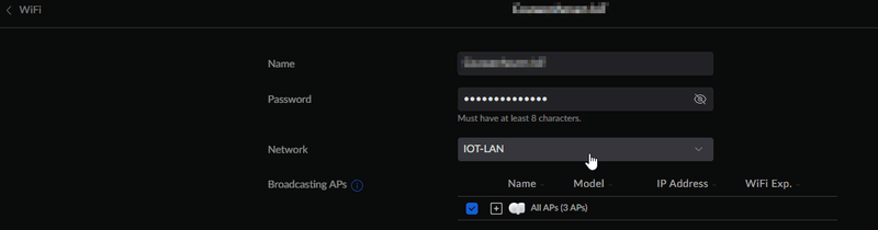

Ik heb weer een IP gekregen door hem in een andere vlan te gooien. Wel gek, want de andere vlan is exact hetzelfde geconfigureerd.Jay-B schreef op zaterdag 29 oktober 2022 @ 16:11:
Is er een overeenkomst tussen deze apparaten? Connecten ze toevallig met dezelfde AP?
Zo heb ik wel meer gekke dingen de laatste tijd met de UDM.
Ik heb nu bijvoorbeeld de nest thermostaat in een andere vlan gezet, maar hij blijft in de GUI de oude vlan ip subnet vasthouden. Hij zat op 192.168.80.10 en hij zit nu in een 192.168.70.0/24 netwerk, maar hij blijft aangeven dat het ip adres 192.168.80.10 is. Ik heb hem al een keer gereconnect, een keer verwijderd uit het netwerk en opnieuw toegevoegd, maar hij blijft zich maar vasthouden aan dat ip adres.
En zo kom ik wel meer gekke dingen tegen de laatste tijd.

Is de nest wel online als hij dat foute IP heeft? Of is de communicatie verbroken zoals je doet vermoeden?Wachten... schreef op zondag 30 oktober 2022 @ 20:11:
Nee hij is gewoon verbonden en online. Ik kan ook met mijn telefoon dingen aanpassen, en dit wordt dan direct doorgevoerd op de Nest. Dus hij is zeker online.stormfly schreef op zondag 30 oktober 2022 @ 20:14:
Ik kwam er namelijk ook achter met een andere Tweaker, dat in de app bijvoorbeeld de DHCP (ip range) niet goed wordt weergegeven. Hij zet de DHCP range gewoon op 192.168.10.6 - 192.168.10.6. Als je echter kijkt in de webbrowser, dan klopt het wel gewoon.
Zo zijn er wel meer dingen die niet echt kloppen en soms een gekke en rare indruk geven van je netwerk.

Dan lijkt het alsof je hem toch niet omgehangen hebt naar het andere netwerk. Als hij via het 80 netwerk gewoon online is, dan zit hij in het 80 netwerk en niet in het 70 netwerk. My2cents.Wachten... schreef op zondag 30 oktober 2022 @ 20:19:
Heb je wel in de port profiel aangegeven dat het verkeer getagd moet zijn voor dit VLAN naar de AP toe? Anders krijg je geen IP.Wachten... schreef op zondag 30 oktober 2022 @ 20:11:

Dan is het waarschijnlijk wat @Jay-B zegt. Gebruik je vlans? Dan kan je gewoon vlan all gebruiken op de poort naar het ap. Of is de nest bedraad aangesloten dan moet het zonder vlan tag op de poort.Wachten... schreef op zondag 30 oktober 2022 @ 23:28:
@stormfly @Jay-B
Het gaat om een Wifi IoT netwerk.
Ik heb meerdere apparaten op exact hetzelfde wifi netwerk, en deze krijgen wel allemaal de juiste IP range. Dat is het gekke ervan.
Het heeft dus niks met port profiel te maken.

Alle appparaten zitten momenteel op de Unifi Dream Machine Zodra ik (welk apparaat dan ook) verbindt met één van de netwerken, dan krijgen deze gewoon een IP uit de goede range. De Nest daarentegen niet. Dus of ik nou de laptop, telefoon of wat dan ook verbindt met het IoT netwerk, (en op dezelfde AP) dan ontvangen zij wel gewoon een juiste IP uit de goede IP range.
Daarom doelde ik erop dat het niks met de port profiles te maken had.
Oke excusses dan voor het wat slecht formuleren.

Jeps ik begreep dat al, daarom ook mijn controle vraag of hij wel online is. Als dat antwoord ja is, zoals jij zei. Dan kan hij de gateway van het 80 segment benaderen en zit hij in het 80 netwerk, als hij namelijk met een 80 ip adres in het 70 netwerk had geland, dan had hij niet online geweest.Wachten... schreef op maandag 31 oktober 2022 @ 08:06:
@Jay-B @stormfly
Ik denk dat dit een gevalletje: reset de NEST eens | of schakel al je overige IOT netwerken uit.
Alhoewel ik de Nest wel even ga resetten, snap ik je nog steeds niet. Welk apparaat ik ook in het netwerk gooi, krijgt het juist ip adres. Enkel de nest niet.stormfly schreef op maandag 31 oktober 2022 @ 09:24:
Ik denk persoonlijk dat hij dus wel een goede ip setting krijgt, maar dit niet correct weergeeft in de GUI van Unifi. En dat is ook precies wat ik bedoelde dat je op deze manier soms een verkeerde indruk krijgt van je netwerk

Ik ga er vanuit dat je het IP opleest uit het apparaatWachten... schreef op maandag 31 oktober 2022 @ 14:22:

Gewoon 1SSID in combinatie met 802.11x en dynamische Vlans.Wachten... schreef op donderdag 27 oktober 2022 @ 13:05:
Ja daar was ik al een beetje bang voor. Ik snapte dan ook niet zo heel goed dat bepaalde mensen het op die manier doen. In de situatie zoals eerder aangegeven krijg ik dan namelijk 8 SSID`sAls ik het dus goed begrijp kan ik beter de onderstaande SSID`s aanmaken en dan in de GUI toch per apparaat aangeven met welke AP ze verbonden moeten worden?
- netwerk_iot_beneden band 2.4Ghz
- netwerk_iot_eersteverdieping band 2.4Ghz
- netwerk_iot_zolder band 2.4Ghz
- netwerk_local_iot_beneden band 2.4Ghz
- netwerk_loca_iot_eersteverdieping band 2.4Ghz
- netwerk_loca_iot_zolder band 2.4Ghz
- Netwerk_standaard
- Netwerk_guest
Is het overigens nog nodig om voor camera`s die aan Wifi hangen aan aparte VLAN en SSID aan te maken, of is enkel een aparte VLAN en dan aan de Netwerk_Local_IoT SSID hangen genoeg (dit heb ik gemaakt voor alle apparaten die niet aan het internet hoeven te hangen)
- Netwerk
- Netwerk_Guest
- Netwerk_IoT
- Netwerk_Local_IoT
Ik ben wel benieuwd hoe jullie dit precies indelen allemaal.

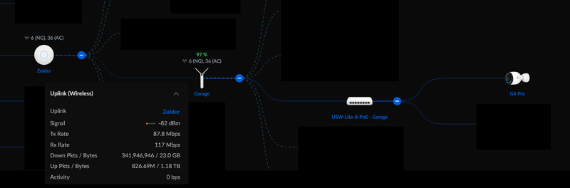

Ik gebruik ook een dergelijke setup om netwerk in mijn garage te krijgen. De Zolder AP is een UAP-AC-Lite en de AP in de garage een UAP-AC-M. Achter de UAP-AC-M hangt nog een G4 Pro camera.Just_A_User schreef op donderdag 3 november 2022 @ 11:27:

Ik ben bezig om op mijn USW-Lite-16-PoE met UAP-AC-Lite meerdere VLAN's op te zetten.
Hiervoor heb ik deze howto gebruikt en kan redelijk volgen wat er word gedaan. Probleem is alleen dat ik geen verbinding kan maken met bijvoorbeeld de VLAN voor IoT. Om te kijken wat er nu fout is gegaan ben ik helemaal weer terug gegaan naar het begin. De Firewall regels en Port en IP Groups verwijderd om te kijken of daar iets fout is gegaan.
Heb ook de SSID's terug gebracht naar alleen een SSID voor Default en IoT. Hetzelfde gedaan met het de netwerken voor Default en IoT.
Nu kan ik verbinding maken via WiFi met het default netwerk. Maar ik kan geen verbinding maken met het IoT netwerk. Verwijs ik de koppeling voor de IoT SSID naar het default netwerk, dan kan ik wel verbinding krijgen.
Dus, gekeken wat nu het verschil is tussen beide netwerken.
Netwerk Default

Aan bovenstaande zie ik weinig verschil. Alleen natuurlijk verschil in het subnet.
Ik heb ook gekeken naar de instellingen van de AP en Port instelling.
Band Steering Disable
Network using DHCP
Port profile All
Ik heb ook de SSID en het Netwerk voor de IoT verwijderd en opnieuw aangemaakt om zeker te zijn dan ik niet een bepaalde instelling verkeerd had staan welke ik over het hoofd zag. Maar dit loste het probleem niet op.
Ik heb ook de Switch en AP opnieuw opgestart.
Het rare is dat als ik naar de Topology kijk zie ik bijvoorbeeld dat mijn iPhone waarmee ik test eerst is verbonden met de SSID Default. Probeer ik dan verbinding te maken met de SSID IoT verdwijnt de iPhone bij de SSID default en is deze wel zichtbaar bij de SSID IoT maar mijn iPhone lijkt wel in een loop te blijven hangen.
Heb ik dan de verkeerde wachtwoord gebruikt? Ook het wachtwoord waarmee ik probeer verbinding te maken is hetzelfde wachtwoord zoals ingevuld bij mij SSID voor IoT.
Ik heb ook gekeken onder Settings/Wifi/global AP Settings maar heb daar bij mijn weten niks aangepast en zie geen rare instellingen die ik kan linken met het probleem.
Dus ik loop nu echt vast met ideeën waar ik het zou kunnen zoeken.

De meest gemaakte fout is dat het juiste vlan niet meekomt naar de poort waar het AP op zit. Bevalt de port naar het AP " vlan all "?Campo di Casa schreef op zaterdag 5 november 2022 @ 10:32:

Klopt. dat heb ik gecontroleerd en de port waar de AP op zit bij de switch staat de Port Profile ingesteld op "All'. Dit had ik ook vermeld in mijn post. Tenzij jij toch iets anders bedoeld.stormfly schreef op zaterdag 5 november 2022 @ 10:36:
Net ff gekeken of ik de Port Profile All kan aanpassen maar dat kan schijnbaar niet?

Heb je het SSID ook gekoppeld aan het IOT netwerk?

Check, dat had ik als eerste gecontroleerd. Ik merkte ook op dat wanneer ik de IoT SSID koppel aan mijn default netwerk ik wel verbinding heb, maar wanneer ik mijn SSID koppel aan mijn IoT netwerk het niet mogelijk is om verbinding te krijgen.stormfly schreef op zaterdag 5 november 2022 @ 11:33:
Daarom dacht ik dat er een instelling verkeerd stond in mijn IoT netwerk en heb ik dit vergeleken met de default netwerk. Los van het Subnet, 2 i.p.v. 1, zie ik geen verschil. de VLAN ID voor het IoT netwerk staat zelfs netjes ingesteld op 2.
