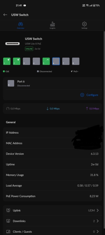

Het ligt vast aan mij maar ik zie in de UniFi Network app geen mogelijkheid om de poorten van de Lite 8 PoE in te stellen, maar alleen via de browser.
En dat terwijl ik de poorten van de Flex Mini wel kan instellen via de app :?
 iPhone 15 Pro Max Titanium Black 256GB -  iPad Pro 2018 12.9" Space Gray 64GB -  MacBook Air M4 13" 16GB/512GB -  AirPods Pro 3 -  Watch Ultra 4 Black -  TV 4K 128GB -  TV 4 64GB -  Wireless CarPlay - Volvo EX30 Plus SMER
  • jack zomer
  • Registratie: Oktober 2020
[Afbeeldingslocatie: https://tweakers.net/i/FSw3Qa3M9P00LtX2dReTcz4vgGU=/x800/filters:strip_icc():strip_exif()/f/image/JufjPXdp2w8Xksxi0vhGKawu.jpg?f=fotoalbum_large
@Yucko zelfde scherm in de app?
Klik op de poort en rechts daar onder op configureren?
[ Voor 18% gewijzigd door jack zomer op 24-10-2022 21:44 ]

Yucko schreef op maandag 24 oktober 2022 @ 20:51:
Je hebt er zeker eentje met het ‘unifi’ logo. Dat is een nieuwe versie en die heeft momenteel idd dit probleem. En ook meer problemen.
https://community.ui.com/...49-49f8-902e-1e921a8f5571
[ Voor 12% gewijzigd door Tonne op 24-10-2022 22:27 ]

Tonne schreef op maandag 24 oktober 2022 @ 22:23:
inderdaad :D was al aan het overwegen om hem te verwijderen en opnieuw te gaan adopten
icoon in de webinterface is ook incorrect, lijkt op een 19" model
[ Voor 6% gewijzigd door Yucko op 25-10-2022 04:44 ]

Yucko schreef op dinsdag 25 oktober 2022 @ 04:40:
Okee ik had het nog niet eens gezien, maar ik heb ook het ‘rack’ icoontje in de webinterface. En ook het niet kunnen zien van de poorten in de app.
[ Voor 7% gewijzigd door Tonne op 25-10-2022 08:09 ]
