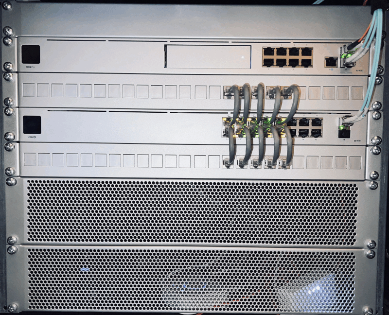

Ik gebruik voor mijn UDMP gewoon een verticaal rack van 2U
https://www.serverkast.nl...erticale-wandmontage.html
Afbeeldingslocatie: https://tweakers.net/i/pIPKa25CAAzvn3nlaW4YETB6l5k=/x800/filters:strip_icc():strip_exif()/f/image/z8MZekRpinlfJbwYilQfjFlv.jpg?f=fotoalbum_large
GerkeP

Afbeeldingslocatie: https://tweakers.net/i/9xmhv-1aEb3MIzL5PGC5jUA_sew=/full-fit-in/4000x4000/filters:no_upscale():fill(white):strip_exif()/f/image/AkB5QNPgDmnCvtFKGZVkxQCq.png?f=user_large
sneller usenet? tips en tricks

  • Freubel
  • Laatst online: 07-10 05:44
Mr-D. schreef op dinsdag 18 oktober 2022 @ 20:53:
volgens mij gaat er dan iets niet goed hoor.
bij mij staat hij in een rack in de meterkast.
Bij mij staat hij in de woonkamer achter een speaker op een zelf gemaakte console aan de wand.
Afbeeldingslocatie: https://tweakers.net/i/X0MGGwUaOUPP5OSINnSS0cAkuNc=/full-fit-in/4000x4000/filters:no_upscale():fill(white):strip_exif()/f/image/0Gt7CplBewtATFMKJZirAxJh.png?f=user_large
[ Voor 6% gewijzigd door Freubel op 19-10-2022 07:03 ]

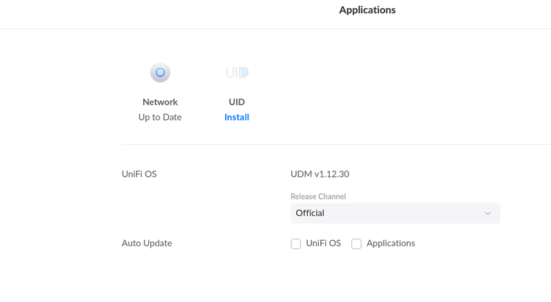

  • Mr-D.
  • Laatst online: 05-10 22:03
Mr-D.
interpunctie? no hero here
en @rgarretsen
ik heb nergens last van hoor dat is volgens mij @Freubel
en inderdaad sinds die optie erin kwam alles verwijderd wat ik niet gebruik.
Afbeeldingslocatie: https://tweakers.net/i/s2EbLTu04-8MWW9jerVFZEEEQ80=/full-fit-in/4000x4000/filters:no_upscale():fill(white):strip_exif()/f/image/ASsUEPAhuZ6KCJCTDr7HBNzR.png?f=user_large
  • Freubel
Mr-D. schreef op woensdag 19 oktober 2022 @ 20:17:
en @rgarretsen
Zat ik toch in het goed schermpje te kijken. Afbeeldingslocatie: https://tweakers.net/i/1yTR7AsQcda4OSUSvPghJ2KYrOQ=/800x/filters:strip_exif()/f/image/Y7BwUfDIsP7XuHjp6BCllhJT.png?f=fotoalbum_large
Ik heb dus helemaal niets geïnstalleerd.

  • Mr-D.
Mr-D.
Freubel schreef op woensdag 19 oktober 2022 @ 20:28:
Zat ik toch in het goed schermpje te kijken. [Afbeelding]
Ah, ik heb verkeerd gelezen zie ik, ik heb zelf de pro versie en dan heb je die opties wel.
Sorry.
  • Freubel
Mr-D. schreef op woensdag 19 oktober 2022 @ 21:36:
Sorry.
Geen probleem hoor :)

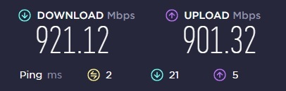

Inmiddels is de ISP migratie in volle gang ;) naja vrij passief hier maar ik neem aan dat de ISP's er in volle gang mee zijn/waren :P
Inmiddels is mijn USG4 Pro even simpel geconfigureerd op de WAN2 verbinding met KPN Glas, en hieronder de snelheden, toch een aanzienlijk verschil.

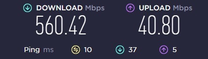

Ziggo Speeds: (WAN1)
Afbeeldingslocatie: https://tweakers.net/fotoalbum/image/VmFtjHwGx4ByJksbF0KwaBvh.jpg
KPN Glasvezel: (WAN2)
Afbeeldingslocatie: https://tweakers.net/fotoalbum/image/UkXZp3rkVaYuHITbXqrKZVBS.jpg
Nu moet ik er even rustig voor gaan zitten om eens te kijken hoe we IPTV etc aan de praat gaan krijgen. (Als ik deze handleiding volg, dan is er geen connectiviteit meer dus dat zal met mijn vlan setup te maken hebben vermoet ik zo).
De scripts heb ik natuurlijk aangepast en voor een klein kiekje mijn interface zijn zo verdeelt op de USG:
LAN1 (eth0) -> Gewoon LAN
LAN2 (eth1) -> Vlan's (Vlan 333 for Wireless Guest,Vlan 661 voor IPTV & Vlan 999 voor IoT meuk :))
WAN1 (eth2) -> Ziggo
WAN2 (eth3) -> KPN Glas
Zodra de Unifi 24 Gen2 weer op voorraad is zullen er daar twee van komen ter vervanging van mijn oude vertrouwde HP1810-24G (x2). De USG staat nog op het wel/niet vervangen voor een RB5009 wanneer die ooit weer op voorraad zijn, redenen heb ik al eens hierboven toegelicht ;))

Unifi utp panelen inmiddels geplaatst. :)

Ik zal die foto volgende week eens aan wat klanten van me laten zien. Meeste klanten zijn van mening dat je tussen een switch en een patchpanel toch zeker wel patchkabels van minimaal 3 meter, maar liefst nog veel langer, moet monteren...... 8)7

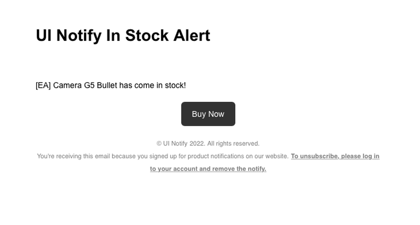

UINotify.net werkt ook goed!

@mattdice & @Yucko beide handige websites alleen niet voor de early access want daarvoor moet je ingelogd worden.

Voor EA werkt het ook.
Afbeeldingslocatie: https://tweakers.net/i/OsIRd03TLsRFO8r3aZ0XkpBj5Os=/full-fit-in/4000x4000/filters:no_upscale():fill(white):strip_exif()/f/image/UGr9bhgg1s4DqWs0nTOJfQbU.png?f=user_large

Ik draai weer ff Unifi Controller container via docker-compose om mijn Unifi 6 In-Wall te configureren.
Ben klaar, dus wil eigenlijk nog even een speed test vanuit de controller doen voordat ik de container weg doe, maar ik zie die optie nergens? Hoe zit dat?
Ik zou graag mijn snelheid willen testen van een laptop tot aan mijn server waar de Controller op draait, dus zonder internet. Geen idee of dat het doel is van de Unifi speed test, maar lijkt me wel een leuke.
[ Voor 5% gewijzigd door Jazco2nd op 24-10-2022 11:07 ]

Jazco2nd schreef op maandag 24 oktober 2022 @ 11:07:
Speedtest van Unifi valt niet te configurern vziw en gaat naar buiten. Zegt dus niets over je interne netwerksnelheid. Dan kan je beter iperf gebruiken als je toch een server hebt.

loeberce schreef op maandag 24 oktober 2022 @ 11:17:
OK thanks, maar ik zie die hele speedtest optie nergens in de Controller. Kan het zijn dat de AP dit niet ondersteund? Dan zou ik verwachten dat het grijs is. Maar het is nergens te vinden..

Jazco2nd schreef op maandag 24 oktober 2022 @ 11:18:
Misschien heb je geen Unifi router? Kan zijn dat je het dan alleen ziet.
De controller doet geen speed test, de Unifi router doet een speedtest naar de servers van Unifi.

Thanks!
De UI is best veranderd in 2 jaar tijd. Het enige wat ik nu nog mis is de optie om zelf je transmit power in te stellen. Ik weet zeker dat dit er vroeger was. Nu heb ik alleen Auto/Low/Medium/High :(
