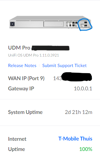

xbeam schreef op zondag 23 januari 2022 @ 21:57:
Hoe doe je dat dan met iptv (igmp) (tweede) vlan op de wan van de udm zoals bij t-mobile? Want multicast/ broadcast verkeer over je internet vlan lijkt mij juist nogal complex. Kan ook iets meer info geven over de igmp proxy die UDM niet bezit? Of kijk jij/jullie gewoon singelcast dat is geen iptv maar een soort YouTube :+
Afbeeldingslocatie: https://tweakers.net/i/TuewE-DgPSdt6uIu0uIF865jg8Q=/full-fit-in/4000x4000/filters:no_upscale():fill(white):strip_exif()/f/image/ZTDdwK8m57e37SS0k1hY52Mb.png?f=user_large

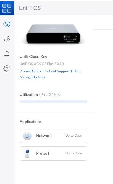

Gisterochtend mijn controller geupgrade (Draait op een Odroid N2 onder Ubuntu) maar hij blijft nu al 24 uur staan op "Database Migration in progress..." als ik de webpagina bezoek.
Zojuist ff de service herstart dmv commando sudo service unifi restart maar hij blijft zeggen Database Migration in progress...
Iemand ervaring hiermee :?

Ik ga voor de ubiquiti cloud key gen2 om dit op te lossen.

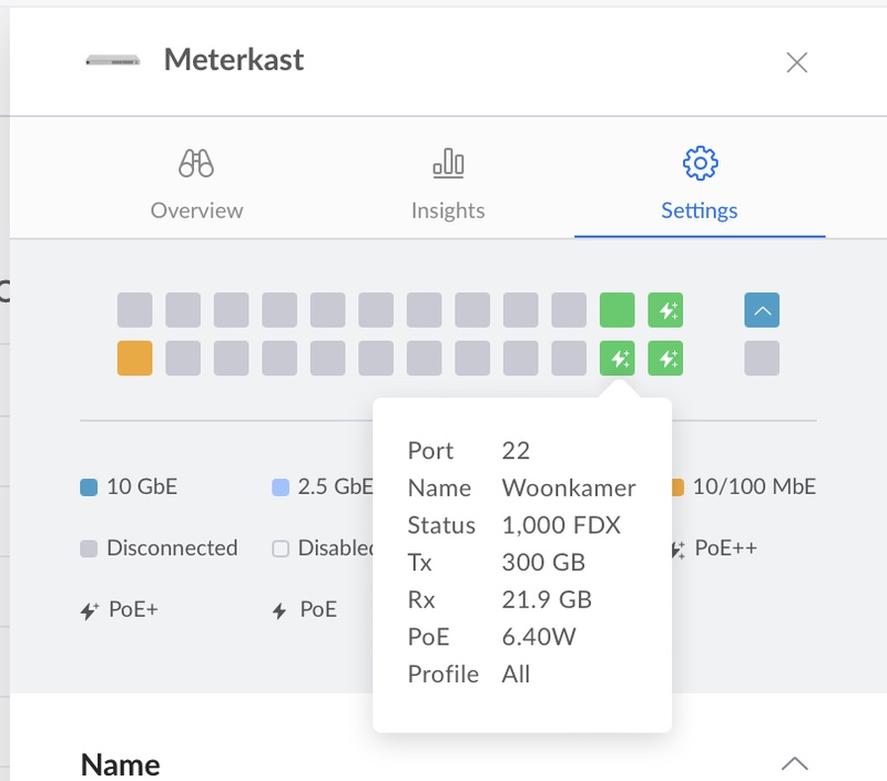

Die 6 watt verbruik is een Inwall HD en Passthrough naar een Switch mini
Afbeeldingslocatie: https://tweakers.net/i/6O44rHmVRKGHEO55C2u7APfjHxQ=/800x/filters:strip_icc():strip_exif()/f/image/q6U6zMDzBqY5cT0WA3KrFKmp.jpg?f=fotoalbum_largeAfbeeldingslocatie: https://tweakers.net/i/u5vvuWVgz9ZiNTj97hRkdE9u3AE=/800x/filters:strip_icc():strip_exif()/f/image/1hJkqw6Ad6ebjd9ree4Yqksn.jpg?f=fotoalbum_large

Iemand die mij advies kan geven over het volgende?
Ik heb een Cloud key gen2 met deurbel, die wordt gevoed door een Unifi switch.
De instellingen van de Cloud key en deurbel benader ik via hun IP adres, daar zie ik beide staan. De Switch moet ik benaderen via de Unifi Netwerk application, die naar een andere url gaat. Deze staat op de pc van mijn vriendin, gezien ik op mijn pc van het werk niets kan installeren.
Nu wil ik graag alles in 1 overzicht zodat ik dat via die zelfde url als protect kan benaderen.
Afbeeldingslocatie: https://tweakers.net/i/HB8HhMYjp_1IUTdJEoo-8FSG0ZI=/full-fit-in/4920x3264/filters:max_bytes(3145728):no_upscale():strip_icc():fill(white):strip_exif()/f/image/eLKoFx2WOZqwi64pzfB8otgv.jpg?f=user_large
Voor zo ver ik kan zien lijkt het me mogelijk voor AP's door het IP adres gelijk te zetten. Is dat ook mogelijk met de Switch zodat deze in in dat overzicht komt?

Vraagje,
Ik heb een UDM Pro direct via SFP op de glasvezel aangesloten zitten. Sinds de laatste software update zie ik op de app de foutmelding bij het internet "No Internet connection". Maar mijn UDM werkt verder wel naar behoren. Als ik inlog op UI dan staat er ook gewoon internet verbonden, de speedtest geeft ook goede resultaten.
Ergens op internet had ik gevonden dat voor de UI je de SFP WAN als Wan1 moet opgeven, dat gedaan maar dat levert geen veranderingen op voor de App.
Iemand enig idee in welke hoek ik nog kan zoeken?

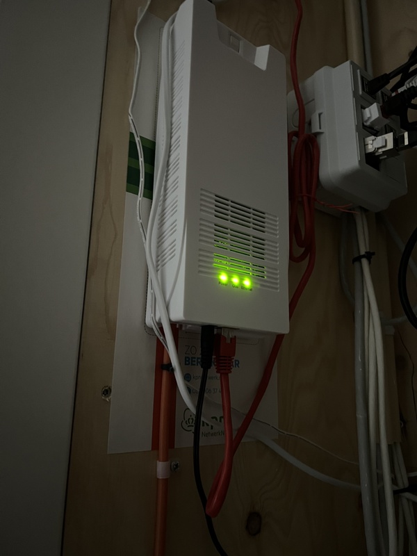

De Gpon ONT is onderdeel van de fysieke Gpon kabel en daar niet los op gesloten zoals een FTU. en valt onder A. Het is het pasive (er is geen modem nodig ) einde van de kabel waar zelf direct eigen Ethernet hardware op kan aansluiten.
Afbeeldingslocatie: https://tweakers.net/i/uVmkpiYktRP7wsFnqc4hW61-HJM=/800x/filters:strip_exif()/f/image/DvgHx4nhvyYqD5hJ6NLhy8GJ.png?f=fotoalbum_large
[ Voor 43% gewijzigd door xbeam op 25-01-2022 21:18 ]

Mototaz schreef op maandag 24 januari 2022 @ 18:13:
Vraagje,
Niet zoeken, maar wachten op een update. Dit is een bekende bug.

De FTU is het aansluitpunt waarop de glasvezel afgemonteerd is. De ONT sluit je aan op de FTU en de modem op de ONT. Hoe is de ONT dan tussen de binnenkomende kabel en de FTU :?
Welke layer het is, is in dit geval niet belangrijk.
Sorry jij vent de geen die een ONT verwart met een een media converter NTU die een layer2 Netwerk glasvezel kabel naar layer2 rj45 Netwerk kabel om zet en daar gaat mis een ONT zet layer1 Gpon om naar afhankelijk van het type een layer 2 glasvezel Netwerk kabel(FTU) of rj45 Netwerk kabel.
[ Voor 30% gewijzigd door xbeam op 25-01-2022 11:23 ]
Lesdictische is mijn hash#
  • mrdemc
  • Laatst online: 21:05
xbeam schreef op maandag 24 januari 2022 @ 21:06:
Nee jij verwart de ont met een een media converter daar gaat mis.
Ik heb twee linkjes met afbeeldingen waar ik het over heb in een vorige post gezet:
de XGS-PON/GPON ONT.
Kan zijn dat jij wat anders bedoeld dan ik met bovenstaande, maar dan ben ik benieuwd waar jij het over hebt :)

Iemand een idee of de UDM Pro ook fatsoenlijk in een patchkast van 45 diep past zonder gekke fratsen uit te halen?
mrdemc schreef op maandag 24 januari 2022 @ 21:12:
Nogmaals die dingen (ONT”s) zijn en doen wat anders dan dat jij denkt denkt dat is. En zijn onderdeel van de fysieke GPON kabel.
Ik ga nog een keer uit het te leggen.
Ik een Internet leverancier/ dealer verkoop jou mijn /whitelabel/wba internet en waneer dat voor jouw adres de eerste aansluitting in en gpon gebied is. .
Dan moet ik zo’n ONT op jouw naam aanvragen en registreren bij de Beheerder. Deze heeft de voor jou wijkkast juiste en bijhorende ONT’s. na registratie komt jouw glasvezel bij de persoon uit de die deze de op jou naam geregistreerde ONT in bezit heeft, dus plug je hem bij de buren in dan komt daar de aansluiting uit de Gpon en niet bij jouw thuis.
Een ONT is geen media converter of modem die je glasvezel omzet naar een rj45 kabel, maar het fysieke einde van de kabel van de beheerder.
Waneer overstapte naar een volgende internet provider zal deze de verbinding afleveringen zop de ont. Een ONT kan dus alleen door een monteur van van de beheerder vervangen worden.
[ Voor 60% gewijzigd door xbeam op 25-01-2022 12:37 ]

xbeam schreef op maandag 24 januari 2022 @ 21:17:
Nogmaals die dingen (ONT”s) zijn en doen iets anders dan jij denkt.
Dan sluit ik het af met deze opmerking:
De ACM ziet de FTU als het einde van het netwerk en het aansluitpunt waarop je je eigen apparatuur mag aansluiten. Alles wat daarna nog komt is volgens de ACM geen onderdeel van het vaste aansluitpunt. Wat het apparaat ook doet en waarvoor dat ook is, en welke Layer dat dan ook betreft.

mrdemc schreef op maandag 24 januari 2022 @ 21:00:
Modem?????
Router >:)

@mrdemc
Precies dit. Layer1 connecties bevatten op operator/net-beheerder niveau altijd ingewikkelde distributie en communicatie protocolen. Layer1 betekent niet dat we het over materiaal, zoals glas,koper of lucht, hebben zoals sommige denken. Maar het is inderdaad alle onderliggende voor de consument / gebruiker onzichtbaar techniek die zorgt voor het tot stand komen van de fysieke verbinding waarover een data (layer2) verbinding zoals Ethernet (voor consumenten bekent als glasvezel) kan worden opgezet.
Dit is ook wat probeer uit te leggen en waarom je een ONT niet en een NtU (media converter) wel kan vervangen. Maar ik krijg dat gewoon niet goed uitlegt en dat ligt waarschijnlijk meer aan mijn les kwaliteit dan aan de ontvangers, ik ben daar nooit goed in geweest, iets met mijn geduld en dyslexie :( )

xbeam schreef op dinsdag 25 januari 2022 @ 10:46:
@mrdemc
Dit is ook wat probeer uit te leggen en waarom je een ONT niet en een NtU (media converter) wel kan vervangen. Maar ik krijg dat gewoon niet goed uitlegt en dat ligt waarschijnlijk meer aan mijn les kwaliteit dan aan de ontvangers, ik ben daar nooit goed in geweest, iets met geduld en dyslexie :( )
Volgens de ACM definitie is de FTU het vaste passieve aansluitpunt bij de klant en alles wat je erachter hangt zit in het klant domein en valt onder "vrije modem keuze".
Als je op dit plaatje op het KPN forum kijkt is de FTU de witte kast rechts die het vaste en passieve eindpunt van de grondkabel van KPN vormt.
Daar is het zwarte kastje (de ONT) ingeplugd en omdat het 1) ingeplugd zit en 2) een stroomstekker heeft is het dus 1) niet vast en 2) niet passief.

esky schreef op dinsdag 25 januari 2022 @ 14:46:
Sorry, Ik ga inhoudelijk hier niet meer op reageren. Ik wens je succes met het vervangen je ONT

Ik heb een paar vragen.
Momenteel heb ik een setup met een USG, cloud key 2 en 150w 8 poort switch. Dit systeem is aangesloten via KPN glasvezel. Voor WiFi en netwerk binnenshuis heb ik 2 in-wall HD access points en twee AC-lites.
Ik overweeg om de USG, cloudkey en switch te vervangen door de Dream Machine pro SE. Van 3 apparaten naar 1 lijkt me een vooruitgang. Ook komen er dan wat switch poorten vrij. Momenteel gebruik ik alle 8 poorten (Alarm, zonnepanelen, Hue ed).
Paar vragen:
  • Ik lees overal dat de switch van de Dream machine Pro traag is met een een 1gb backbone. Ik begrijp echter ook dat dit alleen relevant is als het verkeer over de WAN poort gaat. Aangezien ik 1gb glas heb en niet snel een reden zie om dat te verhogen lijkt mij deze limitatie niet relevant voor mijn use case?
  • Ik heb de volgende glas aansluiting:
    Kan ik die via een SFF module nu overbodig maken? Wat is daar het voordeel van?

  • geenwindows
  • Registratie: November 2015
giantgiantus schreef op dinsdag 25 januari 2022 @ 16:21:
Paar vragen:
nee, als je intern met vlan gaat werken loop je ook tegen de 1Gb limit aan... de UDM kan dat niet offloaden...
die aansluiting is een NTU, oftwel, GEEN GPON. daarmee is het dus idd mogelijk om glas direct in je eigen apparatuur te doen.
voordeel is eigenlijk, enkel een stekker minder in de meterkast ;)
