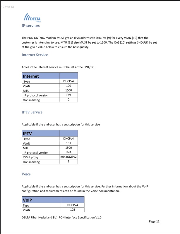

  • insomniac
  • Laatst online: 17:43
een VLAN vraagje:
ik heb een UDM-Pro die verbonden is met een USW-Aggregation welke op zijn beurt twee USW-Lite-16-PoE en een US-16-150W verbindt.
Nu wil ik ook de WAN kant van de UDM-Pro via de USW-Aggregation laten lopen ivm toekomstige overstap naar glas aansluiting. >1Gbit/s en het scheelt weer een kastje in de meterkast.
De huidige VLAN's:
1 LAN
10 Security
20 Management
30 IOT
160 gast netwerk met internetrestricties
161 gast netwerk zonder internetrestricties
verder een VLAN only
101 Uplink WAN ISO
en een switchpoort profiel
SuperLan:
origineel netwerk LAN
met daar getagged de VLAN's 10,20,30,160,161 (alles behalve 101 dus)
nu heb ik op alle poorten die verbinding maken met een switch SuperLan als profiel meegegeven.
ook de lan poort op de UDM-Pro heeft Superlan als profiel.
op twee poorten van de USW-Aggregation staat Uplink WAN ISO als profiel. 1 dus naar de WAN poort van de UDM-Pro en de andere naar de WAN-poort van het, in bridge staande, docsis modem/router
Maar zo heb ik geen verbinding met het internet.
bij netwerken heb ik voor de WAN netwerk ook VLANID 101 aangevinkt
ook zo nog geen internet verbinding.
Alles binnen mijn eigen netwerk is/blijft gewoon benaderbaar.
101 Uplink WAN ISO
SuperLan:
Als ik de WAN verbinding gewoon via een mediaconvertor laat lopen, werkt alles gewoon.
Ik maak dus ergens een denkfout, wat als resultaat geeft dat de data via WAN niet wordt doorgegeven aan de LAN zijde en andersom.
Kan iemand mij een schop in de juiste richting geven?
Ik weet niet welke ISP je hebt, maar je doet in ieder geval één ding verkeerd : Aan de WAN kant een Native VLAN meegeven!
Die moet LEEG blijven! B)
Daarnaast moet je meerdere Profielen maken :
- WAN kant Tagged VLAN 100/300/whatever je ISP gebruikt...
- WAN richting je Router Untagged VLAN 100/300/whatever je ISP gebruikt...
- En dat VLAN tussen je Switches door Tag je gewoon mee in je huidige Profile die je daar al gebruikt!
Kijk in ieder geval uit dat je niet per ongeluk :
- DHCP Server speelt op het netwerk van je ISP :P :+
- Één van jouw VLAN's open staat vanaf de WAN kant! :X
Teken het desnoods eerst voor jezelf uit en ga daarna pas aan de slag...

Ik heb eerlijk gezegd geen idee hoe dit precies werkt en wordt mij ook niet direct duidelijk uit de configuratie pdf van delta. Wat bedoelen ze bijv met
There is no CPE management configuration done by Delta for 3rd party PON ONT/RG modem. The end user is responsible for applying the correct setting as specified by Delta.
The 3rd party ONT/RG is not managed by Delta. The end user is responsible for using the latest validated ONT/RG software and the correct settings.
En wat houd dit precies in je router met ont-sfp is een L3 devices?
Not supported are proprietary modem implementations and L3 functions like Wi-fi, RF-Video and Voice, which are also specific E2E service implementations per operator and for example steered in the modem by ACS management (TR-69).
https://cdn.caiway.nl/-/m...4B64D2D868556A22BDC2BCE06
Afbeeldingslocatie: https://tweakers.net/i/wQzgWlbBKax4UhWkhZ3yT9L2bLo=/x800/filters:strip_icc():strip_exif()/f/image/MvaQvtsLyUVPQnAjL1hzwGTB.jpg?f=fotoalbum_large
Afbeeldingslocatie: https://tweakers.net/i/L2IMWnf-RlAlHZWnhMwCUwbIaf0=/x800/filters:strip_icc():strip_exif()/f/image/iatJNASdiGInSY90QXrSL4bq.jpg?f=fotoalbum_large
Nogmaals ik vindt het technische heel cool dat glasvezel beheerders het blijkbaar toch een ONT swap mogelijk moeten maken van de ACM _/-\o_ of het verstandig is om hier zelf aan te beginnen betwijfel ik. Mede omdat er na mijn inziens ook niet heel zoveel te winnen valt, Het stroom verbruiken verplaatsen je naar extra stroom verbruik voor je UDM, dus daar schiet je niet zo veel mee op. Daarnaast is bij vervanging van je UDM /router maar afwachten of je eigen ONT-SFP ook weer compatibel met je eigen hardware.

Bizar hoe ze 3 vlan's zo lang geheim willen houden en blij dat ze het nu gedwongen toch vrijgeven.
De enige geheimen die je nu weet zijn :
- VoIP login gegevens.
- Exacte Routing die nodig is voor de oude IPTV over VLAN 101 meuk.
Die heb je namelijk niet meer nodig voor nieuwe Caiway abonnementen! :)
