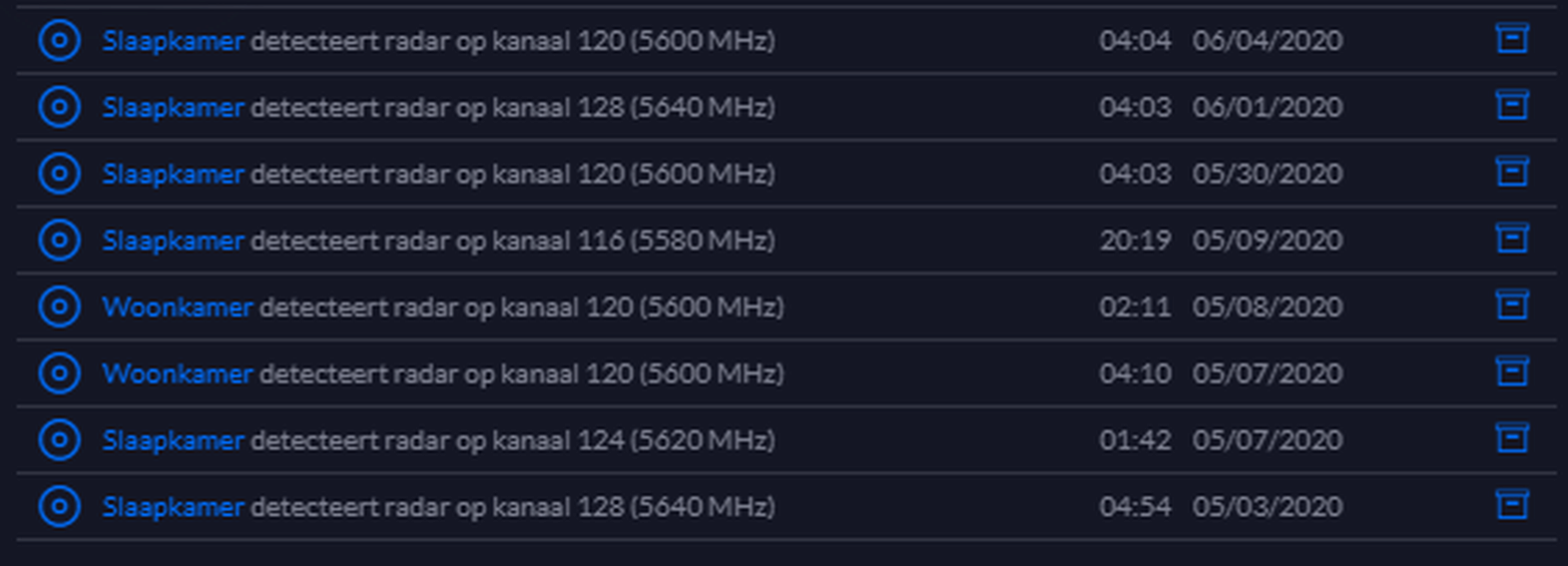

Ik heb jullie hulp nodig. Regelmatig krijg ik de melding dat één van mijn Unifi AC Pro een radar heeft gedetecteerd op een DFS kanaal. Prima.
Vervolgens gaat het schakelen naar een niet DFS kanaal vrij traag. Soms ligt deze AP er meer dan 2 uur uit.
Afbeeldingslocatie: https://tweakers.net/i/r2pJH_TU1Yaan3NDW07tiJWxy7Q=/full-fit-in/4000x4000/filters:no_upscale():fill(white):strip_exif()/f/image/vxhPMIoa22n8vrDDgnedNTHW.png?f=user_large
Als ik de AC vervolgens configureer om alleen kanaal 36 te gebruiken, dan doet ie dat niet.
Vervolgens schakelt ie toch naar 120 bijvoorbeeld. Hoe zorg ik dat ie fixed op een niet DFS kanaal gaat uitzenden?
Dit zou voldoende moeten zijn + wijzigingen opslaan?
Afbeeldingslocatie: https://tweakers.net/i/awT3x_sNo33Dn1UF4o_6Okj7F8M=/full-fit-in/4000x4000/filters:no_upscale():fill(white):strip_exif()/f/image/toedDNrZ3uRyi9hIJqYkWAg7.png?f=user_large
Mijn andere AP heeft lang niet zoveel last van uitzenden op DFS dus is minder erg.
Is er regens in de controller een optie om uberhaupt niet op DFS kanalen uit te zenden?

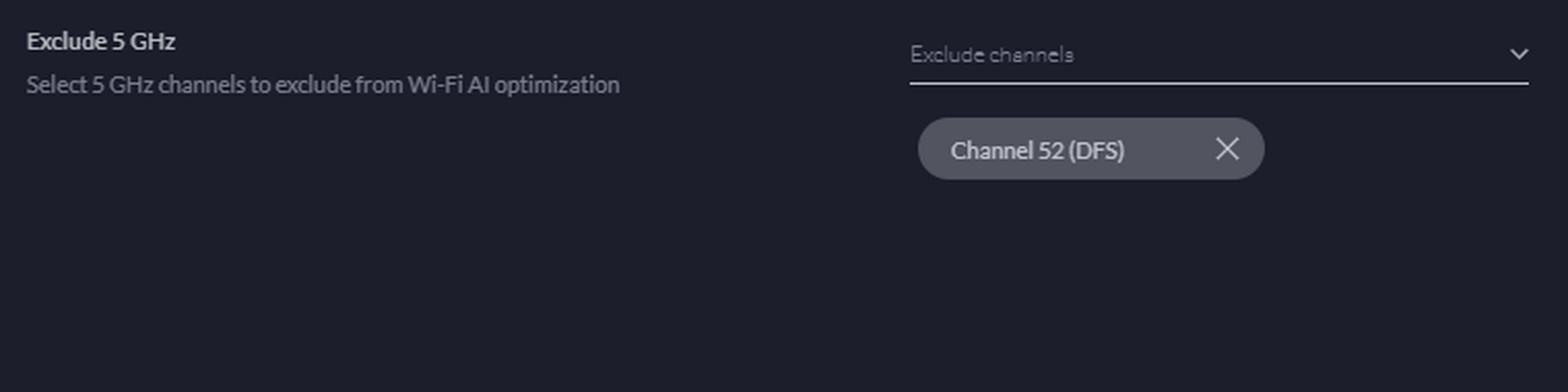

Oeps, toch gevonden.
via de controller en dan Wifi AI. Daar kan je kanalen excluden:
Afbeeldingslocatie: https://tweakers.net/i/TAehQCEOSw-HFmS2R4VTNrUR4bY=/full-fit-in/4000x4000/filters:no_upscale():fill(white):strip_exif()/f/image/oTgvzhp8lpCWYrm23bwSCgbx.png?f=user_large

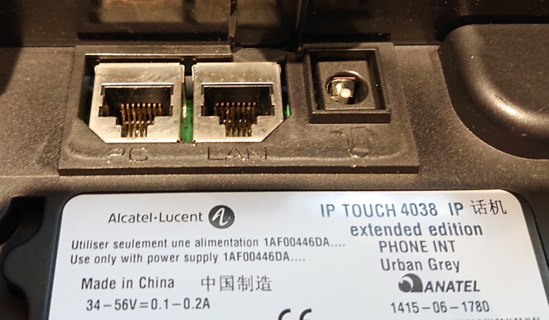

heb zelfs Voice Vlan draaien, dus een IP Phone aan een POE switch poort, LAN vanaf de telefoon doorprikken naar PC of laptop, beide op hun eigen vlan.
Zegt Ardvark99
Hoe heb je dit gedaan want ik meende dat je een soort ip telefoon met lan kabel nodig had maar jij hebt een ip
Telefoon dus mijn vraag is hoe heb je die rj11 stekker aangesloten op de unfi switch?

  • ardvark99
  • Registratie: Mei 2014
  • Laatst online: 00:15
boomer21 schreef op zondag 7 juni 2020 @ 11:06:
Zegt Ardvark99
Wat ik in mijn vorige bericht liet zien is een telefonie test omgeving die ik thuis heb gecreëerd. Dit is een situatie die je thuis niet gauw zou zien. De Alcatel OXE is een linux machine met de telefooncentrale er op.
Een RJ11 connector wordt bij telefonie alleen gebruikt bij analoog of digitaal. De IP telefoon die ik gebruik (mijn werk) wordt niet ingezet voor thuis gebruik, maar zakelijk, zeg maar bij bedrijven, ziekenhuizen en instellingen met >500 gebruikers. Voor thuis gebruik van vaste telefoons zijn er SIP telefoons, maar hiervoor geldt het zelfde. Deze telefoons hebben meestal 2 RJ45 aansluitingen, en eigenlijke een intern switchje. Je sluit de telefoon aan op de LAN kant, en je kan doorlussen naar een PC of laptop. Op die manier gebruik je een LAN poort voor 2 apparaten. Zakelijk worden er vaak aparte VLAN gemaakt voor PC's, telefoon, printers, camera's, etc.
In mijn geval, zie plaatje vorige bericht, heb ik ook een Gigaset in het netwerk hangen. Dit is mijn huistelefoon, waar ook een RJ11 analoge aansluiting op zit. Die is bij mij aangesloten aan de analoge poort van mijn Ziggo modem. Maar de Gigaset is ook een IP telefoon, waar je verschillende SIP accounts kan koppelen. Niet omdat ik het nodig heb, maar omdat het kan, heb ik op mijn test telefooncentrale een SIP account aangemaakt, en kan ik bellen vanuit mijn test omgeving naar de huis telefoon >:)
Zie toegevoegde foto's om jou een beeld te geven.
Afbeeldingslocatie: https://tweakers.net/i/IPb3KnifW2NPTphrAlKpm069TVk=/800x/filters:strip_icc():strip_exif()/f/image/4FsuzcwxkIND9PVpiHvhnrO7.jpg?f=fotoalbum_large
Afbeeldingslocatie: https://tweakers.net/i/7Qy9Dw0jFIcxr3Uxcereanl1ynI=/800x/filters:strip_icc():strip_exif()/f/image/tRlP4KiBO2p3fxWlzKByuzRT.jpg?f=fotoalbum_large

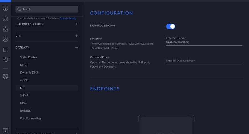

Dank je maar heb je enige idee wat je met onderstaande foto kan want de sip gegevens moet toch ook instellen in de telefoon mijn gedachte was dat je met een voip of een ata er tussen hier de sip gegevens invult en gaan met die banaan ( bellen)Afbeeldingslocatie: https://tweakers.net/i/eb8wn_-Q72qK0IE3xmmIE4vX13I=/800x/filters:strip_icc():strip_exif()/f/image/ygmSi0BKD1TNRFBjO7aEO0Uy.jpg?f=fotoalbum_large
  • ardvark99
boomer21 schreef op zondag 7 juni 2020 @ 20:25:
Dank je maar heb je enige idee wat je met onderstaande foto kan want de sip gegevens moet toch ook instellen in de telefoon mijn gedachte was dat je met een voip of een ata er tussen hier de sip gegevens invult en gaan met die banaan ( bellen)[Afbeelding]
Dat is iets anders, wordt gebruikt voor de UniFi AP AC EDU zo ver ik weet. Da's een AP met luidspreker, bedoeld als een soort omroep systeem in bv scholen (pricewatch: Ubiquiti UniFi AP AC EDU (1-Pack)
De controller weet voor de rest niets over VOIP of SIP, dit moet je instellen op jouw VOIP devices.
In de UDM Pro is er wel de mogelijkheid om iets te doen met een VOIP call server, nog in beta. Maar ook dit is bedoeld voor de zakelijke markt.
Voor zover ik jou wensen kan volgen heb je gewoon een VOIP device nodig zoals hiervoor beschreven, als je jouw Fritzbox niet wil gebruiken, dus een Gigaset IP of een Grandstream of Cisco ATA wanneer je jouw analoge telefoon wil blijven gebruiken.
Zie verder:

Ik dacht juist dat die VOIP controller van Unifi alleen maar werkte met hun eigen voip productlijn?
Je hebt 2 VOIP controllers, de oude, en een nieuwe (UniFi Talk controller), te installeren op een CK2 of UDM Pro. De eerste wordt volgens mij niet meer ondersteund, de nieuwe is nog in beta. Wat ik kan vinden is dat ze idd alleen hun eigen toestellen ondersteunen. Niet slim, en geeft dus bv geen mogelijkheid om ook iets met analoog te doen.
Op zich zou ik het wel willen testen, maar ik heb geen CK2 of UDM Pro. En op een Linux machine installeren gaat niet. Dus helaas. En al had ik een van deze apparaten, ben ik niet van plan om daar speciaal een UniFi Phone voor aan te schaffen. (Persoonlijk vind ik het zonde van de Ubiquiti resources die hierin gestoken worden...)
UniFi Talk 1.3.44
Important notes
UniFi Talk Controller update to version 1.3.44 is available.
Hardware requirements:
UDM-Pro*
UniFi Voip Phones
*Update for UCK-G2-Plus will be available soon
De kosten:
Pricing per each external phone number: $9.99/mo
This cost includes:
  • Local phone number validated as spam-free
  • Emergency calling (with most numbers supporting E911)
  • 3000 minutes inbound/outbound combined:
Worldwide inbound (including more than 50 countries *)
Outbound within US, Canada and Mexico **
Nog iets gevonden, (voorlopig) geen moeite in steken dus:
Just going to chime in here with my fellow europeans, as things stand: the Talk product range is not viable in the EU. Which is just a darn shame. Not having control over the SIP provider is a vendor lock-in nobody will entertain, not to mention the legal issues.
