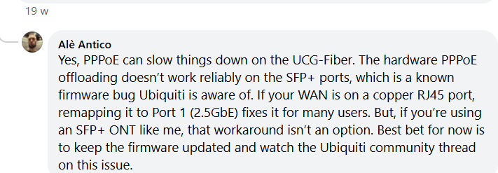

Ik heb iets vreemds sinds mijn overstap van Odido naar KPN met mijn UCG-Fiber.
Gaat om KPN AON Glasvezelverbinding 1G/1G. (PPPOE VLAN6)
De volledige uploadsnelheid wordt niet behaald als ik de glasvezel rechtstreeks aansluit via deze SFP module in poort 7 van de UCG-Fiber. Als ik de echter de NT van KPN gebruik en deze aansluit op een RJ45 poort (WAN Poort 5 van de UCG-Fiber) dan haal ik wel de volledige download/uploadsnelheid.
De situaties zijn allen getest met speedtest-cli en iperf3 om mijn vaste computer.
Zie onderstaande de snelheid in combinatie met de SFP poort 7 op de UCG-Fiber:
Afbeeldingslocatie: https://tweakers.net/i/1ZS8c1GLRamgCfFBuAKIKmn-0zI=/800x/filters:strip_exif()/f/image/ZyfYz7QBb1yDvAObNbCtCLa0.png?f=fotoalbum_large
Zie onderstaande de snelheid in combinatie met de NT van KPN en RJ45 WAN poort op de UCG-Fiber:
Afbeeldingslocatie: https://tweakers.net/i/EvPkxRPxZfTzyZ-YM9g-Ywt8Vew=/800x/filters:strip_exif()/f/image/mSaI8cHhQ1FKCyuUUsplr5p3.png?f=fotoalbum_large
Onderstaande is van toepassing:
  • SFP Poort 7 geforceerd op 1Gbps FDX.
  • QoS rules uitgeschakleld.
  • Smart Queues uitgeschakeld.
  • IDS/IPS inschakelen/uitschakelen geen verschil.
  • Ipv6 inschakelen/uitschakelen geen verschil.
  • Flow control is uitgeschakeld.
UCG-Fiber gaat via (10G DAC Poort 6) naar mijn USW-Pro-Max-16-PoE (10G DAC Poort 17)
Mijn computer is aangesloten op een 2.5G poort op deze switch via een CAT6A kabel.
Mijn computer heeft ook een 2.5G netwerkadapter.
Als ik echter de snelheid van mijn netwerkadapter op mijn pc op 1G zet dan stijgt de uploadsnelheid wel in combinatie met KPN rechtstreeks via de SFP module op de UCG-Fiber. Echter heeft mijn U7 Pro XG die ook op 2.5 draait en de achterliggende wifi client dus ook last van de trage upload. Ik snap er dus helemaal niks meer van. Is dit een bottleneck van de SFP poort in combinatie met PPPOE? Ik had met Odido namelijk nooit ergens last van. Iemand enig idee?

@qwasd had je met Odido dezelfde setup, ook met dezelfde losse SFP? In dat geval zou ik een topic aanmaken op community.ui.com en daar het verhaal kort en bondig schetsen, het lijkt dan met de omschakeling naar PPPoE te zijn ontstaan.
Je geeft aan dat de snelheid stijgt als je de LAN port fixed op 1Gbps zet, hoeveel stijgt hij dan tot 940Mbps?
Je kan nog uitsluiten of het aan de hardware offloading engine ligt. Als je, vanuit de foutieve situatie, HW-offloading uitschakelt zijn je snelheden dan normaal?

MSS Clamping staat op Auto en ik maak gebruik van de nieuwe functie voor MTU1500.
Afbeeldingslocatie: https://tweakers.net/i/IBuMJs0UdIBeDC25_KpGTrR6dLk=/fit-in/4000x4000/filters:no_upscale():strip_exif()/f/image/JNK22xIRvGhpYGdCoDjYrGzz.png?f=user_large
Ook al geprobeerd met deze functie uitgevinkt maar alles werkt immers ook via Poort 5 en NT van KPN. Het lijkt puur een probleem met de SFP poort 7 op de UCG-Fiber en zonder NT van KPN.
@jaro431 lijkt een UCG-Fiber probleem want een Gateway Max heeft dit probleem (en waarschijnlijk UDM Pro) ook niet las ik. Zag onderstaande ook voorbij komen:

qwasd schreef op woensdag 19 augustus 2026 @ 13:53:
Klopt het is een UGC-Fiber probleem. Daarom schreef ik al dat er een grote kans is dat het zich oplost als je HW offloading uitschakelt. Er gaat iets mis met sommige SFPs in de witte series van UI. Ik had zelf met XGS-PON slechte upload met Zaram en perfect met de ONU van FS.com. Het is een beetje schieten met hagel. Ergens zit een mismatch in SFP firmware met de UCG-Fiber met een ander merk SFP werkt het misschien beter.
Ben benieuwd met HW offloading off?

HW Offloading eens uitgeschakeld. Snelheid schiet nu inderdaad omhoog:
https://www.speedtest.net/result/c/53111729-f507-419e-9c7e-faa32686e72f

qwasd schreef op woensdag 19 augustus 2026 @ 01:46:

qwasd schreef op vrijdag 21 augustus 2026 @ 02:08:
Andere module heeft dus helaas niks geholpen @stormfly
Het enige wat helpt is hardware offloading uitschakelen maar ik weet dus niet wat daar de voor/nadelen van zijn.
Ook heb ik geprobeerd flow control in te schakelen. Dan schiet mijn upload ook weer omhoog zoals het hoort maar de upload latency gaat dan van een paar ms naar bijna 200ms dus dat lijkt me ook niet goed.
Fijn dat je het getest hebt, ik zou zeker een topic openen op community.ui.com met een supportfile attached. Elke report kan helpen dit te fixen, heb hebt een goed technisch onderzoek gedaan.
De A73 CPU is behoorlijk krachtig en kan 1Gbps met PPPoE goed verwerken over de CPU, volgens mij ligt de CPU max rond 1700-2200Mbps. Als je daarboven een abonnement kiest, bijvoorbeeld bij een KPN 4/4Gbps abonnement dan heb je hardware offloading nodig.
Ik heb ervoor gekozen om geen eigen SFP meer te gebruiken en de ONT (XGS-PON) van KPN via UTP aan de UCG-Fiber te koppelen. Zover mij bekend werk je dan om het door jou benoemde probleem heen. Kan je ook makkelijk de groene lampjes op de ONT aflezen als er een fibercut zou zijn ;-)
Flowcontrol is een signalering welke tegen de verzendende partij roept "rustig aan, ho ho". Als je dat uitzet dan druk je de hele verbinding vol waardoor je latency oploopt. Alleen waarneembaar op de absolute piek en minder in dagelijks gebruik zoals browsing/streaming. Ik zou zelf ervoor kiezen om hardware offloading aan te hebben, als je er met flowcontrol omheen kunt werken.
Een bug report zou ik zeker doen, als je mij/hier nog even het topic deelt dan lees ik graag mee.

ben wel benieuwd of ze hiermee het PPPoE 1500 MTU issue hebben opgelost, wat ik hier laatst las.
