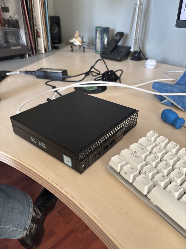

Afbeeldingslocatie: https://tweakers.net/i/FTI7smqEIeEC7I--RqHANjQg5Ho=/fit-in/4920x3264/filters:max_bytes(3145728):no_upscale():strip_icc():strip_exif()/f/image/ajFdUlCV98Y5Ot3iCN7BFep7.jpg?f=user_large
Hoor graag of dit überhaupt kan en waarom indien niet.
Of suggesties hoe ik dit beter kan inrichten ..hoofddoel van de mini pc was betere bescherming maar zou mooi zijn als ik wat kan scheiden via Vlan..(naast de guest op de wifi) maar als dat niet kan blijft dus de router/firewall functie van de minipc (OPNsense) over :henk

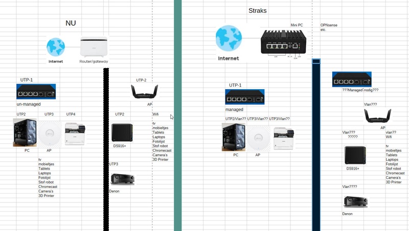

Hier mijn gedachten grafisch proberen weer te geven
Zoals nu en zoals ik (voorlopig) denk straks
Afbeeldingslocatie: https://tweakers.net/i/X-R2n3kJ2bRyquzyiL23dINAWDM=/800x/filters:strip_icc():strip_exif()/f/image/1r1fQIIOvW6npeXt0JlU71yL.jpg?f=fotoalbum_large

  • TumTum
  • Laatst online: 13-10 12:50
scorpio schreef op donderdag 20 november 2025 @ 17:07:
heb net een managed switch besteld,,goedkoop nu...kan k niet laten liggen :+ .misschien nog 1 voor in woonkamer.
Kan k iig beginnen wanneer er klaar voor ben.
Dacht echt dat de minipc de vlans kon maken en ik met 2 utp kabels met verschillende vlans vreder kon..dan dus de woonkamer op 1 vlan ...mijn pc/hobby kamer op de andere vlan
En dan de switch die k bedoelde op 1 dezelfde vlan unmanaged switch maar nu dus managed besteld ..kan daar dus mee verder .
Maar een managed switch in woonkamer weet k nog niet zeker (te weinig kennis) of k daar wel een managed switch nodig ben ,, de RAX120 staat er , tv , denon versterker, psp 5 , Synology NAS....
ff een puzzel wat ik waarop ga zetten , zal wel makkelijker zijn daar wel ook M switch te plaatsen dus hihi
huidige ik is een beetje een chaoot maar t komt goed ...meestal :+ :z :P
K post hier wel sommige stapjes ..helpt me te ordenen en hoor direct als k t verkeerd heb en/of beter kan
zal straks na het eten wel ff iets op papier tekenen hoe t nu zit..wie weet welk advies iemand kan geven als ie dat ziet :henk
Die had ik ook. Moet je goed beveiligen.
Uiteindelijk vervangen voor; uitvoering: Ubiquiti Flex Mini 2.5G
Zijn in de aanbieding geweest voor 40 p/s en heb er toen een paar aangeschaft.

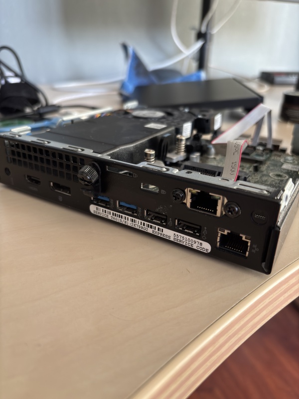

O ja ..deze ook op de kop getikt Afbeeldingslocatie: https://tweakers.net/i/zEcrm9TovKSbpMy0_mFXHVqHTB8=/fit-in/4920x3264/filters:max_bytes(3145728):no_upscale():strip_icc():strip_exif()/f/image/BJyWUEvp6naxbdYGepcUlRMe.jpg?f=user_large

K zie soms door de bomen/diagrammen/uitleg/instructiefilmpjes het bos/netwerk niet meer.
Kan iemand me uitleggen of doorverwijzen naar een goede uitleg/video
1 Ik wil graag (zie schema) weten hoe ik straks na installatie minipc met OpnSense en daarop 2 of 3 Vlans heb gecreëerd sommige afzonderlijke apparaten toegang geef tot elkaar
Bv....Mijn PC (Vlan2) moet ook naar NAS (Vlan3 ) en vice versa
Is dat via regels in firewall of trunk in te stellen..
Of wel (zie tekening) utp1 v/d minipc wordt WAN ..UTP2 naar Vlan2 (richting hobbykamer) maar daar wil ik via managed switch weer zaken scheiden via elk eigen utp..(PC , Acces point wifi, printer,)
2 ik heb nu ook de NAS afgesloten v/h internet maar kan Plex dan niet eerder gebruiken dan wanneer ik weer internet toegang geef..al wii ik plex alleen op LAN gebruiken..
Kan ik dat straks instellen in de router/firewall?
Misschien iemand die al een soortgelijk systeem heeft en dat kan/wil delen met me?
Of weet welk yt vid of site ik naartoe kan?
Misschien moet ik gewoon wachten tot alles er is en wijst het zich vanzelf maar k mag me graag voorbereiden/inlezen/leren

  • scorpio
  • Laatst online: 12-10 10:32
Update:
Inmiddels alles binnen maar k kom er nog niet helemaal uit.
Installeren OpnSense was een eitje en k kom ook in de ui
Maar k wil hem het liefst nu eerst tussen de Zyxel router (odido) en mijn netwerk hebben om vandaaruit alles rustig in te stellen.
Heb deze beste man zijn vid gevolgd en ging (dacht ik) ook allemaal goed.
Hij gaat uit van de mini pc na odido router als Bridge
K heb dus odido gelaten zoals was ..glasvezel>ont>utp>wan
Vanuit de odido 1e Lan poort naar de mini pc en vanuit de minipc >utp>Lan
Maar een maal ertussen gezet kreeg ik geen netwerk..geen internet en kon uiteraard de OPNSense pc ook niet meer bereiken.
Of moet ik iets in de Zyxel aanpassen?
K zal eens een andere tutorial opzoeken..
Wordt vervolgd :+

  • scorpio
Ben even aan de gang gegaan met de "nieuwe " tutorial waarvan ik de link net plaatste .
K ben iets meer dan halverwege ..begint een beetje te duizelen dus andere keer verder.
Das de pest met m'n conditie..k wil en kan wel maar dan moet ik er echt de tijd voor nemen en op tijd rusten om later weer verder te gaan.
Vandaag te druk ook met ander zaken bezig geweest(o.a. kleinkinderen) en dat kan gewoon niet samen .
Ik had beter morgen kunnen beginnen ..maar ok.
Maar zo via deze weg plaats ik hoe ver ik ben en lees vanzelf wat iemand hier typt en wat ik beter kan doen of juist moet laten.
Ik denk dat deze (via de link) me te "moeilijk " is ..
Wat jij hier zegt komt me beter voor..ik wil eigenlijk en lijkt me makkelijker:
maar hoe minipc instellen hiervoor en en pakt de MiniPC dan wel een extern ip van odido
Ik heb er geen probleem mee als zyxel blijft wie/waar hij is en de minipc als een soort tussenstap fungeert en je daar dan firewall en VLAN mee kunt instellen
Maar als de Zyxel overname door de minipc makkelijker is en de ips adressen net zo goed kan verdelen over de netwerken en ik ook daarna wel de vlans kan doen sta ik er uiteraard voor open maar hoe.
En eenmaal de minipc ertussen hoe kom ik weer op zijn ui (welk ip krijgt ie dan)
Ik maak het misschien moeilijker dan is. :F
Vandaar dat k nu bezig was/ben met
1 De zyxel laten voor wat hij is.
2 De UTP's die er nu inzitten in de OpenSense pluggen ETh 1 en ETH 2
3 De 1e UTP vanaf de Zyxel (die heeft 2.5 Gbe ) op de WAN poort ETH0 v/d Minipc zetten en net als bv nu mijn AP krijgt die dan een adres welke hij verder geven kan aan de 2 netwerken.
Dan geeft de Zyxel (als de miniPC goed ingesteld staat) een ip adres aan de MiniPC en die moet dan de netwerken 1 en 2 verder "bedienen.
Als dat werkt kan ik eerst verder en hoop ik me ermee te kunnen redden en ga k me wagen aan Vlan's voor die 2 netwerken te maken zodat ik mijn wifi kan scheiden van mijn pc etc..maar das voor later.
Eerst dus ZYxel.(zo laten) >>minipc WAN>>2 UTP's >LAN
Als ik daar hulp voor kan krijgen of ik vindt daarvoor een stappenplan??? _/-\o_
Sorry als dit wat onbenullig overkomt maar k kan t niet anders brengen dan t is :D

  • HowsMyApple
  • Laatst online: 20:46
@scorpio Ik heb ook Odido, ook een mini-pc (met gevisualiseerde OPNsense) en ook de Zyxel modem ertussenuit gehaald.
Mijn hoofd zit te vol met snot en ik ben te koortsig om fatsoenlijk je verhaal te kunnen lezen, maar mocht je wat gerichte vragen hebben over hoe ik iets heb ingesteld mag je me gerust een pm sturen.
  • scorpio
HowsMyApple schreef op dinsdag 2 december 2025 @ 19:44:
Dank je wel 👌 en rustig aan... Eerst maar ff beter worden.. Beterschap en zodra je wat beter bent kunnen we contact opnemen en een manier zoeken om 't samen te doen? Of misschien heb je een paar stappen die k alvast ter voorbereiding al kan doen.
K heb dus opnsense er iig op.. Maar kan er makkelijk opnieuw en schoon op.
Beterschap en nogmaals dank je d:)b
