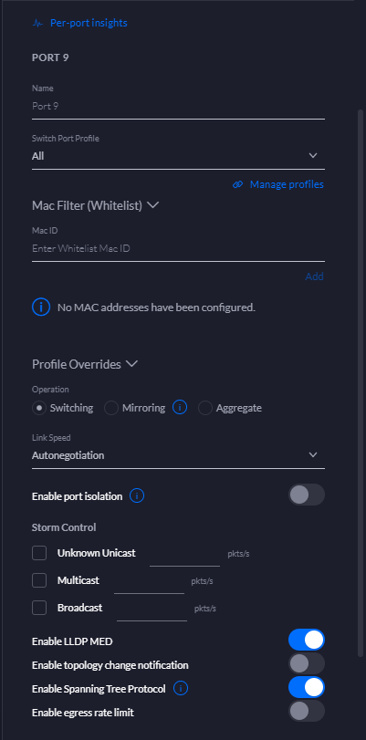

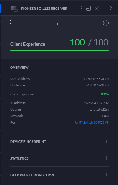

Vreemd. Voor de zekerheid mijn config er bijgepakt, maar behalve de switch heb ik niets méér hoeven configureren dan het network en de wifi:
Afbeeldingslocatie: https://tweakers.net/i/Ve2yKxKDPJSFk6nxvMQY2jWQUCg=/800x/filters:strip_exif()/f/image/8QQcQPMWZJcQ43nLgUJjRlF9.png?f=fotoalbum_large
Afbeeldingslocatie: https://tweakers.net/i/C4d22I4uBQ--SQVspNP1a9yk3P0=/800x/filters:strip_exif()/f/image/txVkHcDB7LQSmFZIV0uA45Xb.png?f=fotoalbum_large

Bastiaan schreef op dinsdag 9 juni 2020 @ 09:00:
Je hebt wel een hele andere interface zie ik. Maar beide stappen heb ik inderdaad uitgevoerd.
Ik zal ergens in de Switch Config wellicht nog wat extra's moeten instellen, maar ik weet zo niet precies wat.

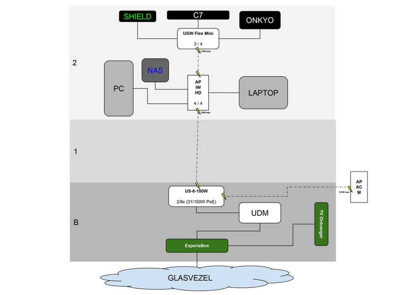

Hey Tweakers,
Even jullie steun en kennis nodig. Naar verwachting betrek ik over een maand of twee een jaren '30 woning. Drie woonlagen met traditionele indeling (woon/keuken onder, dan slaapkamers en dan zolder).
Nog wat gegevens:
130m2 woonoppervlakte
257m2 perceeloppervlakte
480m3 inhoud
Op zolder ga ik m'n werkkamer inrichten (ik werk vanuit huis), dus daar moet ook internet heen. ISP-verbinding zal naar verwachting glasvezel worden (500mbit) en als het even kan gebruik ik die bandwidth zo veel en goed mogelijk. Dus ook overal goede WiFi-dekking (ook in de achtertuin) en de cruciale apparatuur op zolder netjes bekabeld aangesloten.
Ik wil de overstap maken naar Ubiquiti Unify en ben tot het volgende schitterende schema gekomen. Idee is dus om te beginnen met de Dream Machine en vervolgens via een capabele switch op de begane grond en de zolder een IW AP te voeden met PoE. Die IW's doen dan dienst als switch én AP, waarbij die op zolder de HD versie is zodat ik op de vier aanwezige poorten de spullen rondom m'n bureau kan aansluiten plus de USW Flex Mini (met daarop de TV, Receiver en Shield).
Halverwege is dan nog een AP AC LR voor het bereik in de tuin. Ik verwacht toch wel dat die samen met de beide in-walls voor voldoende WiFi-dekking zou moeten kunnen zorgen.
Overkill? Ergens bottlenecks? Hoor het graag! Sowieso één vraag: volgens mij kom ik met de 60W niet weg, omdat die niet de juiste PoE-standaard kan bieden aan de IW's. Klopt dat?

Ph0en1x schreef op dinsdag 9 juni 2020 @ 15:56:
Hey Tweakers,
Nog wat gegevens:
480m3 inhoud
  • De UDM is ook meteen AP, heb je persé twee AP's nodig beneden?
  • Wil je de NAS persé op je bureau hebben staan? Als je die bij de UDM of bij je TV zet, dan kun je op zolder toe met een standaard AC-IW in plaats van de HD.

Joris748 schreef op dinsdag 9 juni 2020 @ 16:09:
Ik weet niet hoe krachtig de UDM is? Hij zal waarschijnlijk gewoon in de meterkast blijven staan.
Er moet van de IW op zolder ook nog een kabel naar de USW Flex Mini, dus volgens mij kom ik dan bij een gewone AC-IW één poort te kort?
Hey Tweakers,
Ipv de LR op de bovenverdieping zou ik gaan voor een Lite, en als je nog de mogelijkheid hebt om kabels te leggen, een kabel naar buiten voor de tuin, en gaan voor een AC Mesh. Die kan gewoon buiten hangen, en weet je zeker dat je daar ook fatsoenlijk bereik hebt. Je weet nog niet wat de muren en ramen tegen houd.
En je moet kiezen voor de US8-150 Watt, om boven van de IW een Flex mini door te kunnen lussen. Bovendien ben je voorbereid op andere POE apparaten in de toekomst.

Ph0en1x schreef op dinsdag 9 juni 2020 @ 16:16:
Ik zou het eerst ervaren, een AP erbij kan altijd nog. Zorg wel voor een loze leiding.
De AC-IW heeft 1x UTP/POE in en 2x UTP uit. Daar kun je inderdaad maximaal 2 apparaten op aansluiten.
Kun je de volgorde omdraaien? US8 --> USW-FLEX-mini --> AC-IW? Je NAS zal dan wel een plekje in de buurt van de UDM of US8 moeten krijgen. En je hebt een POE injector nodig.
Dan kom je niet uit met je POE

@Ph0en1x Nog even hardop denkend. Kun je twee netwerkkabels naar zolder trekken?
Dan kun je beneden een US-8-150 neerzetten:
  • 1x POE naar een AC-IW bij je bureau
  • 1x POE naar een Flex Mini bij je A/V setup
  • 1x POE naar een AC-Mesh buiten
  • 1x POE naar een AP op de benedenverdieping (indien nodig)
Hey Tweakers,
Nog wat gegevens:
480m3 inhoud
Ik sluit me aan bij wat de rest al schreef:
Met een UDM kun je wellicht al de benedenverdieping dekken (want die heeft al een "NanoHD ingebouwd"). Of als alternatief, en eigenlijk sowieso, waarom een UDM nemen om vervolgens meteen een switch er achter te zetten en dan ook nog eens een AP in de verwachting dat het ingebouwde AP niet goed (genoeg) is. Koop dan geen UDM zou ik zeggen :p De UDM doet dan nog alleen dienst als router/gateway en de UniFi Controller draait erop. Maar die laatste kun je wellicht ook op je NAS draaien? En dan bv de modem/router van de provider aanhouden (mits toereikend) of alsnog een standalone router plaatsen (EdgeRouter X? Maar die integreert dan niet in UniFi systeem)
Voor buiten zou ik een AC Mesh aan de buitenmuur plaatsen i.p.v. een LR binnen. Ten eerste omdat je dan gegarandeerd buiten bereik hebt i.p.v. hopen dat het van binnenuit goed komt, maar ook omdat als je binnen eentje hangt die tot buiten moet komen die harder moet zenden en die dus ook weer met de rest binnen gaat storen.
Wat @ardvark99 nog aangeeft v.w.b. de switch klopt deels. Officieel heb je de USW 8-150W nodig, omdat die in 802.3at voorziet (30W per poort) en je daardoor budget hebt van 2x 802.3af (15W) en dus 1x voor de IW zelf en 1x voor de passthrough van de IW. Maar zolang het totale budget (IW + Flex Mini) niet boven de 15W komt moet de USW 8-60W ook werken.

Joris748 schreef op dinsdag 9 juni 2020 @ 16:36:
Ik heb m'n NAS wel graag naast m'n workstation (zit samen met de PC aangesloten op een UPS), dus heb die vier poorten van de AC-IW-HD wel nodig.
RobertMe schreef op dinsdag 9 juni 2020 @ 16:44:
Ik kwam bij de UDM + switch uit omdat de UDM geen PoE geeft. Hoe eenvoudig is het om die UniFi Controller op een NAS te draaien? Ik ben wel enigszins IT-onderlegd, maar er zit wel een limiet zeg maar. Daarom leek Unify en met name de UDM een verademing. Zeker als die UDM ook weer het AP op de begane grond onnodig maakt.
Helder! Ik ga toch voor de 150W. Beetje speling is nooit weg.
Ph0en1x schreef op dinsdag 9 juni 2020 @ 20:59:
Dat snap ik, maar een USG (als je die in deze tijd nog wilt kopen) of een EdgeRouter X, of de modem/router van je provider + een CloudKey Gen2 (+ een NanoHD?) is een stuk goedkoper dan een UDM uit mijn hoofd, en dan heb je ook nog eens de vrijheid om de NanoHD te plaatsen waar je wilt en niet verplicht in de meterkast (waar een AP niet hoort).
Ondersteund je NAS docker? Dan zal het vrij eenvoudig zijn (zeker als je docker al gebruikt hebt op de NAS en dus bekend bent met docker + hoe het te gebruiken op de NAS). Ondersteund je NAS geen docker zal het al een stuk moeilijker worden om de UniFi Controller erop te draaien. Alternatief is overigens een RPi of zo, ook dat is een stuk goedkoper als een UDM of losse CloudKey Gen2. (Wel even opletten met SD kaartjes)
Maar in eerste instantie wou je nog een extra AP nemen omdat je dacht dat de dekking niet toereikend zou zijn :P In any case, zoals ik hierboven al schreef, een AP hoort niet in de meterkast (tenzij je daar vaak zit te werken met laptop/tablet/telefoon :+). Een gesplitste setup blijft daarom beter, met dus een AP "waar nodig" (woonkamer bv waar je wel daadwerkelijk met laptop/tablet/telefoon zit). En dan ook nog eens meteen een switch naast de UDM plaatsen maakt het wat mij betreft nogal nutteloos.

  • Ph0en1x
  • Laatst online: 28-06 14:02
Thanks weer voor het bijsturen! ;) Toch ben ik een beetje eigenwijs, maar prove me wrong! (NB. even naar het Ubiquiti vs. IPTV topic gekeken, maar al heel snel weggevlucht. ExperiaBox blijft dus staan waar hij staat wmb).
Nieuw schema met paar overwegingen op basis van jullie feedback.
1. De UDM staat er nog steeds in, maar op een andere plek.
Wat mij vooral veel waard is, is gebruiksgemak/monitoring zonder dat ik per sé enorm veel moet gaan sleutelen met commands, JSONs, jargons en weet ik wat niet al. ;) Ik begrijp dat je een Edgerouter X op die manier dusdanig kan instellen dat je zelfs de Experiabox kan verwijderen, maar dan zit je weer deels buiten Unifi en die omgeving lijkt me nou juist wel handig voor een halve leek als ik. Verdere pre's van de UDM voor mij is het totaalpakket:
  • Draait de controller (dit draaien op de NAS of een Pi zie ik niet zitten. Wil best wat betalen voor wat meer plug & play ipv tijd kwijt te zijn aan hobbyen.)
  • Doet dienst als AP beneden (de AP-IW beneden is geschrapt). Waarschijnlijk kan ik hem wel ergens in de woonkamer kwijt, dat is niet zo ver van de meterkast vandaan (twee LAN-kabels heen en terug naar de meterkast, bijv. langs de kabel die van de ExperiaBox naar de TV ontvanger gaat, moet wel lukken.)
  • Geen of nauwelijks cap op de throughput met DPI, IPS etc. ingeschakeld (daarom valt de USG af). Ik kon niet terugvinden hoe de Edgerouter X hiermee omgaat, maar sowieso hou ik het liefste alles binnen Unify.
2. De US-8-150W.
Die geeft 802.at wat volgens Ubiquiti nodig is voor de PoE passthrough vanuit de AP-IW-HD op zolder waarmee de USW Flex Mini kan worden gevoed. De 802.af van de 60W zou op basis van officiele Ubiquiti documenten niet genoeg zijn...? Het alternatief van @Joris748 om twee kabels naar boven te trekken hou ik even in het achterhoofd. Dan kom je wel weg met de 60W, maar heb je nog maar één PoE-poort over voor eventuele uitbreiding. En ik vind het wel prettig om nog wat extra over te houden voor het geval dat, zoals @ardvark99 en @Raymond Deen zeiden. Het is jammer dat er niet nog een tussenmodel is.
3. De AP Mesh ipv de AP LR.
Dit lijkt me een uitstekende wijziging.
Afbeeldingslocatie: https://tweakers.net/i/Ovl5VHhzxQe0C1YgU2Pde4ry_a0=/800x/filters:strip_exif()/f/image/WeYB5bHH0H3I3zAiATemjB52.png?f=fotoalbum_large
  • ardvark99
  • Registratie: Mei 2014
  • Laatst online: 01:25
Ph0en1x schreef op woensdag 10 juni 2020 @ 12:15:
Op zich ziet dat er prima uit. En wie weet, komt er in de (nabije ??) toekomst een update voor de UDM om toch IPTV in te kunnen regelen. De ontwikkeling voor de UDM en de toekomstige UXG staat niet stil, en op de Ubiquiti forums wordt er om geschreeuwd.
Met de set-up die je nu hebt kan een USW8-60 Watt makkelijker (minder POE), maar idd richting de toekomst ben je met de 150W veiliger. (De SFP's kan je ook met koper gebruiken, en heb je dus 8 POE poorten, en 2 gewone poorten)
We kennen jouw thuis situatie natuurlijk niet, maar hou er rekening mee dat Ubiquiti net een virus is, en dat je waarschijnlijk later wil uitbreiden met nog meer AP's, bv begane grand en/of eerste verdieping. Overal dekking en AP's goed inregelen zodat ze niet staan te "blazen". En zoals aangegeven, probeer waar mogelijk 2 UTP kabels te trekken, bijvoorbeeld naar de zolder. Wanneer er bv problemen zijn met de IW, of een update gedaan wordt, valt de Flex mini bv niet uit (al is dat natuurlijk bij een update maar kort).
  • Joris748
  • Laatst online: 22:57
2. De US-8-150W.

Ik kom vanavond achter iets vreemds... Mijn Samsung-TV staat de hele dag aan. Overdag met het scherm uit voor Spotify, meestal in de avond wordt er geswitcht naar Netflix. Verschillende diensten dus.
Ik zie alleen dat de geüploade en gedownloade data verwisselt lijkt te zijn. Andere devices binnen het netwerk geven het juist weer, maar deze cijfers van dit device lijken me na een paar dagen streamen niet te kloppen. De hoeveelheid data geloof ik wel, maar niet onder de up- of download waaronder het nu staat.
Iemand anders dit ook opgevallen?
Afbeeldingslocatie: https://tweakers.net/i/X_kTvtj1QW_9Yt9Rqw1NGmGm6po=/full-fit-in/4000x4000/filters:no_upscale():fill(white):strip_exif()/f/image/hVcKpMIhVSl0UIKE74yjCvRP.png?f=user_large
Bastiaan schreef op woensdag 10 juni 2020 @ 23:04:
Plaatje lijkt verdacht veel op de switch port statistieken? En dan klopt het ook. De switch heeft 3GB verzonden op die poort, dus de TV heeft 3GB ontvangen.

  • HobbeS
  • Laatst online: 14-08 15:53
Sinds ik m'n non-managed switch heb vervangen voor een USW-16-POE Gen2 werkt mijn Pioneer receiver niet meer via het netwerk. Ik heb geen idee waarom die niet goed (bedraad) een verbinding maakt, hij ontvangt nooit een ip-adres meer.
Hij neemt een eigen? ip-adres in een totaal verkeerde range en dit zie ik ook in de controller:
Afbeeldingslocatie: https://tweakers.net/i/Kr3SO-xUJg-UwJ0fE_o10hh-TlE=/full-fit-in/4000x4000/filters:no_upscale():fill(white):strip_exif()/f/image/JvhOcYD5ayxbDb56gJfArzfi.png?f=user_large
Voor de vervanging van de switch had ik al een fixed ip-adres ingesteld (en heb ik nu nog):
Afbeeldingslocatie: https://tweakers.net/i/ftR7hUIJU6yMpd6busIfJko19-o=/full-fit-in/4000x4000/filters:no_upscale():fill(white):strip_exif()/f/image/Nn7dK2FtZ4tkKCynADOHjeef.png?f=user_large
maar dit adres neemt die dus niet aan.
Ik heb al geprobeerd het fixed ip adres weg te halen uit de controller maar ook dan krijgt hij geen ip-adres in de normale DHCP range. Ook heb ik geprobeerd de receiver in te stellen met een fixed adres in de range maar ook dan doet hij het niet.
Het is een Pioneer SC-1223 receiver en staat op DHCP ingesteld. Alle andere apparatuur die aan de switch hangt doet het wel goed. Zowel met fixed ip adressen ingesteld als apparatuur die wel via DHCP een adres krijgen.
Misschien in deze receiver oude hardware waardoor er een specifieke instelling in de controller of switch gedaan moet worden?

Stomme vraag misschien maar wat is de instelling van de poort waar de receiver op is aangesloten? Heb je misschien een bepaald VLAN ingesteld die op deze poort van toepassing is? Wat gebeurd er als je een laptop o.i.d. aansluit? Doet hij het dan wel?
Misschien even een schermprint van de bewuste poort van je gen2 delen. Ik heb dezelfde switch en mijn Denon X2500H heeft hier totaal geen moeite mee, is natuurlijk wel een ander merk..

HobbeS schreef op donderdag 11 juni 2020 @ 11:43:
Het ip adres 169.254.xxx.xxx geeft aan dat ie geen ip adres krijgt van het netwerk (DHCP of poort niet goed geconfigureerd, slechte kabels). Wat gebeurd er als je een laptop aan de UTP aansluit ipv de receiver?

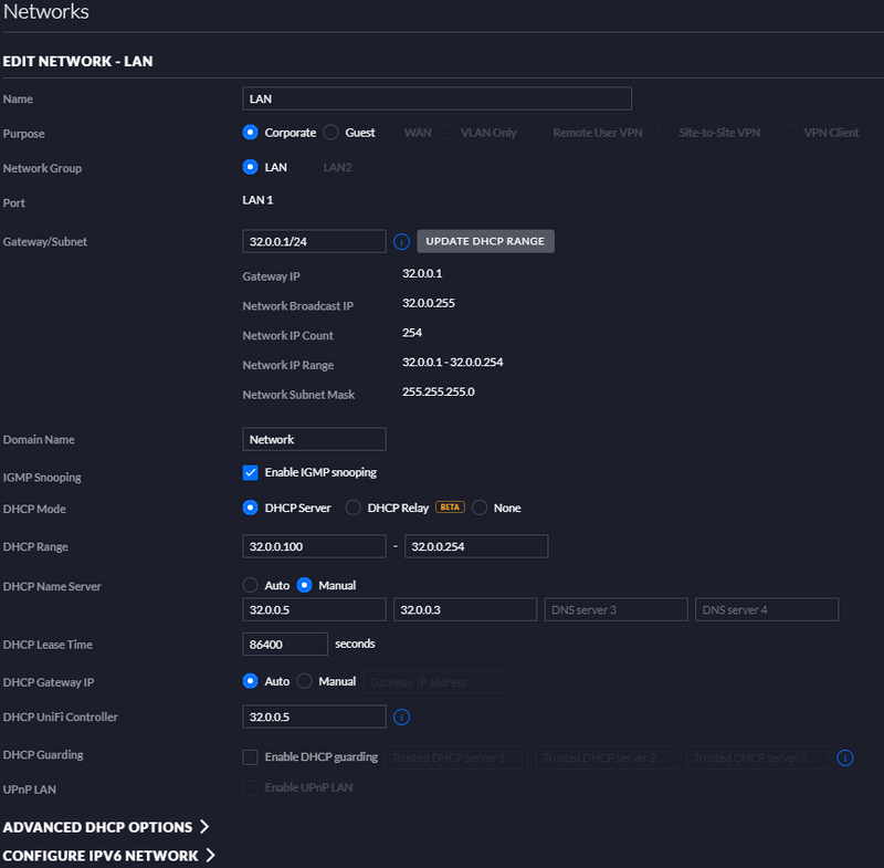

32.0.0.5 is geen adres in jouw netwerk dus die kan niet uitgedeeld worden. Daarnaast is 32.0.0.5 geen private IP dus het wordt sowieso een uitdaging om dat erop te krijgen.

In principe staat alles op default voor de poort:
Afbeeldingslocatie: https://tweakers.net/i/JCZZrwh7YXM7UdyVLsEBRCGZbUs=/full-fit-in/4000x4000/filters:no_upscale():fill(white):strip_exif()/f/image/xzGa4L4QKDhH7FdjAt1jEmuO.png?f=user_large
Ook geprobeerd het vLAN bewust op LAN te zetten wat m'n algemene netwerk is maar dit maakte ook geen verschil.
De receiver zit netjes in een kastje ingebouwd e.d. Het valt helaas dus niet mee om hier een laptop op aan te sluiten maar ik zal dat in de loop van de dag is gaan proberen.

De range waar ik hem in wil hebben is 32.0.0.#
En wil hem eigenlijk fixed hebben op 32.0.0.45 - Snap niet zo goed wat ik moet controleren of wat ik verkeerd doe?

32.0.0.0/24 een IP-range die niet voor intern gebruik is. Als je dat wel wilt (sterk af te raden!) dan moet je een nieuw VLAN definiëren met dat netwerk.
Als je de reservering weghaalt, reconnect je dan ook de Pioneer? Dat kan door de kabel even uit en in de switch te doen of in de interface de poort disabled/enablen. Als je dat niet doet kan het zijn dat de Pioneer niet doorheeft dat er iets in je netwerk is veranderd.

Ai, daar was ik me niet bewust van.. Alles draait verder wel in die range maar misschien was dit geen handige keus toen ik het netwerk heb opgebouwd:
Afbeeldingslocatie: https://tweakers.net/i/BFWq6hhsetKZhGWlXwKJDgEcJe0=/800x/filters:strip_exif()/f/image/gG1eaxNn8gMGtmvEDXt2diPd.png?f=fotoalbum_large
Kabel erin en eruit / poort disable/enable / receiver helemaal uit en aan.. Heb ik geprobeerd maar heeft geen verschil gemaakt.
