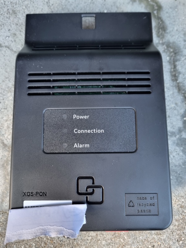

Soundwork schreef op dinsdag 28 september 2021 @ 23:16:
Dat weet ik niet zo zeker hoor, KPN WBA rolt deze ONT volgens mij ook uit met GPON connecties en de specs geven ook aan dat hij zowel op een XGSPON als GPON OLT kan werken.
Als ik naar de specificaties van de XGS2110 kijk dan zie ik daar alleen de XGS-PON golflengtes:
  • TX 1260 ... 1280 nm
  • RX 1575 ... 1580 nm
Ik zie niets staan over de GPON golflengtes (dit zou ook een andere laser moeten zijn).
Afbeeldingslocatie: https://www.researchgate.net/profile/Bostjan-Batagelj/publication/281536873/figure/fig3/AS:669407869161472@1536610681304/GPON-and-XG-PON-wavelength-allocation-video-overlay-band-is-supposed-to-be-reused-for.jpg
Via researchgate.net
Door wat @Barre73 post over de XGS-PON OLTs is mijn conclusie dat het upgradepad "eerst OLT, dan ONT" wordt. Ik ben benieuwd hoe lang ze de GPON ONTs dan blijven plaatsen (monteur langs huis sturen is een relatief dure stap schat ik in).

ANdrode schreef op woensdag 29 september 2021 @ 11:30:
Wellicht tot de voorraad op is? Ik zag op het lijstje van Ziggo dat een modem 47,5euro kost als je het niet terugstuurt oid, geeft dat een reële indicatie hier zit de afschrijving van 1 jaar hier al in. Zal ergens een kostenberekening aan ten grondslag liggen om door te blijven gaan met GPON op dit moment.

stormfly schreef op woensdag 29 september 2021 @ 16:08:
En mogelijk zegt dat de OLT/DSLAM XGS-PON aan kan ("het zijn SFP+ poorten") zegt niet dat er ook XGS-PON SFPs in zitten. Daar maakte @Verwijderd laatst een opmerking over: Dat er geen splitters in zaten om XGS-PON en GPON tegelijk mogelijk te maken.
Voor nieuwe uitrol kom je mogelijk op XGS-PON uit. En de prijs van de hardware is ook een vraag. 10gbit-over-RJ45 is nog steeds duur?
  • Soundwork
  • Laatst online: 18:48
ANdrode schreef op woensdag 29 september 2021 @ 17:06:
Hoe doet Tweak fiber dit dan?? Op hun eigen ODF netwerk leveren zij over AON een 10 Gbps verbinding. In die NT zit toch ook een 10 Gbps poort? Of zit Tweak fiber ODF stiekem XGSPON te leveren?
  • Dennis-L
  • Laatst online: 19-09 11:12
Soundwork schreef op woensdag 29 september 2021 @ 18:31:
Ze leveren geen 10Gb, er was in 2019/2020 een pilot (in de Wolden) maar ze hebben het daarna nog niet breed uitgerold.
Je kreeg er overigens een mediaconverter bij, geen NT.
We leveren een mediaconverter in bruikleen gelijk aan, of vergelijkbaar met de Mikrotik CRS305-1G-4S+IN inclusief 10 Gigabit SFP+ modules.
  • Soundwork
Dennis-L schreef op woensdag 29 september 2021 @ 18:49:
Maar ik neem aan dat Cambrium dit uitrolde op basis van AON....
Want de term "mediaconverter" wordt dus nu zowel bij XGSPON, GPON en AON gebruikt.....

  • Dennis-L
Soundwork schreef op woensdag 29 september 2021 @ 19:05:
Ja AON.

  • jopoh
  • Laatst online: 14-05 21:12
DIt is hem in het echt de GMC-TK01-XGS2110
Afbeeldingslocatie: https://tweakers.net/i/HpmRg5uSh8gHXy3BmdJ71TiQFpo=/x800/filters:strip_icc():strip_exif()/f/image/Hm9dS5YGz7gQUrZSAZd3tDgy.jpg?f=fotoalbum_large
onderkant zit reset knop, aan en uit knop en de lan met ledjes
Dank @jopoh :)
Dus grootste verschil is: rode ethernetpoort met eigen status LED's (onderzijde). "XGS-PON" staat linksonder op de ONT afgedrukt en bevat een aan/uit schakelaar. En de beschrijvingen bij de LED's zijn zoals in de specs staat aangegeven.
En de ventilatie sleuven zitten op een andere plek. Dat is voor mij het eerste opvallende verschil. Of makkelijkste te zien eigenlijk..
