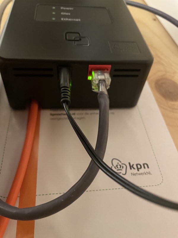

nklaver234 schreef op maandag 27 september 2021 @ 19:52:
Hulp gewenst. Eerst geplaatst in ander topic maar daar zeiden ze dat ik het beter hier kon posten.
Sinds een paar weken KPN glasvezel. Op het NTU zit een zwarte patchcover. waaruit een utp kabel komt en die een netvoeding heeft. Deze [Afbeelding]
Ik gebruik deze router. Ubiquiti UDM Pro
Ik heb een andere patchcover gekocht. Deze patchcover tk01 glasvezel. Deze is geleverd met een kabel waarop op de stekkers staat SC APC en LC PC. op de kabel is de tekst gedrukt "ACE TKF Simplex - 1x SM G.657.A2 - 69298 175061- 2017 4933m". Deze kabel kon ik niet gebruiken omdat er de SC stekker niet in de modules past die ik heb gekocht.
Voor de router heb ik een sfp+ module gekocht. Deze Ubiquiti UF-SM-1G-S. Geprobeerd met de module met de blauwe markering en met de gele.
Ik heb met twee verschillende glasvezelkabels geprobeerd.
Eerst deze SC APC / LC UPC Simplex singlemode
en daarna deze SC APC / LC PC Simplex singlemode
Helaas telkens geen internet met de glaskabels. Nu de UTP cover er maar weer opgezet maar wil het lieft glas via sfp poort.
Volgens mij is het geen gpon. De service module van KPN zegt: "Je aansluitingstype: GoF"
Kan iemand mij uitleggen wat ik verkeerd doe?
Verkeerde kabels? Verkeerde modules? Of kan het helemaal niet werken zoals ik wil?
Er is bij GPON geen vrije modem/ont keuze je kan dan ook alleen de Genexis ONT gebruiken. Ook PON is GOF.

Verwijderd schreef op maandag 27 september 2021 @ 20:26:
Sorry, maar deze info klopt niet.
Er hangt hier een AON NT en eigen router aansluiten is dus wel mogelijk met SFP.
KPN heeft nog geen XGSPON in gebruik met een NT die andere form factor heeft dan de Nokia ONT's.
Uiteraard klopt mijn info in deze wel. De vragensteller heeft een Genxis ONT hij is dus aan gesloten op PON.

Verwijderd schreef op maandag 27 september 2021 @ 20:29:
Uiteraard klopt mijn info wel. De vragensteller heeft een Genxis ONT hij is dus aan gesloten op PON.
Genexis heeft gewoon AON NT's in omloop.
Een ONT heeft altijd een "PON" en een "LOS" LED.
Een NT voor AON/GOF heeft alleen "Glas" voor het openbare deel.
Soundwork schreef op maandag 27 september 2021 @ 20:30:
KPN heeft van alles en nog wat maar dit is een PON ONT, we kunnen er samen heel lang over discussiëren maar dat gaat van PON geen PTP maken..

Dit is sowieso niet een juiste SFP module.
Het moet 1310nm-TX/1490nm-RX
1310nm-TX/1550nm-RX mag ook.
Nevermind, zat de specs van de verkeerde module op te zoeken

  • Thralas
  • Laatst online: 13-10 23:00
Soundwork schreef op maandag 27 september 2021 @ 20:27:
Ik wil niet heel vervelend doen, maar hij heet wel @Verwijderd en de
XGS2110 ziet er wel uit als op de foto en is toevallig een ONT.

Dennis-L schreef op maandag 27 september 2021 @ 20:34:
De blauwe SFP module heeft de specs:
1310nm-TX/1550nm-RX
Thralas schreef op maandag 27 september 2021 @ 20:36:
I rest my case.
Dit is geen ONT
[ Voor 6% gewijzigd door Dennis-L op 27-09-2021 20:39 ]
Juist, en kijk eens goed op de datasheet met de lampjes?
"Connection" en "Alarm" of oftewel "PON" en "LOS".
Op de NT van de foto staat "Power", "Glas" en "Ethernet". Deze staan standaard op de AON / GOF NT's.
Tja, dan kan de vragensteller nog heel lang bezig zijn en nog meer geld verbranden maar het gaat niet werken.

Soundwork schreef op maandag 27 september 2021 @ 20:36:
1310nm-TX/1550nm-RX
Oh ja, ik zat bij MM module te kijken
Soundwork schreef op maandag 27 september 2021 @ 20:39:
Je bevinding wat je op de foto ziet klopt en toch heb je geen gelijk. Het is PON.
  • Prolution
  • Laatst online: 08:10
Ik heb hier exact dezelfde NT hangen en dat op een AON verbinding ;)

Verwijderd schreef op maandag 27 september 2021 @ 20:39:
Je weet dat KPN zowel een zwarte Genexis NT gebruikt als een Genexis GPON ONT?
Waar maak jij uit op dat dit dan zeker een PON is?

Dennis-L schreef op maandag 27 september 2021 @ 20:42:
@Barre73 Geef het verloosende woord
Oh dat was snel
Het echte verlossende woord kan ik geven maar dan heb ik wel het adres
van @nklaver234 nodig..
Ik kan me goed voorstellen dat deze voor KPN naar het Nederlands worden vertaald. Maakt het ook meteen uniform voor de klant zodra ze aan de lijn hangen als het niet werkt.
Maargoed, hierboven staat al tweemaal dat het ook een klassieke NT kan zijn. Jullie komen er vast uit :+

Barre73 schreef op maandag 27 september 2021 @ 20:44:
Maar klopt het dat KPN Wholesale als operator ONT's in omloop heeft met de "Glas" LED voor een XGSPON verbinding?
Knip.

En wat het er helemaal verwarrender op maakt is dat ze deze verbinding dan ook nog eens "GoF" noemen....... |:(

Dit is de NT versie van de Genexis:
Afbeeldingslocatie: https://tweakers.net/i/0dIJYwTmE6YWvP0nh64K93Qep50=/x800/filters:strip_icc():strip_exif()/f/image/wwPoQZIJhLCcST2bO4xHA9Hz.jpg?f=fotoalbum_large
En de ONT PON versie:
Afbeeldingslocatie: https://tweakers.net/i/68FDpW37frdOsN391IfDiOwXEVM=/800x/filters:strip_icc():strip_exif()/f/image/wfn0WVF9lQeWvYgmCBE2AktS.jpg?f=fotoalbum_large
[ Voor 32% gewijzigd door Barre73 op 27-09-2021 20:52 ]

En de ONT voor XGSPON?
  • Barre73
  • Laatst online: 14:47
Die stond een stukje terug in een link..
Moment. Ik pas het bericht even aan.

Het gaat mij om de benamingen op de LED's uiteraard. Want op het blote oog kan je de NT en ONT niet van elkaar onderscheiden.......
  • Soundwork
  • Laatst online: 28-09 20:27
Barre73 schreef op maandag 27 september 2021 @ 20:49:
Ja, maar wat @Verwijderd nu zegt is dat de NT en ONT exact dezelfde LED benamingen gebruikt binnen KPN WBA.

Soundwork schreef op maandag 27 september 2021 @ 20:52:
@Verwijderd lijkt heel overtuigd en gezien de plaats (Nieuwegein) ben ik geneigd er in mee te gaan. Maar alleen met het adres kan ik de PoP achterhalen en vanuit daar de gebruikte Dslam kaart. Dan weet je het zeker.

Barre73 schreef op maandag 27 september 2021 @ 20:54:
Maar in de area POP's van Nieuwegein en waar nog meer?
En dat zijn neem ik aan Genexis OLT's ?
Postcode hier is [PM gestuurd naar Barre73] Op het zwarte kastje staat: Power, Glas, Ethernet.
Maar als ik het het goed begrijp is het dus wel Gpon en gaat het dus never nooit niet werken zonder het zwarte kastje?
[ Voor 3% gewijzigd door nklaver234 op 27-09-2021 21:04 ]

nklaver234 schreef op maandag 27 september 2021 @ 20:58:
Postcode hier is 3438LH 6. Op het zwarte kastje staat: Power, Glas, Ethernet.
Als de postcodecheck van @Barre73 inderdaad aangeeft XGSPON, dan heb je helaas niets aan je SFP modules en losse glaskabeltjes met patchcover.....

  • nklaver234
  • Laatst online: 15-10 22:35
Soundwork schreef op maandag 27 september 2021 @ 21:09:
Dus op 100% zekerheid te verkrijgen zou de klant dus achterop de sticker van de ONT/NT moeten kijken wat het is....... Want wat is dan het modelnummer van de Genexis AON NT?
Bedoel je deze?
Afbeeldingslocatie: https://tweakers.net/i/sI7E_I06bKt9oV-KVUlndJKB8kY=/x800/filters:strip_icc():strip_exif()/f/image/B4oWkK68uyWqFqfC2b9tyNbm.jpg?f=fotoalbum_large

  • nklaver234
Soundwork schreef op maandag 27 september 2021 @ 21:29:
Je had mijn vraag nog niet beantwoord: krijg je wel link op de poort? Zie je de LED aangaan nadat de SFP is aangesloten op de patchcover?
De led brand
Afbeeldingslocatie: https://tweakers.net/i/f4J4I3jnABp2u1da5iHYPVK6iHE=/x800/filters:strip_icc():strip_exif()/f/image/NQXyLe2eRXuhKJ9EiwlONzoA.jpg?f=fotoalbum_large

sh -c "$(curl -s https://raw.githubusercontent.com/fabianishere/udm-kernel-tools/master/docs/iptv/install.sh)"
En voor sfp+ eth9 gekozen maar helaas. nog geen iptv. Ik zal die vraag nog eens in het iptv topic stellen.
Maar zonder IPTV werkt je internet verbinding wel?
  • nklaver234
Soundwork schreef op maandag 27 september 2021 @ 23:08:
Ja, wel internet nu via glas op de sfp connector. Maar tv doet het nog niet. Zie hier

Dus ik kan zelf ook het zwarte kastje weghalen en rechtstreeks de glaskabel in de UDM PRO plaatsen?

Ok, ik hoop dat ze je kunnen helpen. Het is per device weer afhankelijk hoe je deze moet bouwen.
Ik heb onlangs IPTV werkend op de ER4, maar heeft ook wel de nodig moeite gekost.
Wat ik trouwens wel zag is dat zij aangeven dat VLAN 4 over PPPoE moet, maar dat is alleen van toepassing op VLAN 6.

@brandon en natuurlijk ook een TK01patchcover zien te scoren ter vervanging van je "zwarte kastje".

nklaver234 schreef op maandag 27 september 2021 @ 22:37:
Bijna opgelost! Enorm bedankt allemaal voor de hulp.
Ik moest de New User Interface in de UDM Pro activeren. Via de New User Interface was het wel mogelijk om de link speed vast te zetten op 1Gbs ipv Auto.
Internet werkt nu zonder het zwarte doosje!
Helaas krijg ik iptv nog niet aan de praat.
Ik had deze handleiding gevolgd en die deed het via utp.
Nu heb ik de configuratie opnieuw doorlopen door
