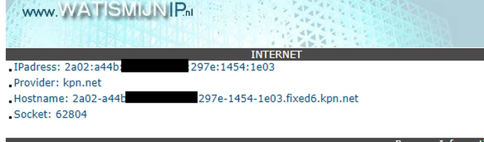

Ik heb zelf een Edgerouter met ipv6 ondersteuning werkend.
Afbeeldingslocatie: https://tweakers.net/i/FWt0NVIz6HaOUAB-PjXvxvgwjzU=/full-fit-in/4000x4000/filters:no_upscale():fill(white):strip_exif()/f/image/Oo82h4m6bipmfcQpjrsyq9gw.png?f=user_large

Of wachten tot er een update komt die ipv6 op de 12 activeert.
Heb je daar nog iets specifieks voor moeten configgen, of werkte het OOTB?
[ Voor 30% gewijzigd door borft op 25-11-2020 11:36 ]

Omdat IPv6 de toekomst is, omdat het 2020 is en niet 1999 ;) Waarom heb je een HD tv nodig? of een kleuren TV for that matter?
Ik vind eigenlijk dat anno 2020 een Internetverbinding zonder IPv6 niet volledig functioneel is, en ik ben wel een beetje klaar met tunnel-oplossingen (zoals bij Ziggo nodig is), om een dual stack netwerk te kunnen draaien.
Dit is overigens een nieuwbouwhuis, ik woon er nog niet, dus alle tijd om het in te richten zoals ik wil. IPv6 was een van de redenen om voor KPN te kiezen. Dus zolang ik het met een eigen router werkend kan krijgen, is het voor mij goed genoeg!
Nee dat moet je wel even instellen, maar daar zijn legio voorbeelden van op internet te vinden.
Kriegsman is daarvoor wel een goed uitgangspunt.

Ik was vanochtend bij de Mediamarkt. Ik wou de FritzBox 4040 kopen. Maar die hadden ze natuurlijk niet op voorraad. Dus helaas uit pure armoede en omdat ik snel weg moest heb ik de TP-Link AC1200 meegenomen. Maar eigenlijk ben ik niet op zoek naar een WiFi router, maar wil ik de hele Experiabox er tussen uitgooien. Ik heb nl. het vermoeden dat ie niet helemaal lekker is. Van de FritzBox 4040 heb ik bevestiging dat die de Experiabox kan vervangen. Maar ik vermoed dat dat niet geldt voor de TP-Link AC1200. Het enige wat ik afneem is internet; dus geen TV of vaste telefonie. Ik zou hem ook als AP achter de Experiabox kunnen zetten alleen dan heb ik twee stroomslurpers ipv één. Ik heb wat op het KPN forum rond zitten browsen en daar krijg ik het idee dat het modem gedeelte van de router niet nodig is. Dat zit in de NT (?). Dus kom ik op de KPN site op volgende stukje:
PPPoE via VLAN 6 (802.1q).
PPPoE authenticatie PAP met een gebruikersnaam en wachtwoord (bijv internet / internet).
Maximale pakket grote (mtu) 1500 bytes (rfc4638)
IPv4 adres + DNS servers via PPPoE verkrijgen
IPv6 adres reeks + DNS servers (IPv6) via DHCPv6-PD verzoek (in PPPoE). Een adres gebruiken uit reeks voor router.
Via mijn eigen onderzoek op https://www.tp-link.com/u...her-c1200/#specifications zou dit moeten gaan werken. Iemand die mij daarin wat advies kan geven? :)
