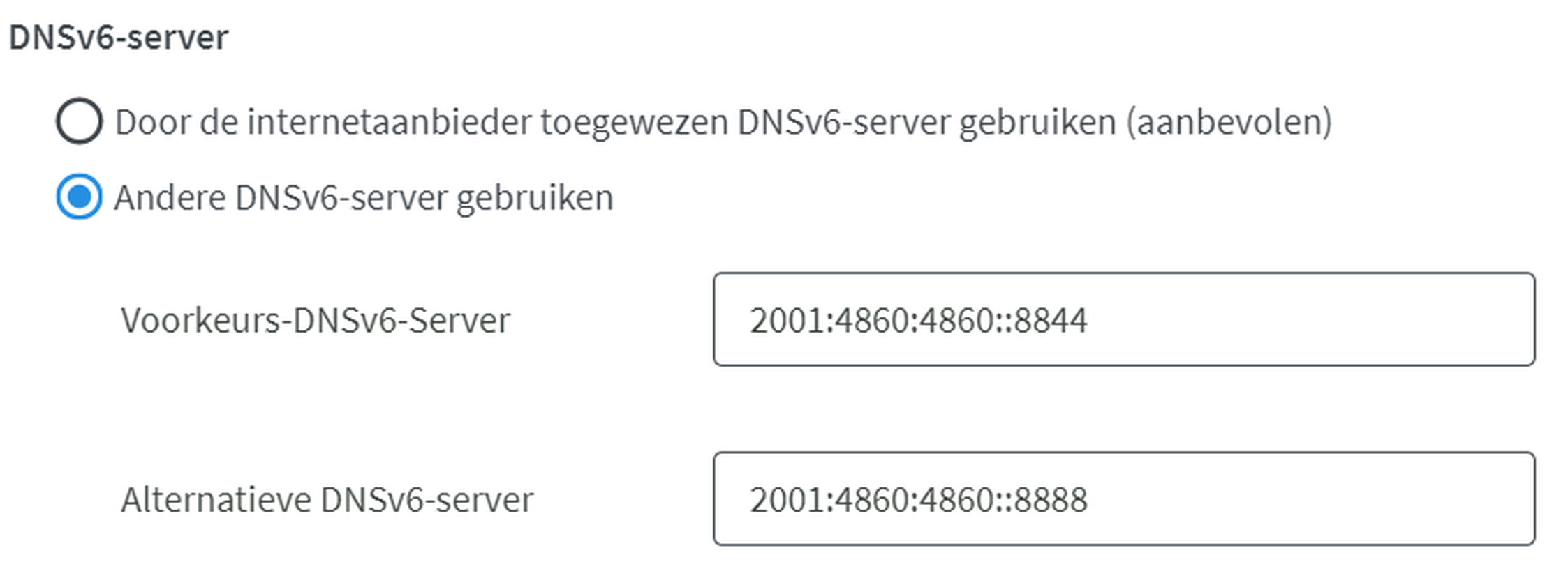

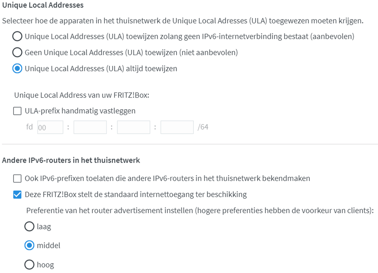

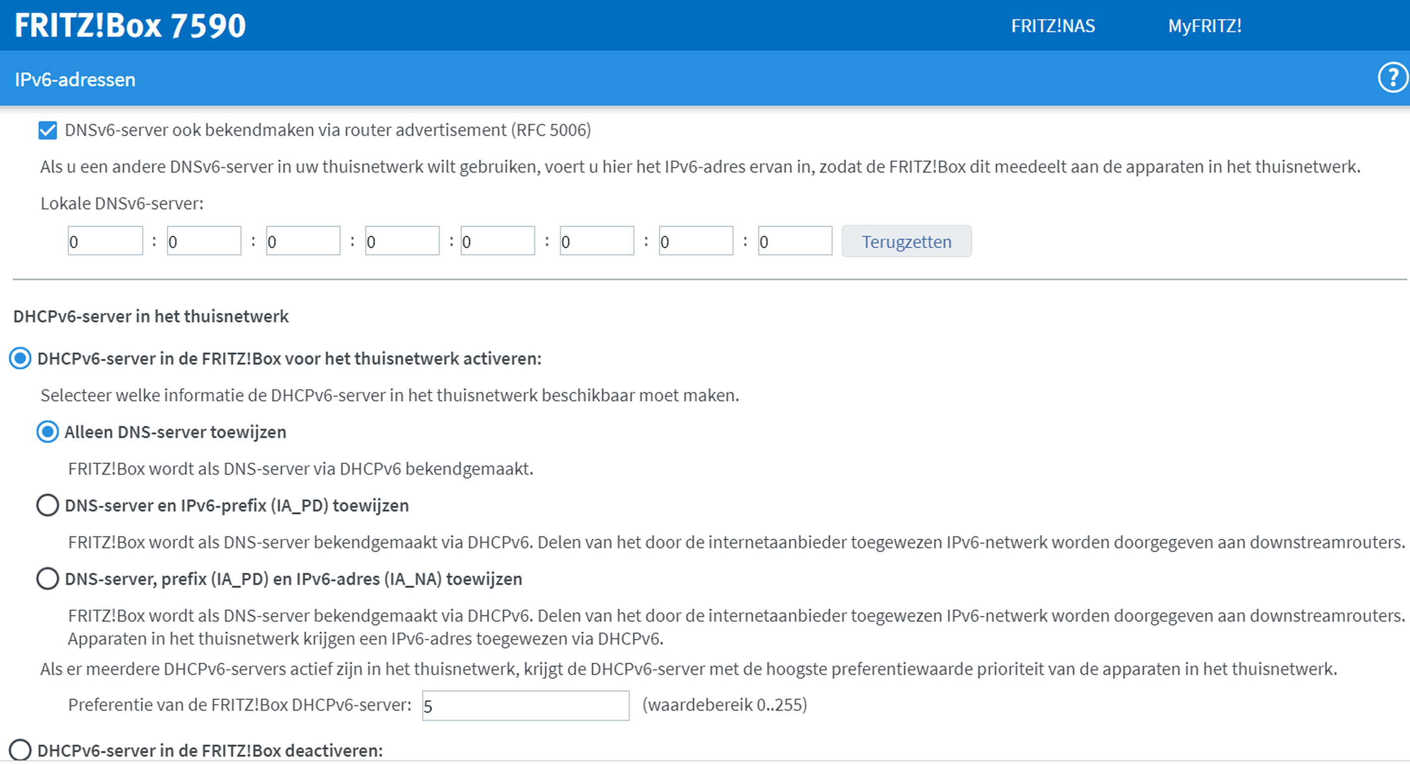

Volgens mij is beide geen probleem. Ik heb hier zelf ook een DNS server draaiend gehad (PiHole) en dat werkte prima voor IPv4 & IPv6. Hier die instellingen die je kan maken:

Ha! weer wat geleerd!
thanks
ook dat screenshot verteld alles ik zie het al FB ipv EB ;-)

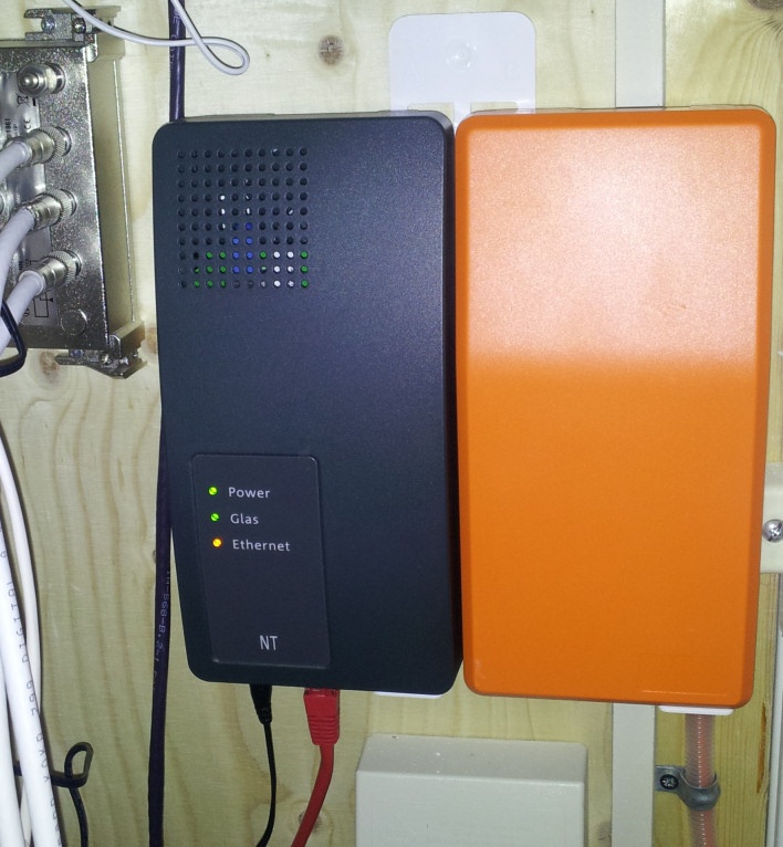

Nee. De MC901 hoort op de TY-01.
Afbeeldingslocatie: https://tweakers.net/i/XpdRUOsxORKHKSpP52yPA-tRQ_I=/full-fit-in/4920x3264/filters:max_bytes(3145728):no_upscale():strip_icc():fill(white):strip_exif()/f/image/FNACgoYOO0KNApESezMRlVXl.jpg?f=user_large

Barre73 schreef op maandag 30 november 2020 @ 19:06:
Die NT heb ik nog steeds liggen in mijn archief. Staat bij mij bekend als de PacketFront....
  • Barre73
  • Laatst online: 19:01
Soundwork schreef op maandag 30 november 2020 @ 19:16:
Genexis heeft al in 2012 het deel van Packet Front gekocht dat CPE's maakt.

  • Mr. Freeze
  • Laatst online: 15:42
Afbeeldingslocatie: https://tweakers.net/i/sVN_ZggCzLhMuIOJkVl0KP5qYF8=/x800/filters:strip_exif()/f/image/hVIUL7ai4iknJtPzcZXnGxns.png?f=fotoalbum_large
Dit is de mijne dus :)

  • Barre73
Mr. Freeze schreef op maandag 30 november 2020 @ 19:53:
Voor zekerheid toch maar snipperdag aangevraagd.
Dit is de FXP-100 met als bovenste deel een gigabit NT.
Die zou nog prima moeten werken met 500 Mbit. Zoals ik al aangaf is dit normaliter niet een FTU die geheel moet worden vervangen (dus de hele grondplaat).
Gelukkig maar want er zijn er wel een paar honderdduizend van in Nederlandse woningen.
Overigens heel apart dat die in 2013 nog zou zijn gemonteerd aangezien Reggefiber in 2012 overging op een nieuwe versie (de TY-01).

  • Soundwork
  • Laatst online: 20:57
Dennis-L schreef op vrijdag 4 december 2020 @ 17:39:
Je kan het zelf eventueel wel zien, wat is de linksnelheid tussen je NT en je router?
Dat kan men toch ook zien aan de LED lampjes op de NT?
Oranje=100 Mbps en groen=1 Gbps....
