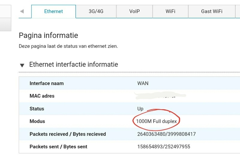

2Dutch schreef op vrijdag 4 december 2020 @ 19:05:
Experiabox vermeldt geen linkspeed.
Overigens kreeg ik net nog een nette vriendelijke reply dat ze de order gaan verschuiven naar een datum die me schikt en de kortingen worden links- of rechtsom geregeld, nice :)
Hangt af van het type dan gok ik?
Ik zie het wel op een V10, en een V9 kan het ook.. De V12 ken ik niet, misschien doet die het niet.
Afbeeldingslocatie: https://tweakers.net/i/m4eGuB0ndNeFfiyqK9wfAzyKGao=/800x/filters:strip_icc():strip_exif()/f/image/7Vvo0QK3XGLbS7fO0zUi9y7Q.jpg?f=fotoalbum_large
  • MatsSkoe
  • Laatst online: 02-10 10:28
krakendmodem schreef op vrijdag 4 december 2020 @ 23:26:
V12 ook hoor!

Bijzondere manier, je zou dat bij het 'glas'-ledje verwachten, want ethernet heeft geen bal te maken met hoe de lijn in de kast zit ingeplugd. Je vraagt je af wie zoiets onlogisch heeft lopen bedenken :P Ik wil je graag geloven, en zal mijn bevindingen ook nog even laten weten later dit jaar :+
Nou niet helemaal.
De snelheid van de ethernetpoort heeft alles te maken met hoe je bent gepatcht.
De snelheid van de ethernetpoort zal bij een NT altijd dezelfde snelheid zijn als de snelheid van de fiberpoort.
Een NT maakt daar niet automagisch 1000Mbit van, zo intelligent zijn die niet :)

2Dutch schreef op zondag 6 december 2020 @ 14:39:
Helemaal eens, super onlogisch.....
De NT is letterlijk een intermediair tussen 2 kabeltypes, glas aan de ene kant, ethernet copper aan de andere kant. Dus de DSLAM Gbic <> NT is een verbinding en de NT <> modem/router is een verbinding.
Begrijp ook niet waarom een NT niet gewoon de status en snelheid van beide kanten laat zien.... maar ja dat zal wel een financiële reden hebben.
Dennis-L schreef op zondag 6 december 2020 @ 16:04:
Nou niet helemaal.
Deze reactie kwam net online voor mijn reactie ;)
Dan nog vind ik het onlogisch. Maar zodra je dus EoF hebt vanuit de DSLAM kaart, dan is je ethernet copper lijn dus ook maar 100 Mbps......
[ Voor 27% gewijzigd door Soundwork op 06-12-2020 16:07 ]

Soundwork schreef op zondag 6 december 2020 @ 16:04:
Correct.
Je LAN (vanaf je router naar je eigen netwerk) is wel 1000Mbit maar je WAN 100Mbit
