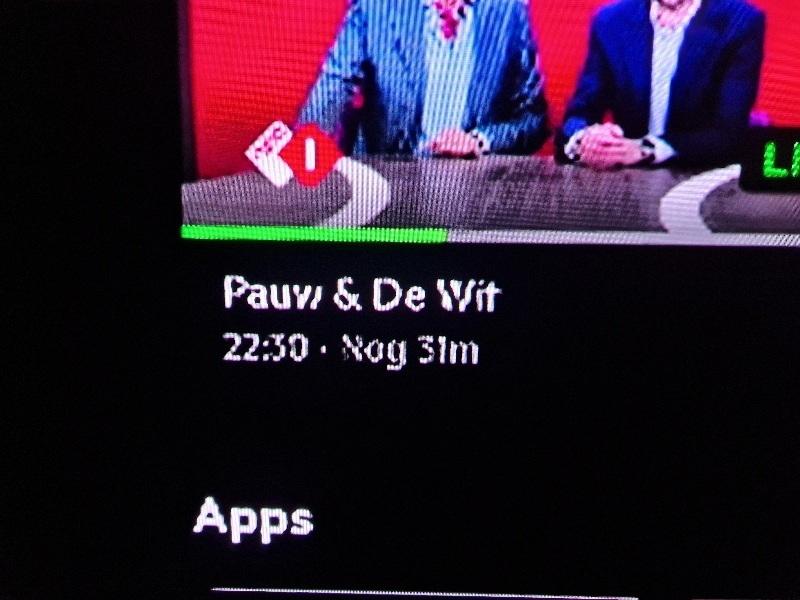

Wij hebben sinds een maand of 3 KPN TV en internet. Het beeld op onze TV (4k samsung) was altijd prima, maar sinds een week of 2 is het beeld erg blokkerig, alsof we naar een 640x480 resolutie kijken. Je ziet het ook goed in het menu:
Afbeeldingslocatie: https://tweakers.net/i/1dtCg_w8kIK_58esmSMO1Rt1bsw=/fit-in/4920x3264/filters:max_bytes(3145728):no_upscale():strip_icc():strip_exif()/f/image/3Eor1vXbQ4IOHGvY2PlhW1YB.jpg?f=user_large
In de setup is niks veranderd. Automatisch beste kwaliteit staat aan in de KPN box. Het beeld via de Google Streamer, Nintendo Switch en het Samsung menu zijn allemaal dik in orde, alleen via de KPN box is het drama.
Ik heb de box opnieuw opgestart, router ook. Wat zou het kunnen veroorzaken? Defect aan de KPN box?
  • Almerian
  • Laatst online: 21:37
Jabbah schreef op maandag 6 april 2026 @ 22:58:
Je bericht mist informatie. bijvoorbeeld:
- je kijkt met de KPN box, hoe en waarop is deze aangesloten?
- heb je meerdere routers/switches in je netwerk?
- zo ja, staat IGMP snooping aan
- hoe zijn de andere diensten/apparaten waarmee je vergelijkt aangesloten?
Probeer eens te switchen tussen draadloos/bedraad of een andere netwerkkabel, voor zover dat nog niet geprobeerd is.
  • Sende115
  • Registratie: Mei 2014
  • Laatst online: 22:37
Je zou in het menu van de TV en van de TV+ box kunnen zien wat voor resolutie er uitgestuurd wordt. Het wil nog wel eens helpen om de resolutie handmatig in te stellen (gezien TV met de PAL standaard wordt opgenomen, zou ik dan zeggen kies voor 4K / 50Hz).
  • robert.v.w.
  • Registratie: September 2016
  • Laatst online: 27-08 17:04
Dat doet onze TV+ STB ook altijd: na een update komt er reboot en staat het ding op 480p, ondanks dat alles op "automatisch" staat. Op het forum van KPN werd dit met 100% zekerheid weggedaan als zijnde een probleem van onze TV, maar het doet zich ook voor op een andere Samsung en een LG. We hebben ooit een 2e kastje gehad en die had dit probleem niet. Naar mijn mening zitten er gewoon brakke kastjes tussen. Het probleem staat los van IGMP snooping, andere diensten, wifi, bedraad e.d. omdat dit kastje direct op de KPN Box 12 is aangesloten en dus niet op de eigen router.
Oplossing: auto-resolutie uitschakelen, op 1080p zetten (maximum wat je kunt kiezen) en daarna rebooten. Dan weer op automatisch of 2160 zetten en daarna blijft het beeld op 2160p staan.

  • Jabbah
  • Laatst online: 28-08 11:02
robert.v.w. schreef op dinsdag 7 april 2026 @ 07:14:
Dit ga ik vanavond als eerste even proberen voordat ik ga experimenteren met andere dingen. Klinkt wel alsof dit hetzelfde probleem is als bij ons.

  • Jabbah
Dit was inderdaad de oplossing. Alles ziet er weer goed uit. Thanks!

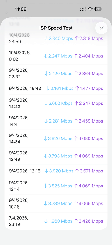

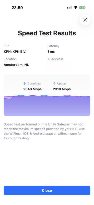

Recent ben ik overgestapt naar KPN met 4gb-verbinding. Had de modem van de ingang 3-4 tot 9-4 niet aangesloten met het gedachte dat het aangesloten zit. Kreeg daarbij de reminder om het modem aan te sluiten. Nu had ik dat aangesloten, werd de order goed afgesloten en begon het administratieve deel te lopen.
Ik denk dat er een geautomatiseerde check op de verbinding zit en heb het vermoeden dat er nog een handmatige check op kan zitten die je verbinding test en activeert. Anders kan het zo zijn dat de order incompleet wordt afgesloten en de verbinding uit wordt gezet.
Voor nu merk ik op mijn eigen netwerksetup een bandbreedteverschil. Gebruik momenteel een UDM-pro met een sfp+ copper module die ik direct op de XGS-PON ONT (zwarte Genexis-doos) aansluit. Had hier de vlan op 6 gezet en PPPoe aangezet met de username en password die daarvoor bestemd waren. De bandbreedte blijft rond de ~2 Gbit symmetrisch hangen. Doe ik dit met Experiabox 14 op de ont en UDM op de 10Gbit-poort, dan springt het naar de volle ~4gbit.
Nu was ik het forum afgegaan en had daar de hypothese dat het om de PPPoE-settings ging die hem slomer maken. Had ik de mtu-settings toegepast met het idee dat dat de bandbreedte beïnvloedt, maar it doesn't.
Heeft iemand een idee wat else het kan zijn?

Sagitherus schreef op donderdag 16 april 2026 @ 13:46:
Wat ik van anderen weet, is dat de UDM-Pro met PPPoE geen hardware offload kan doen. Daardoor wordt maar 1 CPU-core gebruikt en kun je niet de volle snelheid halen.
  • Sagitherus
  • Laatst online: 28-08 11:17
Wat zit er dan op de modem hardwarematig gesoldeerd of softwarematig gecodeerd, waardoor het wel met de volle mep op de mug kan slaan?

Sagitherus schreef op donderdag 16 april 2026 @ 14:08:
Waarschijnlijk een ASIC-chip.
  • Tom Paris
  • Laatst online: 23-08 22:42
De CPU in de Experiabox heeft een netwerk-accelerator ('network processing unit') die PPPoE-verkeer kan 'offloaden', en software die die accelerator kan gebruiken. Zelfde concept als AES-NI voor encryptie op je desktop CPU. OpenWrt op moderne MediaTek CPUs kan dat bijv. ook, maar Ubiquiti niet in alle modellen.

ikbenjoeri schreef op donderdag 16 april 2026 @ 13:55:
Wat ik van anderen weet, is dat de alleen UDM-Pro met PPPoE geen hardware offload kan doen. Daardoor wordt maar 1 CPU-core gebruikt en kun je niet de volle snelheid halen.
Bizarre is dat alleen de UniFi Security Gateway, van bijna 10 jaar oud (25 euro op marktplaats) en de recente fiber cloud gateway hardware offloading voor PPPoE lijken te hebben. Kan dit (proefondervindelijk) bevestigen met mijn 1 Gig verbinding. Alleen met deze twee haalde ik mijn volle snelheid. Al is het nog steeds niet ideaal want ze lijken met iedere update het probleem weer terug te brengen. Dus pas op met auto update van je router firmware. Draai hier 5.0.12 op mijn fiber en dat werkt probleemloos.

Ik weet niet of dit hier thuis hoort maar niet geschoten is altijd mis.KPN + TV abo, het probleem zit hem in connectie maken naar de back end van het TV platform. Zowel op de PC als op de STB, ik zie dat hij een connectie wil opzetten naar https://api-avs67.tv.prod.itvavs.prod.aws.kpn.com/ en daar krijg keihard een Forbidden retour, zou het kunnen zijn dat mij IP adres op een blacklist staat bij KPN?
