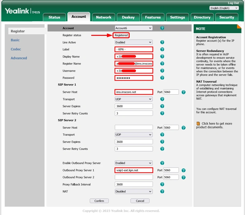

Ik krijg bellen icm de SIP gegevens niet voor elkaar.
Ik heb de KPN Box 12 vervangen voor een Ubiquiti CGF en dit werkt prima. Tot zover tevreden maar ik wilde telefonie verhuizen naar een nieuwe Yealink IP telefoon. Ik heb daar voor de SIP gegevens opgehaald, wachtwoord aangevraagd en deze gegevens ingevoerd in de Yealink. Maar ik blijf maar "Registration failed" krijgen. En nu na een aantal pogingen alleen nog maar "Registering". :-(
Heeft iemand dit wel werken en zo ja, wat doe ik dan verkeerd? Ik gebruik de volgende settings:
[Account]
Label: Naam
Display Name: Naam
Register Name: [knip]@ims.imscore.net
Username: [knip]@ims.imscore.net
Password: ***
[SIP server 1]
Server host: ims.imscore.net, Port 5060
Transport: UDP
Server expires: 3600
[SIP server 2]
Blanco
Enable outbound proxy aan
Outbound proxy server 1 voip1-ext.kpn.net, Port: 5060
Outbound proxy server 1 blanco
NAT: Disabled
Ziet iemand wat ik evt. fout doe?
Port forwards heb ik nog niet in de hoop dat dit niet nodig is, en SIP staat uit in de Ubiquiti bij Conntrack rules
[ Voor 8% gewijzigd door GaMbiNo op 03-03-2026 15:07 ]

GaMbiNo schreef op dinsdag 3 maart 2026 @ 15:03:
[Account]
Label: Naam
Display Name: Naam
Password: ***
[SIP server 1]
Transport: UDP
[SIP server 2]
Blanco
NAT: Disabled
Voldoet je telefoon aan de vereisten in het document?
https://assets.ctfassets.net/zuadwp3l2xby/6BxqvsxmGtPqxiihrRY8S6/7643e21cf68d92c6187c66534ff9edb8/20220163_KPN_VastBellen_Specificaties_v20220127.pdf

  • GaMbiNo
  • Laatst online: 21:49
GaMbiNo
1337
Het is me toch nog gelukt. Ik vond onderstaande screenshot op internet en daarmee is het toch gelukt. 8)
Afbeeldingslocatie: https://tweakers.net/i/C1gDZ8JZfPcx-fKbaIe0MH_wpD8=/800x/filters:strip_exif()/f/image/dUklWNcvSd87TcHSeMz4MNP7.webp?f=fotoalbum_large
  • ernstoud
  • Laatst online: 22:32
GaMbiNo schreef op dinsdag 3 maart 2026 @ 18:02:
Chapeau! De ware Tweaker gaat tot het gaatje.

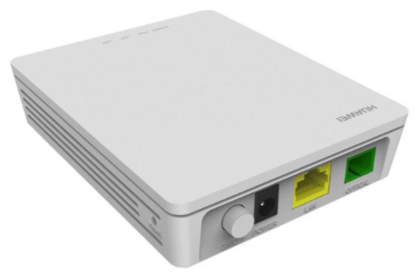

  • aabdelhakim
  • Registratie: Maart 2026
  • Laatst online: 05-08 23:10
Hallo allemaal,
Allereerst excuses als mijn vraag wat basic is. Ik ben net lid geworden van het forum en merk dat hier veel mensen zitten met behoorlijk wat technische kennis, dus het is een beetje overweldigend. 😅
Ik ga binnenkort overstappen van Ziggo naar KPN (ingangsdatum: 9 april). Net toen ik me wat zekerder begon te voelen over mijn netwerksetup liep ik tegen het volgende probleem aan.
Ik heb een TP-Link BE400 router gekocht omdat ik graag mijn eigen router wil gebruiken en mijn eigen wifi-netwerken wil configureren:
1x 5 GHz netwerk & 1x 2.4 GHz netwerk voor IoT-apparaten
Tot mijn verrassing ontdekte ik dat de KPN-router niet in bridge mode kan, zoals bij Ziggo wel kan.
Vraag 1
Na wat googelen zag ik dat het mogelijk is om een eigen router/modem te gebruiken, maar ik vraag me af hoe de aansluiting precies werkt.
Krijg ik vanuit de glasvezelaansluiting van KPN een ethernet (RJ45) aansluiting waarop ik mijn BE400 router kan aansluiten?
In mijn meterkast zit al een glasvezelbox (zie foto), maar daar lijken geen ethernetpoorten op te zitten.
Afbeeldingslocatie: https://tweakers.net/i/WkREGNRbb0VcxRQrfHhHj_rc5gg=/x800/filters:strip_icc():strip_exif()/f/image/m1laYI0lwcsjMyIJatOvvBbc.jpg?f=fotoalbum_large
Mijn TP-Link BE400 heeft alleen ethernetpoorten, maar ik ben technisch wel comfortabel met zaken zoals:
VLAN ID instellen & PPPoE configureren
Vraag 2
Als er inderdaad een ethernetpoort uit de KPN ONT/modem komt, kan ik dan ook gewoon de CAT7 kabel gebruiken die al door mijn leiding naar de woonkamer loopt, zodat mijn BE400 in de woonkamer staat in plaats van in de meterkast?
Vraag 3
Als ik mijn eigen router gebruik, kan ik dan ook alle functionaliteiten van de BE400 benutten, zoals:
- eigen firewall
- VPN
- aparte subnetten
Of zijn er beperkingen wanneer je KPN gebruikt?
Vraag 4
Omdat ik in een vrij groot appartement woon, ben ik ook benieuwd naar wifi-extenders of mesh-oplossingen die goed werken in combinatie met een eigen router zoals de BE400.
Tot slot: zou iemand misschien een foto kunnen delen van de KPN glasvezelconverter / modem in de meterkast (de ONT die glasvezel naar ethernet omzet)? Dan kan ik me een beter beeld vormen van hoe de aansluiting er uiteindelijk uit gaat zien.
Alvast bedankt :)
  • ernstoud
aabdelhakim schreef op maandag 9 maart 2026 @ 11:04:
Vraag 1
Ja, uit de ONT van KPN komt ethernet, gaat zo in je router.
Op het witte kastje op je foto wordt de ONT geklikt. Een paar posts hierboven zie je dat zwarte kastje.
ArcticWolf in "[KPN Glasvezel] Ervaringen, Techniek en Discussie - Deel 3"
Dat witte kastje bevat alleen de glasvezel en een connector achter het blauwe luikje waar de ONT op aansluit.
Overigens lijkt bij jou dat kastje los te hangen, je kunt dus het beste om een monteur vragen om het vast te zetten. Niet zelf aan knutselen, grote kans dat je de vezel beschadigt,

  • SYQ
SYQ
Vraagje, ik kom van Odido en as maandag gaat de lijn over. Nu heb ik thuis al 1gbs, puur uit nieuwsgierigheid moet ik de ONT geleverd door KPN aansluiten of kan ik huidige huwai blijven gebruiken (stuk kleiner). Reeds gezocht in topic naar genexus maar niks kunnen vinden. de installatiehulp van kpn werkt ook voor mij niet
  • ernstoud
SYQ schreef op dinsdag 10 maart 2026 @ 19:47:
Als je van Odido een kleine Huawei ONT hebt dan is dat GPON.
Deze dus:
Afbeeldingslocatie: https://tweakers.net/i/gixc6OELQh8pwwmhp5S3e4kTOR4=/fit-in/4920x3264/filters:max_bytes(3145728):no_upscale():strip_icc():strip_exif()/f/image/TuJLOXSg48bqXbI3IcLeDSRn.jpg?f=user_large
Wat heb je aan apparatuur van KPN ontvangen?
[ Voor 17% gewijzigd door ernstoud op 10-03-2026 20:28 ]

  • SYQ
SYQ
ernstoud schreef op dinsdag 10 maart 2026 @ 20:06:
Deze dus:
Gaat idd om de Huawei uit jouw post, dus gewoon vervangen. Prima!
Vorkie schreef op dinsdag 10 maart 2026 @ 20:14:
Ik kreeg van KPN het linkerkastje, daar zat eerst een, nogal wankel ding, op van Odido / Vodafone thuis met naar een klein kastje om van glas naar UTP te gaan.
btw, de omzetting van Odido > KPN ging zonder enige pijn, in de ochtend offline met Odido, toen KPN spullen aangesloten, stapjes doorlopen en klaar! Fijn om te zien dat IPv6 daar wel standaard is...
Voor KPN zit dat dus hierin verwerkt en ziet er beter uit dan zo'n los kastje van Huawei.
Fijn om te horen dat het smooth verloopt!
  • ernstoud
SYQ schreef op dinsdag 10 maart 2026 @ 20:48:
Inderdaad want KPN doet geen GPON, alleen AON en XGS-PON.
Dus vervangen door dat wat je van KPN krijgt of gekregen hebt.

Op werk krijgen wij kpn zakelijk glasvezel.
Thuis heb ik moeiteloos de experiabox vervangen voor de ucg ultra.
Werkt dat ook zo eenvoudig met zakelijk (met voip erbij)?
In mijn ervaring is Voip niet eenvoudig. Er zijn veel settings die je goed moet hebben staan voordat het goed werkt. Wel is het zo dat KPN uitvoerig heeft gedocumenteerd welke settings je moet gebruiken. Je specificeert ook niet welk device je wilt gebruiken voor je voip.
  • jongetje
  • Laatst online: 22:15
Muis666 schreef op vrijdag 3 april 2026 @ 09:02:
Voor VoIP met eigen apparatuur kun je veel beter een onafhankelijke VoIP provider nemen. Is goedkoper maar vooral veel eenvoudiger te configureren en werkt op elke internet verbinding. Bij calamiteiten ook via een app op een mobiel.
  • janbal
  • Laatst online: 23:10
Met een Fritzbox is VOIP super eenvoudig. Idd onafhankelijke VOIP Provider er bij bijv. Cheap Connect en gaan met die banaan.
Gebruik dit al jaren zonder problemen. Wordt wel steeds meer overbodig door onbeperkt mobiel bellen abo.

KPN Wholesale heeft enkele jaren geleden alle GPON mogelijkheden dichtgezet voor nieuwe leveringen.
Maar alles wat al wel draaide is gewoon gebleven. Het zal vast een keer omgezet worden maar nu nog niet.
Hetzelfde geldt voor EoF (max 100 Mbit AON). Er zijn nog steeds gebruikers die daarop draaien en dat is nog veel meer jaar geleden gestopt en gewijzigd naar GoF.
