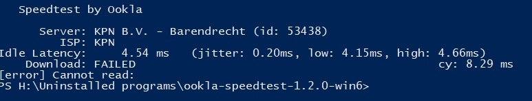

  • snah001
  • Laatst online: 18:09
Vanavond in een keer nog maar net 500 Mbps down en 0,1 Mbps upload (via CLI gemeten).
Weet iemand of er een storing is? Op alle storingen staat niks vermeld in mijn regio Zuid NL, ook niet bij KPN zelf.
10x getest gedurende 1/2 uur:
Afbeeldingslocatie: https://tweakers.net/i/nO8UrwZpVjur_S6K9i8_eUAneP8=/fit-in/4920x3264/filters:max_bytes(3145728):no_upscale():strip_icc():strip_exif()/f/image/eMQIVce19r4j2A9TvnjoYKaX.jpg?f=user_large
[ Voor 42% gewijzigd door snah001 op 08-02-2026 00:26 ]

  • crunchytail
  • Laatst online: 23:33
snah001 schreef op zondag 8 februari 2026 @ 00:16:
Zelfde speedtestserver gebruikt, geen problemen hier (Haarlem - Noord-Holland).
  • neeecht
  • Laatst online: 21:21
Probeer eens:
speedtest -s 61186
Barendrecht werkt hier wel, maar niet echt snel met de upload.
Buiten dat, werkt het prima.
  • snah001
Al uitgevogeld wat het probleem was.
In de router kun je een cloud service Astrowarp gebruiken.
Dan kun je via hun cloud service alle verkeer van je eigen mobiele clients (als je van huisbent) over je eigen router laten lopen.
Echter als je dat gebruikt gaat er iets niet goed en knijpt deze de verbinding.
Ook na disabelen van de service blijft dat dan zo.
Was even zoeken en dus meteen bij GLi.net een melding maken zodat ze dat in de volgende firmware update mee kunnen nemen.
[ Voor 69% gewijzigd door snah001 op 08-02-2026 13:31 ]
