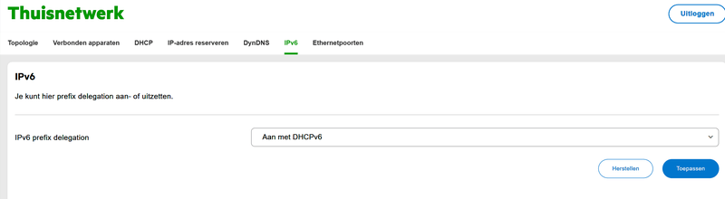

Ik heb ook problemen na de update van de V12 modem. Als ik een nieuwe site open of vanuit een site doorklik naar een andere site duurt het gewoon een paar seconden voordat het wat gaat doen. Ook het openen van de TV gids op de TV tuner gaat traag en geeft soms errors. Na een reset gaat het even goed en komen deze problemen terug. Nu al tot 2x geen internet meer gehad. Niet helemaal, sommige sites openden wel en andere niet. Het modem was op dat moment ook niet meer bereikbaar.
Net de helpdesk aan de lijn gehad en alles een hard reset gegeven (joepie, ook mijn modem passwoord gewist :( ) maar na een paar minuten gebruik zagen we de verschijnselen weer gebeuren.
Ik ben niet helemaal een kenner maar het lijkt mij dat hij moeite heeft om de DNS info op te vragen.
Er zijn mensen die mij een GOD vinden

  • memphis
  • Laatst online: 23:52
memphis
48k was toen meer dan genoeg.
dunkiegaming schreef op zaterdag 1 maart 2025 @ 17:56:
Probeer het eens in te stellen in de router bij Internetverbinding>DNS.
Nu zag ik op de KPN forums meer klachten van na de update, met name het laden van apps op een android telefoon. Zo'n app gaat natuurlijk ook van andere servers data weghalen en dat lijkt in de richting van ook mijn probleem te zitten dat het omschakelen naar een andere site of content van een andere server binnen een pagina traag of niet laadt.
In enkele topics werd gezegd dat dit V12 modem problemen heeft met IP6 en dat je dat uit moet zetten.
Ik blijf wel het modem resetten als die weer moeilijk gaat doen, morgen komt er een monteur en die gaat het allemaal bekijken.

  • Ghost81
  • Laatst online: 04-05 20:47
memphis schreef op zondag 2 maart 2025 @ 15:33:
Bij mij ging het laden van diverse pagina's in elk geval ook heel traag. Na het uitzetten van IPv6 werkte alles weer normaal. Mischien dat het aanpassen van de DNS servers ook het probleem oplost, maar dat heb ik niet geprobeerd. Ik heb wel een V10 i.p.v. V12.
  • Jerrythafast
  • Laatst online: 25-09 12:33
Er zit inderdaad een IPv6-gerelateerde bug in de "nieuwe" (inmiddels ruim twee maanden) firmware op de Box10. Zie dit topic van mij op KPN community. Een moderator heeft de titel daarvan ooit veranderd waardoor het lijkt of het alleen om Android clients gaat, maar het hele netwerk is van slag. Windows kan er redelijk goed mee om gaan, maar bij Android is het gewoon killing.
Het probleem treedt specifiek op bij niet-VLAN-aware apparaten die via de LAN-poorten van het modem zijn aangesloten (in mijn geval een WiFi accesspoint van TP-Link en alle apparaten die daarmee verbinden). Het is heel makkelijk te ontdekken: als je op hetzelfde apparaat IPv6-adressen met :1: ertussen én met :0: (of ::) op dezelfde plek hebt, heb je de bug te pakken.
Elke keer dat je apparaat verbinding zoekt via het :1: adres komt er een time-out. Dat merk je als vertraging op Windows (daarna probeert hij het andere adres of IPv4), maar op Android komt er daarna geen byte meer door. -O-
Ik ben wel benieuwd of @memphis hierboven nu hetzelfde probleem heeft op de Box12. Dat zou betekenen dat ze dezelfde bug nu ook op dat modem hebben geïntroduceerd. Hopelijk helpt dat in de prioritering...

  • memphis
memphis
Monteur was langs geweest. Hij kon precies zien dat de problemen na de update waren begonnen en het leek dat het modem sommige onderdelen intern rebooten zonder dat extern te laten zien. Hij heeft direct een nieuw modem geplaatst, ik ben nu van een V12-B naar een V12-C gegaan. Grappig was dat het modem de hele configuratie zoals netwerknaam ed weer terug laadt.
Binnenkort even een ander wachtwoord instellen en zijn we weer helemaal terug.

Ik ben sinds dit weekeinde een (vooralsnog) blije gebruiker van KPN glasvezel (1 gbit, V12, geen eigen router, XGSPON). De aansluitdatum was officieel vandaag, maar op zaterdag werkte de hele boel al soepeltjes. Ik ben blij om weg te gaan bij Ziggo waar we af en toe korte downtime (paar minuten) ervoeren, en wat gewoon vrij duur was.
Ik heb wat snelheidstestjes gedaan en we gaan van 210/61 mbps naar 518 / 429. Nee het is geen gigabit, maar alsnog een hele verbetering.
Eén ding dat me hierbij opviel is dat mijn Apple-apparaten allemaal geen v6-IP lijken te krijgen van de box. Ik heb hier concreet nog geen hinder van ontvangen, maar het is wel opvallend. Ik draai een hartstikke 'vanilla' configuratie en de box zélf lijkt wel een IPV6 te krijgen van de buitenkant. Klinkt dit iemand bekend?

Ook niet na een reboot van de Box 12?
  • dunkiegaming
  • Registratie: Maart 2021
  • Laatst online: 25-09 10:32
AntiPasta schreef op maandag 10 maart 2025 @ 10:35:
Zet even IPv6 prefix delegation met DHCPv6 aan via Thuisnetwerk>IPv6.

m0ridin schreef op woensdag 19 maart 2025 @ 07:59:
Hmmm, ik vraag me af of mijn issue hier ook mee te maken kan hebben... Merkte op mijn laptop dat internetpaginas traag startten met laden, maar eenmaal ladend heel snel gingen. Ping en snelheid was ook prima...
Las op reddit een post dat disablen van ipv6 protocol in je adapter settings dit zou verhelpen en inderdaad, instant. Zoekende kwam ik ook hier terecht, ook pas recent de nieuwe firmware op mijn box 12 uitgerold gekregen.
Heb hier alleen een superwifi2 accesspoint van kpn zelf aangesloten op het modem...
Hoe dan ook, in ieder geval meer info om wat verder te zoeken. Voor nu laat ik ipv6 maar even uitstaan op mijn laptop, kan niet zeggen dat ik op mijn telefoon iets heb gemerkt (hoewel ik soms wel eens tussen wifi en mobiel internet schakelde bij issues... kan me alleen niet herinneren hoe vaak of wanneer voor het laatst)
Je klacht klinkt wel hetzelfde. Het begint met het trager oppakken van een website maar als je erop blijft blijft de site lang doorwerken terwijl andere nieuw te laden sites steeds langzamer opstarten en dan helemaal niet meer gevonden worden. Dit was niet alleen bedraad maar ook over WiFi. Na de laatste monteur die het glasvezelkastje had vervangen en ook IPv6 had uitgezet loopt het tot op nu nog steeds soepel. Ik denk toch dat KPN hier verder naar moet kijken.
