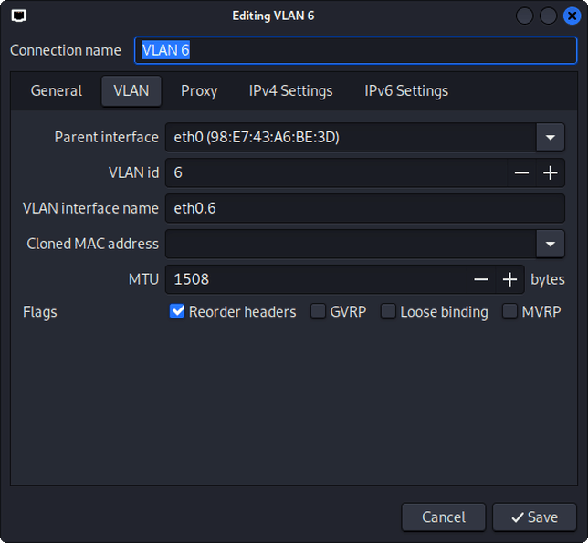

  • weebl15
  • Laatst online: 03-11-2025
Raven schreef op zaterdag 30 december 2023 @ 19:56:
Tsja, niet elke router kan goed omgaan met PPPoE en dan is er niet veel keus helaas :/ Het blijft vaag dat dubbel NAT gewoon makkelijker werkend te krijgen is dan PPPoE onder Debian.
Waarom is PPPoE niet makkelijk werkend te krijgen onder Debian?
Je MTU instellingen zijn iig correct.
MTU op fysieke interface: 1512
MTU op vlan interface: 1508
MTU op pppoe interface: 1500
Verder zorgen dat snelheid 1000M is, auto negotation uit. User/pass boeit niet maar internet/internet is wat ik gebruik.
edit: heb 't effe snel getest op een kali linux installatie (Debian-based) en daar werkt PPPoE verbinding opzetten prima:
Afbeeldingslocatie: https://tweakers.net/i/Bn0aGpty69SDBcTlugM5Ar88fcY=/800x/filters:strip_exif()/f/image/J39XN6JBYfMa01Vo46N2PtSz.png?f=fotoalbum_large
Het kan uiteraard allemaal via config files (ik gebruik tegenwoordig graag netplan), maar de interfaces heb ik even snel via NetworkManager geconfigureerd, alleen PPPoE gedeelte met
pppoeconf eth0.6
/etc/ppp/providers/dsl-provider:
ifname wan
noipdefault
+ipv6 ipv6cp-use-ipaddr
defaultroute
noauth
persist
mtu 1500
mru 1500
password "internet"
plugin rp-pppoe.so eth0.6
user "internet"
usepeerdns
default-asyncmap
noaccomp
/etc/ppp/pap-secrets en /etc/ppp/chap-secrets:
"internet" * "internet"
IPv4/IPv6 settings op disabled voor zowel fysieke nic als VLAN nic.
Afbeeldingslocatie: https://tweakers.net/i/NY77LxHqIk6hPh72ualHfR1LHv8=/full-fit-in/4000x4000/filters:no_upscale():fill(white):strip_exif()/f/image/i6z5Uq6L37XmbzykvhUEI9Vs.png?f=user_large
Afbeeldingslocatie: https://tweakers.net/i/xC8dsUdaT5DNFBwJ-c9p3CBj1E0=/full-fit-in/4000x4000/filters:no_upscale():fill(white):strip_exif()/f/image/nYbYR3FrqwRlRjpTLQkpO5NE.png?f=user_large
Waar loop je tegenaan?
[ Voor 74% gewijzigd door weebl15 op 31-12-2023 03:57 ]

  • Charlie_Root
  • Registratie: November 2018
Raven schreef op zondag 31 december 2023 @ 09:36:
Als jij mij kan vertellen wat de "modem hangup" message triggered ;) , aan KPN's kant kan het logboek niet meer aangeven dan session of carrier dropped.
"modem hangup" na toewijzen IPv4-adres + DNS, geen foutmelding om op te Googlen. De handshake lijkt goed te gaan, daarna even stilte en dan ineens verbinding weg, elke keer weer na een halve minuut. EB eraan, geen verbindingsproblemen, het zit hem dus in Debian lijkt het.

Staan je MTU settings goed? Dat zou het mogelijk kunnen verklaren

  • weebl15
Kan je de output van ifconfig eens posten? Desnoods alleen
ifconfig | grep mtu
Tevens interessant om de output van
ethtool <fysieke nic>
te zien.
Daarnaast is het handig om de inhoud van je config files te zien, aan de hand daarvan zou ik het kunnen proberen reproduceren.
  • Raven
Raven
Marion Raven fan
Charlie_Root schreef op zondag 31 december 2023 @ 15:46:
Bij gebruiken nmcli om PPPoE-interface aan te maken mtu 1500 in het commando opgegeven, dus dat zou goed moeten zijn.
weebl15 schreef op zondag 31 december 2023 @ 16:59:
ifconfig | grep mtu
Command not found, kan mij niet eens herinneren wanneer ik ifconfig voor het laatst heb gebruikt. De output van ip a en dan specifiek de fysieke WAN-interface geeft dit
Bash:
enp2s0: <BROADCAST,MULTICAST,UP,LOWER_UP> mtu 1500 qdisc mq state UP group default qlen 1000
    link/ether 80:ee:73:f4:48:c0 brd ff:ff:ff:ff:ff:ff
    inet 192.168.2.5/24 brd 192.168.2.255 scope global noprefixroute enp2s0
       valid_lft forever preferred_lft forever
Dit is dus in dual NAT opstelling.
te zien.
Bash:
24
25
26
27
sudo ethtool enp2s0
Settings for enp2s0:
        Supported ports: [ TP ]
        Supported link modes:   10baseT/Half 10baseT/Full
                                100baseT/Half 100baseT/Full
                                1000baseT/Full
        Supported pause frame use: Symmetric
        Supports auto-negotiation: Yes
        Supported FEC modes: Not reported
        Advertised link modes:  10baseT/Half 10baseT/Full
                                1000baseT/Full
        Advertised pause frame use: Symmetric
        Advertised auto-negotiation: Yes
        Advertised FEC modes: Not reported
        Speed: 1000Mb/s
        Duplex: Full
        Auto-negotiation: on
        Port: Twisted Pair
        PHYAD: 1
        Transceiver: internal
        MDI-X: off (auto)
        Supports Wake-on: pumbg
        Wake-on: g
        Current message level: 0x00000007 (7)
                               drv probe link
        Link detected: yes
i211 mocht dat interessant zijn.
Dat wordt in dit geval output van nmcli con show wan6-ppp:

Oscar Wilde
  • weebl15
Raven schreef op zondag 31 december 2023 @ 17:22:
Bash:
Je kunt ifconfig op je systeem krijgen door het pakket net-tools te installeren. Daarnaast is de output alleen interessant als je probeert de PPP verbinding op te zetten :P.
Je zou dan namelijk drie verschillende MTU's moeten zien. 1512 op enp2s0, 1508 op wan6, 1500 op wan6-ppp.
Daarnaast dus het liefst ook auto-negotation uitzetten en gewoon 1000M Full-duplex kiezen. Minder relevant met NT, maar als je direct op glas zit d.m.v. bijv een SFP module is dit een must.
[ Voor 4% gewijzigd door weebl15 op 31-12-2023 18:49 ]

weebl15 schreef op zondag 31 december 2023 @ 18:48:
Gezien de aanwezigheid van ip en nmcli is ifconfig/net-tools overbodig, beide geven ook mtu in de output ;)
Overigens, ifconfig was (i.i.g. bij Debian) in 2020 al deprecated vanwege bestaan van ip :P
Ah ja |:( , genoteerd om te checken wanneer ik de EB er weer tussen weg haal.
Genoteerd, al is rechtstreeks op; fiber een beetje lastig, de Shuttle-pc heeft geen SFP en ook geen PCIe slot om er een SFP-kaartje in te stoppen. De ONT blijft dus in gebruik.

  • weebl15
ONT ertussen is prima en meestal gaat auto-negotiation dan ook wel goed hoor, maar ik zet em altijd op handmatig 1000M full duplex voor de zekerheid.
