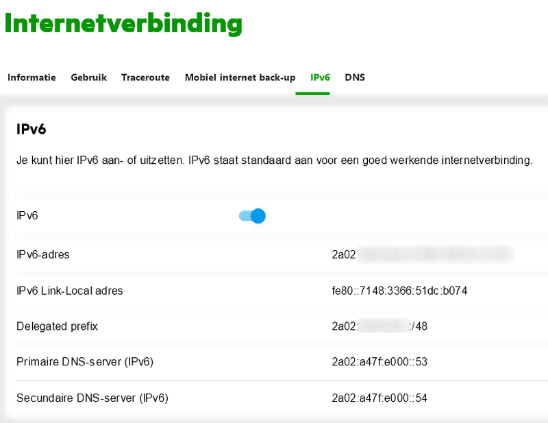

  • Airw0lf
  • Laatst online: 15:07
Airw0lf
makes it run like clockwork
Ik probeer IPv6 actief te krijgen i.c.m. OpnSense aangesloten op een Box12 met de nieuwste firmware. Op dit moment is de firmware versie V12.C.23.04.39.
Het IPv6 adres begint nu met fd4c.
Vorig jaar ook al eens een poging gedaan met Box10A - toen was het begin 2a02.
In die tijd kon ik met IPv6 pingen naar de update site van OpnSense.
Nu krijg ik dat niet meer voor elkaar.
In Box12 staat onder Internetverbinding IPv6 ingeschakeld.
Met daaronder een IPv6 adres en een Link-Local adres.
Onder Thuisnetwerk is "IPv6 prefix delegation" ingesteld op "Aan met DHCPv6".
Maar ook standje "uit" en "zonder DHCPv6" is geprobeerd.
Aan de WAN-kant van OpnSense heb ik de volgende combinatie van instellingen geprobeerd:
  • Prefix delegation size: /48, /56 en /64
  • Met en zonder "Request only an IPv6 prefix"
  • Met en zonder "Send IPv6 prefix hint"
Tot nu toe allemaal zonder resultaat.
Iemand suggesties?

Airw0lf schreef op maandag 25 december 2023 @ 23:21:
Iemand suggesties?
Anders dan Box12 er tussenuit :+ ?
Jouw fd4c adres is een private adres dat niet over het internet gerouteerd kan worden. Let wel, een adapter kan en zal met IPv6 vaak meerdere IPv6 adressen krijgen.Je maakt niet duidelijk waar je het fd4c adres ziet, op je Box12 of op je OpnSense box. Ik vermoed op de laatste want een Box12 zou wel standaard IPv6 moeten ondersteunen.
Je kunt ook even kijken op Mijn KPN. Daar zie je bij IP adres welk IPv4 adres en welke IPv6 range je gebruikt.
Ik weet niet in hoeverre de Box12 DHCPv6 aan de LAN kant ondersteunt. Je kunt het op je OpnSense box ook even proberen met SLAAC.

Muis666 schreef op dinsdag 26 december 2023 @ 10:20:
Het fd4c-adres staat op de internet verbinding van Box12 - samen met een link-local adres.
Maar anders dan dat is er niks te vinden - geen publiek IPv6 adres.
Laat staan prefix-en en/of IPv6 DNS-servers.
In het KPN-portaal staat een 2a02-adres met een /48 prefix.
Das mooi - maar het lijkt erop alsof dat ("rare"?) fd4c adres nu roet in het IPV6-eten gooit.
In het verleden stond er alleen een local-link adres met dit 2a02-adres.
Geen idee waarom ze dat veranderd hebben.
De vraag is: hoe krijg ik dat 2a02-adres terug op die lijn?

  • Muis666
  • Laatst online: 15:32
Airw0lf schreef op dinsdag 26 december 2023 @ 10:40:
Dat kan kloppen. Overigens is een fd4c adres ook een niet routeerbaar adres.
Je routeerbare IPv6 adressen hoor je op de Box12 op je LAN poorten te krijgen, niet op de WAN. En als je een device aansluit via 1 van de LAN poorten dan krijg dat device als het goed is via SLAAC automatisch ook een IPv6 adres in jouw range.
Iemand suggesties?
Als ik naar de screenshots online kijk van de Box12 moet je meer gegevens invoeren op de volgende pagina:
Internet Connectivity → Basic → IPv6
Hier zouden 4 invoervelden moeten zijn:
  • Delegated Prefix
  • LAN IPv6 (let op, dit is link-local)
  • WAN IPv6 (publiek adres, niet link-local)
  • WAN Mac
Verder zou je op OpnSense volgens mij verder behalve dhcpv6 niets hoeven doen, en zou deze direct eren /64 moeten krijgen.

Charlie_Root schreef op dinsdag 26 december 2023 @ 15:24:
  • Delegated Prefix
  • WAN Mac
Zie bijgevoegde afbeeldingen:
Ik heb die instellingen allemaal niet - alleen maar twee toggles met aan of uit.
Dit is het resultaat na een powercycle - toen kreeg het ding zijn publieke ipv6 adres.
Aan de OpnSense kant komt nu wel een publiek IPv6 adres aan de WAN kant.
Maar nog steeds geen verbinding.naar de buitenwereld - wel tussen OpnSense en Box12.
OpnSense is aan de WAN kant ingesteld op DHCPv6 en een /48 voor prefix delegation.
Ook zijn er firewall rules ingesteld - zowel IPv4 als IPv6.
De ping die uitgevoerd wordt:
PING6(1548=40+8+1500 bytes) 2a02:<eigen-ipv6-adres> --> 2001:1af8:4f00:a005:5::
Maar het resultaat blijft 100% packet loss.
Iemand nog suggesties?

  • ANdrode
Airw0lf schreef op dinsdag 26 december 2023 @ 16:45:
Krijgt opnsense die prefix ook?
Ik zou een /56 aanvragen dmv DHCPv6. Omdat de box 12 een /48 krijgt kan deze geen /48 doorgeven.

  • Melantrix
  • Laatst online: 13:04
Ik heb thuis geen 12 maar een 10. Maar in opnsense heb ik op mn wan interface:
Dhcpv6 aan
Prefix delegation size /56
Send prefix delegation hint
En dan werkt t. Eventueel moet je naar je firewall regels kijken dat je icmp berichten wel doorgelaten worden tussen de experiabox en de opnsense!
(Ik heb mn opnsense achter mn experiabox hangen even voor de context).

Vandaag is KPN bij mij geactiveerd en is Odido opgezegd. Alles werkt. Alleen wat ik vreemd vind is dat ik nu met dezelfde instellingen op mijn Asus setup als voorheen nu maar rond de 500Mbps down en rond de 800Mbps upload heb. Bij Odido zaten zowel down als up over de 900 heen.
Ik maak gebruik van een Asus AX86u als main router icm twee XD6 nodes welke allen metwifi6ax werken. Deze zijn zoals voorheen allen bekabeld verbonden.
Ik ging er eigenlijk van uit dat ik bij KPN minimaal dezelfde kwaliteit kon verwachten mbt de draadloze snelheid als bij Odido.

Tweakriez schreef op vrijdag 29 december 2023 @ 16:00:
[Afbeelding][Afbeelding]
Heb je ook al met de Experiabox getest? Pas als die dezelfde resultaten geeft, kan je iets zeggen over de kwaliteit van KPN.

Arjan A schreef op vrijdag 29 december 2023 @ 16:33:
Nee, niet gedaan. Dat lijkt mij ook gen verschil te moeten maken. Ik heb exact dezelfde hardware nu in gebruik als voorheen.
Online las ik dit euvel ook op andere plekken en lees dan als reactie van KPN dat zolang wired wel de volledige snelheid geeft er. Iks aan de hand is wat hen betreft. Toch raar dat ik nu ruim de helft minder heb qua wifi snelheid.
