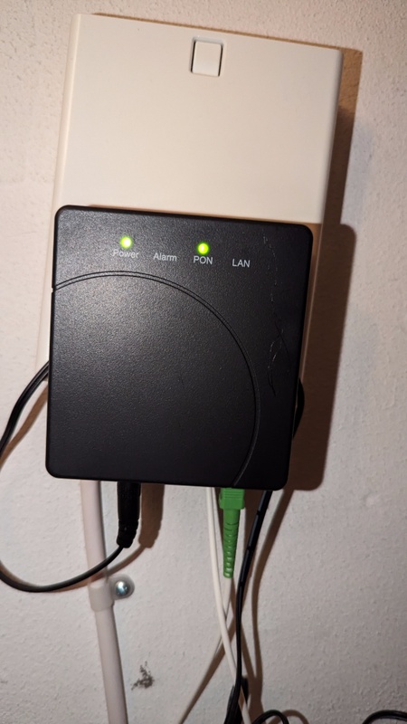

Barrycade schreef op woensdag 3 januari 2024 @ 22:25:
Nou als dit de situatie is die je ook aan de service desk hebt geschetst denk ik dat ze even komen kijken of je manier van installatie wel veilig is. Dus antwoord, nee niet echt apart.
gaan ze het kastje dan ergens anders ophangen?
het hoeft immers geen probleem te zijn als de kabel van de adapter onderlangs was gedaan maar dat had de monteur bij het aansluiten jaren geleden niet gedaan, en ik heb er verder eigenlijk zelf niet bij stil gestaan tot dat we vorig jaar ziggo zijn overgestapt en ik het zag....
wat jij zegt kan best maar dan hadden ze dat ook kunnen zeggen toch ipv van nee die hebben we niet los?

Ik moest KPN Glasvezel aansluiten met dat plug en play pakketje.
Handleiding spreekt over een linker en rechter kastje, en dat de linker vervangen moet worden.
Nu trof ik dit aan in de meterkast van het huis:
Afbeeldingslocatie: https://tweakers.net/i/4PYVqTekwAAN9zDfO9bl1CSdGmM=/234x176/filters:strip_icc():strip_exif()/f/image/7N9DF3a7KZb5JBdcjHY2meTI.jpg?f=fotoalbum_medium
Alleen rechterkastje zat helemaal los, niet vastgeklikt (door vorige bewoner?) Ook krijgt die geen voeding.
Dat linker oranje kastje is gewoon een shell met fiber doorlus naar dat opgeplakte Huawei ding? Is dat voor andere aanbieders?
Nu maar rechter goed vastgeklikt en linker ding vervangen :
Afbeeldingslocatie: https://tweakers.net/i/Iy_M0w92bAv2o-ufCQowBjwY3xM=/234x176/filters:strip_icc():strip_exif()/f/image/WxSvyjUcPAOKzXCRDLkrhfr4.jpg?f=fotoalbum_medium
Dit werkt. Krijg glas en etherrnet naar KPN box werkt.
Maar wat is dat oranje ding? En wat is het nut van die rechter als die niet is aangesloten?

Bolletje schreef op zondag 7 januari 2024 @ 13:09:
Oranje 'ding' is gewoon een lege omhulsel. Die zat eerst op beide kanten. Toen kwam een kpn wba provider, en heeft links op de A vezel het witte NT kastje geplaatst en was er licht. Toen kwam Guidion en heeft deze weer rechts gezet, op de B vezel maar niet volledig ingeklikt, wat correct is, want de connectoren op A en B verschillen en NT hoort niet op de B vezel geklikt te worden want dan kan deze beschadigd raken, dus bij uitzondering een guidion monteur die wel weet hoe het hoort. Vervolgens is het oranje lege kastje weer links geplaatst en is T-Mobile's beunhaas oplossing erop gegooid. En nu ga je weer naar een WBA provider en deze weet niet of je het oude kastje (met voeding) nog hebt of niet en stuurt je een nieuwe en deze plaatst je nu weer op de A vezel. Om het netjes af te werken kun je het oranje kapje weer rechts erop zetten en de witte terugsturen naar KPN, als je de voeding niet meer hebt, heb je er ook niks meer aan.
[ Voor 9% gewijzigd door gjtm op 07-01-2024 13:44 ]

gjtm schreef op zondag 7 januari 2024 @ 13:33:
Bedankt! Dit verklaart heel veel.
Veel legacy dus. Het kwam niet logisch op mij over.
Maar dat oranje hulsel is dus niet leeg: er zit een fiber kabel op rol in.
Afbeeldingslocatie: https://tweakers.net/i/IValuKufnpdTjs7SiKDnavRUVj8=/234x176/filters:strip_icc():strip_exif()/f/image/XMQGEVXybXgLhSvDeJxctDST.jpg?f=fotoalbum_medium
Ik kan die nu dus niet rechts plaatsen, want die fiber kabel komt er aan de linkerzijde uit/in en die breekt dan... Ik kan die fiberkabel er wel uithalen, maar het Huawei ding is vastgelijmd.
Deze contraptie leg ik wel ergens anders neer. En die s NT doe ik aan de rechterkant maar dan niet helemaal vastgeklikt...
[ Voor 3% gewijzigd door Bolletje op 07-01-2024 15:31 ]

Sinds donderdag KPN glasvezel in huis. Overstap van Odido ging prima. Ongeveer 7 uurtjes downtime gehad vanaf 01:00. Ja, ik was wakker.. Zodra Odido down ging heb ik de Genexis geplaatst en de instellingen in mijn Unifi UDMP aangepast. Rond 08:00 kwam de verbinding van KPN up.
Vraagje: Ik zie in de app en Mijn KPN nog steeds mijn glasvezelabo niet, en ook geen combinatiekorting op de mobiel. Hoe lang duurt dit?
Afbeeldingslocatie: https://tweakers.net/i/Jin_dVpxKaKNu_B0dxMCgtTzzzo=/x800/filters:strip_icc():strip_exif()/f/image/IH2nC7GtihVTPb8jsYFbFWkJ.jpg?f=fotoalbum_large
Lekker!

Napsju schreef op zondag 7 januari 2024 @ 18:59:
Hmm.
Ik kreeg in december gelijk mail dat de combikorting geactiveerd is toen ik kpn thuis had aangevraagd per 16 januari. En heb die korting ook al gehad op mijn factuur. Ergens is er dus eerder al wat fout gegaan denk ik.
  • NEK
Even 1 keer je KPN Box aansluiten en daarna kan je alles weer aansluiten of je unifi
Als je even dm stuurt rond ik je order af, scheelt weer box12 aansluiten :)
  • Napsju
  • Laatst online: 07:08
Dank jullie wel. De Box 12 even aangesloten en eea lijkt een zetje gekregen te hebben, maar de combinatiekorting wil nog niet zo. Ik heb @mad-dog een DM gestuurd.
Lekker!

Mijn vraag is eigenlijk dit: heeft iemand ooit de Fritzbox uit kunnen lezen op geheugen dumps, of heeft iemand ervaring met het draaien van zoveel VMs met peer2peer netwerken en dan in combinatie met KPN/Fritzbox?
Bvd,
Jelle..
  • stormfly
jelleeelco schreef op woensdag 10 januari 2024 @ 10:51:
Hallo allen,
Mss zit ik hier helemaal verkeerd met mijn vraag, dan hoor ik het graag! Ik heb glasvezel van KPN met een (eigen) fritzbox 7590,direct op de ONT (Nokia) aangesloten. Ik had vorig jaar vrij veel "PPPoE timeout" issues en dientengevolge korte internet onderbrekingen. Na vervangen van de oorsrponkelijke ONT door een nieuwe Genexis was het verholpen... tot december 2023.
Ik moet zeggen, ik draai een bijzondere setup. Ik heb 5 proxmox servers met in totaal 97 VMs (windows) die ETC (ethereum classic) validatie nodes draaien. Dit werkt allemaal perfect, TOTDAT ik de vereiste poorten voor iedere node openzet. Bij 36 nodes met open poorten klapt na een aantal dagen de internet verbinding eruit, en dan echt iedere 5min.
In december is er KPN monteur gekomen en die gaf aan dat de ONT vervangen moest worden, dat is de Nokia geworden. Maar hij constateerde ook dat het intern was, hij kon zien dat de verbreking werd gedaan door de fritzbox en niet KPN. Dit stemt overeen met het feit dat in December ik niet eens contact kon krijgen met de router zelf, die reageerde niet meer (als het alleen internet was dan zou de router nog gewoon werken). Dit doet vermoeden dat de router het aantal connecties niet aankan, maar zeker weten doe ik het niet.
Op het KPN forum gaven ze aan dat de fritzbox, als consumenten router, wss hier niet geschikt voor is. Ik wil dus eventueel een UDM Pro SE ophangen, of een Netgear PR60X.
Bvd,
Jelle..
De sessietabellen van consumenten routers zijn berust op consumenten gebruik, jij draait een datacenter thuis wat uiteraard voor de nodige uitdagingen kan zorgen.
Ik weet ook niet of UI zo'n goede keuze is, ze zijn heel slecht met PPPoE omdat dit over 1 core verloopt. Op een 10G box haal je netto slechts 1.5Gbps in PPPoE. Lees: dan blijven je sessies door 1 core = trechter verlopen.
WRT schijnt heel goed te zijn met PPPoE multicore. Of je koopt een topton N305 router en je zet er pfSense of OPNsense op en duwt er 16G ram in. Nu is *Sense ook niet sterk met PPPoE over multicores, de N305 cores zijn wel erg krachtig.

stormfly schreef op woensdag 10 januari 2024 @ 11:20:
TOP, dank voor je reactie! Ik had ook zoiets gelezen over de UDMs maar begreep er tot nu toe weinig van, dank voor deze heldere uitleg!
Ik ken dit apparaat niet. Ik had wel van iemand een GoWin doorgekregen als optie. Is dat zoiets als deze Topton? En wat is het verschil tussen WRT of pfSense / OPNsense?
  • stormfly
jelleeelco schreef op woensdag 10 januari 2024 @ 11:22:
Heb nog een CPU vergelijking toegevoegd, schrik niet van het verschil.Al je andere vragen kan je waarschijnlijk vinden als je een dag door onderstaand topic struint.
CPU power verschil tussen een A57 4 core 1.7Ghz en een N305. Uitgaande van singel core power omdat PPPoE in veel besturingssystemen als single core process draait.
Nog niets aangeschaft, maar het oog is gevallen op een DrayTek Vigor 3912.... wss weer overkill, maar die kan iPTV out-of-the-box aan, en gezien de specs ga ik ervan uit dat die multicore PPPoE doet. Maar heb je enig idee waar ik dat kan checken?
Ik wil uiteindelijk naar dual WAN gaan met een 4GB KPN verbinding op WAN1 en een Coax (locale kabelboer) op WAN2.
  • stormfly
jelleeelco schreef op woensdag 10 januari 2024 @ 21:28:
Even met support mailen, staat niet in de datasheet.
-is er hardware offloading support voor PPPoE?
-is PPPoE multithreaded geimplementeerd?
