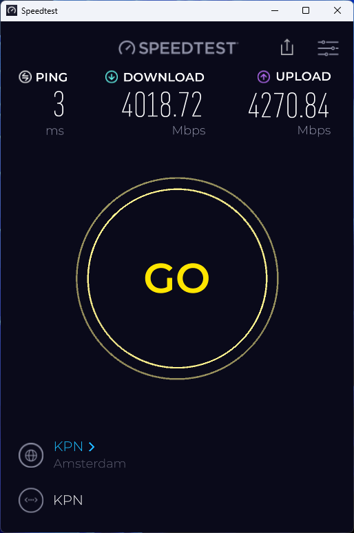

4 Gbit/s kan dus wel gewoon met Genexis ONT, al ben ik volgens mij wel de enige zo'n beetje?...
Genexis met S/N GNX505* hier trouwens.

Bij mij is de Genexis vanochtend vervangen voor een Nokia, en mijn upload is nu goed.
Afbeeldingslocatie: https://tweakers.net/i/Ud1iM7Q2A3j7GWO_eGWtEXJw2UQ=/full-fit-in/4000x4000/filters:no_upscale():fill(white):strip_exif()/f/image/6yEunWjvp62kRV9CalnC44lS.png?f=user_large
  • ernstoud
  • Laatst online: 21:54
Nozzie43 schreef op vrijdag 10 november 2023 @ 15:42:
Er is dus wel iets serieus mis met die Genexis ONT’s.
RIPE Atlas probe: 1005104

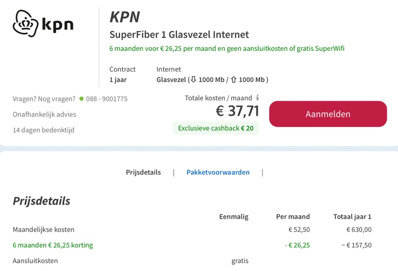

Iemand ervaring met internetten.nl? Daar staat nu een internet only abbo 1 Gbit voor 12 maanden;
Afbeeldingslocatie: https://tweakers.net/i/BC9HEzr1tCgUIWwXhsS-6BCG3zk=/800x/filters:strip_icc():strip_exif()/f/image/AzrcAJRyqavgKbsu1L9x7A3r.jpg?f=fotoalbum_large
Mijn boefje is liev!
  • synoniem
internetten.nl bestaat al een tijdje dus de aanbieding lijkt me legitiem. Ik zou zelf nog even wachten of er geen betere Black Friday aanbiedingen zijn.
  • JB
  • Laatst online: 00:10
JB
Cédric roelt!
synoniem schreef op zaterdag 11 november 2023 @ 13:23:
Ja eens. Vond dit wel best scherp over een heel jaar. Voor mij prima eigenlijk. Geen zin in gezeik met “ik wil opzeggen” terwijl het me goed bevalt, om maar korting te kunnen afdingen. Nu weet ik niet of dit alleen voor nieuwe klanten geldt… Zal ze eens bellen.
nope, alleen nieuwe klanten. Internetten.nl doet geen verlengingen, volgens degene die ik zojuist sprak

Uhm nee? Ik zie gewoon 1 jaar lang die korting staan.
Afbeeldingslocatie: https://tweakers.net/i/Gm8Gj9KoHj0mXljFGviKXTumQj8=/full-fit-in/4000x4000/filters:no_upscale():fill(white):strip_exif()/f/image/Ds5sOGTnTgs8a9oVSXMbTv9E.png?f=user_large
Actie 12 mnd en onderaan Na 12 maanden.
Dat is bij 1 jaar inderdaad 6 maanden.
  • SuperCrisz
  • Laatst online: 20:04
Arunia schreef op maandag 13 november 2023 @ 13:23:
huh? op welke pagina zit jij dan? ik zie dit
Afbeeldingslocatie: https://tweakers.net/i/gyTAaKG8RwHHrgWXneD3_MGfuyQ=/x800/filters:strip_exif()/f/image/JFEnvjtk0oOGoszxlXAnLviK.png?f=fotoalbum_large
Als ik kies voor 35 euro per maand, en dan voor 2 jaar daaronder, dan selecteert ie weer de coolblue cadeaukaart. ik kom met geen mogelijkheid op een 2 jaar optie met korting. Maar jij hebt een ander overzicht. Wat is de link die jij gebruikt?
Ik heb deze:
https://www.kpn.com/shop/pakket-zelf-samenstellen?tv=ja
  • dglavimans
  • Laatst online: 01:17
Niet elke postcode heeft dezelfde kortingen
