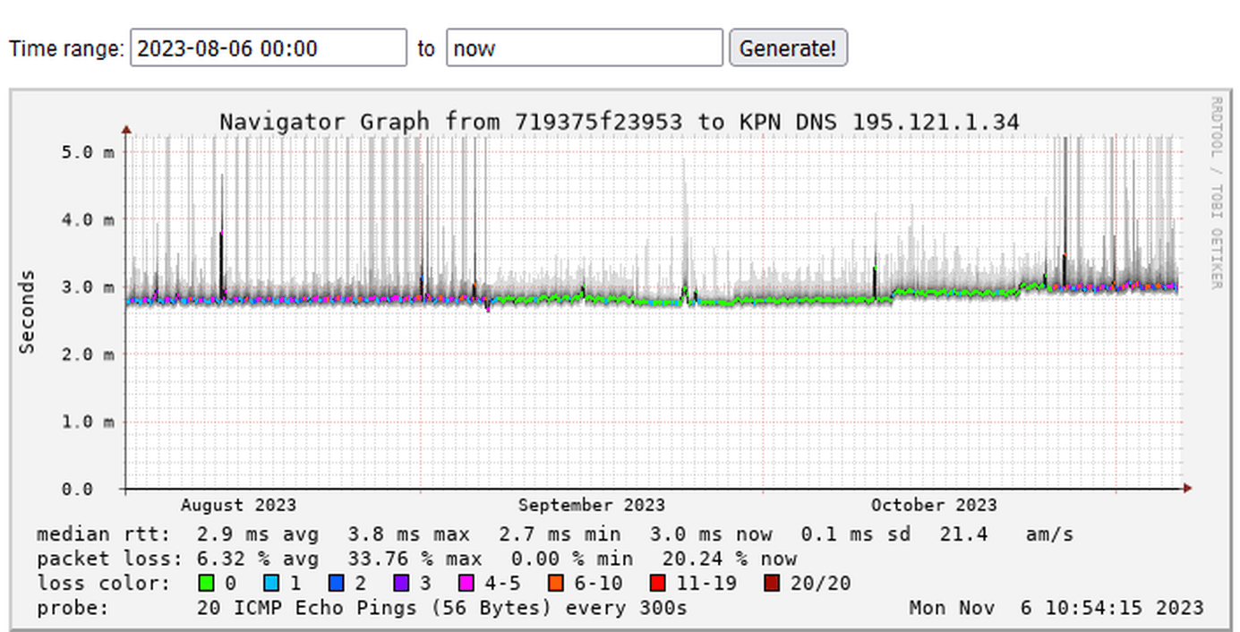

Het valt mij op dat de primaire DNS server van KPN al enige tijd packetloss laat zien. Het gaat hier om 195.121.1.34. KPN zijn 2e DNS is wel stabiel, namelijk de 195.121.1.66. Het kan natuurlijk ook zijn dat de .34 ICMP dropt.
Ik ben even benieuwd of jullie dit kunnen reproduceren? Hier ligt een 1GB KPN Glas lijn

WouTer14 schreef op zaterdag 4 november 2023 @ 17:47:
Ik ben wat verbaasd dat beide DNS servers in dezelfde IP range zitten. Maar het is voor mij logisch dat een DNS cluster (of de loadbalancer van dat cluster) beperkt op ICMP reageert.
Maar intern kan je natuurlijk specifiekere IP ranges routeren dan /24
Zie je ook loss bij DNS requests?

Same here. Ik gebruik ze alleen niet, gebruik nextdns

ANdrode schreef op zaterdag 4 november 2023 @ 17:54:
Vanuit smokeping zie ik geen loss op dns requests naar beide DNS servers. Ik werd getriggert door het feit dat de .34 ICMP loss laat zien. En AdGuard Home de laatste twee weken wat vaker de voorkeur geeft aan de .66
Daarnaast laat de .66 ICMP wel goed door. Wellicht te verklaren door hogere load op de primary DNS van KPN.

WouTer14 schreef op zaterdag 4 november 2023 @ 18:53:
Het is goed te verklaren met filtering.
Ik zou verwachten dat er meerdere machines reageren vanuit dat DNS cluster. Als je daar een enkele machine zonder mogelijkheid tot onderhoud zonder downtime neerzet geeft het problemen :)
Pinging 195.121.1.34 with 32 bytes of data:
Request timed out.
Request timed out.
Reply from 195.121.1.34: bytes=32 time=5ms TTL=61
Reply from 195.121.1.34: bytes=32 time=4ms TTL=61
Request timed out.
Reply from 195.121.1.34: bytes=32 time=6ms TTL=61
Request timed out.
Request timed out.
Request timed out.
Request timed out.
Request timed out.
Ping statistics for 195.121.1.34:
Packets: Sent = 21, Received = 13, Lost = 8 (38% loss),
Approximate round trip times in milli-seconds:
Minimum = 4ms, Maximum = 6ms, Average = 4ms
Heb ik ook:
❯ ping 195.121.1.34
PING 195.121.1.34 (195.121.1.34) 56(84) bytes of data.
64 bytes from 195.121.1.34: icmp_seq=1 ttl=60 time=8.46 ms
64 bytes from 195.121.1.34: icmp_seq=2 ttl=60 time=9.07 ms
64 bytes from 195.121.1.34: icmp_seq=3 ttl=60 time=10.4 ms
64 bytes from 195.121.1.34: icmp_seq=5 ttl=60 time=6.32 ms
64 bytes from 195.121.1.34: icmp_seq=6 ttl=60 time=13.4 ms
64 bytes from 195.121.1.34: icmp_seq=7 ttl=60 time=9.19 ms
64 bytes from 195.121.1.34: icmp_seq=8 ttl=60 time=9.67 ms
64 bytes from 195.121.1.34: icmp_seq=10 ttl=60 time=7.38 ms
64 bytes from 195.121.1.34: icmp_seq=11 ttl=60 time=6.73 ms
64 bytes from 195.121.1.34: icmp_seq=12 ttl=60 time=6.97 ms
64 bytes from 195.121.1.34: icmp_seq=13 ttl=60 time=6.56 ms
64 bytes from 195.121.1.34: icmp_seq=14 ttl=60 time=9.09 ms
64 bytes from 195.121.1.34: icmp_seq=15 ttl=60 time=8.45 ms
64 bytes from 195.121.1.34: icmp_seq=17 ttl=60 time=9.61 ms
64 bytes from 195.121.1.34: icmp_seq=18 ttl=60 time=8.25 ms
^C
--- 195.121.1.34 ping statistics ---
18 packets transmitted, 15 received, 16.6667% packet loss, time 17126ms
rtt min/avg/max/mdev = 6.320/8.639/13.444/1.766 ms

Klopt is al vele weken. DNS is 0,0 packerloss. Je ziet het terug in smokeping. Als je wilt kan ik morgen vanaf de MacBook wel even wat plaatjes posten.
Request timed out.
Request timed out.
Request timed out.
Request timed out.
Request timed out.
Request timed out.
Request timed out.
Request timed out.
Blijkbaar iets wat soms terugkeert.
Afbeeldingslocatie: https://tweakers.net/i/W3RJihLCwpmdZb26t-ltGLA7Omw=/full-fit-in/4000x4000/filters:no_upscale():fill(white):strip_exif()/f/image/32K4MQtTuFI1bkvj1PUJK74N.png?f=user_large
Overigens lijkt het voornamelijk overdag (drukte?)
Afbeeldingslocatie: https://tweakers.net/i/k5x4JMMyFfebzwz0sif0BogvMe8=/full-fit-in/4000x4000/filters:no_upscale():fill(white):strip_exif()/f/image/Cie193vF7uXs2wdFF0GfFaqU.png?f=user_large

Dennis-L schreef op zondag 5 november 2023 @ 10:46:
Wat doen jullie om dit op te vangen? Andere DNS server? If so, welke?
Is dit geen ICMP rate limit of filtering? Zie je hetzelfde als je smokeping een willekeurige query laat testen? Of doe je dat al?

jk-5 schreef op zondag 5 november 2023 @ 20:56:
Ik heb ook die packetloss maar in de queries zie je het vrijwel niet terug:
Ping
Afbeeldingslocatie: https://tweakers.net/i/1TDaRbiC5_S4vla010RgOggCUEE=/full-fit-in/4000x4000/filters:no_upscale():fill(white):strip_exif()/f/image/mJWlDfzNNuREDKngsRsl7GFt.png?f=user_large
Query
Afbeeldingslocatie: https://tweakers.net/i/Sle4gw8xxhY6YT-1CR045bNEDNc=/full-fit-in/4000x4000/filters:no_upscale():fill(white):strip_exif()/f/image/gc75YQjnFgykQR9lG7sfrj2V.png?f=user_large
CyberThug schreef op zondag 5 november 2023 @ 19:41:
Daarvoor heb je als het goed is een secundaire DNS server. Welke dat is mag je natuurlijk zelf kiezen. Kan dus de KPN secundaire DNS server zijn, of die van een andere partij. Zoals Google, Cloudflare, etc.
