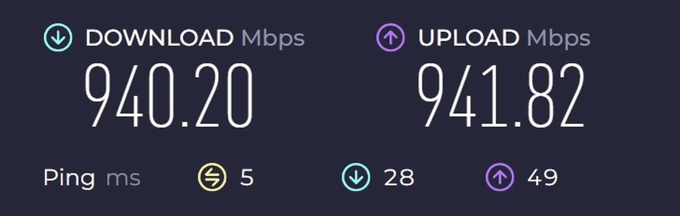

Nou, het werkt :D
Afbeeldingslocatie: https://tweakers.net/i/wMaeg6pqfsgsiPVxqrhFXAlCobU=/800x/filters:strip_exif()/f/image/di3HHJOVSlnbKEvTr87D7aNQ.png?f=fotoalbum_large
Monteur heeft Genexis ONT vervangen door een Nokia, dat was het eerste dat hij probeerde en dat bleek meteen de oplossing te zijn. Geen idee of het een algemeen probleem is met die Genexis dingen (wat voor ONT heb jij @cronixx?) maar dit werkt dus prima nu.
Monteur vond het helemaal mooi, de eerste keer dat hij 4 Gbit/s up/down zag.
EDIT: voor de volledigheid, hier hangt nu dus een Nokia XGS-PON ONT XS-010X-Q KPN TK-01.

  • ASNNetworks
  • Laatst online: 20-08 02:25
Yes, hier ook gefixt! Ook door een nieuw kastje dat is aangesloten van Nokia. De monteur gaf zelf al aan voordat hij het omwisselde: dit is 100% het probleem, jij hebt een ouder model die zijn stuk slechter.

  • Thyraon
  • Laatst online: 20-08 10:57
ASNNetworks schreef op donderdag 2 november 2023 @ 10:57:
Ha, nice! Had jij ook een Genexis ONT?
  • ASNNetworks
Thyraon schreef op donderdag 2 november 2023 @ 10:59:
Yes, hier ook Genexis voorheen. Met deze nieuwe Nokia schiet de upload naar de 5Gbit om dan langzaam terug te zakken naar 4,2Gbit. 8)
koop geen eBay/Marktplaats 'digitale' games | games sharen/kopen uit andere Store

  • Yonix
  • Laatst online: 04:07
Vanmiddag het nieuwe modem opgehaald in de KPN winkel en alles werkt weer naar behoren. (y)
Afbeeldingslocatie: https://tweakers.net/i/oHmpJxlwYT5Ndu-tgdO_yG66Y7E=/full-fit-in/4920x3264/filters:max_bytes(3145728):no_upscale():strip_icc():fill(white):strip_exif()/f/image/nhOHiDDk0IaIS5f40BuHUahj.jpg?f=user_large
Afbeeldingslocatie: https://tweakers.net/i/5et6xJ8t7jnJqimvl9W9VbPNH2Y=/800x/filters:strip_icc():strip_exif()/f/image/QmJxZe5iCs5PEM8MiiHDMfy1.jpg?f=fotoalbum_large
Uitstekende service!
