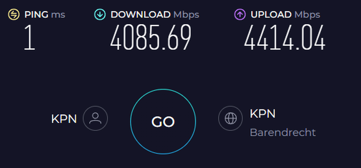

Dit ziet er beter uit:
ONT -> CAT 6A -> V14 --> CAT 7 --> PC (asus 10gbit kaart)
Afbeeldingslocatie: https://tweakers.net/i/UD5cnoWOQq5OBRfURiUTmH9nXxU=/full-fit-in/4000x4000/filters:no_upscale():fill(white):strip_exif()/f/image/5ACe2YbtUZhAGyS7RcLNOLZf.png?f=user_large
Maargoed, dan moet ik morgen nog even goed wat dingen testen met mn UDM-SE.
@Thyraon jij al testresultaten?
[ Voor 17% gewijzigd door cronixx op 25-10-2023 22:59 ]

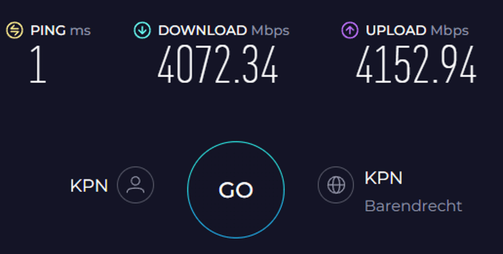

ONT op de UDM vindt hij dus niet zo leuk blijkbaar (qua snelheid), alles met CAT6a of CAT 7 met elkaar verbonden over 10gbit:
nu ONT->V14->UDM-SE->USW-Enterprise-8-PoE->PC:
Afbeeldingslocatie: https://tweakers.net/i/Bz355VyOySppkldB6BL0OFpZnhs=/full-fit-in/4000x4000/filters:no_upscale():fill(white):strip_exif()/f/image/IwEy21jptaQBzUSYqiyMtiN2.png?f=user_large
Beetje stom dus dat het allemaal beter gaat met die V14 ertussen, maargoed nu alles goed werkt (qua snelheid en stabiliteit) kan ik daar op m'n gemak even naar kijken.
