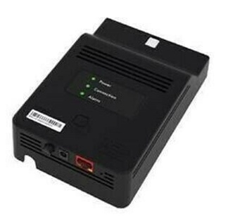

KPN WBA levert geen GPON meer voor nieuwe aansluitingen sinds anderhalf jaar. Dus geen enkele provider kan op die manier nog nieuwe GPON leveren. Alleen nog XGS-PON.
Een provider die XGS-PON via KPN WBA aanvraagt en levert aan de klant gebruikt in dat geval altijd dezelfde ONT. Welke provider het ook is, dat hoort bij de lijnhuur.
Dat is deze ONT (de ene is Genexis, de andere is Nokia).
Afbeeldingslocatie: https://tweakers.net/i/4MJKCt0oUZaSiM6QQ7tRv1pYdIM=/full-fit-in/4920x3264/filters:max_bytes(3145728):no_upscale():strip_icc():fill(white):strip_exif()/f/image/N74wh9jhnaz6ATvoCd7AS5E6.jpg?f=user_large
Afbeeldingslocatie: https://tweakers.net/i/zXszW13Hnevq6s_pQ-lXZP25MOg=/x800/filters:strip_icc():strip_exif()/f/image/T9VggMT9Onb7mpfyQPKVueIz.jpg?f=fotoalbum_large
  • jinglewood
  • Registratie: Juli 2015
Barre73 schreef op dinsdag 3 oktober 2023 @ 12:06:
Dat is zeer waardevolle informatie. Dank!

GMC-TK01-P2110
  • Muis666
  • Laatst online: 12:39
Dat is een gewone mediaconverter voor een AON verbinding. Voorlopig nog geen mogelijkheid om 4 Gbit te bestellen dus...

  • dolopfriet
  • Laatst online: 26-12-2024
Afbeeldingslocatie: https://tweakers.net/i/7Ml3RI7zRrhSlcRGY7D0cUWxwLI=/x800/filters:strip_icc():strip_exif()/f/image/BQtwdcfzJZjaTf6Yx7JIKJDR.jpg?f=fotoalbum_large
Ik heb ook de Nokia ONT. Deze gaat tot 10 GBPS.
Ik vermoed dat KPN dezelfde gaat gebruiken.
[ Voor 4% gewijzigd door dolopfriet op 09-10-2023 21:09 ]
  • mad-dog
  • Laatst online: 12:27
dolopfriet schreef op maandag 9 oktober 2023 @ 21:08:
Nee, KPN gebruikt een ONT die over de TK01 FTU heen geplaatst kan worden(geeft ook een stuk opgeruimder beeld)
[ Voor 3% gewijzigd door mad-dog op 09-10-2023 21:15 ]
  • Soundwork
  • Laatst online: 28-09 20:27
mad-dog schreef op maandag 9 oktober 2023 @ 21:11:
Ik lees net wel dat beide form factor ONT's hetzelfde modelnummer hebben ;)
De XS-010X-Q
  • mad-dog
Soundwork schreef op maandag 9 oktober 2023 @ 21:15:
De XS-010X-Q
Het gaat om deze:
Afbeeldingslocatie: https://tweakers.net/i/9SAaMT5JMFcz9Z07petZ4nxd3HA=/x800/filters:strip_icc():strip_exif()/f/image/JNmOXnQZqKhe5lcO9H9WxThH.jpg?f=fotoalbum_large
Indd dezelfde hardware, maar dan voor TK01 gemaakt
[ Voor 4% gewijzigd door mad-dog op 09-10-2023 21:19 ]
  • Soundwork
mad-dog schreef op maandag 9 oktober 2023 @ 21:18:
Het gaat om deze:
Wat ik me dan wel afvraag, gaan ze dan de witte losse in de toekomst inzetten voor klanten die van AON naar XGS-PON worden overgezet? Aangezien deze vaak nog de TY-01 FTU hebben.
  • jopoh
  • Laatst online: 14-05 21:12
Soundwork schreef op maandag 9 oktober 2023 @ 21:20:
kpn kennende denk ik niet zo snel dan zullen TY-01 versie laten maken aangezien heel wat van in omloop zijn.
alleen de vraag is gaan ze de blauwe pictail blijven gebruiken ja of nee. of gaan ze hem omlassen na TK-01 voor de mensen die omgaan. aangezien de APC pictail beter is kwa demping voor pon netwerk
  • mad-dog
Daarnaast is het maar de vraag wanneer er uberhaupt AON gebieden omgezet gaan worden naar PON. Het laten ontwerpen van een ONT voor de TY01 is dus denk ik momenteel ook nog niet echt aan de orde
