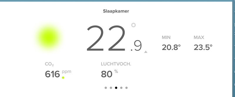

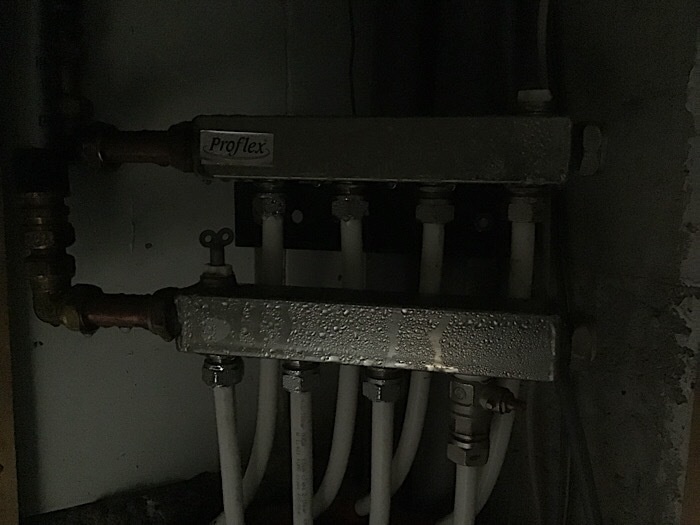

Ik heb nu ook vochtproblemen. 76% RV in huis nu en ik zie exact op de vloer waar de leidingen liggen. Niet ideaal.
Ik ben dit plakkerige weer enorm beu.

Klopt, met 76% RV, 26,8 in de woonkamer en een aanvoertemperatuur van 19 graden betekent overal condens op de vloer. Voelt enorm raar aan als je over de vloer loopt met blote voeten.
Ik heb de ELGA uit gezet daarom.

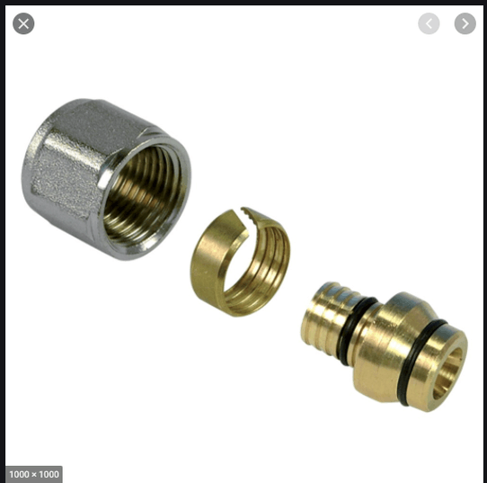

Andere vraag.
Ik mijn dhw aanvoer naar het huis op zolder gaat die over van koper leiding naar HENCO buis.
Zo te zien, zit dit daar tussen voor de overgang. Als ik alleen de knelkoppeling eraf draai (90gr) en daar een rechte tussen zet, kan ik dit kan hergebruiken?
Afbeeldingslocatie: https://tweakers.net/i/m52S15aKFL0Cqu8HPyOPJf5Ca1U=/full-fit-in/4000x4000/filters:no_upscale():fill(white):strip_exif()/f/image/Jqar4BUE5KAqAyscvHwpiA4a.png?f=user_large
PVOutput Youless - 9600Wp OZO+WNW | 38° | Goodwe GW6K-DT | Mitsubishi PUHZ-SW75YAA + ERSD-VM2D | Zonneplan Nexus | Gasloos
  • Gieliovd520
  • Laatst online: 10:01
Over het algemeen wel als de O-ring nog oké is.
De alupex buis verwijderen is vaak lastig omdat die knelring en thule muurvast zitten.

  • Robindd
  • Laatst online: 16-10 20:45
Thanks, dan ga ik het eens bekijken!
Zo niet zoek ik wel bij mijn vader een o-ring, die heeft er honderden liggen altijd :)

Hier een foto van condensatie bij mijn vloerverdeler. Op dat moment. 26.9 graden in huis. Ta = 19 graden, RV% 76%
Afbeeldingslocatie: https://www.familie-kleinman.nl/energie/wp-content/uploads/2020/08/condens.jpeg
Condens is op de koppeling te zien maar ook op het blok van de vloerverdeler. En het is een hele rare gewaarwording als je op blote voeten loopt in de woonkamer en ineens een stukje glijd over de vloer omdat die nat is van condens.

mkleinman schreef op vrijdag 14 augustus 2020 @ 09:18:

Robindd schreef op vrijdag 14 augustus 2020 @ 09:25:
Interessant. Zat net met de calculator te spelen op https://www.weerschip.nl/calc_Td.php.
Dan zie je dat voornamelijk de hoge temp. het limiet speelt. Wellicht als je dus op tijd zou beginnen met koelen het probleem wat minder snel zou opspelen.
Of denk ik zo verkeerd?
Mijn vloer lijkt rond de 21,5 vanochtend, met 65%, dan zit ik rond de 15gr. als dauwpunt. Ik stuur rustig 16gr de vloer in, waar die soms door schiet in de 15. Maar met een Tr van 18 ben ik niet bang dat de vloer ooit ergens onder de 15/16/17 duikt eigenlijk.
De hoge temperatuur met de hele hoge RV vermoed ik. De luchtvochtigheid schoot gisteravond ineens omhoog van 71% rond 18:00 naar 76.1om 20:00.
Overdag zaten we zelfs rond de 66%

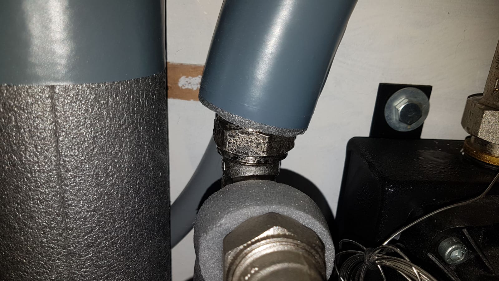

@mkleinman
Dat is maar een beetje condens :)
Afbeeldingslocatie: https://tweakers.net/i/NxfznC252fuBJDiyeFKkBhp6mOA=/full-fit-in/4920x3264/filters:max_bytes(3145728):no_upscale():strip_icc():fill(white):strip_exif()/f/image/RjtsjGs1fT8mBjMAMi7hArTH.jpg?f=user_large

Rol-Co schreef op vrijdag 14 augustus 2020 @ 09:43:
Je bedoeld je vaste kosten van gas, ook 170-200,- die je dan met je bonus betaald, toch ismhet gevoel gasloos wel priceless hoor.
@mkleinman
Dat is inderdaad nog meer condens wow.

Die verdeler begon al snel, zit in het trapgat, ik heb er een handoekje over gehangen de afgelopen dagen. Eigenlijk moet ik hem dus inpakken in armaflex, daar zit veel verlies. ;)
@dunklefaser
Ik heb mijn jaga boven op de slaapkamer ook mee laten draaien, zonder fan doet het niets behalve een soort beregeningssysteem worden, met fan doet het wel wat maar viel me wel tegen.
Hooguit de eerste 10cm is kouder, waarschijnlijk door de 14mm uponor waar uiteindelijk 12 van over blijft en bij de aansluit koppelingen nog niet eens omdat daar nog wat in zit.
De slaapkamer wel wat koeler gehouden de afgelopen dagen, met een ventilator er onder door naar boven blazend. Maar wel hoge rv.
Afbeeldingslocatie: https://tweakers.net/i/3b26rpoCuAYUcpPqBnuZMRUb_DQ=/800x/filters:strip_icc():strip_exif()/f/image/DDLMWBQpV5Scf0gUKxyek46d.jpg?f=fotoalbum_large
Oei: dauwpunt 22c. Niet gek dat je condens ziet bij Ta 19c :)

Fullpower schreef op vrijdag 14 augustus 2020 @ 10:33:
Wat is dauwpunt buiten nu daar?
26.1 graden, 73% RV in de woonkamer. dauwpunt 20.9

Nee, gaat echt om de slang aansluitingen, meest gebruikt is euro conus, mijn verdeler heeft m22 comap
https://www.cvkoopjes.nl/...4mm-alupex-koppeling.html
Een paar nieuwe 14mm x EuroConus knelsetjes kosten ook de wereld niet, dan zit je gelijk op de standaard die er lijkt te zijn met EuroConus.
Eens, echter moet je wel een stukje afknippen dus uitkijken dat het niet te kort wordt, of ik draai de aansluitingen uit de verdeler en zet ze over. Zitten wel gelijmd dus moet warm stoken.
8x deze
https://www.cvkoopjes.nl/...m-x-euroconus-uponor.html

Rol-Co schreef op vrijdag 14 augustus 2020 @ 10:11:
Cv verdeler zonder pomp? Of een vvw verdeler? Dit is het enige stukje ijzer in mijn systeem nog dus zou een composiet wel uitkomen.
Vvw verdeler zonder pomp. Dan is dit wel een aanrader, flowregelventielen, afsluitkranen op elke groep en in de hoofd toevoer en uitgaande kant, temperatuur hoofd toevoer en uitgaande kant en druk. Alles erop en eraan.
Gasloos sinds 2020.
  • Rol-Co
  • Laatst online: 03-09 23:40
Rol-Co
3,8kWpZ 4,98kWpO-Z-W 2,86kWpN
Herkz schreef op vrijdag 14 augustus 2020 @ 12:48:
Ja wel mooi maar zit in een koof van de trap en hangen alleen radiatoren aan plus badkamer vloer die altijd aan/mee moet. Wel beetje zonde.
Dacht nu aan deze
https://www.ebay.de/itm/Heizkreisverteiler-Messing-m-Entlüfter-Fußbodenheizung-Heizkörper-Heizung/233279360670?var=532781687835

Rol-Co schreef op vrijdag 14 augustus 2020 @ 12:51:
Dacht nu aan deze
Link werkt niet?

TradeMarkNL schreef op vrijdag 14 augustus 2020 @ 12:02:
Iemand toevallig enig idee waar het aan kan liggen als thermomotoren van de vloerverdeler niet open springen? Ik heb een warmte+koelsysteem van WTH met een aantal groepen verdeeld over twee thermostaten. De groep met het kleinste vloeroppervlak wordt goed koud en warm maar de andere groep niet.
Mijn gok is dat dit komt omdat die knop dus niet opengaat. Het schijnt overigens dat je ze handmatig open kunt forceren maar dat krijg ik niet voor elkaar. L Ik sta op het punt om hier een onderhoudsbedrijf voor langs te laten komen, maar dat is 75€ voorrijkosten plus 85€ per uur. Ik heb geen idee hoe lang ze ermee bezig zijn maar die kosten kunnen natuurlijk flink oplopen. Ik had ooit garantie op die installatie (5jaar oud nu) en heb er eerder mensen voor langs laten komen, maar die hebben het nooit echt goed kunnen oplossen. Moet zeggen dat ik het systeem ook weinig gebruik, maar nu met die warmte is het toch wel lekker.
Draai ze anders gewoon eraf, dan staan ze open en weet je of het daar aan ligt. (of je laat ze gedurende de zomer er af..)

Met kopieren plakken wel, de duitse taal wil wel gek doen op tweakers.
Link

Rol-Co schreef op vrijdag 14 augustus 2020 @ 12:58:
Link
Dan had ik inderdaad in jouw situatie ook voor zo'n verdeler gekozen. De radiatoren zijn apart af te sluiten en je vv in de badkamer blijft altijd aan.

  • TradeMarkNL
  • Laatst online: 15-10 14:53
TradeMarkNL
Videoproducer
Zwerius schreef op vrijdag 14 augustus 2020 @ 12:48:
Ik weet niet of je je realiseert, dat je de thermostaten die bij de betreffende thermomotoren, juist op een hoge temperatuur moet afstellen als je via de VV wilt koelen. Lijkt tegenstrijdig, maar je wilt natuurlijk dat de kleppen open lopen om te kunnen koelen. En ze lopen alleen maar open als er vanuit de thermostaat "warmtevraag" is....
Dus jij zegt dat ik de thermostaten niet lager moet zetten om de boel koeler te krijgen? Want ik heb nl. wel een speciale koelstand op de hoofdthermostaat. Ik had ze nu allebei op 20 graden gezet en het gedeelte van de vloer dat wordt geregeld met de extra, losse thermostaat, koelde dus wel goed. Volgens de handleiding klopt dit ook: "als de ingestelde kamertemperatuur op de thermostaat lager is dan de kamertemperatuur, dan zal bij de keuze 'koelen' koud water door de vloerverwarmingleidingen gaan stromen'.
