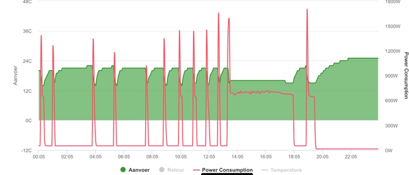

Ben hier sinds maandag aan het koelen met mijn ecodan 7,5 kW en handmatig gaat dit prima. Vanaf vandaag heb ik het programma ingeschakeld en dan vallen mij een aantal zaken op. Ik heb de weekklok aangezet om 9h op koelen en temperatuurzone op stroom. Als de unit start dan zet hij een koeltemperatuur van 20 graden terwijl ik in mijn overzicht 18 graden aangeef, ik zie verder nergens een modus om dit aan te passen of moet ik op ruimte temperatuur gaan regelen
Daarnaast is bij 18 graden de retourtemperatuur 18 graden maar de aanvoer temperatuur is 16 graden, klopt dit wel want ik verwacht 18 graden aanvoer en 2 of 3 graden hogere retour temperatuur.
Verder loopt de ecodan vandaag op zo'n 450 Watt, bij > 30 graden buitentemperatuur was dat zo'n 550 Watt.

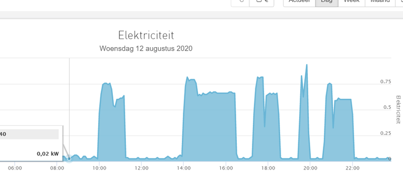

Hier onder een mooi verbeeld van woensdag.

Robindd schreef op vrijdag 14 augustus 2020 @ 15:01:
Als die stopt loopt de Ta op inderdaad, maar draait ie ook niet meer.
Bij jou start-stopt hij nog vaak snachts ook @Rol-Co ?
Wel grappig, bij mij lijkt hij ook het meest stabiel te draaien in de middag.
Hier start hij echter altijd wel op rond de 0,7kWh-e ++, om vervolgens na een half uur te zakken naar 600W ofzo. Wellicht is dat omdat die de eerste slok warm water moet verwerken?
Ja in de nacht gaat hij pendelen, minder afgifte en meer vermogen doordat het frisser buiten is, logisch gevolg.
Hij begint op hoog vermogen inderdaad, hier soms 1500W om vervolgens terug te toeren.
Dit was woensdag
https://pvoutput.org/intr...038&sid=48485&dt=20200812

Ik hoef niet te proberen te koelen met de 7kW LG. Binnen 10 minuten heeft hij ta doel behaald en gaat hij uit om vervolgens te gaan pendelen. Met de 5F ging het ietsje beter maar ook niet continu. Veel te weinig afgifte hier met radiatoren.
  • Robindd
  • Laatst online: 23-09 22:59
thido schreef op vrijdag 14 augustus 2020 @ 18:03:
Hier hoef ik hem ook niet continue aan te zetten hoor. Met een airco op zolder en vvw boven en beneden is het toch rond de 22gr.
WP koelt sochtends 1 uur, smiddags 3, en savonds 1, maar dan pendelt die eigenlijk alweer. Met Ta15 gaat het overigens veel beter, maar condens..

Robindd schreef op vrijdag 14 augustus 2020 @ 19:03:
Ik hoef hem ook niet aan te zetten want boven en beneden airco ;-)
Maar al zou ik het willen dat gaat het nog niet, direct pendelen. In blokken koelen gaat dus ook niet. Ik heb geen vvw en daarmee veel te weinig afgifte om te koelen.

Vanmiddag eindelijk terug van een week vakantie om alsnog de koeling aan te kunnen zetten ;). Het is namelijk nog nooit zo warm geweest in huis. Ik heb voor vertrek de ventilatie uitgeschakeld en alle ventilatieroosters dichtgemaakt. Ondanks dat is de temperatuur in de woonkamer gestegen tot 27°C, de slaapkamers tot 28°C en de zolder tot 29°C.
Om 16:30 heb ik mijn test fancoil op zolder boven de vlizotrap aangezet en de Mitsubishi SW75YAA op een Ta van 5°C ingesteld. Deze ging met 8kW koelvermogen aan de slag en dit daalt naarmate de temperatuur rondom de fancoil daalt. Na 5 uur is dit nog 4,5kW, want de zolder is inmiddels 5°C koeler. De slaapkamers zijn 1°C koeler en de luchtvochtigheid is met 5%-punt gedaald tot 54%. Ik heb al zo'n 5 liter water opgevangen uit de fancoil. Helaas komt al dat vocht vannacht weer terug als ik ARKO toe ga passen ;).

Registratie warmte hoeveelheid bij koeling?
Voor het eerst ben ik dit jaar aan het koelen en ik heb me nog niet echt verdiept in alle mogelijkheden van mijn Kamstrup 601 (+ultraflow 54).
Als ik echter gewoon naar de warmtehoeveelheidsmeting kijk, zie ik deze teruglopen.
Logisch natuurlijk, maar hebben jullie dat ook zo?
Of zit er nog ergens een mogelijkheid in de Kamstrup om de warmtehoeveelheid bij koeling apart te meten?
Zwerius Kriegsman

Zwerius schreef op zondag 16 augustus 2020 @ 17:58:
Als het goed is staat er ook -xx kW als hij loopt in het menu na de flow hoeveelheid.
Die van mij telt niet terug bij koelen.
