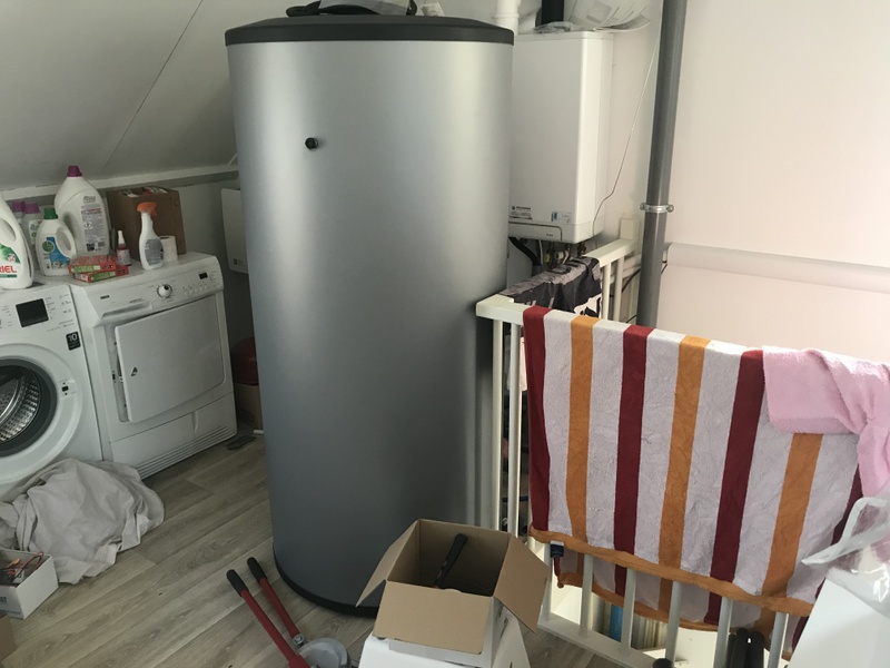

Wordt er bij het plaatsen van vaten vaak naar de vloer berekening gekeken?
Twijfel een beetje aan de sterkte, ondanks onze woning uit 2016 is en zo’n 30cm volledig gestort (met leidingen er in uiteraard).
Dacht de constructeur even te vragen, maar de bouwer is met vakantie nog en wilde hem eigenlijk deze week gaan plaatsen. Anders maar even uitstellen.
Hij staat naast het trapgat en is 400L. Vol zo’n 450kg.
Hier mensen die dat wel eens gedaan hebben zonder berekening?
Zolder vloer is 5,1x8,5M binnenmaat. Trapgat is zo’n 3x1 denk ik.
Nu weet ik dat een trapgat al een zwakker punt is, vandaar de twijfel. Je hebt daar geen oplegging natuurlijk.
Afbeeldingslocatie: https://tweakers.net/i/97P-ziG_m4Sp8d-GScetB_kOqUM=/800x/filters:strip_icc():strip_exif()/f/image/fUJr656PRdqB2VZOj8CUdDeu.jpg?f=fotoalbum_large
PVOutput Youless - 9600Wp OZO+WNW | 38° | Goodwe GW6K-DT | Mitsubishi PUHZ-SW75YAA + ERSD-VM2D | Zonneplan Nexus | Gasloos
  • Luc S
  • Laatst online: 09:47
@Robindd Bij mij gaat het vooralsnog goed met een 300 liter :9 Ooit dezelfde discussie gehad, te lezen vanaf hier;
https://gathering.tweaker...message/61139918#61139918
6930Wp Oost-West PV_Output | 7.5 kW Ecodan + 300L

  • Robindd
  • Laatst online: 16-10 20:45
Luc S schreef op dinsdag 18 augustus 2020 @ 14:03:
Haha, mooi. Denk dat de vloeren tegenwoordig idd op 175kg / m2 gemaakt zijn.
Jij hebt hem wel straks tegen een binnenmuur / dragende muur staan, dat is nog wel iets beter dan mijn geval.
  • Luc S
@Robindd Dat is een zelfgemaakt cellenbeton muurtje ;)

Robindd schreef op dinsdag 18 augustus 2020 @ 13:19:
Dat zou ik zeker ff na laten rekenen, ik heb het toen (ook 400Liter) na laten rekenen door onze constructeur, en die gaf aan als ik hem zo dicht mogelijk bij een dragende muur zou zetten het wel goed zou gaan.
Wat ik er van kan vinden is het normaal gesproken zo'n 250KG tot 300KG per m2.
Jij zet dat vat constructief wel net op de zwakste plek van de vloer neer, al kan ik niet zien of er dragende muren onder zitten.
Als jouw vat dezelfde specs zou hebben als die van mij dan is deze Ø710 - 2 x isolatie á 50mm = Ø610mm = 0,2922 vierkante meter
Je belast je vloer dus met 450KG per 0,2922m2., wat dus AANZIENLIJK meer is dan 300KG/m2.
Kortom, laat iemand met verstand van zaken daar maar iets van zeggen, ik zou niet vertrouwen op het advies van een hobby Tweaker :+

Luc S schreef op dinsdag 18 augustus 2020 @ 15:37:
Dat is wel een heel ongunstige locatie dan? Of zit er nog iets dragende onder?
Grolsch schreef op dinsdag 18 augustus 2020 @ 17:16:
Mee eens @Grolsch , maar het is niet de meest zwakke plek lijkt me hoor. Tenzij de hoek daar heel beroerd is.
Hij staat 90cm binnenkant muur - hart vat tov buitenmuur. Verder geen dragende delen in ons huis naast de buiten muren.

Robindd schreef op dinsdag 18 augustus 2020 @ 19:19:
Hij staat op deze manier ongeveer in het midden boven de overloop van 1 verdieping lager (en de hal daar weer een verdieping onder). Die is niet heel groot dus 1 verdieping lager zijn verschillende (niet dragende) binnenmuren aanwezig op korte afstand. Aan 1 zijde staat hij overigens wel vlakbij een (dragende) buitenmuur.
Maar ik sluit me aan bij anderen die extra onderzoek adviseren bij een nog grotere maat boiler :)
In navolging op onderstaande reactie:
Grolsch in "Lucht/Water warmtepomp om mee te verwarmen en te koelen #8"
Heb ik nog even overleg gehad met een collega (constructeur) en hij gaf aan dat je er dan wellicht beter iets onder kunt maken zodat de last beter verdeeld wordt.
Aangezien je boiler Ø700 is zou je ook een vkt frame kunnen maken met op elke hoek een stelvoet, zo wordt de last beter verdeeld, net zoals bij bijvoorbeeld een inbouwbad, die rust ook vaak maar op 4 voeten, zie bijv. onderstaande afbeelding.
Afbeeldingslocatie: https://www.hubo.be/nl/hulp-en-advies/sanitair-en-verwarming/hoe-een-ligbad-inbouwen/_jcr_content/par-page-content/hb_columns_2_0/par2/hb_adaptive_image.img.full.high.jpg/1581683844287.jpg
Dan heb je slechts een puntbelasting van 112,5KG op de vloer.

Grolsch schreef op donderdag 20 augustus 2020 @ 13:01:
Ik sta ook wel eens op 1 teen te balanceren als ballerina , ongeveer dezelfde impact :+
21xDMEGC 440wp (9240) ||| Pana 9j
  • Zwerius
  • Laatst online: 16-10 22:36
4 puntlasten zijn niet per definitie beter dan een gelijkmatig verdeelde belasting. Het hangt er maar net van af hoe ver je de pootjes uit elkaar zet.....

Zwerius schreef op donderdag 20 augustus 2020 @ 13:31:
Je moet dan even aan het rekenen met de "vergeet-mij-nietjes" uit de mechanica/sterkteleer. Die kun je bijv. hier vinden: http://icozct.tudelft.nl/...loedslijnen/files/VGN.pdf
Maar het is lastig als je geen detailgegevens van de vloer kent. Toch maar liever even een bouwkundige er naar laten kijken. Maar die moet dan ook wel de juiste detailgegevens hebben. Hoe lopen de vloerplaten en waar zijn die opgelegd en welk merk en type vloerplaten zijn toegepast en welke dikte afwerkvloer zit er op (dat is ook al een gelijkmatig verdeelde belasting), etc. etc.
Bedankt voor het meedenken mannen! En zeker bedankt voor de navraag @Grolsch !
Ik ga maandag de bouwer van ons huis bellen met de vraag wie de constructeur was. Dan zou die alles moeten weten in principe. Aangezien het 90cm van de draagmuur is, en de breedplaatvloer 30cm+ dik gestort is, verwacht ik eigenlijk niets bijzonders, ook al twijfelen ze. Zit natuurlijk wel naast een trapgat, dat maakt het niet beter..
Heb stiekem het alvast wel aangesloten net >:)
Mocht het nodig zijn verander ik het wel weer.
Daarover een vraag:
Wat voor dT met SWW zou ik moet streven? Met pomp snelheid 5 was die slechts 2, met snelheid 4 is de dT 5-6. Lijkt me beter?
  • Zwerius
Robindd schreef op donderdag 20 augustus 2020 @ 13:39:
Daarover een vraag:
Ik ga er van uit, dat je kanaalplaten op zolder van zijmuur naar zijmuur lopen. Dus op je tekening zoals die hierboven staat, van boven naar beneden (of omgekeerd ;) ). Dat betekent dan dus dat de kanaalplaten die eindigen bij je trapgat, opgevangen worden door een stalen ligger.
Deze ligger is op de 2 uiteinden afgesteund op de doorlopende kanaalplaten.
En op één van die twee, is dat nagenoeg op het punt van je boiler. Dus daar wordt je vloer zelfs zonder boiler al extra zwaar belast, omdat een deel van de vloerbelasting (naast je trapgat) daarop wordt afgesteund. Dus misschien is het zonder boiler al tegen de grens. Zeker even naar laten kijken.
Zwerius Kriegsman
  • Grolsch
  • Laatst online: 16-10 20:06
Ik zit aardig in de constructie / berekenwereld, en zoals ik het schets (op 4 punten belasten vkt 700mm uit elkaar) is aanzienlijk beter dan op 1 punt belaste met 450KG, maar inderdaad, laat de constructeur er iets over zeggen.
Mocht er iets verkeerd gaan, dan kunnen we iemand bij de oren pakken 8)
Daarover een vraag:
Je hoeft helemaal geen dT na te streven, dat gaat vanzelf namelijk ;)
Er zijn 2 zaken die de beperking vormen, namelijk 1 = max vermogen van je WP, 2 = max afgiftevermogen van je spiraal.
de dT is een resultaat van de flow, flow omlaag (pomstand op 4) is dT groter. Flow omhoog (pompstand 5) is dT kleiner.
Kun je de flow niet aflezen ergens :? Hoge flow is altijd goed :+
Bij mij is de flow over SWW zo'n 20 ltr/ minuut (2 spiralen in serie geschakeld) en de dT is op dit moment tijdens een SWW run zo'n 5 graden, dus zo'n 7KW thermisch (ik draai op 50% nu).

Grolsch schreef op donderdag 20 augustus 2020 @ 14:28:
Maar het gaat hier dan om één punt dat dezelfde afmeting heeft (700x700). Ergo, bij gelijkmatige belasting voor de constructie geen verschil alleen de puntlast is veel lager (dat doet voor de constructie weinig ter zake, hoogstens voor het laminaat o.i.d.).
Als het gaat om een ronde tank met diameter 700mm die je nu vierkant 700x700 af gaat steunen is er natuurlijk wel verschil door het grotere oppervlakte (ruim 20%). Maar, dan heb je eigenlijk gewoon een constructie toegevoegd, voor een puntlast die in dezelfde diameter valt zie ik niet waarom dat beter zou zijn (dat zeg ik als werktuigbouwer die helemaal niets doet met construeren/berekenen :P )
[ Voor 24% gewijzigd door assje op 20-08-2020 15:27 ]

  • Robindd
Zwerius schreef op donderdag 20 augustus 2020 @ 14:21:
Even snelle reactie, lig op het strand :)
Het is een breedplaatvloer, welke volgens mij per definitie al veel betere kracht verdeling heeft tov het trapgat.
Dat is er naar laat kijken is een ding wat zeker is!
