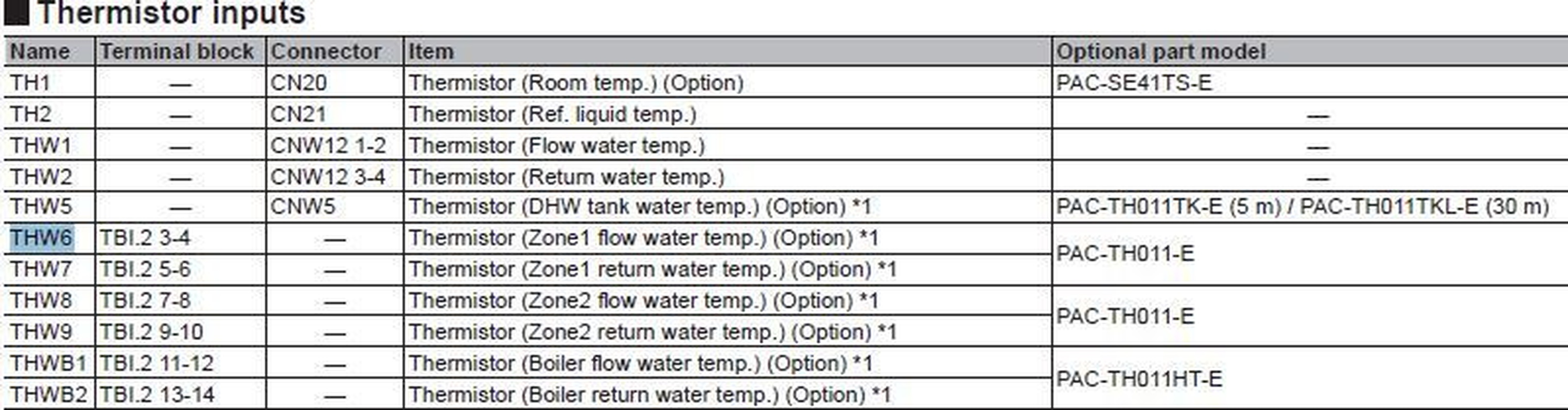

De verschillende T, TH en THW kan je vinden in de installatie en servicehandleidingen.
Heb er zo snel geen plaatje van.
Weet wel dat THW6 een optionele zone temp meting is.
Edit: @Naalroc hierbij een overzicht.
Afbeeldingslocatie: https://tweakers.net/i/XXvuPtlvtP2auwcClzQ-Tt-vHIE=/full-fit-in/4920x3264/filters:max_bytes(3145728):no_upscale():strip_icc():fill(white):strip_exif()/f/image/siGCVN52gjKHK5Kv4qiUhop8.jpg?f=user_large
[ Voor 43% gewijzigd door Remco45 op 24-08-2020 20:16 ]

Die installatie handleiding had ik er natuurlijk al wel op nageslagen @Remco, maar helaas, niet gevonden wat ik zocht.
Maar het helpt natuurlijk om te weten dat die TH6 een OPTIONELE sensor is.......

Ramon_1984 schreef op maandag 24 augustus 2020 @ 22:33:
TH1 is required to use the auto adaptation function. However, when room temperature detection is conducted by the main remote controller or the wireless remote
controller
Wat ze verder bij mitsu mee bedoelen geen idee ;)
Je hebt denk ik maar de halve zin gevonden. De hele zin is:
TH1 is an optional part (PAC-SE41TS-E).
TH1 is required to use the auto adaptation function. However, when room temperature detection is conducted by the main remote controller or the wireless remote controller (optional), this part is not required.
Lijkt me aan duidelijkheid niets te wensen over latend.

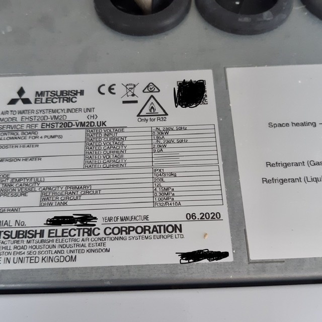

Vandaag kon ik even binnen kijken in mijn nieuwe woning.
De binnen unit van de warmtepomp is al geplaatst.
Dus heb ik even een foto van het type plaatje gemaakt.
Het viel mij op dat het een erg nieuwe unit is. Juni 2020.
Het 2e wat mij op valt is dat er only for R-32 op staat.
Ik weet alleen dat er in de EPC berekening een ehst20d-vm2c met een puhz-sw75yaa staat voorgeschreven.
Nu is de buiten unit bij mijn weten een R-410A model. Of zijn die er ook met R-32?
Of komt er nu ook een andere unit aan vast buiten.
De buiten units zijn nog steeds niet geleverd. En dat blijkt moeilijk te zijn.
Foto van type plaatje.
