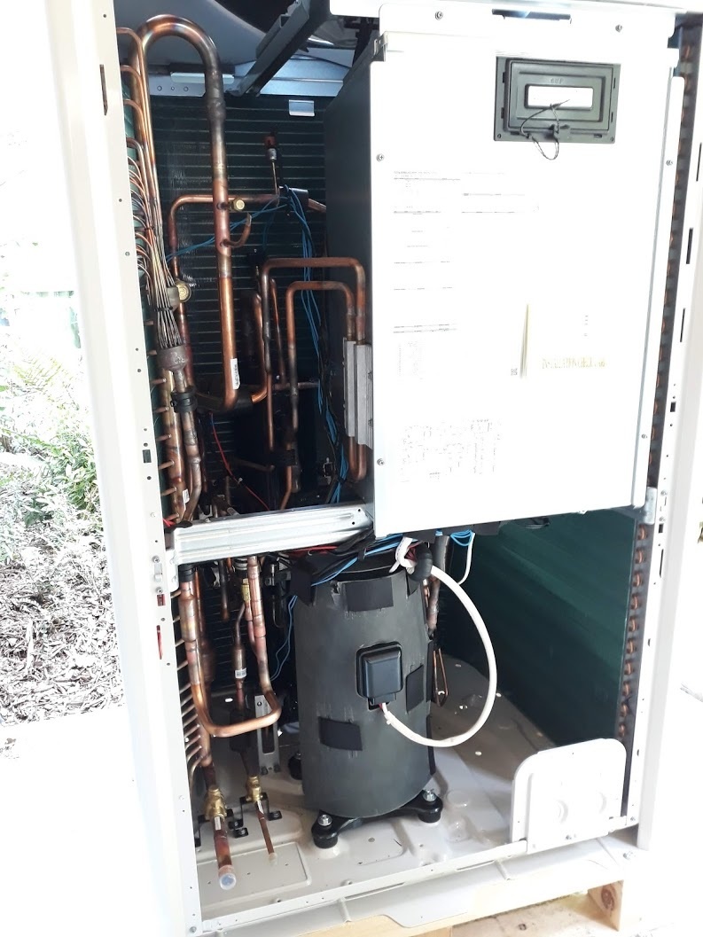

Deze @Grolsch ?
Heb de unit nog open en werk toevallig thuis vandaag 8)
Afbeeldingslocatie: https://tweakers.net/i/gefQFZAKmXIVrZcSzesZb0Pc80w=/full-fit-in/4920x3264/filters:max_bytes(3145728):no_upscale():strip_icc():fill(white):strip_exif()/f/image/SknfDUzwc0dtEecGzRWmTNQV.jpg?f=user_large
Afbeeldingslocatie: https://tweakers.net/i/AOCKeANWCIiAFZj1Znj8geNIHXA=/full-fit-in/4920x3264/filters:max_bytes(3145728):no_upscale():strip_icc():fill(white):strip_exif()/f/image/enDa3PPnjLaXNOC7TYCK8uuA.jpg?f=user_large
[ Voor 23% gewijzigd door Robindd op 01-09-2020 13:31 ]
PVOutput Youless - 9600Wp OZO+WNW | 38° | Goodwe GW6K-DT | Mitsubishi PUHZ-SW75YAA + ERSD-VM2D | Zonneplan Nexus | Gasloos
  • Grolsch
  • Laatst online: 16-10 20:06
Robindd schreef op dinsdag 1 september 2020 @ 13:29:
Deze @Grolsch ?
Klopt, dat is "The Bastard", staat in geen enkel databook beschreven als elektrische schakeling, maar dat was bij mij de boosdoener.

Wie van de bestaande WP bezitters kan mij vertellen hoe de compressor gemonteerd zit in de kleinere WPs? Zit die direct aan het frame of in rubbers?
Het viel mij bij deze op dat de compressor redelijk losjes op zachte rubbers staat:
Afbeeldingslocatie: https://tweakers.net/i/o41UzfpO0MpNJJW9eM8h6bWm0zg=/full-fit-in/4920x3264/filters:max_bytes(3145728):no_upscale():strip_icc():fill(white):strip_exif()/f/image/ePZsTIf5uXJqlAlyVhpVK4Gy.jpg?f=user_large
De handleiding schrijft namelijk M10 bevestigingsbouten voor, maar de veervoeten met die maat zijn 60-150kg p/st. Met 'slechts' 206kg schoon aan de haak zouden ze wat stug kunnen zijn met een gezamelijk minimum van 240kg, maar wellicht is dat prima omdat de compressor dus al zo losjes staat?
@Oxellaar zal dit vast ook vaker gedaan hebben? :+ Wat adviseer jij voor de montage op een grote betonnen vloer?

@Rimco, zie ook mijn voeten die ik gebruikt heb. Werkt perfect.
Zoek die tabel even erbij, daar zie je hoeveel indrukking die geeft bij x gewicht.
Zijn tevens niet zo gek flexibel als de veren.

  • Oxellaar
Rimco schreef op woensdag 2 september 2020 @ 22:02:
Afbeeldingslocatie: https://tweakers.net/i/zOu1ry-6e4j92ZtJ0pRJ3pq3ZXU=/full-fit-in/4920x3264/filters:max_bytes(3145728):no_upscale():strip_icc():fill(white):strip_exif()/f/image/i3AaASLo3RmkhD2q7tqDvgE4.jpg?f=user_large
Wij gebruiken altijd bigfood. Op de grond en op het dak. Die heb je in allerlei soorten en maten.
  • Rimco
Rimco
Lekker duurzaam, denk ik
@Oxellaar op basis van de foto lijkt daar weinig vering in te zitten, klopt dat?
PV: 49 kWp | ZB: 8kWp | WPs: 3x Pana 7J + Pana 5J + Nibe Savent + Vaillant aroSTOR + Samsung DVM S (L/L) | ESS: 90kWh/24kW + 30kWh/12kW
  • Oxellaar
Rimco schreef op donderdag 3 september 2020 @ 09:18:
Nee, zit geen vering onder. Zeker op de grond heb je dat niet nodig.
