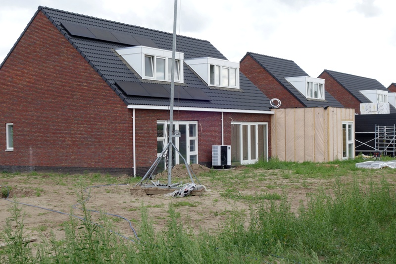

Ik heb onderstaande bericht eigenlijk in het verkeerde topic geplaatst.
Dat heb je als je in 2 topics bezig bent.
Maar hier is het beter op zijn plaats.
Bericht:
De warmtepomp staat er inmiddels. Dus dat levert geen vertraging meer op.
Wel jammer dat niet iedereen weet hoe een waterpas werkt..... 8)7

biljoenblik schreef op zaterdag 5 september 2020 @ 16:18:
Bericht:
Ik weet niet welke kant waterpas...
Maar als ik jou was ging ik meteen graven en de leidingen verlengen...
Wie verzint er nou zo'n ding tegen de gevel waar je zit..
Een meter of 5-6 verder van de gevel en er dan rekening mee houden in je tuin ontwerp.. _/-\o_

Dylantje2 schreef op zaterdag 5 september 2020 @ 16:41:
Ik ga het eerst maar eens aankijken. Het geld vliegt al hard genoeg uit je portemonnee.
En als het tegen valt, dan misschien toch naar het einde van de tuin verplaatsen.
Bericht:
Wel matig hoor, nieuwbouw en dan zo'n wp recht tegen de gevel, direct tegen de erfgrens. Dat is toch met minimale kosten zo veel beter te doen in één keer...

  • prein2
  • Laatst online: 23-09 22:22
prein2
Monument verduurzamen is leuk
De afgelopen jaren met mijn vader samen zijn huis gasloos gemaakt. Mede dankzij de Tweakers community.
Mijn vader heeft een artikeltje erover geschreven:
https://www.vakbladwarmte...ow-met-warmtepomp-1016272

De beste experts van NL zijn langsgeweest. Klopt al niet want koevlaas2 is niet langsgeweest...
AMD Ryzen 5800X - 32GB DDR4 Corsair RGB - XFX 6900XT - Panasonic HIT 990Wp - AE200L WPB met cv-ondersteuning
  • weebl15
  • Laatst online: 03-11-2025
:9 Voor een ton had ik het nog wel gedaan, elektriciteitsaansluiting laten uitbreiden en wat elektrische kachels neerzetten moet toch wel kunnen voor dat geld :9~
Maarja, dat is geen warmtepomp en daarmee vrij offtopic hier 8)7
  • AUijtdehaag
Aan de foto te zien staat hij ook kou te lijden buiten.
