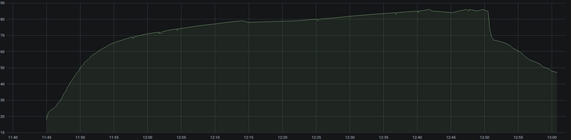

Japie.G schreef op donderdag 10 september 2020 @ 08:41:
Hoe lang doet zo’n 300l vat er over om in stilstand af te koelen (zeg 5 graden) dus voordat een nieuwe run start. Heel grof gemiddeld, want ik begrijp dat dat totaal afhankelijk is van heel veel factoren..
In onderstaande periode is er geen SWW verbruikt, dus in bijna 24 uur is de temperatuur in het midden 3,5 graden gezakt:
Afbeeldingslocatie: https://www.mupload.nl/img/0kr5kx.jpg
Verder geen aanvullende isolatie maatregelen genomen, voordeel is wel dat mijn vat in een relatief kleine technische ruimte staat met een relatief hoge temperatuur (o.a. door het boilervat) waardoor deze niet zo hard afkoelt.
Hieronder was ik een week op vakantie, 18 graden afgekoeld in 8 dagen tijd.
Afbeeldingslocatie: https://www.mupload.nl/img/ih2js8uavgptf.jpg
Hoe kleiner de dT tussen ruimte en vat hoe minder snel het vat afkoelt, je ziet ook dat de lijn steeds meer afvlakt naarmate de vat temperatuur lager wordt.
PVOUPUT - 13.400WP - Twente

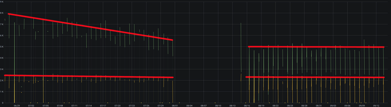

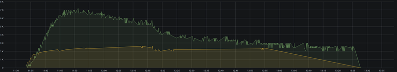

Sinds enige tijd heb ik te maken met een bijzondere situatie. Er draait hier een Panasonic H 9Kw bi bloc. Deze gebruiken we ook voor SWW.
Tot enige tijd terug ging het opwarmen van de 300l tank met effectief 9Kw opbrengst aan de start, aflopend naar ca 2,5Kw aan het einde, en was de totale doorlooptijd ca 1 uur.
Nu is de opbrengst aan de start van dit proces sinds enige tijd rond de 7Kw en zakt die sneller af richting de 2,5Kw. Daardoor duurt het opwarmen van de tank bijna 2 uur.
Zie afbeelding hieronder, waarin in groen de opbrengst (afnemend in de tijd) is weergegeven en in oranje het energieverbruik (gelijkblijvend).
Afbeeldingslocatie: https://tweakers.net/i/2XodjYLTjbl6U7_ywcZ8Ka4PRbg=/800x/filters:strip_exif()/f/image/JtPOJ24jDro5GunwVtMZmY9O.png?f=fotoalbum_large
Het stuk zonder waardes was mijn vakantie :-)
Gebruik en doeltemperatuur van SWW zijn niet veranderd, het energieverbruik per tijdseenheid is niet veranderd, maar de opbrengst van de WP is dus afgenomen.
Wat kan daar de oorzaak van zijn?
Is het iets seiziensgeboden en werkt een WP minder efficient in de hogere temperaturen van de zomer?
Of kan het zijn dat er een lek zit in het systeem van het koudemiddel?
  • BarryH
  • Laatst online: 20:43
@Mr_Big zijn de temperatuur van de SWW tank bij start run en de buitentemperatuur gelijk?
  • Mr_Big
Ja, het watergebruik is elke dag ongeveer hetzelfde (1x bad en 2x douche), maar kan een paar liter verschillen. Omdat alleen onderin de tank wordt gemeten, is het moeilijk precies te bepalen wat de watertemperatuur precies is. Maar op basis van het verbruik (elke dag ongeveer hetzelfde volume) en dezelfde doeltemperatuur, ga ik ervan uit dat die hetzelfde is.
De buitentemperatuur verschilt natuurlijk wel wat, maar zal in de periode van de grafiek (zie datums onderaan de afbeelding) gemiddeld juist hoger moeten zijn (eind juni helemaal links, "vandaag" helemaal rechts in de grafiek).
Nog wat meer details van specifieke dagen ter illustratie van de gewijzigde situatie.
2 juli:
Afbeeldingslocatie: https://tweakers.net/i/dV-VVmFuXyfpUnezwpag6bRFCt0=/800x/filters:strip_exif()/f/image/E4lP5Q8QqVbH01Rlcbf2LZkh.png?f=fotoalbum_large
13 september:
Afbeeldingslocatie: https://tweakers.net/i/Lqx03wyKn6faMLcjCkG1aoiZ2po=/800x/filters:strip_exif()/f/image/qTY6Uovi9VZCHmwn48aZrfMF.png?f=fotoalbum_large
Niet alleen het maximum opgewekte vermogen is tegenwoordig lager, het opgewekte vermogen stort ook veel sneller in.
Let bij de grafieken op dat de breedte (tijdsduur) anders is: bij de 2e grafiek is dat ongeveer 2 uur, bij de 1e 1 uur.
Ook de verticale schaal is anders: maximum 10Kw vs 8Kw.

Mr_Big schreef op maandag 14 september 2020 @ 09:51:
2 juli:
13 september:
Het kan bijna niet maar de druk in je cv installatie is nog goed?
En er wordt ook gebruikt gemaakt van een 3weg klep, doet die het nog goed?

  • Mr_Big
alaintje schreef op maandag 14 september 2020 @ 11:38:
Ja, druk is nog goed (richting 2 bar, zo uit mijn hoofd).
Hoe zou ik kunnen controleren of de 3-weg klep nog goed werkt?
  • Domosapiens
  • Registratie: Juni 2015
  • Laatst online: 23-01-2024
@Mr_Big Gezien het verloop in de tijd, lijkt het een verstopt filter (flowvermindering)

Mr_Big schreef op maandag 14 september 2020 @ 13:00:
Als er ergens een stuk verwarming per ongeluk warm wordt. Kan een hele lage flow zijn.
Je filter kan inderdaad ook een probleem zijn zoals hierboven.
Vooral omdat je aangeeft dat de verwarming "loeiheet" wordt verdenk ik ook de 3-weg-klep.
Dit zou betekenen dat warm SWW water (van +60 graden dus) richting je verwarming wordt verstuurd ipv richting je douche.
Dit kun je vrij eenvoudig testen, pak een willekeurige thermostaatkraan, vraag heet water en kijk/voel of je verwarmingssysteem heet/warm wordt. Als dit zo is, dan is het je 3 weg klep, heb ik ook al een keer gehad "vroeger" toen ik nog een CV ketel had.

  • Mr_Big
Domosapiens schreef op maandag 14 september 2020 @ 21:42:
@Mr_Big
Energie is flow x detaT
Lagere flow is lagere energie overdracht.
Klinkt logisch!
Vanmorgen filter in de binnen unit gecontroleerd: die bleek op een paar minimale spikkels na helemaal schoon te zijn.
Druk in het systeem is ook goed: iets onder 2 bar.
Flow (volgens de WP zelf) is tijdens het 'ontluchtingsprogramma' bijna 40l/min. Daar lijkt dus ook geen andere obstructie in te zijn.
Zijn er nog andere punten die ik kan nalopen als mogelijke oorzaak van de verminderde opbrengst?
Mr_Big schreef op dinsdag 15 september 2020 @ 08:39:
Klinkt logisch!
Ik ben geen Pana kenner, maar het lijkt mij ook vreemd, ik herken dit niet bij mijn Mitsu.
De grafieken die je eerder liet zien laten thermische energie zien, deze blijft bij mijn gehele SWW run ongeveer gelijk, zie onderstaande grafiek (getal thermisch klopt niet helemaal, deze wordt berekende met een vaste flow waarde welke bij SWW lager ligt dan bij CV).
Maar hier kun je duidelijk zien dat thermisch vermogen gedurende de hele run gelijk blijft en dat elektrisch vermogen oploopt omdat de Ta oploopt en dus de COP slechter wordt.
Afbeeldingslocatie: https://www.mupload.nl/img/f11af7wjsq.jpg
  • Mr_Big
Mijn interpretatie van de werkwijze van Panasonic bij SWW is dat ze het opgenomen vermogen gelijk houden en dat daarmee, als logisch gevolg, het thermisch vermogen afneemt naarmate de afgiftetemperatuur afneemt.
Waarom ze dat hebben gedaan? Geen idee, maar hadden ze vast een goede reden voor.
Tussentijd zie je ook datz e met de flow en compressor frequentie spelen (diue zijn overigens ook niet veranderd t.o.v. eerst):
Afbeeldingslocatie: https://tweakers.net/i/CbHUFuRtHHfQ3qbI0pdoxoDlr44=/full-fit-in/4000x4000/filters:no_upscale():fill(white):strip_exif()/f/image/34mWOkS61yvWoxh5SPm53tDo.png?f=user_large
Er is echter geen goede reden om in de loop van enkele maanden relatief (veel) minder vermogen te leveren voor hetzelfde opgenomen elektrische vermogen ;-)

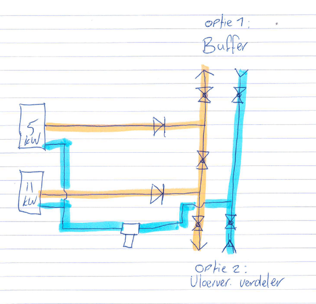

Aangezien mijn Hitachi 11kW bij mildere temperaturen een mega vermogen had heb ik besloten om een extra 5 kw pana erbij te zetten.
Het is niet de bedoeling dat ze beiden gaan draaien muv vorst beveiliging.
Momenteel heb ik ze parallel aangesloten met 2 terugslagkleppen. De pana krijgt een low flow storing als ze beiden aanstaan. Dus dit is geen optie.
Wat zijn de nadelen van een serie opstelling, behalve meer weerstand omdat je het water door een 2e pomp moet duwen? Kan dit problemen geven met een defrost?

  • Mr_Big
Helaas nog steeds geen oplossing gevonden voor de reductie in afgegeven vermogen (zie ook eerdere berichten afgelopen dagen).
Wel heb ik iets anders interessants uit mijn grafieken kunnen halen: er is *geen* verschil in de "Discharge temperature". Deze gaat zowel begin julie als nu vrij snel naar de ca 80+ graden. Alleen is dat nu dus ca 2 uur het geval, waar het eerder slechts 1 uur nodig was om de 300l tank warm te krijgen.
Zie onderstaande grafieken (let op horizontale schaal is ca 1uur va ca 2uur)|:
Afbeeldingslocatie: https://tweakers.net/i/u0xvAhKhiwT8W8btD3k-_yvY51Y=/800x/filters:strip_exif()/f/image/ikZOIejnJbF109oZgggUIiGy.png?f=fotoalbum_large
Afbeeldingslocatie: https://tweakers.net/i/zooB45GQazJUgQvnO9nVjSgvD0Q=/800x/filters:strip_exif()/f/image/g0BWKPj3R0Exkqc9DXpGucN7.png?f=fotoalbum_large
Volgens mij betekent een gelijke discharge temperature dat er in ieder geval niks mis is met de compressor, dus dat het daar gegenereerde vermogen nog gelijk is.
Maar wat zegt dit wel? Filter in de binnen-unit en waterdruk in het systeem zijn het probleem niet.
Kan het in het koudemiddel zitten? Is dat systeem bijvoorbeeld lek? Ik heb de grafiek van het "High_Pressure" systeem erbij gehaald, en daarvan is de druk in Kgf/cm2 gelijk in beide situaties.
Waar zou ik het nog meer kunnen zoeken?

Heb een 600l buffer staan waar de 32mm leidingen direct op aangesloten zitten, echter gaat de pomp in flow stopring als ze beide draaien.
Ik had zelf een goed gevoel gekregen door de verkopers op de bouwbeurs. Ze waren erg overtuigend en namen echt de tijd voor ons.
Persoonlijk ben ik niet zo tevreden over de Hitachi. Het minimum vermogen bij 13 graden buitenT was nog steeds 10,5kW. En het is een lawaaierige machine vergeleken met de Pana 5kW.

Nickkie55 schreef op dinsdag 15 september 2020 @ 23:24:
Parallel kan wel, maar dan moet je het geheel hydraulisch ontkoppelen, dus met een (klein) buffervat en een secundaire pomp, op dezelfde manier zoals ook meerdere CV-ketels parallel worden geschakeld.
Bovendien: Waarom zou je ze tegelijk aan willen hebben? Kun je niet gewoon bij lage warmtevraag de Panasonic aan zetten en bij grote warmtevraag de Hitachi? Dan kun je je huidige opstelling gewoon gebruiken.
Edit: zie nu pas deze post:
Nickkie55 schreef op woensdag 16 september 2020 @ 12:52:
Hebben beide WP's een eigen aan- én afvoerleiding aan dit buffervat? Want dan kan die storing namelijk niet.

  • Nickkie55
  • Laatst online: 11-10 23:19
Andrehj schreef op woensdag 16 september 2020 @ 13:18:
Zoals in het bericht aangegeven, voor de antivries modus/vorst beveiliging.

Nickkie55 schreef op woensdag 16 september 2020 @ 13:20:
Zoals in het bericht aangegeven, voor de antivries modus.
Aha, het betreft dus twee monoblocks. Toch denk ik dat je de twee pompen via T-stukken hebt aangesloten (zie vorige post) en ze niet beide eigen aansluitingen op het buffervat hebben. Kun je een tekening of foto van de installatie posten?
  • Nickkie55
Andrehj schreef op woensdag 16 september 2020 @ 13:23:
Ja hoor ik ga ffkes een kladje maken
Afbeeldingslocatie: https://tweakers.net/i/2a1tyIiZEZqtcnwAfVjlSww6oCo=/full-fit-in/4000x4000/filters:no_upscale():fill(white):strip_exif()/f/image/vloZPcBH6JIhxFVWjnp6cGye.png?f=user_large
onderin de retour zit een filter.
[ Voor 21% gewijzigd door Nickkie55 op 16-09-2020 13:49 ]
18.090 Wp | 60Heatpipes | Auer Edel eau 270ltr | Panasonic J 9kW | Mitsubishi HI 5kW | 3 x Fujitsu General 2,5kW
  • BarryH
Je kan gaan spelen met de pompinstelling en/of terugslagkleppen plaatsen
Als je voldoende aansluitpunten op het buffervat hebt kan je elke warmtepomp zn eigen aansluiting geven (en dan een aparte pomp om het water tussen buffervat en radiatoren rond te pompen
  • reneeke1970
  • Laatst online: 23:01
Nickkie55 schreef op woensdag 16 september 2020 @ 13:31:
Tja niet echt slimme aansluiting. Zowel de wp moet apart het vat in, alsmede ook de vloerverwarming met secundaire pomp moet apart het vat in. Dit zal altijd storing blijven geven

  • Nickkie55
reneeke1970 schreef op woensdag 16 september 2020 @ 14:35:
Ja zoals ik ook al aangaf. Maar de oorspronkelijke vraag was. Zien jullie problemen als ik ze in serie zet? Muv meer weerstand door de pomp/platenwisselaar.
Yep, zoals ik al verwachtte. Je schema klopt niet en geeft gegarandeerd de door jouw ervaren storing. Beide WP's moeten eigen aansluitingen (aanvoer én retour) hebben op de buffer, en je VVW dan aansluiten met een eigen secundaire pomp, die zijn aanvoer weer uit de buffer trekt (en retour weer in de buffer brengt).
De vijf kleppen links kunnen allemaal weg, en zelfs de terugslagkleppen heb je niet nodig om ongewenste circulatie door een WP tegen te gaan, omdat het buffervat intern drukloos is.
Om bevriezing van de ongebruikte WP in de winter te voorkomen moet je daarvan bij vorst de waterpomp aanzetten, maar die functie heeft elke WP standaard ingebouwd.
Overigens was het handiger geweest om een dergelijke constructie te bouwen met split-units, dan heb je geen bevriezingsproblemen, maar ik snap dat je daar nu niet zoveel aan hebt.
Nickkie55 schreef op woensdag 16 september 2020 @ 14:46:
Dat is de vraag. Als er maar eentje tegelijk aan is, heb je nog best kans dat het werkt. Grootste te verwachten probleem is de hydraulische weerstand van de Panasonic, de vraag is of de Hitachi, die een veel grotere pomp en doorlaat zal hebben, daar voldoende water doorheen krijgt. Volgens mij is dat gewoon een kwestie van testen.
[ Voor 19% gewijzigd door Andrehj op 16-09-2020 15:10 ]
  • Nickkie55
Andrehj schreef op woensdag 16 september 2020 @ 15:06:
Ik weet dat dat handiger was, maar die mogelijkheid is er niet anders had ik dat zeker zo uitgevoerd.
Daar heb ik simpelweg niet voor gekozen omdat split-units te duur zijn.
Doorlaat ben ik niet zeker van maar de pompcapaciteit van de Pana is veel groter. Het plan was inderdaad ook om de serieopstelling te gaan testen mits iemand hier die zelfde ervaring heeft en dit afraad.

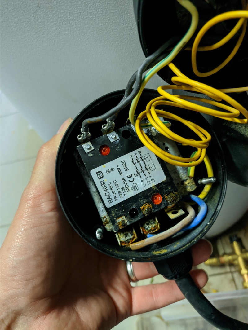

  • Bo0bz
  • Laatst online: 22:39
Bo0bz schreef op donderdag 10 september 2020 @ 17:51:
Heb even de installateur gebeld. Om 16:00 even de boost aangezet. Net om 17:30 thuis en gestegen van 48.4 naar 49.7....
Lijkt iets niet helemaal goed te gaan. Voorheen ging de pomp om de dag aan met ons verbruik. Nu iedere dag zonder meer warm water te verbruiken.
Heb de eerste 15 minuten even de pomp in de gaten gehouden. Kom tot de volgende cijfers:
Debiet schommelt tussen de 23,6 en 23,2 l/min
Vermogen begon met oplopen tot 100% daarna 40%
Aanvoer 57.8
Retour 55.9
Kleine update van mijn kant. De installateur is langs geweest en heeft het elektrische element geopend omdat de ALS er regelmatig uitvloog. Bij openen van het element komt er gelijk een guts water uit lopen. In ieder geval daar de oorzaak van gevonden. Nieuw element komt as vrijdag. Dan is gelijk het vat leeg en kunnen we uitgebreid testen hoe lang het duurt het vat te verwarmen.
Thercon (de leverancier van de pomp) geeft overigens aan dat er een minimale flow voor het spiraal nodig is van 2m3 per uur. Mijn pomp haalt 1,4m3 per uur (23,6L per min). Ik vindt hier wel wat van maar de installateur geeft aan dat dit prima is....
@Grolsch Sensor lijkt overigens goed te werken na controle. Heel vreemd.....
Edit: voor de geïnteresseerden mijn element van 2 maanden oud:
Afbeeldingslocatie: https://tweakers.net/i/rcTLDHZwejHuxMAtkGE5atNnNSE=/800x/filters:strip_icc():strip_exif()/f/image/uxdLDbly3NeCsRYPL5141m5N.jpg?f=fotoalbum_large
Afbeeldingslocatie: https://tweakers.net/i/ITfMCThgGT9C4kSHH0fcNK3-GFk=/800x/filters:strip_icc():strip_exif()/f/image/Ylg8Hx8DhRDXME3fG6nz3xHP.jpg?f=fotoalbum_large
[ Voor 23% gewijzigd door Bo0bz op 16-09-2020 18:21 ]
