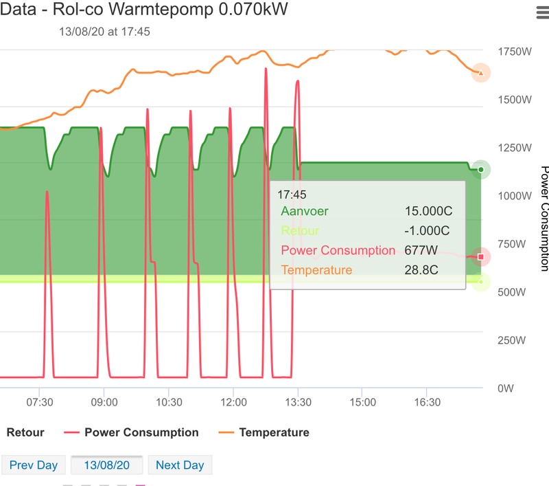

Heel geweldig is het ook niet met een lucht/water, je krijgt het iets koeler, en toch beter dan 27,5 hoor, dan doen 2 graden al veel.
Thermoshock valt ook wel mee, het is maar een paar graden, in je auto stappen is een grotere klap. :)
Energie verbruik is wel een dingetje, vandaag al 10kWh er doorheen met de wp, maar heb wat over. :P

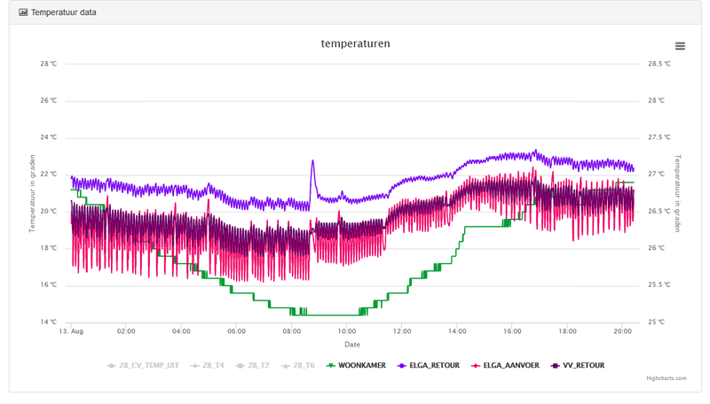

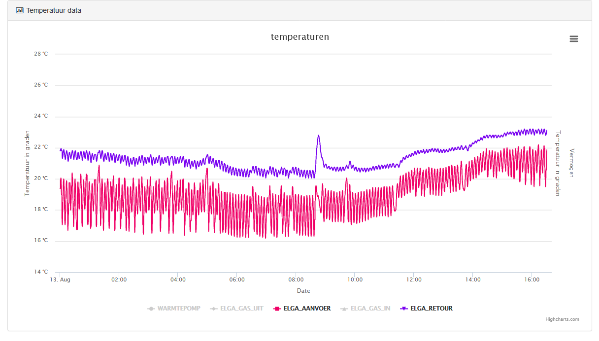

Ik ben nu uit pure armoede maar aan het koelen met de ELGA. Ik moest eerst de printplaat vervangen, die had weer last van de 10 graden bug.
Na het vervangen loopt de ELGA nu sinds 16:30, er gaat 20 graden water mijn vloer in, en circa 21 graden retour. De woonkamer is op het moment 27.6 en kwam van 28.0 graden.
Gisteren warmde de woonkamer door tot ongeveer 20:00 dus heel misschien helpt het koelen met de ELGA. Ik laat hem iig de hele nacht draaien.

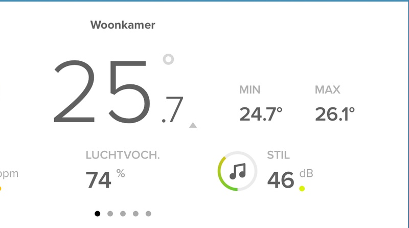

Intussen is het overigens 25.7 in de woonkamer maar ik moet zeggen wel erg aangenaam ten opzichte van gisteren. Toen was het echt serieus waar niet te harden zo warm en plakkerig.

ELGA koeling aanvoer/retour vandaag.
Afbeeldingslocatie: https://www.familie-kleinman.nl/energie/wp-content/uploads/2020/08/1308_elga_koeling.png
Piekje is het open draaien van een radiator op kantoor.

mkleinman schreef op donderdag 13 augustus 2020 @ 16:52:
Daarna trok hij het niet meer? Komt niet meer aan de 16-17 graden en loopt alleen op?

Rol-Co schreef op donderdag 13 augustus 2020 @ 17:05:
Probleem is dat de ELGA harder kan koelen dan dat mijn vloer en radiatoren kunnen leveren aan warmte. Daarom loopt langzaam de temperatuur op.

mkleinman schreef op donderdag 13 augustus 2020 @ 17:20:
Euhh, ik heb het nu 3x gelezen maar snap niet wat je zegt, dan zou hij toch terug moeten toeren of afslaan of te koud worden, niet warmer.
Hier gaat hij dan een graad lager en waarschijnlijk slaat hij zometeen af. Ik zie ook dat bij een buitentemperatuur van 30 en hoger hij blijft lopen, dat zal ook zijn omdat het vermogen door de warmte buiten minder wordt.

De ELGA toert op, de aanvoertemperatuur daalt als een malle, de ELGA merkt dat en toert dan weer terug waardoor de temperatuur weer op loopt.
Ok, pendelen, maar in de hele linie is hij omhoog gegaan nadat je de radiator open gedraaid hebt, vanaf die tijd heb je een hogere aanvoer en retour.

Rol-Co schreef op donderdag 13 augustus 2020 @ 17:52:
Klopt, en dat komt denk ik omdat de temperatuur in de woonkamer op loopt en mijn kantoor ook bloedheet was.
In de nacht zie je namelijk het tegenovergestelde; Dan zie je langzaam aan de aanvoer en retour steeds lager/kouder worden omdat de woonkamer afkoelt.
Daarom ook mijn conclusie dat de ELGA wel harder wil koelen maar dat gewoonweg niet kan.

mkleinman schreef op donderdag 13 augustus 2020 @ 17:55:
Die radiator nekte hem, die weer wat dicht zetten?

Rol-Co schreef op donderdag 13 augustus 2020 @ 17:59:
Dat zou zomaar kunnen inderdaad. Gigantische flow door die radiator heen en nagenoeg geen opname van warmte.
Gaan we proberen :)

mkleinman schreef op donderdag 13 augustus 2020 @ 17:50:
Blijft een bijzondere grafiekje: je zou verwachten dat als je te weinig 'afgifte' hebt, dat de grafiek daalt. Maar wel elje keer naar een minimum. Maar nu loopt hij op, dus het lijkt erop dat de WP weinig vermogen heeft in relatie tot de afgifte. Maar waarom gaat de aanvoer dat zo op en neer?
Ik heb hier ook wat te weinig afgifte. Maar het duurt een uur voordat de temperatuur tot 16,5c is gedaald. Dan stopt de compressor 10 minuten en het feest begint weer opnieuw.

Fullpower schreef op donderdag 13 augustus 2020 @ 19:09:
Het zit hem, denk ik, in de regelstrategie van de Elga. Ik zie de mijne namelijk hetzelfde gedrag vertonen: Snel afkoelen, stoppen als.het verschil tussen Ta en Tr te groot wordt, afwachten tot het verschil weer binnen de parameters zit.
En het is geen afgifte maar opgenomen vermogen. De vloer koelt sneller af dan dat de lucht er boven de vloer weer kan opwarmen.

mkleinman schreef op donderdag 13 augustus 2020 @ 19:20:
Weer zo'n regel die ik 3x moet lezen :)
De vloer koelt sneller af dan de lucht er boven de vloer weer kan opwarmen........ buiten dat de grammatica niet klopt is wat je zegt toch de bedoeling, dan wordt het kouder in huis.
En toch snap ik het niet: als je teveel koelvermogen hebt, dus meer dan dat de vloer kan opnemen/aanvoeren, dan gaat je aanvoer toch omlaag? Want de aanvoertemperatuur is simpelweg de retourtemperstuur uit de vloer (aardig stabiel) - delta-t. En de delta-t is weer het resultaat van WP vermogen en flow.
Maar bij jou gaat de lijn omhoog.
Als ik hier alle DBE's uit zet of een aantal convectoren dicht zit, dan heb ik minder warmte opname: temperatuur schiet harder omlaag en WP gaat eerder pendelen.
Maar het zal wel met de delta-t te maken hebben. Het werkt in ieder geval contra-productief voor het koelend vermogen. Wat maakt die delta-t uit? Uiteindelijk gaat het erom dat de aanvoer niet lager dan ingesteld. Ivm condens. Ik mij voorstellen dat als de ruimtetempetatuur bereikt is, dat je dan met de aanvoer omhoog gaat, voor minder vermogen.
Maar wanneer heb je te veel koelvermogen met dit weer? Dat zijn maar weinig woningen denk ik :)

Fullpower schreef op donderdag 13 augustus 2020 @ 19:49:
De warmtepomp zelf heeft te veel koelvermogen. Hij kan het water in de leidingen sneller koelen dan dat mijn vloer, leidingen en radiatoren kunnen opwarmen door de lucht er om heen. Dus eigenlijk omgedraaid wanneer een CV ketel teveel vermogen heeft en ook om die reden gaat pendelen.
Doordat de zon mijn woning opwarmt loopt dus ook de retourtemperatuur op richting de ELGA. En aangezien de ELGA een bepaalde dT wil aanhouden loopt dus ook de aanvoertemperatuur langzaam op.
* mkleinman denkt overigens dat we hetzelfde bedoelen ;)
Afbeeldingslocatie: https://tweakers.net/i/fYcYVZwKFon1iIqXFRHHuJutAm4=/800x/filters:strip_exif()/f/image/h6A7hu5Kl1SHuw1dK5z7huJY.png?f=fotoalbum_large
Temperatuur van de woonkamer er bij geselecteerd. Dan zie je dat aanvoer- en retourtemperatuur dezelfde curve volgen als de temperatuur in de woonkamer.
Het koelen met de ELGA heeft mij vandaag tot nu toe 4.4kWh gekost.

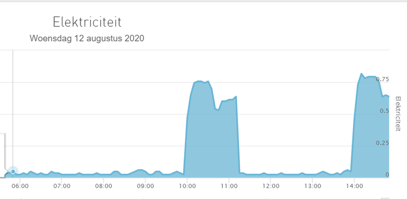

  • HiBe
  • Laatst online: 24-09 18:24
Afbeeldingslocatie: https://tweakers.net/i/NdOLfNVc33sm-q-yK2norGDHFDc=/full-fit-in/4000x4000/filters:no_upscale():fill(white):strip_exif()/f/image/v7zUM62U0oay8qr33fbdhi5r.png?f=user_large
kan iemand dit verklaren? de eerste piek is voor het maken van warm water, maar verder zie ik dat de Warmtepomp (Nibe F2120) een run doet van 1 uur (TA rond de 18 graden), om vervolgens te pieken naar TA van 21 graden waarna na 20 minuten het verhaal weer van voren af aan begint.
ik snap de piek na een uur koelen niet, wat zou dit kunnen zijn?
