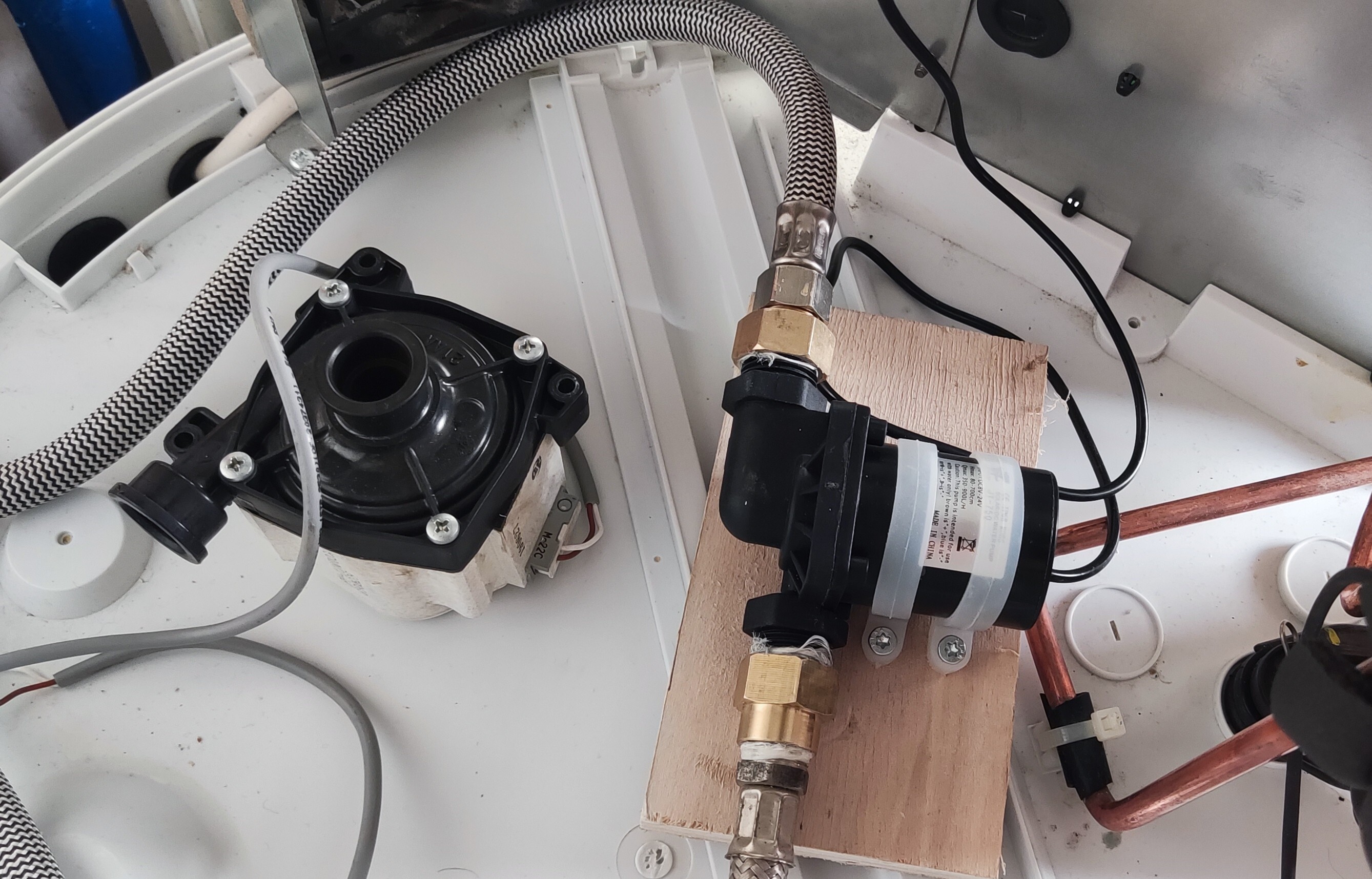

Zo na een paar jaar in de opslag eindelijk deze week de Auer aangesloten. Als de hoofd-WP draait doet ie het perfect *O* maar als ie niet draait doet ie niets en gaat ie in error: interne pomp lijkt stuk -O-
De voeding geeft wel prik en de parralel aangesloten ventilator draait dan ook gewoon wel. Ik heb het pompje al eens uit elkaar gehaald maar dat geeft geen verbetering. Garantie heb ik niet meer dus maar op zoek naar een nieuwe pomp?

Ik heb al meegemaakt dat niet de pomp, maar de aansluiting op die pomp een beetje brak zat. Heb je al eens naar het kabeltje en stekkertje gekeken?
  • Wuursj
Eerst dacht ik aan een voedings of aansturing probleem omdat de ventilator het ook niet deed. Dus alle verbdingen nalopen. toen deed die ventilator het wel en meet ik ook 24v aan de ingang van de pomp.
Pomp heb ik ook aan een losse voeding gehangen en geprutst aan de kabels en stekker. Gene sjoege :F
Ik vermoed dat ie vast zat na jarenlange stilstand en bij aanzetten is doorgebrand door het vastzitten oid?

Das wel goed balen dan zeg. Bij mij trad het probleem op nadat ik 'm 8 dagen in vakantiemodus had laten staan. Dacht ook eerst aan een vastgelopen pomp, maar nu vermoed ik dat het stekkertje gewoon niet goed zat.
Dat gezegd hebbende, die pomp van Auer is wel flippend duur. Slaat eigenlijk nergens op in relatie tot de kosten van het hele vat. Misschien toch die Amazon-pomp proberen? Want zo heb je er ook maar weinig aan.

Bij mij werkt het ook zo als bij @Wuursj: de compressor blijft z'n werk doen als er voldoende flow is, of die nu uit de pomp van de WP komt, of uit het kleine pompje van de Auer.
Als dat pompje kapot is, en de WP draait niet, detecteert de WP geen flow en denkt dat er een probleem is met de verdamper. Dan gaat hij over op elektrisch verwarmen.
Maar je zou dus zomaar een kapot pompje kunnen hebben, waar je niet achter komt zolang de warmtepomp verwarmt.... mijn probleem tradt op in de zomer, toen de WP niet actief was. Het was dus snel opgemerkt.

Nee inderdaad erg aan de prijs. Die goedkope pomp gaat niet werken denk ik, 283 volt DC. AC was nog wel gegaan maar DC wordt lastig.
Gramser schreef op dinsdag 24 oktober 2023 @ 12:44:
Ja inderdaad zoiets. De circulatiepomp in mijn wp gaat uit zodra de wp uit gaat. En die wp draait nu maar (te) kort. In de winter wellicht geen probleem :)
Auer detecteert niet dat er geen flow is maar dat de verdamper te koud wordt en gaat ietwat vertraagt in storing. Als ik het goed begrijp houdt hij dan de boel met electrisch element warm tot 42 graden.
Ik zit ook te denken aan een andere manier van flow genereren: circulatie pomp van de wp laten draaien als me dat lukt qua aansturen. Of een (goedkopere) extra circulatie pomp monteren. Met de 24v die de auer geeft an pomp en fan is van alles aan te sturen, met knutsel gehalte. Die kleine pomp van de auer is wel lekker zuinig.
Alleen gek/ jammer dat die Panasonic pomp nergens anders te vinden is in 24v ;( toch geen onbekend merk.

Excuus, dat bedoel ik ook: omdat er geen flow is, wordt de verdamper te koud. Dat gebrek aan flow merkte ik eerst niet omdat dat pompje zo stil is. In de aansturingsmodule van de WP kon ik echter wel de flow aflezen, die zit tenslotte op hetzelfde circuit.

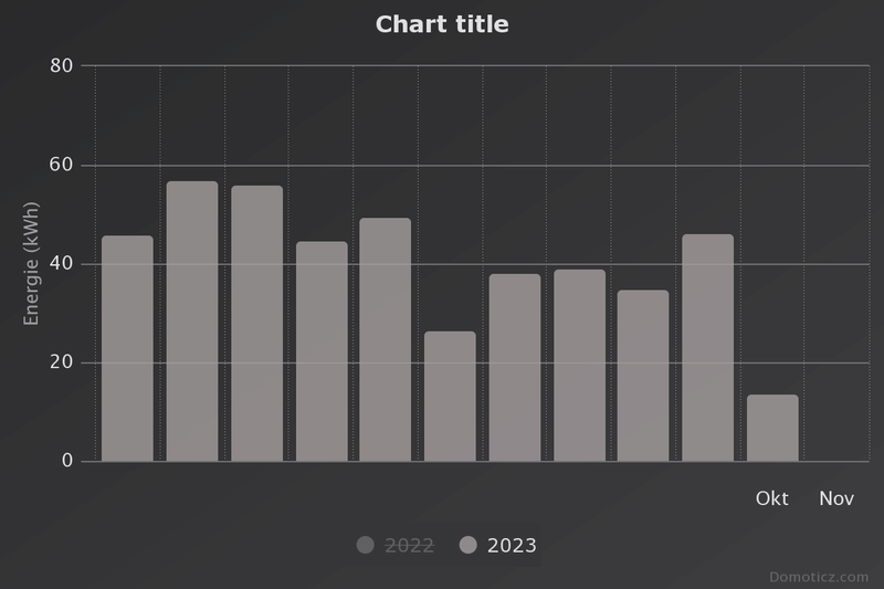

Afbeeldingslocatie: https://tweakers.net/i/wBxzlqGkZns1HjoZ3qaeDz4YGOg=/800x/filters:strip_exif()/f/image/AKtDWui6kUNVaQ96RdjmJS5O.png?f=fotoalbum_large
Misschien wel even leuk plaatje van dit jaar met onze 150liter Auer Edel Eau.
Voorjaar nog zitten stoeien met de koppeling van de vloerverwarmingspomp waardoor die soms op z'n element draaide.
Jaarverbruik tot nu 459 kWh.
52.800 liter douchewater.
312 dagen.
Per dag
170 liter douchewater a 40 graden
1,47kWh
Wij zijn met z'n 2en en douchen beide elke dag, vriendin af en toe 2x per dag.

Nu kwam ik op 100 kWh na aftrek saldering goed uit. En als ik t vat in de zomer precies het element laat draaien binnen die uren (evt met pv contact) dan ben ik nog wel even gered.
Ik ga t allemaal nog eens overdenken. Misschien uit hobby toch kijken of ik die Eau nog aan de praat ga krijgen....

Mijn kapotte pomp oplossen was nog niet zo gemakkelijk. De Panasonic blijft schier onvindbaar op het grote internet.
- Panasonic Nederland wijst naar panasonic industries
- Panasonic industries geeft geen reactie
- importeur auer draait het standaard 'wij doen geen zaken met particulieren' plaatje af
- een dealer zou er achter aan gaan maar laat ook niks meer horen
- mensen het een kapotte Auer houden het pompje liever zelf :)
Gelukkig geen haast want zolang het winter is, doet ie het ook op de circulatie pomp van de hoofd wp.
Dus nu maar een goedkoop 24v zonneboiler pompje gevonden die voldoet aan de specs. Gebruikt wel iets meer stroom maar met 20w nog binnen de max 1,5A van de Auer voeding. Ben benieuwd of deze de beloofde 20.000 uur gaat volhouden maar vooralsnog heeft ie het al beter gedaan dan de originele :)
Afbeeldingslocatie: https://tweakers.net/fotoalbum/image/c0VNkhLGBaLjhNgUn0jWTSm6.jpg
(Links ligt nog de oude pomp)
De boel moest wel non-destructief gemonteerd worden want hoop toch nog eens de echte pomp ergens te vinden.

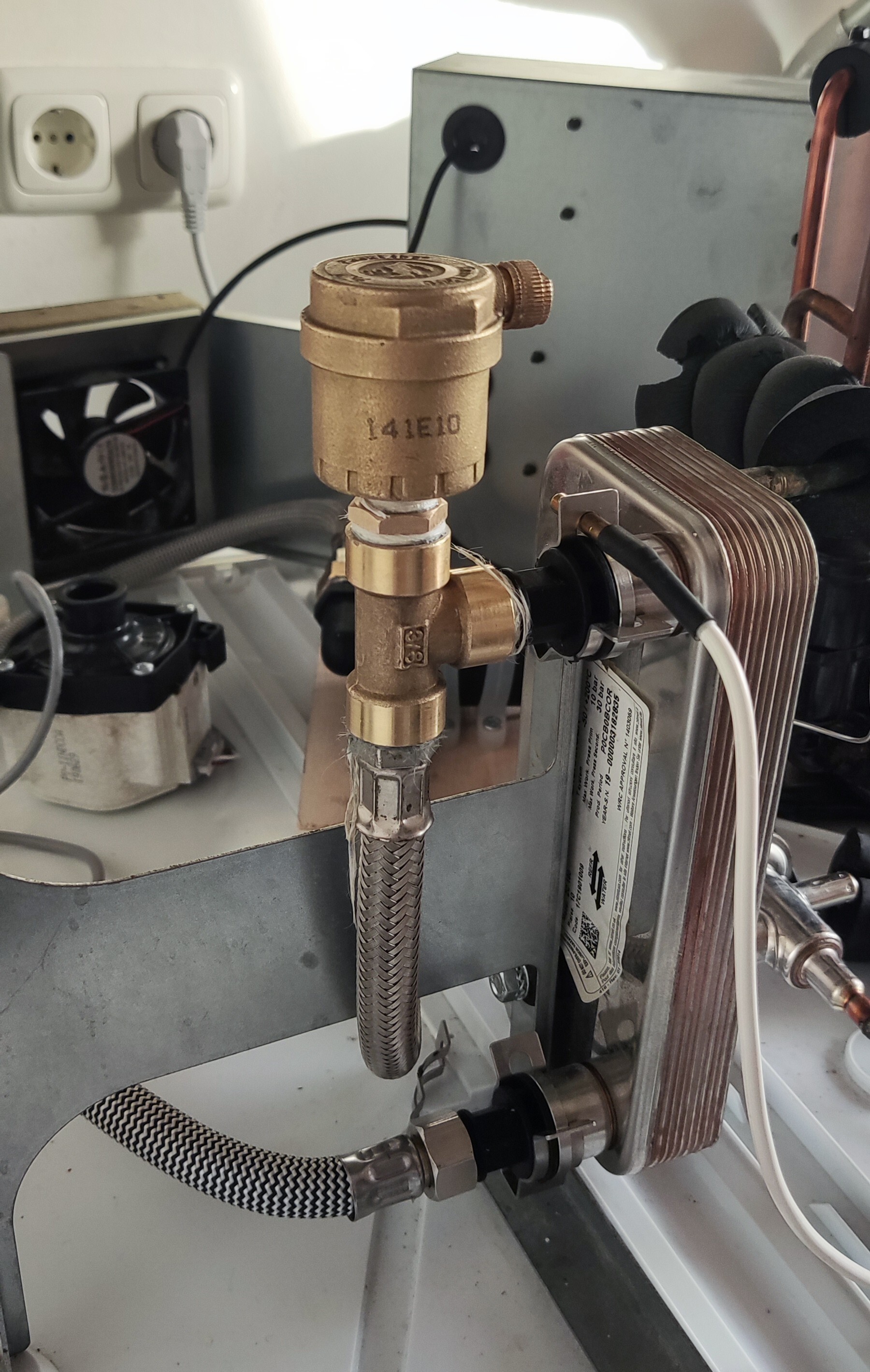

Met een extra t stukje voor de ontluchter:
Afbeeldingslocatie: https://tweakers.net/fotoalbum/image/FlIHRXwwEMnMC1BVS3rPmzv7.jpg
De sensor moet ik nog wel beter mee inpakken. Nu trekt de Auer de vloer zo naar 12 graden als de verwarming uit staat :o
Kosten: 22 euro incl fitting koppelingen ipv >300 euro.
