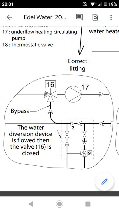

  • Bart_Denon
  • Laatst online: 23:39
Ik zie in de handleiding wel degelijk een pomp getekend onder 2.4.1.5.
Pomp circuit wpb
Een vvw circuit helemaal zonder pomp en alleen 't mini pompje in de WPB, ik betwijfel of dat goed gaat werken....
PS: er staat ook nog:
2.4.1.7 - Underflow heating circulator pump
To assist the HPWH circulator pump if this one is distant from the water diversion device (poor tubing length or poor tubing
diameter) keep the underflow heating circulator pump (rep.17) running for all seasons.
There by the electrical back-up switching is reduced.
[ Voor 37% gewijzigd door Bart_Denon op 23-08-2019 20:10 ]

  • reneeke1970
  • Laatst online: 22:27
reneeke1970
Bart_Denon schreef op vrijdag 23 augustus 2019 @ 20:05:
[Afbeelding: Pomp circuit wpb]

Praten we niet langs elkaar heen? Ja, er zit een pompje in de wpb.
Als (en alleen als) deze niet voldoende debiet genereert over de vloer, dan moet je ook een andere pomp laten lopen. Dat is wat 2.4.1.7 zegt.
Bij een open verdeler is dat natuurlijk altijd het geval.

@Proton_
Ik reageerde eigenlijk hierop. In 't plaatje zomerbedrijf staan wel meer dingen niet getekend, zo mis ik ook de koud en warm water aansluiting.
Waarom zouden ze in de manual wel een pomp opnemen? Als dit echt niet nodig is dan hadden ze die toch achterwege gelaten. Het lijkt me niet goed om iemand te adviseren dat het zonder pomp ook werkt. Draait hij bij jou zonder (externe/verdeler) pomp?

Ik neem aan dat hij zijn aanvoer meet. Zolang het water wat de WPB in gaat boven de 18 graden is blijft hij werken en wat hij de vloer in stuurt maakt niet uit.
Underfloor heating water sensor
(temperature of water incoming
from underfloor circuit)
Als de vloer 22 graden is zal de aanvoer naar de WPB niet snel onder de 18 graden komen denk ik gezien de geringe flow.
Zie ook principeschema nr18.
Er zit een 24V pompje in de kop, nr12 op het hydraulisch installatie schema. Of dit voldoende flow oplevert met een gesloten verdeler zonder externe pomp hangt af van de situatie maar ik denk dat hij in de meeste gevallen wel voldoet. 2.3.1 zie je hoe de pomp eruit ziet. 250L/uur is natuurlijk helemaal niets, dit kun je met een zwak pompje al makkelijk halen.

Het pompje is zo klein omdat hij door de hoofd circulatie pomp word geholpen vanwege die terug slag klep.
En hij meet de 18 graden die hij naar de vloer stuurd, want die gaat condenseren bij 18.
Dus ga er maar niet vanuit dat hij 19 in en 12 uit goed vind. Dan ga je glijden over de vloer.

Hoe kan hij die 12 uit dan weten? Immers in het schema zit de enige CV watertemp sensor voor de wisselaar. Uitleesbaar onder Tair. Stel je moest verplicht een externe pomp monteren dan heb je die terugslagklep toch ook helemaal niet nodig? 2 T stukken waren dan voldoende om hem aan te sluiten.

Bij de ingang zal hij de max meten waarbij hij uit schakelt.
@Rol-Co dt 1 graad bij welke flow? Als hij veel weerstand ondervind en flow zakt naar 50 liter dan moet je eens kijken hoe snel hij zakt, en dus zichzelf uitschakelt.
Die verschil temp van 1 graad is gemeten bij personen die hulp pompen hebben draaien, de gehele vloer daalt één graad.
In mijn ogen werkt het niet zonder hulp, als anderen gewoon zo gaan installeren moeten ze het zelf weten. Ik houd er maar over op.

Ik denk met de 250 liter per uur, maar wat betreft de pomp heb je wel gelijk als het een gesloten verdeler betreft, dat krijgt hij niet rondgepompt.
Een open verdeler zou je de pomp aan moeten zetten om 2 redenen:
1 omdat de pomp van de boiler alleen gemaakt is voor een stuk leiding rond te pompen naar en van de vvw.
2 omdat een open verdeler alleen water over de vloer pompt als de pomp op de verdeler draait.
Wel kan je de originele pomp er uit halen en vervangen voor een pijpje, dan een extrne cv pomp met voldoende kracht aansluiten op de kabel van de originele pomp, dan kan het werken met een gesloten verdeler.

Er zijn zoveel mogelijkheden, een bypass met extra pomp (met terug slag klep )is ook prima.
Maar in principe behoort iedere wp een buffer vat te hebben en is er dus al secundaire pomp aanwezig. Dus kwestie van mee draaien en klaar.
