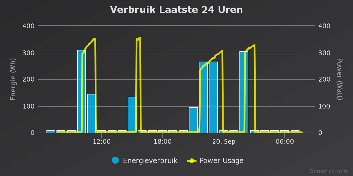

  • martijnr17
  • Laatst online: 25-11 18:16
Dat is alleen een boiler van joule die dat nu 3 keer heeft gehad. Maar je wordt er niet blij van als het je overkomt. Mijn inlaat is netjes 6bar en moet zeggen dat ik niets gezien heb over een expansievat maar heb de tekening niet heel goed bekeken. Als je de ruimte hebt zou ik het maar gewoon doen dan. Scheelt weer zon 2bar.
Update:

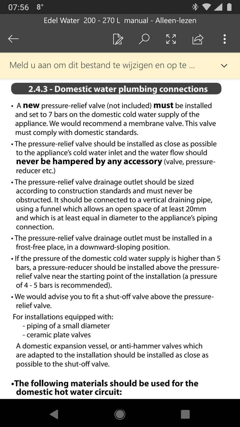

Er staat in de handleiding bij kleine diameters of keramische kranen adviseren ze wel een expansievat. Ja die laatste heeft iedereen natuurlijk tegenwoordig wel. De overdruk mag 7 bar zijn die is bij mij 6 bar.
Afbeeldingslocatie: https://tweakers.net/ext/f/HVUltfwxtzqs1DBka7pf5LQe/thumb.png

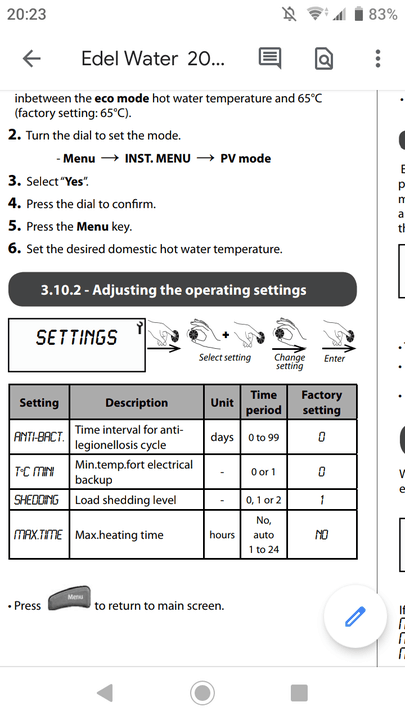

  • Laatst online: 19-11 17:23
Ik heb de Auers zo geprogrammeerd dat ze 24/7 alleen op de wp functie mogen draaien.
Toch ging gisteren de backup Heater aan. Iemand een idee hoe dit kan?
  • reneeke1970
  • Laatst online: 10:00
reneeke1970
Chris499 schreef op vrijdag 4 oktober 2019 @ 19:18:
Ik doe een gok, tr van auer te koud?
1 PVoutput . Dongen NB
  • Bart_Denon
  • Laatst online: 23:26
Check deze parameters eens goed. Deze kunnen er ook nog voor zorgen dan de WPB op 't elek element kan overschakelen.
Afbeeldingslocatie: https://tweakers.net/ext/f/VVK1yIm0jSNYCm7yd2VkbUBu/full.png
Ik heb het zo ingesteld:
Legionella: aan (14 dgn / 60 graden)
min temp: uit
load shedding: stand 1
max time: uit.
Dan springt je elek element niet zomaar aan, tenzij er iets mis is met de Wp.

  • Chris499
@reneeke1970
@Bart_Denon
Ben er al aardig in gedoken en was in de veronderstelling dat de boilers de backup heater niet meer zouden gebruiken. Even voor de duidelijkheid:
Ik heb economy mode 24/7 aangezet. Dat betekent: heat pump runs normally and electric backup is not allowed. Als je de legionellala hebt ingesteld op 60 graden gaat die maar tot 55 graden (reeds getest en werkte zo). Omdat mijn 150 ltr boilersvanaf 55 graden altijd alleen op de Backup heater kunnen draaien. Die backup heater gaat nu dus niet aan vanwege instelling economy mode.
Overige instellingen:
Legionella: 14 dagen
Temp water legionella: 60 graden
Temp mini: uit
Shedding: 1
Max time: uit
NB: zoals eerder door mij gemeld moeten er keerkleppen gezet worden bij de retour van beiden boilers. Nu is het zo dat als boiler 1 eerst gaat draaien en een uur later boiler 2 de Tr te laag is van boiler 2. Er is koud water van boiler 1 naar boiler 2 gestroomt.
Daarom heb ik de economy stand ingeschakeld, zodat de backup Heater niet aan zou moeten gaan van boiler 2. Boiler 2 zou netjes moeten wachten tot Tr weer 18 graden is en dan gaan draaien. Of de Fransen hebben verzonnen dat als de Tr te laag is economy stand word overuled. Maar ik denk dat er een andere reden was dat de backup Heater ging draaien. Waarom denk ik dat? Omdat ik op dat moment de Tr checkte en die was boven de 18 graden.
Het volgende kan dan ook spelen:
Moment van inschakelen Backup Heater: Tr < 18 graden
Moment van kijken op display: Tr > 18 graden
Het apparaat is in dat geval niet slim genoeg om van Backup Heater naar WP over te schakelen als Tr weer boven de 18 graden is.
Wat ik tot nu toe ook nog mis is het volgende:
Ik zou de boilers graag alleen in de middag willen laten draaien als mijn grote Pansonic WP beneden ook draait. De boilers hebben dan warmer Tr water waardoor in theorie en waarschijnlijk ook in de praktijk een lagere cop hebben. Kortom: Alleen draaien tussen 10:00 en 18:00 en alleen op de economy stand.
[ Voor 27% gewijzigd door Chris499 op 04-10-2019 21:16 ]

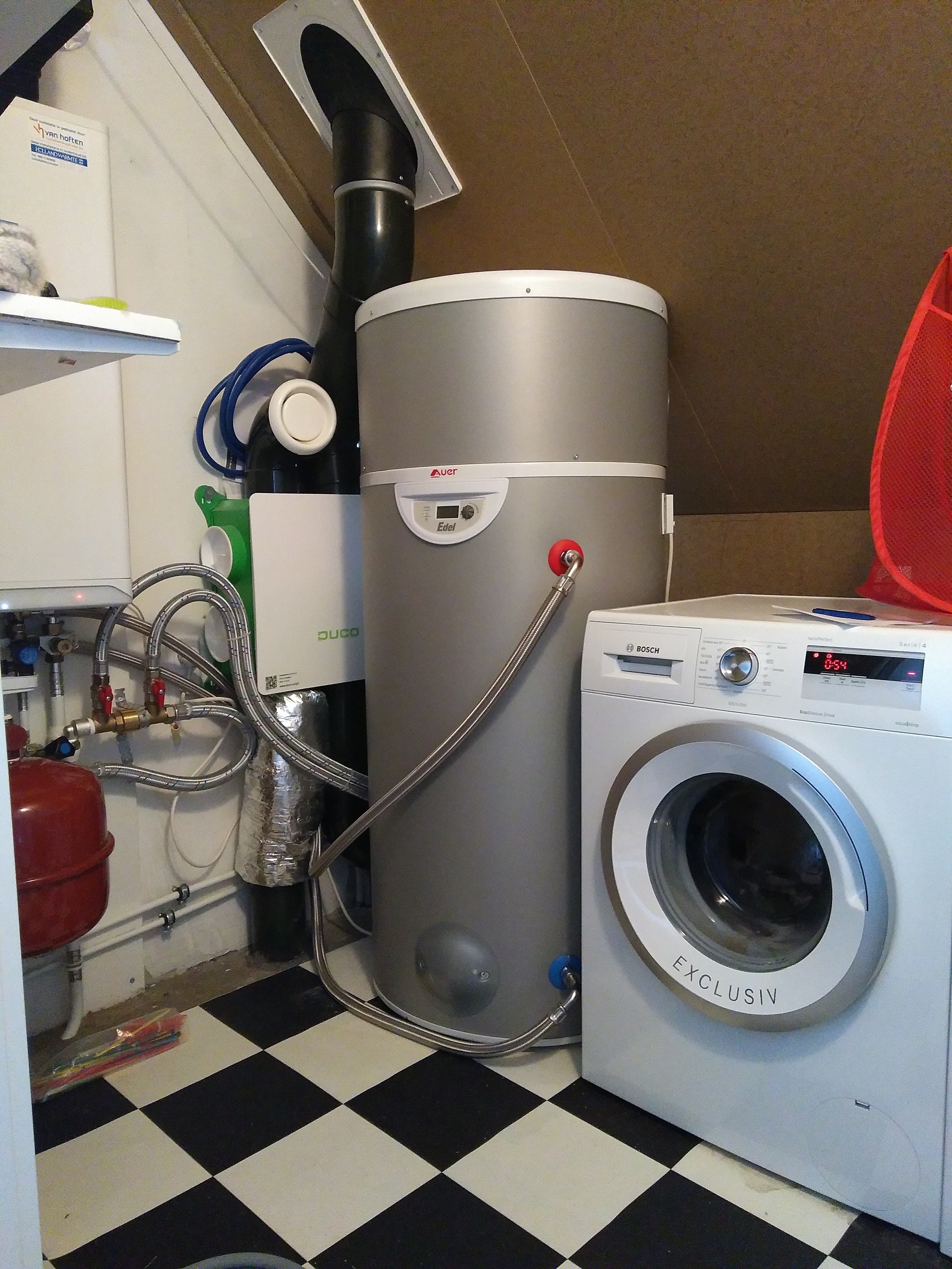

Gisteren de Auer Edel water 100l geplaatst. Vanmorgen in enkele uren keurig op de ingestelde 50 graden gekomen en nu om 21.30 nog steeds 47 graden watertemperatuur zonder nog te hoeven aanslaan. Het verlies valt dus zeker niet tegen. Om 24.00 gaat ie weer op vorstbeveiliging stand tot morgenochtend 8.00 want ik wil hem in de nacht niet horen. Rest van de dag voorlopig op de Eco stand. De compressor maakt meer geluid dan verwacht. Als ie morgen weer draait ga ik even meten. Het zou 31dB moeten zijn op 2 meter, maar volgens mij is het aanzienlijk meer.
Voor diegenen die nog moeten installeren, nog wat tips.
Het Water diversion device lekte werkelijk overal! Dit euvel is blijkbaar vaker voorgevallen. Het is aanzienlijk eenvoudiger dat ding voor installatie volledig te demonteren en correct met Loktite alles af te dichten. Dat gaat een stuk sneller dan achteraf als het systeem weer deels onder druk is gebracht dit alsnog te moeten doen.
Goed ontluchten valt niet mee. De kap moet eraf en dan de ontluchter openzetten. Die zit standaard dicht. Als er nog lucht in het vat zit, geeft ie een foutmelding. Niet direct wanhopen, na enige tijd blijkt het toch goed te komen.
Iemand nog tips voor het geluid van de compressor?

  • Jim423
  • Laatst online: 00:11
De kap vanbinnen isoleren.
Als er geen plek voor is om de kap heen binden.
  • Chris499
t.oswald schreef op dinsdag 8 oktober 2019 @ 21:54:
Het dubbele T stuk lekt bij mij ook. Heb van de verkoper een nieuwe toegestuurd gekregen. Moet nog geïnstalleerd worden.
Geluid vind ik juist heel erg meevallen. 2 boilers van mij staan op zolder. Deur van zolderkamer en middelste verdieping slaapkamer dicht en ik hoor er niks van.

  • t.oswald
  • Laatst online: 29-03 20:12
Chris499 schreef op woensdag 9 oktober 2019 @ 21:52:
Zonder deur hoor ik hem wel, ongeveer 41dB op 2 meter. Zou bij mijn 100l volgens de handleiding 31dB moeten zijn.
Ik denk dat als je installateur @koevlaas2 zou zijn, hij in ieder geval geen risico meer neemt en ook de nieuwe eerst helemaal uit elkaar haalt en opnieuw in de Locktite zet voor hem te monteren.
