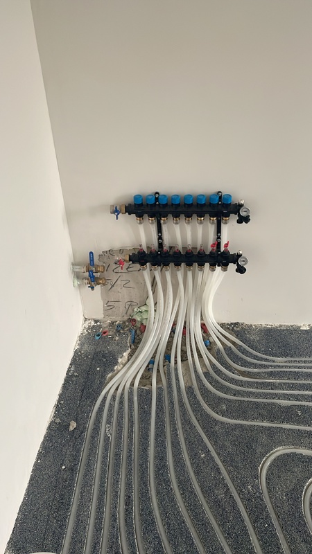

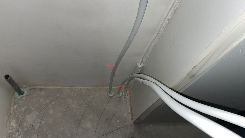

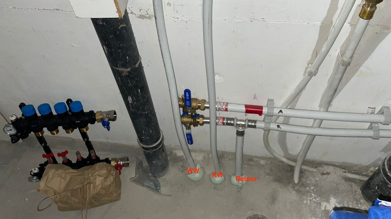

@GlitchBug
Het is wat lastig te bepalen obv de bovenstaande foto’s.
Foto 1 is 1e verdieping en en foto 2 is de 2e verdieping/zolder?
Het ligt er maar net aan waar je retour leiding naartoe gaat.
Als deze ‘dood’ loopt dan gaat t niet goed komen. Omdat er een gesloten kring moet zijn.
Indien deze wel doorloopt en weer terug komt op de retour naar de WP toe, dan is het goed.
Er zijn tal van voorbeelden en schetsen hiervan te vinden binnen dit topic.
Waar komt de speciale Auer verdeler te zitten, naast de WPB?
Bij mij zelf zit deze helemaal in de trapkast op de begane grond wat betekent dat er bij mij een CV aanvoer en retour leiding extra aangelegd moest worden naar de Auer toe.

@Bart_Denon Foto 1 is in het trapgat op de begane grond. Foto 2 is in de berging naast het trapgat op de begane grond.
De aanvoer en retourleiding op foto 1 gaan/komen uiteindelijk weer van een verdeler die op de eerste verdieping staat (foto 3):
Afbeeldingslocatie: https://tweakers.net/i/Byc0Hl7f6Nu3lzmn5qFPwWo6Wno=/x800/filters:strip_icc():strip_exif()/f/image/qc8CEURAhFEWhJbV55uLRSx7.jpg?f=fotoalbum_large
Onze warmtepomp en warmtepompboiler worden morgen geinstalleerd....
Ik ben zelf niet technisch maar wil dat alles uiteindelijk goed geinstalleerd word, vandaar m'n vragen hier. Voor wat ik nu begrijp zal er dus nog een leiding vanaf de wpb moeten naar de warmtepomp om er een gesloten kring van te maken?
Wat zou een logische plek zijn voor de Auer verdeler in deze opstelling?
